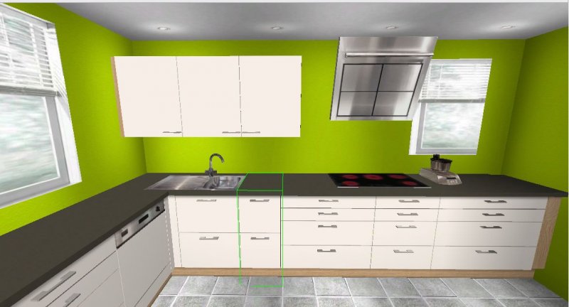

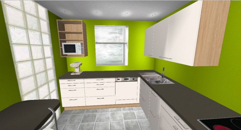

AW: Küche für Neubau
Als Bilder habe ich sie doch oben schon drin, zumindest kann ich sie sehen:-\
PDF geht leider die Woche nicht, da ich zuhause PDFs nicht bearbeiten kann und die ganzen Daten drin stehen....
ich probier nochmals die Bilder anzuhängen...

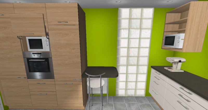

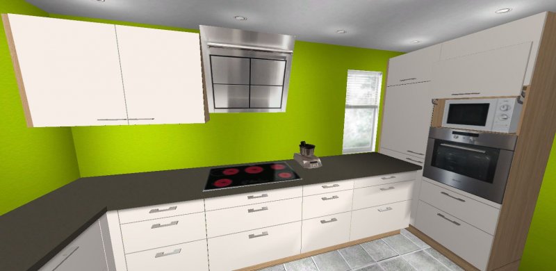

simaha
10

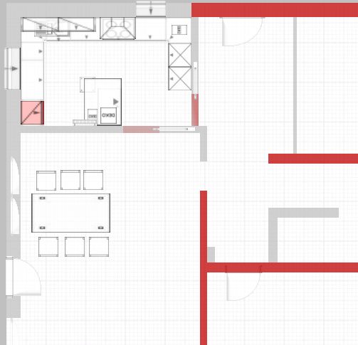

Ich hab jetzt nochmals gebastelt, beide Türen verschoben und das Fenster frei gelassen - nach langem lesen hier im Forum - gefällt mir das Fenster direkt hinter der Spüle nicht mehr. Das Fenster links war auch fälschlicherweise zu groß, tststs.
Was haltet ihr davon.. ich wollt eine Möglichkeit umkurz hinzusitzen und den Hocker zum draufsteigen drunterzuschieben... bei 166 einfach für die Hoch- und Oberschränke notwendig. Aber der hochgestellte GSM ist so wohl nicht möglich. Die Heizung wäre jetzt unter dem Tisch, ob das geht von der Dimensionierung muss ich auch noch klären. Und den Essbereich muss ich jetzt auch nochmals mit der geänderten Türposition möblieren. Aber das muss jetzt bis morgen warten.
Noch nen schönen Abend ich geh jetzt wieder schnief schnupf ins Bett. Mittlerweile tut auch noch der Hals weh- jetzt lohnt sich der Arzttermin morgen mal so richtig.
Grüße Silke

23.942
Silke, so ganz optimal, finde ich, ist die Spülecke nicht. Wenn du den GSH aufmachst, kannst du nicht mehr vor der Spüle stehen.
Planunten in der linken Ecke wäre die Spüma vielleicht besser und die Spüle daneben. Ja, ich weiss, du willst das Ding nicht vor dem Fenster, aber praktischer wäre es schon. Die Spüma könnte dann auch erhöht sein, ober drauf vielleicht eine Kaffeemaschine?

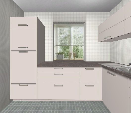

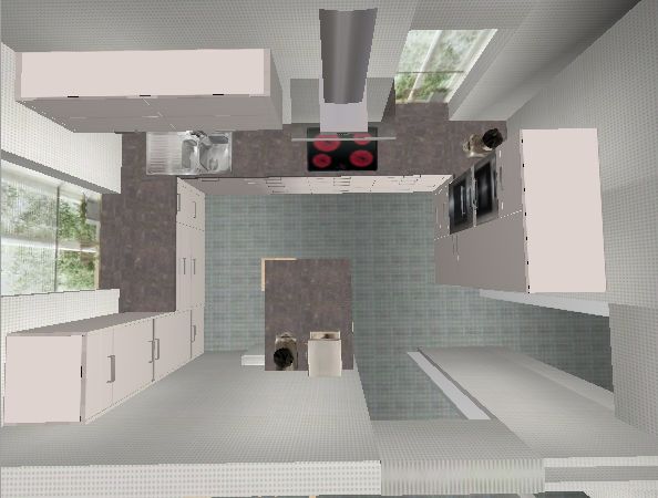

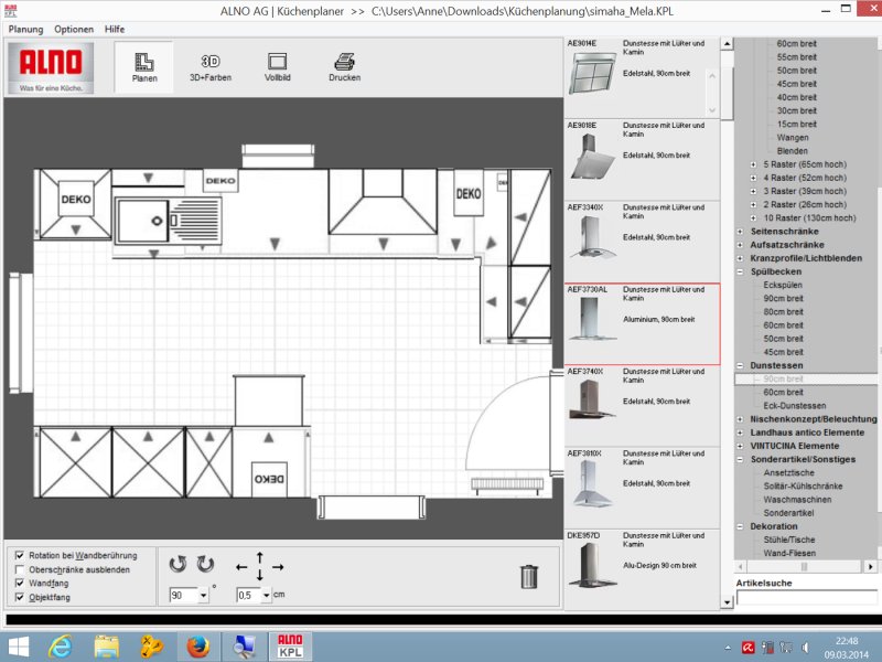

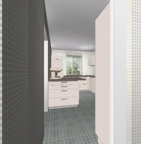

55.774

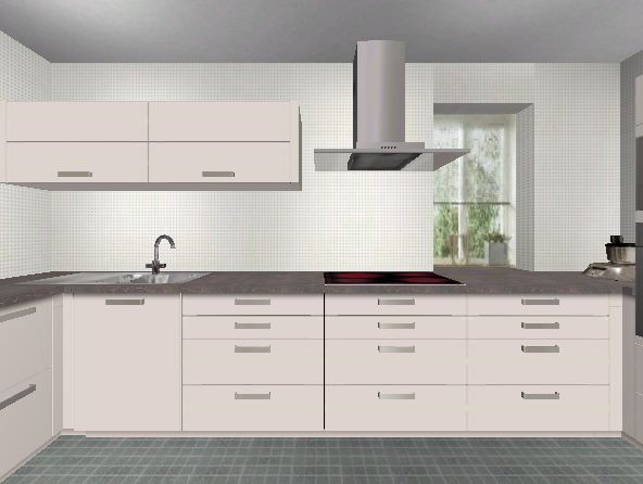

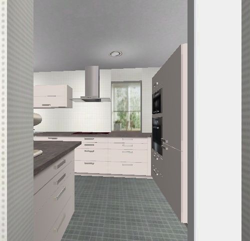

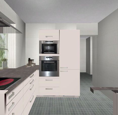

Ein bisschen schwierig finde ich es ja, den Heizkörper unterzubringen. Wirklich keine FBH?
Die Fensterpositionen und Breiten habe ich jetzt mal aus dem eingestellten Grundriss rausgemessen.
Tendenziell würde ich auch überlegen, den Zugang zum Flur evtl. zu schließen. Jetzt habe ich dort mal noch eine 80er Tür gelassen .. als Schiebtür. Dann kann der Lichtschalter in die Wand planunten mit integriert werden.
Grundsätzlich würde ich die Fensterbrüstungen so planen, dass die APL in die Fensterlaibung gezogen werden kann, da dies gleich tiefe Stücken APL ermöglicht.
Dann einmal ein großes U und eine Halbinsel.
Das U mal rundum:
- 60er Hochschrank für Kühlschrank .. damit auch nah zum Esszimmer
- 60er Hochschrank für Backofen/Dampfgarer. Für Brot empfiehlt sich übrigens ein Dampfbackofen, auch DGC hier abgekürzt. Da gäbe es bei Neff auch Varianten. Dazu dann wie schon weiter oben evtl. auch ein Kombibackofen mit integrierter Mikrowelle.
- tote Ecke ... hier Abstellplatz Teigknetmaschine, die dann zur Benutzung vielleicht leicht vorgezogen werden kann. Auf jeden Fall hier ein freies Stück APL vorm Fenster. Hier könnte auch ein Ullaschrank Platz finden.
- 3x80er Auszugsunterschrank (ein 80er Kochfeld mit geschickter Aufteilung sollte bei dem Gedanken an DG reichen). Das Kochfeld auf dem mittleren 80er.
- 60er Spülenschrank mit einem hohen Frontauszug, in dem dann noch Gelber-Sack-Müll Platz hat. Auf einem Brett im Schrank dann die küchentypischen Putzmittel.
- 45er MUPL für Bio/Restmüll, evtl. noch Altpapier, unten Stauraum
- 100er Auszugsunterschrank .. hier Rasterung 1-2-3. Durch Ziehen der APL in die Fensterlaibung entsteht hier ein idealer Backplatz, Wasser gleich daneben.
- GSP um 3rasterigen Auszug erhöht, drüber Klappfach für Standmikrowelle
Planunten dann eine Halbinsel aus einem 90er Auszugsunterschrank mit überstehender APL .. Heizung zur Hälfte dort mit drunter. Hier Abstellplatz für KVA, Schneidemaschine. Ein Hocker, um sich mal zu setzen. Buffet könnte hier auch mal angerichtet werden.

simaha
10
HAllo Mela hallo Kerstin,
vielen Dank für eure Mühen.
Bei deiner Planung Mela vermisse ich den Platz links neben der Spüle. Hatte jetzt schon mehrere Küchen und ich brauch auf beiden Seiten Platz und ich finde die klassische Anordnung Abtropfbecken vom Herd weg immer noch am Besten.
Kerstin deine Planung muss ich mir noch genauer anschaun, aber die Idee mit der Halbinsel find ich klasse. Männe hat leider ganz starke Probleme mit Krampfadern und am liebsten hätte er das ganze Jahr keine festen Schuhe an und schön kühl an den Füßen - ich konnt ihn leider nicht von einer Fußbodenheizung überzeugen.. schnief.
Heute Nacht kam mir noch ne Idee mit einer verschiebbaren Theke. Jetzt muss ich mal spielen im Alno ...
Grüße SIlke
