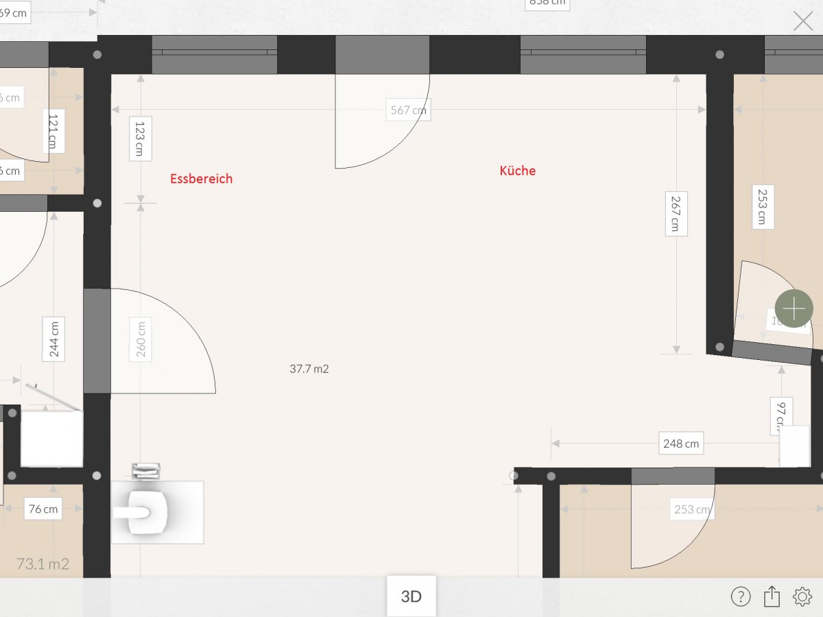

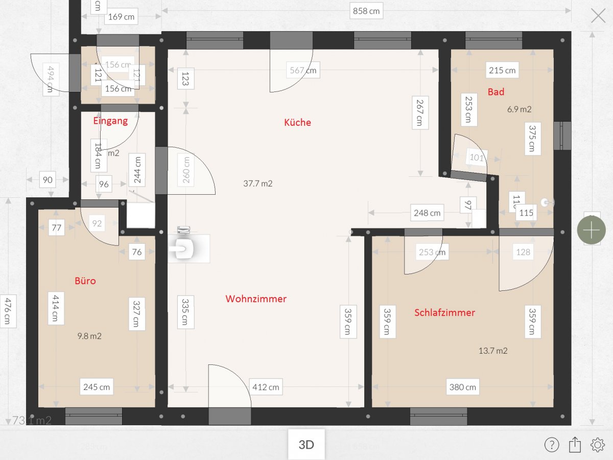

Ihr seht zunächst den Grundriss, so wie die Anordnung der Räume und Fenster und Türen geplant ist.
Für den Küchenbereich haben wir uns links einen Essbereich gedacht, rechts die Küche. In der Mitte „abgetrennt“ durch eine Balkontüre, die soll sich natürlich öffnen lassen.
Wichtige Anmerkung zum räumlichen Vorstellen der Wohnung: Sichtdachstuhl!
Kniestock-Höhe 2,30m. Kniestock in der Küche ist oben im Grundriss, Raumhöhe nimmt zum First (der horizontal von links nach rechts geht, also genau mittig im Grundriss) 1,30m zu. Also Dachschräge. Von oben zum höchsten Punkt in der Mitte, bei 3,50 m.

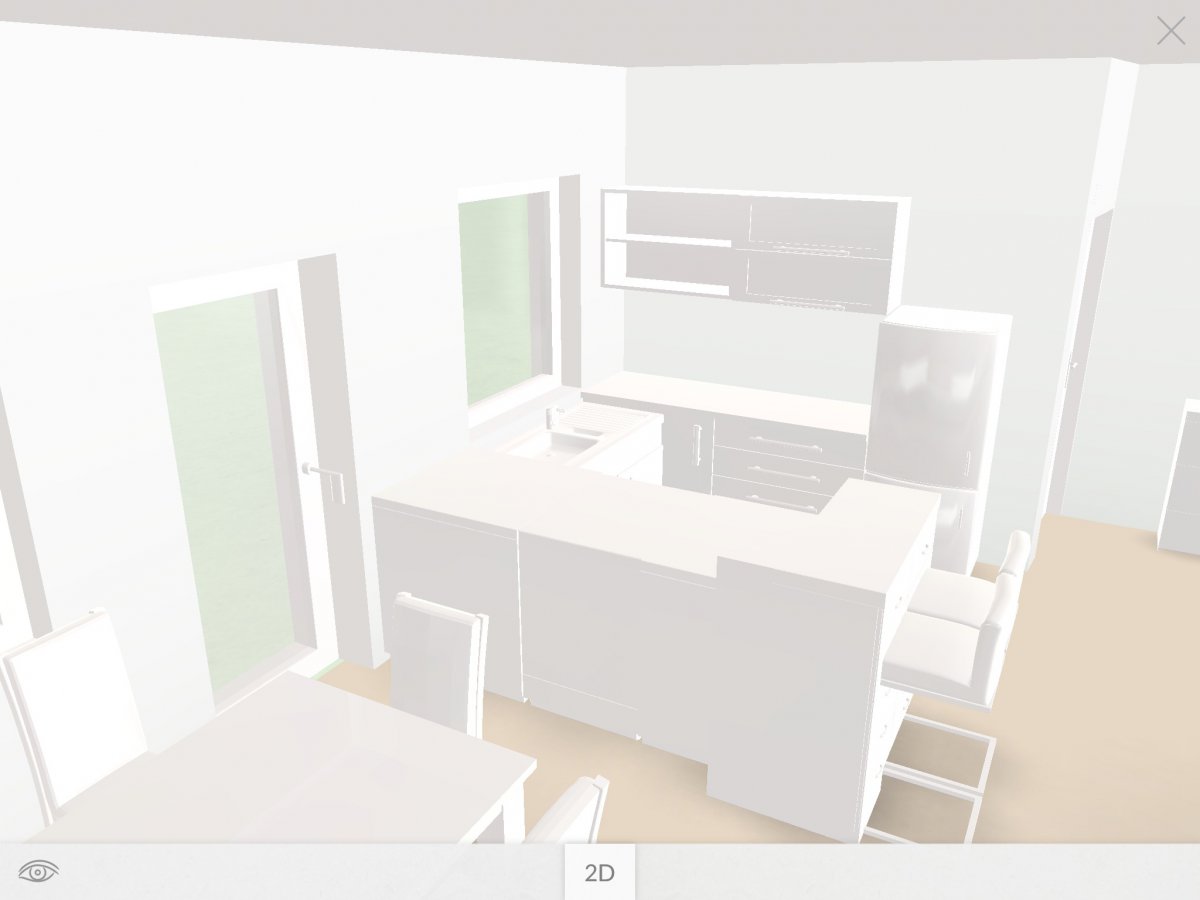

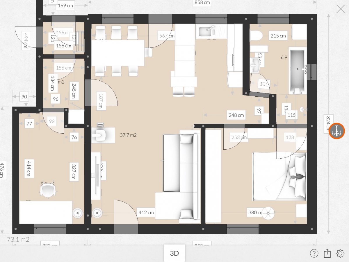

Version A zeigt meinen Vorschlag, Version B den meiner Frau. Sie hätte gerne einen Durchgang zwischen Küche zum Essbereich.
Auch die Platzierung des Kühlschranks ist dann unterschiedlich. Wir hätten gern so einen größeren Retro-Kühlschrank z.B.von SMEG .
Das Feintuning fehlt natürlich noch.
Version A:
Version B:

Eure Ideen sind sicherlich verbesserungswürdig, irgendwie wirken beide etwas zusammengestöpselt, besonders die zweite mit der "Insel", an der man oben nicht mal gescheit vorbeikommen würde. Ihr wollt ein Maximum an Arbeitsfläche, baut dann aber einen Tresen ein, der wiederum Arbeitsfläche killt und bei beiden Vorschlägen so aussieht, als hätte er unbedingt untergebracht werden müssen, egal, ob er passt oder nicht. Ich frage mich sowieso, warum man Sitzplätze in der Küche braucht, wenn der Esstisch doch direkt daneben steht. Wenn sie trotzdem gewünscht sind, wäre eine überstehende APL eine Alternative, dann kann man mit der Fläche wenigstens was anfangen.

Was sind das planlinks neben dem Esszimmer für Zimmerchen? Wo geht es da hin? Wie lang ist die planlinke Wand beim Esstisch von oben bis zur Tür?

Leider fehlen in deinem Etagengrundriss Masse der Fenster- und Türpositionen.

Vermaßung der planoberen Wand, also Wand - Fenster-Wand-Balkontür-Wand usw. und der planlinken Wand bis zur Tür, das wir nämlich eng mit einem Tisch dort. Und 2 Thekensitzplätze hauen euch alles zu. Und, sind die Fenster schon in Stein gemeißelt oder läßt sich daran noch etwas machen?

Tendenziell gefällt mir der Ansatz deiner Frau mit der Insel besser, allerdings auf jeden Fall ohne Thekenplätze und daher Kühlschrank eher an die 267 cm Wand. Muss es ein Stand-Alone-Kühlschrank sein? Welcher schwebt euch genauer vor (bitte Link zur Herstellerseite), damit man ihn mal maßstabsgerecht einplanen kann.
Mich würde auch interessieren, was da links die kleinen Räumlichkeiten bedeuten. Wenn Eingang, dann von planoben oder von planlinks?
total_mobiliert-jpg.216150
Da würde ich über die Einteilung auch noch nachdenken, denn Stauraum könntet ihr schon noch gebrauchen. Sachen wie Wischer, Staubsauger usw. Am besten alle Jacken und Schuhe usw.
