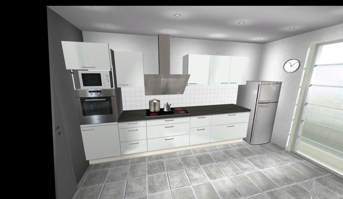

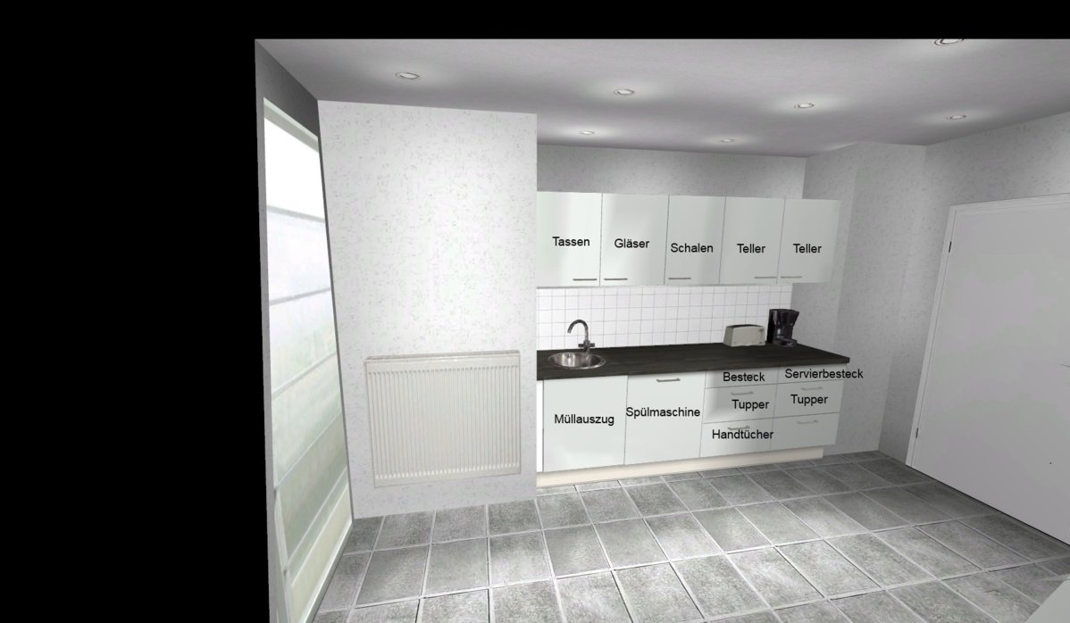

Meine Freundin und ich werden im Mai in eine gemeinsame Mietwohnung zusammenziehen. Ursprünglich war der Plan, meine Ikea Faktum Fagerland mitzunehmen und, da sie viel zu klein ist, durch einige weitere Schränke zu ergänzen und aufzumöbeln. Im laufe der Planung ist uns diese Idee aus diversen Gründen immer unsympathischer geworden. Letztlich müssten wir da doch noch einiges investieren und hätten immer noch keine Küche, die uns so richtig gefällt. Dazu kommt, dass der Nachkaufservice für die Fagerlandfronten wohl nicht ganz unproblematisch ist.
Kurzum, das alte Ding wird verkauft und eine neue Küche muss her. Derzeit werden/wurden diverse Küchenstudios für Angebote abgeklappert und eine ungefähre Vorstellung der Küche existiert bereits. Leider muss man sagen, dass unser Budget wohl nur irgendwie sowas um die 6000€ hergibt, so dass wir wohl irgendeinen oder sogar mehrere Tode bei den Wünschen sterben würden. Weniger wäre uns auch lieb, geringfügig reißen könnten wir das Budget wohl auch.
Ein Angebot einer Nobilia -Küche haben wir für 6000€, allerdings ohne Montage und auch leicht zurechtgestutzt, was die Schränke anging (weniger und dafür breitere Auszüge). Sind Lux-Fronten in Magnolia, die Elektrogeräte waren eher am unteren Ende der Skala (keine Induktion ).
Von teuren Spielereien wie Apothekerschränken oder Oberschränken mit Klappmechanismen sind wir ab. Schön wären Hochglanzfronten in Weiß/Offwhite oder Magnolia.
Elektrogeräte hätten wir gerne Induktion (wenn irgendwie möglich 80cm) sowie einen nicht völlig unterirdischen Backofen . Besonders markenfixiert sind wir da nicht, besseres nimmt man natürlich, wenn möglich, gerne mit.
Kühl-Gefrierkombi ist vorhanden und wird mitgenommen, Microwelle brauchen wir nicht bzw. haben ein billiges Standalonegerät.
Der Raum für die Küche ist an sich sehr einfach geschnitten, für die Küchenmöbel gibt es zwei Seiten, einmal knapp über 4m, einmal etwa 2,5m.
Wasseranschluss liegt auf der Seite mit den 2,5m, Starkstrom wohl auf der 4m-Seite. Details kennen wir da aber noch nicht, da die Wohnung derzeit noch anderweitig vermietet ist.
Ansonsten ist da aber nichts störendes, außer der Balkontür gibt es keine Fenster, Heizung stört auch nicht.
Ein Termin fürs Aufmaß mit dem alten Mieter läßt sich vereinbaren.
Wir bräuchten da einfach mal ein paar Einschätzungen. Was macht baulich Sinn für unsere Küche? Ist unsere Planung vernünftig? Kann man in dem gesteckten Preisrahmen schon irgend etwas einigermaßen brauchbares finden? Wo kann man ggf. sinnvoll am besten zusammenstreichen?

So, hier mal noch Grundrisse etc.

Hallo Schweinebacke und herzlich willkommen im Forum.

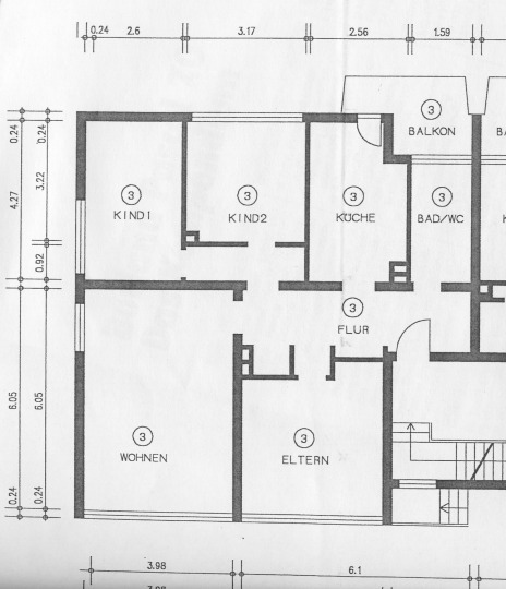

Super Vorarbeit. Stelle doch bitte noch ein Bild deines Alno Grundrisses ein. Das geht gut mit dem snipping tool von windows.
Wasser fix bedeutet wieviel Zentimeter von der kurzen Wand? kannst du das genaue Maß vom derzeitigen Mieter herausbekommen? Und zwar nicht mittig, sondern wirklich das Aussenmass des ersten Wasseranschlusses von planoben gerechnet.
Als AP Höhe hast du 91cm angegeben. Ist das nicht etwas niedrig für euch?
Du hast mit einem 5er Raster geplant (Nobilia ). Ein 6er Raster würde gut passen (wegen Körpergröße), allerdings wird die Küche dann teurer.
Hallo Evelin,
vielen Dank für die Antwort.
Den Grundriss habe ich angehängt.
Wir haben jetzt mal beim Vormieter angefragt, wie der Anschluss genau liegt. Bei denen ist die Spüle auf jeden Fall ganz links.

Deine Beschreibung hört sich ein bisschen nach meiner Ausgangslage an - hast du meinen Thread schon gefunden/gelesen?
Ich bin für meine Mietwohnung bei den Schränken bei Ikea Metod gelandet, um dafür umso mehr in die Elektrogeräte zu investieren. Insgesamt komme ich damit auf
Wenn man ein paar Schubladen weniger nimmt (die sind bei Ikea das teuerste - aber auch beste), einen BSH -GS, einen BSH-KS und eine einfachere DAH, seid ihr locker im Budget und könnt zudem die teureren Ringhult-Hochglanz-Fronten wählen.
Ich fürchte, bei dem Budget und bei den Wünschen ist ein 6er Raster nicht drin, auch Häcker , Schüller und Alno nicht.
Nobilia ist sehr weit verbreitet, aber ich würde an eurer Stelle auch mal nach Wellmann oder Impuls oder Brigitte -Küchen gucken.
Bei Ikea hat man halt nicht die Vielfalt der Schränke und Schrankbreiten (nur 20/40/60/80cm). Und mit Lieferung und Aufbau kommt das dann ähnlich teuer wie die oben genannten Hersteller. Selbstaufbau ist nicht ohne.
Bei deiner Planung musst du zwischen Wänden und Schränken Blenden einplanen um eventuelle Wandunebenheiten ausgleichen zu können und damit Auszüge und Türen aufgehen ohne an der Wand zu schrappen, circa 5cm pro Seite.
Sollten Türzargen hervorstehen, diese auch mit einrechnen bei Auszügen.
Mit dem, was ich in der letzten Woche Küchenpuzzle-Basteln gelernt habe, kann ich das nur unterstützen! Lieber 1-2cm mehr Luft einplanen, bevor das unschöne Erwachen erfolgt ... ;-)
ich bin 163cm gross, meine AP ist 91cm.

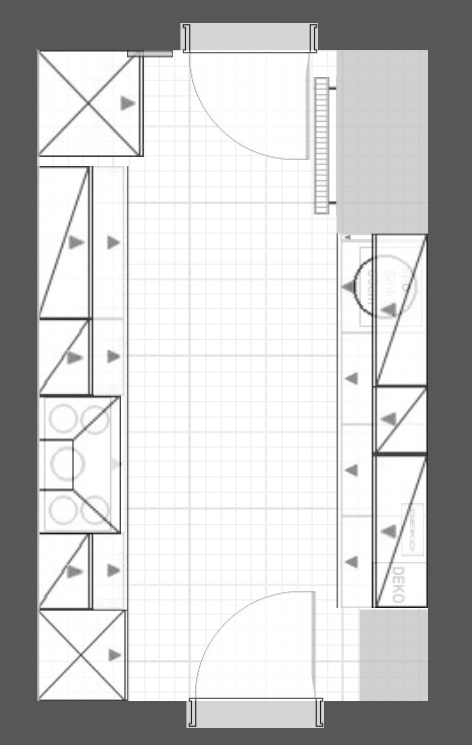

Ich habe deinen Plan angepasst.
Auf der Kochseite 3 x 100er US, die OS sind 90 breit. Etwas Freiraum zur DAH ist günstig zum Reinigen der Aussenflächen derselbigen.
Auf der Wasserseite planoben beginnend
kurze Wange (sitzt auf der Wand auf)
80er US für Spüle, diese rechtsbündig einbauen, dass noch Platz zur Wand bleibt
50er US 3-2 für MUPL im oberen auszug
60er GSP
60er US
Die Oberschränke 3 x 80 mit Blenden rechts und links.
  • Schweinebacke_PLAN1.KPL
  • Schweinebacke_PLAN1.POS
@Evelin Danke für die angepassten Pläne. Meinst du, als "Arbeitsbereich" sollte man eher den Bereich auf Spülenseite nehmen? Der MUPL war ja ursprünglich mal auf der Herdseite geplant.
Macht ein 80er Spülenschrank Sinn, wenn man eine 60er Spüle ohne Ablauffläche will? Verscchenkt man da nicht ein gutes Stück Platz?
@menorca @Variatio Die Grundrisse waren eh relativ großzügig bemessen, da sollte eigentlich überall noch etwas Platz an den Seiten übrig bleiben.
Was wäre denn grob überschlagen eine sinnvolle Investitionssumme, wenn man auf ein 6er Raster will? Nur um mal zu sehen, was man sich vermutlich nicht leisten kann :w00t:

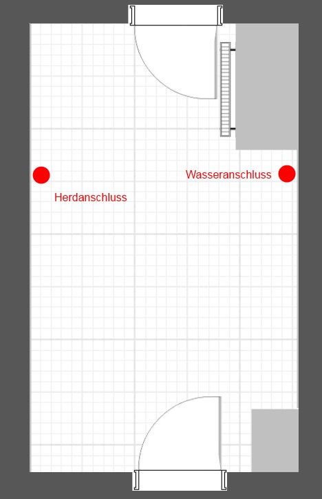

ich gehe davon aus, dass der Wasseranschluss in den ersten 60cm von der Wand planoben ist, aber man weiss eben nicht genau wo.
Wenn du direkt die Spüle an die Wand planoben setzt, hast du a) links keine Ablage und b) haust du dir den Arm an der Wand an.
Ich glaube auch bei 5er Raster gibt es Spülen mit 2 Auszügen. Dh, du hast einen vollen Auszug über die ganze Breite und einen Auszug der nicht ganz so tief ist, wegen dem Siphon.
Wenn du jetzt aber weisst, dass der Wasseranschluss zb 50cm von der Wand oben ist, könntest du planoben erst einen 40er (30er) US, dann 60er Spüle dann, 40er MUPL , GSP und 50er (60er) US. Wird aber teurer als ein 80er Spülen US.
Den MUPL würde ich immer in Wassernähe ansiedeln. Denn du wäscht/schneidest Gemüse/Obst/Fleisch und die Abfälle will man eigentlich vorort los werden. Ausserdem ist der GSP auf der Seite. Man hat Abfälle auf dem Teller/Topf/Pfanne, die man in den MUPL gibt und anschliessend in den GSP.
Ausserdem sieht in deiner Küche mit 3 x 80 die Kochseite optisch gut aus. Klar, auf der Wasserseite hast du etwas weniger Tageslicht.
Joa, ingesamt macht das wohl alles Sinn was du sagst :2daumenhoch: Gefällt mir so eigentlich ganz gut.
Die genaue Planung für die Schränke auf der Wasserseite kann man wohl eh erst machen, wenn man da mal genaueres über den Wasseranschluss weiß, aber so ungefähr sollte es hinkommen.
Was würde sich denn dann als Höhe für die APL anbieten? 95cm?
Bisher habe ich an der Faktum auf ~86cm "gearbeitet" ;D
Zwecks Einsparung könnte man ja auch über einen Spülenschrank mit Türen nachdenken, oder? Für ein Mülltrennsystem, Putzmittel usw. wäre der ja auch nicht viel schlechter.
auf keinen Fall Müll unter der Spüle. Das ist sowas von unpraktisch. Du machst erst eine Tür auf, bückst dich, ziehst dieses Müllteil raus, was dazu noch sehr teuer ist, greifst deinen Abfall von wo auch immer in die Hand und wirfst ihn ein.

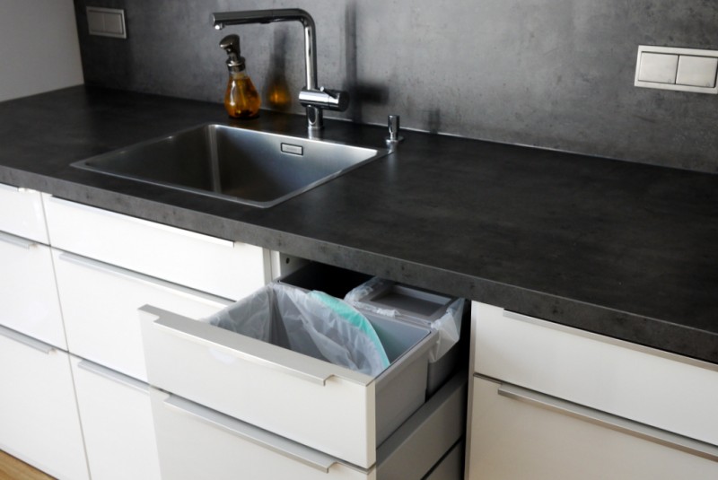

Bei MUPL brauchst du dich nicht bücken und schiebst den Müll einfach rein.
Für MUPL braucht man keinen schnickschnack. In einen oberen 3er Auszug stellst du einfach 2-3 Eimer, zb von Ninka.
Der MUPL sollte auf der seite der Spüle sein, auf der gearbeitet wird.
Bevor ich mir einen Mülleimer unter die Spüle stellen würde, ziehe ich jeder Zeit einen Mülleimer im Raum vor.
Arbeitshöhe . Du solltest das eine Weile ausprobieren mit mehreren Schneidbrettern/Telefonbuch. Es gibt auch folgende Methoden, die geignete Ap höhe zu ermitteln
ARBEITSHÖHE ermitteln

Hier noch ein MUPL Bild. Auch siehst du hier gut, es ist praktisch daß links der Spüle noch etwas Platz ist.
