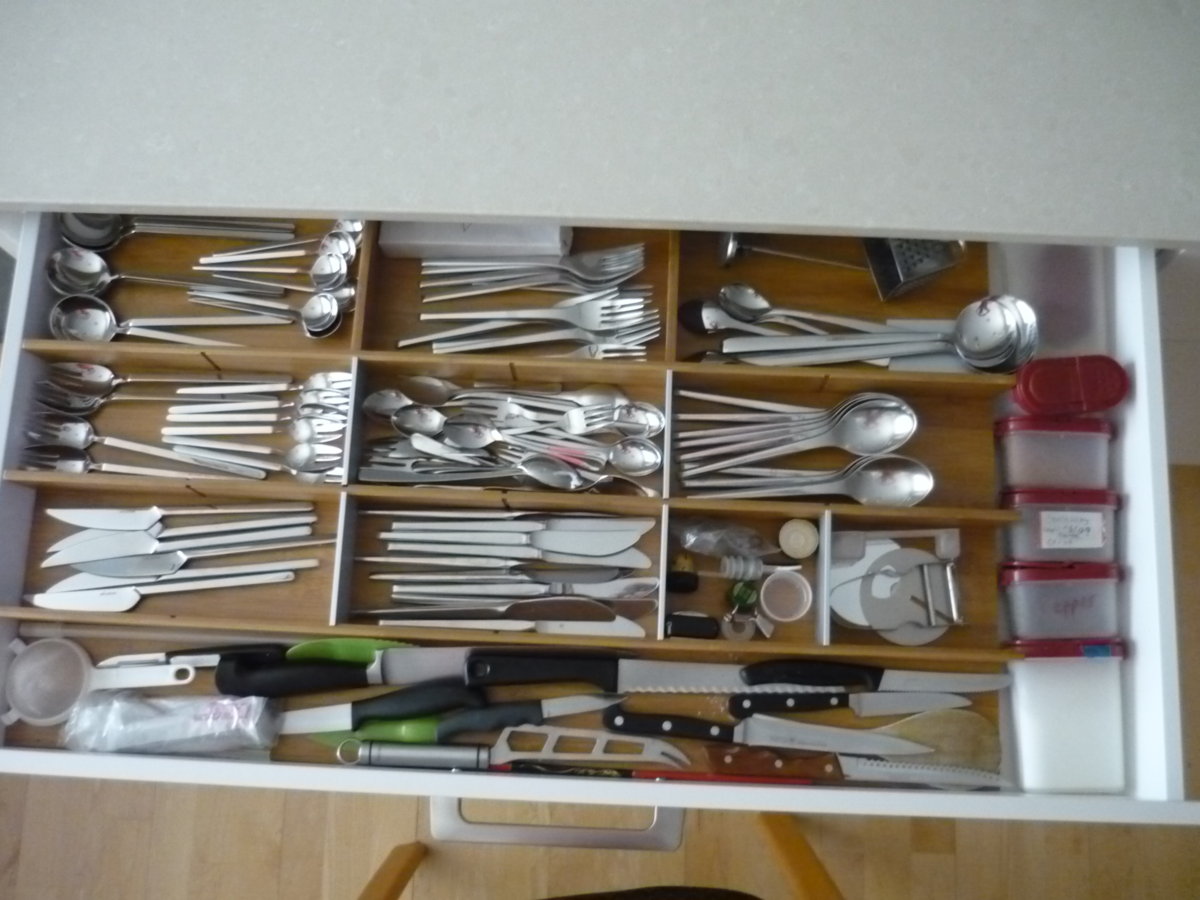

dazu kann ich wenig sagen. ich habe meine Besteckeinsätze selbst gekauft, denn was mein Schreiner hatte war a) zu teuer (Blum) und b) haben die mir überhaupt nicht gefallen. Stell die Frage zu den Einsätzen im Unterforum Teilaspekte zur Küchenplanung .
Ich liebe meine Besteckeinsätze, die sind aber meines Wissens in DE nicht erhältlich. Sie sind aus Bambus und von Häfele.
Ob ganze Getränkekisten reinpassen, kann dir sicherlich jemand sagen. Das hängt sehr von den Rasterhöhen der Hersteller ab. Auch in dem anderem Forum nochmal fragen.

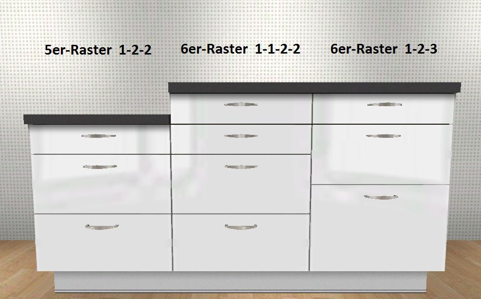

Zum 6er Raster wurde schon sehr viel geschrieben hier. Deshalb nur kurz: das 6er Raster bietet halt mehr Stauraum und mehr Aufteilungsvarianten.
Mal die Standardvarianten:

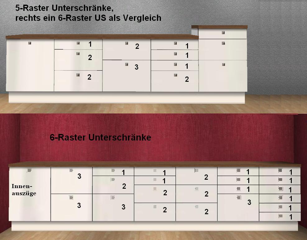

Aber es gibt noch mehr Möglichkeiten:
Und hier noch ein Text, der schon einige mal verlinkt wurde, wobei Nolte mit seinem 75cm Korpus eine recht große Rasterhöhe hat (15cm). Der Text gilt aber nahezu identisch, wenn man Nolte durch Nobilia und andere (72cm Korpus, 14,4cm Raster) ersetzt:

Das Ranking und deine Schlussfolgerungen waren schon richtig: beides solide gute Mittelklasse.
Der größte und auch für Laien sichtbare Unterschied ist das Raster, wie Michael schon sagte, und das spricht eindeutig für Häcker.
Nachdem es bei dir anscheinend um eine kleine Küche geht (siehe Heizungsanfrage), kommt es wohl schon auf Stauraumoptimierung an.
Selbst größere Töpfe bekommt man in 26cm hohen Auszügen unter, bei 30cm Auszügen hast du einfach 4cm mehr Luft, also ungenutzten Stauraum dazu.
In die hohen 39cm Auszüge bekommst du dafür zB Flaschen, Mixeraufsätze, Cornflakesschachteln, die aber für 30cm Auszüge wiederum zu hoch sind.
Und dein Besteck braucht auch keine 15cm hohe Schublade, 13cm reichen.
Den Mehrpreis eines 6er Rasters kann dir hier leider keiner sagen, weder absolut noch in Prozent. Lasst es euch einfach mal rechnen, wenn ihr davon überzeugt seid, dass es euch was bringt.
Eure Arbeitshöhe müsst ihr selber gründlich ausprobieren nach dem Schema, das Evelin oben geschrieben hat.
