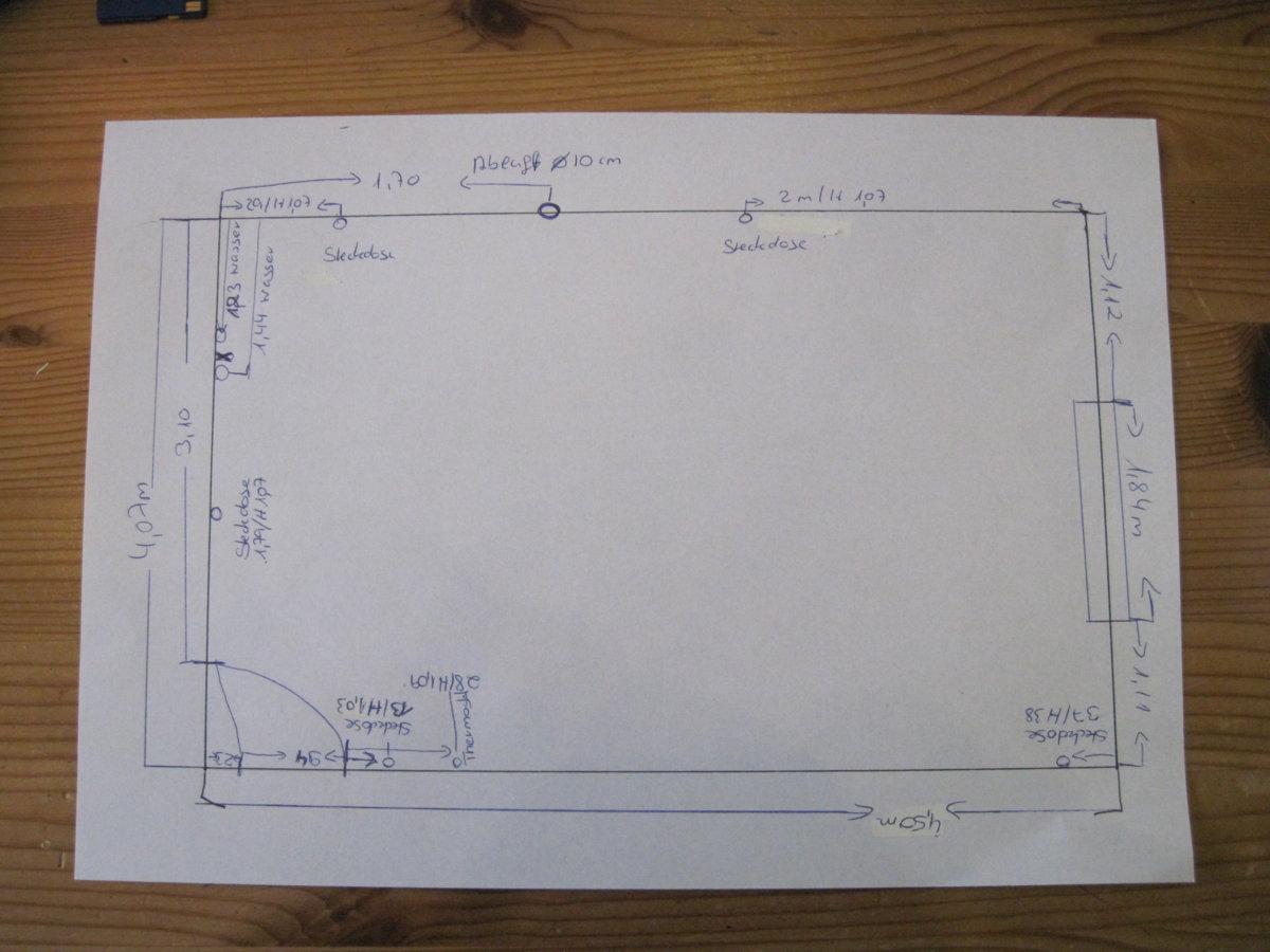

    MUPL, erhöhter Backofen und Spülmaschine stehen aber auf meiner Wunschliste gaaaanz oben. Unser Schandfleck ist ein freistehender Gefrierschrank der durch eine Einbaulösung ersetzt werden soll.
    ich habe mich schon ein bisschen mit dem Alno Planer befasst und ein bisschen geplant aber so richtig gefallen tut es mir nicht. Eventuell weil ich keine Hängeschränke eingeplant habe, würde auch gerne wenn es geht drauf verzichten.

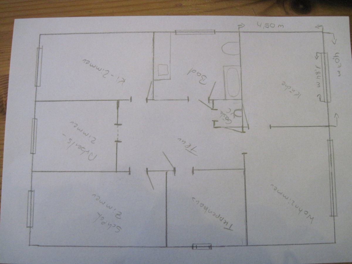

    Einen Grundriss der Wohnung habe ich leider nicht. Da mein Vermieter sich bis Juli in der Türkei aufhält, komm ich da auch nicht ran. Den werde ich dann morgen selber erstellen, ich hoffe das reicht euch.

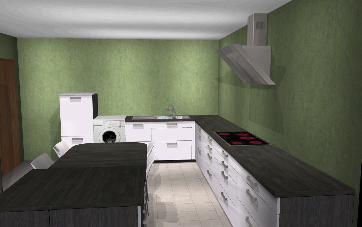

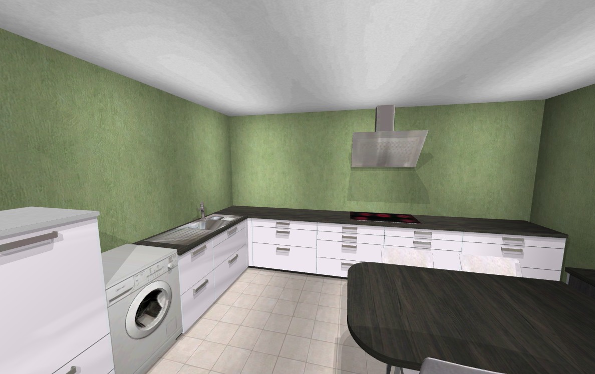

    Das ist leider alles was ich so schnell hin bekommen habe. Ich hoffe ihr könnt damit was anfangen.
    Die Waschmaschine ist leider ein muss die muss belieben. Auf Hängeschränke habe ich verzichtet weil ich der Meinung bin das der Raum so viel offener wirkt. Ich lasse mich aber gerne vom Gegenteil überzeugen.

    ok, ich hab den Plan geladen, aber ausser einer Tür und einem Fenster ist da nix drin. Das hilft jetzt nicht weiter.
    Der Plan deiner Planung wáre interassanter.

    Ich habe leider nur den Grundriss den ich selber erstellt habe und oben als Foto angehängt habe. Habe gerade meine Küche noch mal neu geplant da ich Probleme mit dem Alno Planer hatte. Musste ihn leider Löschen und neu installieren. Bin leider kein Computergenie :-[
    Aber ich glaube es klappt jetzt

    das DAH Loch kann woanders sein? das existierende ist eh zu klein mit 100mm, standard ist 150mm.
    und das Budget. Der Raum ist riesig, und das Budget dafür scheint mir zu gering. Denkt ihr in Richtung IKEA?

    Ich finde die Planung auch schonmal gut - etwas Feintuning noch: die Spüle soweit es geht Richtung Eingangstüre verschieben, damit sie nicht so weit vom GSP entfernt ist und nicht in der Ecke hängt. Mehr kann ich ohne Alno-Grundriss noch nicht sagen.

    stimmt das Loch für die Abzugshaube lässt sich weder vergrößern noch versetzen. Daher werden wir wohl oder übel auf Umluft ausweichen. Wir haben zwar schon einen Vermieter mit dem man Reden kann aber darauf lässt er sich bestimmt nicht ein. Zudem würden wir die Kosten für die Kernbohrung übernehmen müssen und da das mit zu unserem Budget zählt, würde ich mir dann lieber das ein oder andere für unsere Küche kaufen.
    Ja ich weiß wir haben ein recht große Küche und es könnte gut sein, das es wegen unserem Budget Ikea werden muss.
    @ Nice-nofret
    oh ich dachte ihr hättet schon alle Informationen von mir die ihr braucht. Ich muss ja total auf der Leitung stehen. Natürlich habe ich vor meinem Posting die Anleitung zu Planungsbord durchgelesen und dachte auch das ich alles richtig gemacht habe. Sorry.
    Bei dem vermassten Alno-Grundriss meint ihr doch, dass im leeren Raum alle Anschlüsse eingezeichnet sind, oder? Ich kann im Alnoplaner aber nur Fenster und Türe einsetzten. Was mache ich falsch

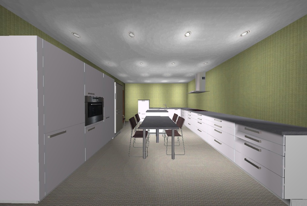

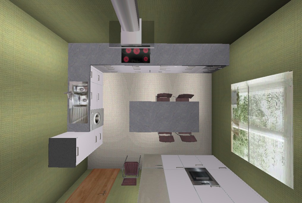

    also, ich habe dein layout beibehalten. Was ich etwas anders gemacht habe, ist die Wasserseite und das Mittelteil. Und IKEA passend.
    Wievile Schubladen ihr am Ende wollt, müsst ihr entscheiden. ich habe 4.40m, andere mehr, andere weniger.
    Der US in der Mitte ist ein 80er US. Den ich auf Rollen stellen würde. Grund, den Tisch, auch 80-83cm breit, würde ich nicht aus AP Material wählen, sondern einen 80x140cm normalen Tisch, an beiden Enden ausziehbar.
    So seid ihr sehr flexibel, wenn mal Besuch kommt. Auch würde ich zwischen Tisch und Fenster einen Durchgang lassen, nichts schlimeres als wenn man um eine lange, angedockte Insel laufen muss.
    Bei den fertigen Küchen gibt es 2, die einen US auf Rollen haben und anschliessend einen Tisch. ich muss mal suchen.
    Insgesamt gibt es in der Planung
    5 x 80er
    1 x 80er SpülenUS
    1 x 60er
    1 x 60er GSP, erhöht (etwas niedriger in real)
    1 x 40er MUPL
    3 x 60er HS

    Oh mein Gott, seid ihr schnell. Und das am Wochenende. Jetzt habe ich schon fast ein schlechtes Gewissen. *rose*
    Vom Prinzip steht unsere Küche jetzt, ähnlich wie ich es geplant habe nur dass auf der Seite der Hochschränke ein 1,5m Buffet steht, der Kühlschrank mit Gefrierschrank rechts neben dem Ceranfeld und die Spülmaschine ist unter der Arbeitsplatte.
    Ich finde es auch super schwierig, weil ich eigentlich etwas anderes haben möchte wie jetzt. Einen ausziehbaren Tisch finde ich persönlich auch besser. Den fahrenden Block finde ich auch nicht schlecht.

    eigentlich ist es ja besser, wenn der MUPL erst nach der toten Ecke planoben seinen Platz hat, denn da fällt die meiste Späne. Ob aber der 60er US dafür zu gross ist, weisst nur du. Alternativ dann eben einen 40er und einen 20er US, was eigentlich nicht allzuviel Sinn macht.
    Der Wasseranschluss ist schon ok, nur schade, dass man an die Wand starrt und nicht ins Grüne.

    Der aktuelle freistehende TK-Schrank, der eigentlich ersetzt werden soll, hat welche Größe und, soll er nur ersetzt werden, weil er nicht so schön ist oder sind die Verbrauchswerte auch ein Grund?
    EDIT:
    Es ist doch der einzige Essplatz - oder? Sollte der nicht ein wenig größer werden?
    EDIT2:
    Und die Waschmaschine paßt auch wirklich nicht im Bad in die freie Ecke?
