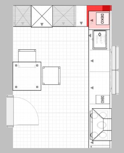

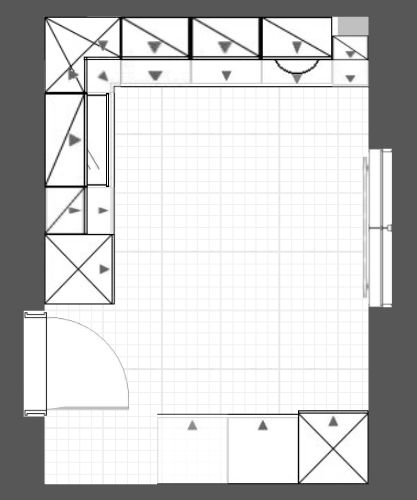

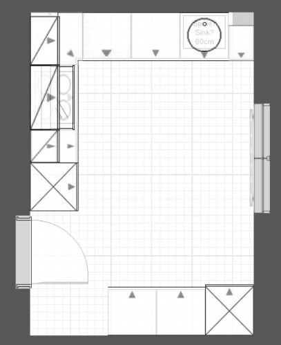

Hier die Alno-Planungsdaten und Screenshots
Zwei davon sind L-förmig, wobei einmal die Arbeitsfläche am Fenster entlang verläuft, und bei den anderen beiden Vorschlägen das Fenster für den Tisch frei bleibt.

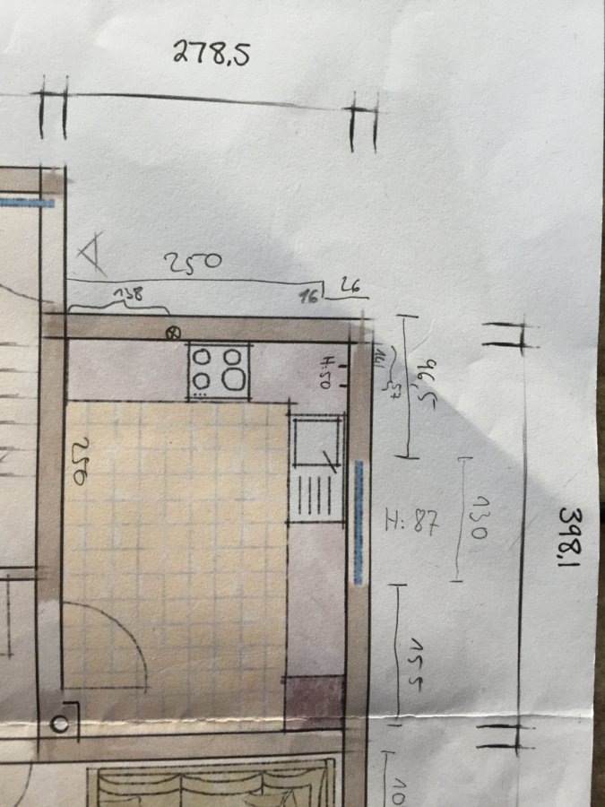

Hängt an! :-)
Ein Heizkörper ist direkt unter dem Fenster und steht ein wenig (2-3cm) über die angrenzende Wand vor. Unterkante Fensterbrett sind 87cm.
Wenn Fragen zu meiner Handschrift sind, beantworte ich die gerne. ;-)

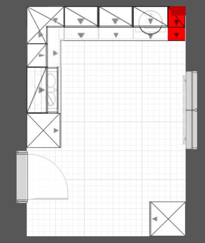

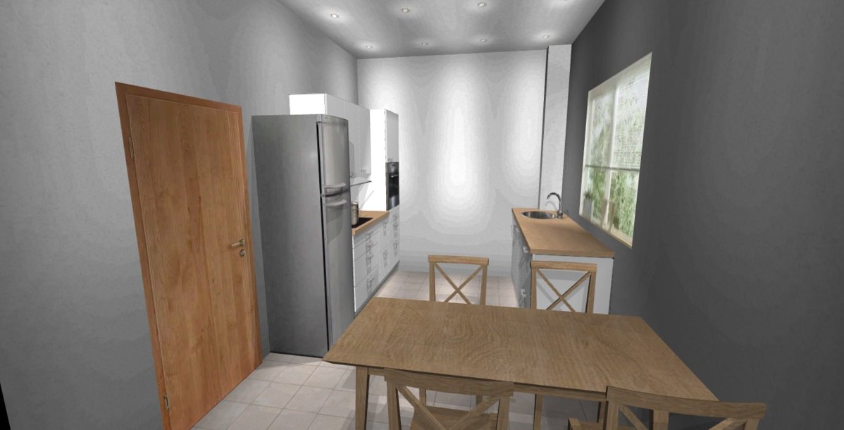

Ich habe gerade nochmal den einen Vorschlag ein wenig angepasst und den Kühlschrank in die rechte Zeile integriert.
Wobei der Kühlschrank in der Realität wohl 180-200cm hoch wird, hier habe ich im Alno-Planer keine Einstellmöglichkeit gefunden.

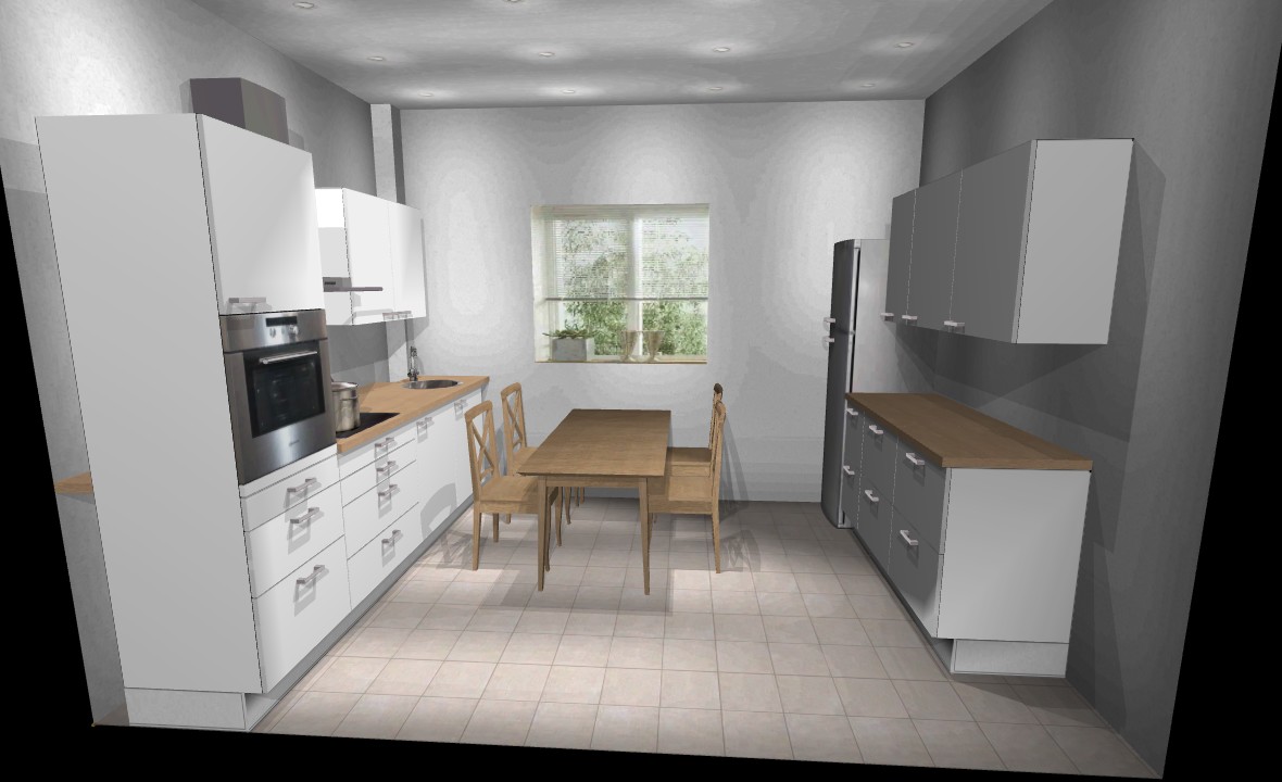

Ah - F4 ist toll! Hab' den zweizeiligen Vorschlag oben gerade angepasst. Jetzt hat auch der Tisch die richtige Groesse.

Geht so aber gar nicht... Da kannst Dich vor der Zeile ja gar nicht mehr bewegen und die zweite Arbeitsfläche ist viel zu weit weg.
Ermittle dann bitte mal die brauchbare Brüstungshöhe bis Unterkante Fenster Flügel. Also wie hoch kann man max. gehen, damit das Fenster noch auf geht.
Möglicherweise ist z.B. das Fensterbrett 3cm dick und der Rahmen 5cm. Dann könntest eine 4cm AP wunderbar da reinlaufen lassen. Aufgelegt auf dem Brett. Verstehst?
In dem Fall schreit das nämlich nach einer L Form bzw. 2-Zeiler andersrum.
Ich habe z.B. in einem Raum von 275cm*425cm und Dachschräge auf den 425 eine G-Küche mit Halbinsel...
Ein Herdanschlusskabel lässt sich übrigens ganz einfach verlegen.

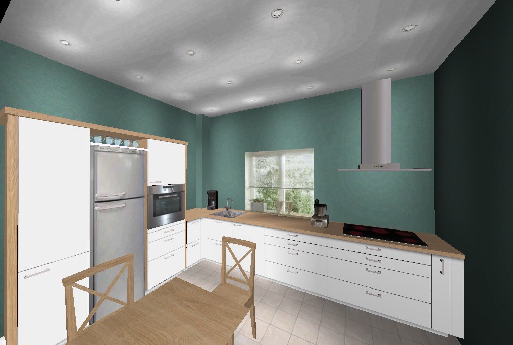

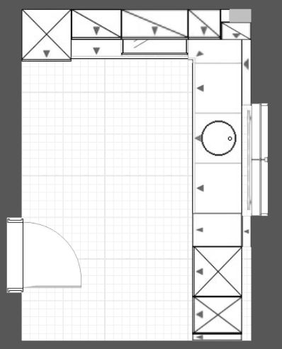

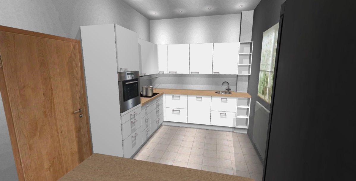

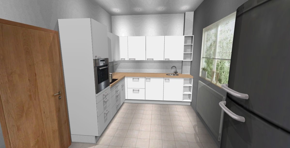

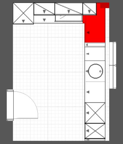

Hab ich das so richtig verstanden? Die Ecke rechts hinten hab' ich ein wenig anders geplant (inklusive Kollision), sowie statt des 30ers einen 60er eingebaut, aber es geht ja vor allem um den funktionalen Eindruck.
tantchen
Premium
6.989
Bodensee
Lass um Himmels Willen diese Eckschränke weg! :w00t:
Hier gibt es einen Thread: Warum Tote Ecken gute Ecken sind.
Such und lies den mal bitte... Eckschränke sind teure Platzverschwender, die Böden kaum beladbar. Das gilt erst recht für das IKEA Zeug.
Auszüge sind da um Klassen besser. Also verschwende keinen wertvollen Platz in einer Zeile mit der Hälfte eines Eckschranks...!

Bei den Oberschraenken erscheint mir eine Eckkombination sinnvoll - schliesslich sind da Schubladen keine wirkliche Alternative. Plane das nun entsprechend um, da die tote Ecke bei den Unterschraenken fuer meine Beduerfnisse sehr sinnvoll erscheint.
Vielleicht noch eine kleine Info - ich bin sehr ausgepraegter Rechtshaender, was bei der Kuechenplanung sicherlich zu beruecksichtigen ist.

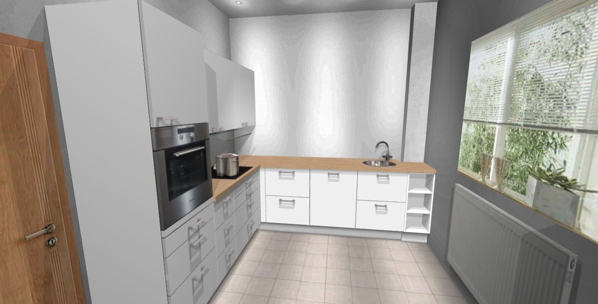

Eben umgeplant. Beide Entwuerfe gefallen mir durchaus - jeweils mit kleinen Vor- und Nachteilen, die mir auffallen. Diese sind sicherlich nicht die einzigen, da ich mich ja erst seit einer Woche mit Kuechenplanung beschaeftige ... Ergaenzungen sind herzlich willkommen.
L am Fenster entlang:
  • + Viel Arbeitsflaeche, auf der man auch mit mehreren Personen gut verteilt arbeiten kann.
  • + Viel Stauraum durch zusaetzlichen Hochschrank.
  • + Klare Gliederung: Links Oberschraenke, Mitte Fenster/frei, rechts Hochschraenke
  • - Fenster nicht mehr frei zugaenglich
  • - Heizungsleistung evtl. beeintraechtigt, verschmutzungsanfaellig (hinter Spuele)
  • - Herd und Backofen recht weit getrennt
L an der Wand entlang:
  • + Fenster und Heizung frei zugaenglich
  • + Herd und Backfen nah beieinander
  • + Gute Tischaufstellmoeglichkeit (Fenster)
  • + Eigene Abstellmoeglichkeit fuer Espressomaschine und Muehle neben dem Kuehlschrank
  • - Weniger zugaengliche Arbeitsflaeche fuer mehrere Personen
  • - Kuehlschrank weiter weg vom Schuss
  • - Oberschraenke ueberdecken gesamte Arbeitsflaeche des Ls. Evtl diejenigen ueber der Spuele weglassen?
  • - Hochschrank evtl etwas nah an der Tuere?
Habt ihr noch gute Ideen?

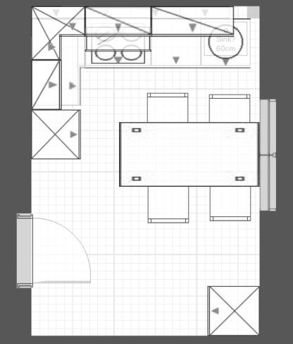

für meine Planung passt keine Metod, weil die Fensterbrüstung zu niedrig ist. Trotzdem habe ich ein 6er Raster genommen, entsprechenden müssen dann dann die Füße gekürzt werden. Aber 6er Raster ist wieder teurer als ein 5er Raster und das haut dann wohl mit dem Budget hin.
Die Fensterzeile habe ich 5cm wegen dem Heizkörper und Fensterbrett vorgezogen, müsste aber entsprechend den Gegebenheiten angepasst werden.
Um Geld zu sparen, habe ich die Spüle in der oberen, rechten Ecke belassen. Der GSP ist dann rechts der Spüle nicht ideal, aber in erster Linie ist ein Ein-Personenhaushalt.
Von planoben links beginnend
Blende
45er HS
60er Kühli
60er HS für BO
Wange
30er US 3-3 für MUPL
tote Ecke 65*65, hier wird nur die AP entsprechend ausgeschnitten, in der Ecke steht kein US, nur Blenden.
An der Fensterwand dann
60er US 3-3 für Spüle
60er GSP
90er US 1-1-2-2
100er US 1-1-2-2, das Kochfeld rechtsbündig einbauen
15er US für Ölflaschen
Blende
Man könnte sparen, indem man den 15er US weglässt, den 90er zu einem 100er macht und die Blende planunten rechts entsprechend breiter.

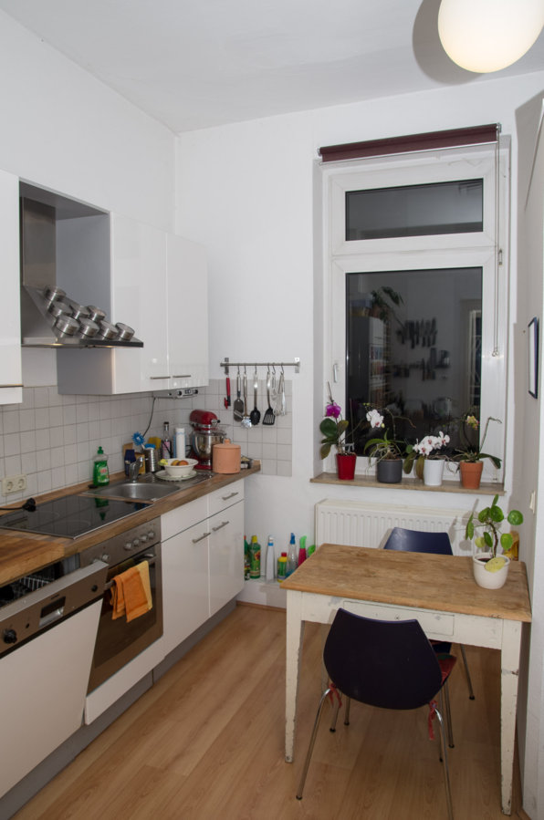

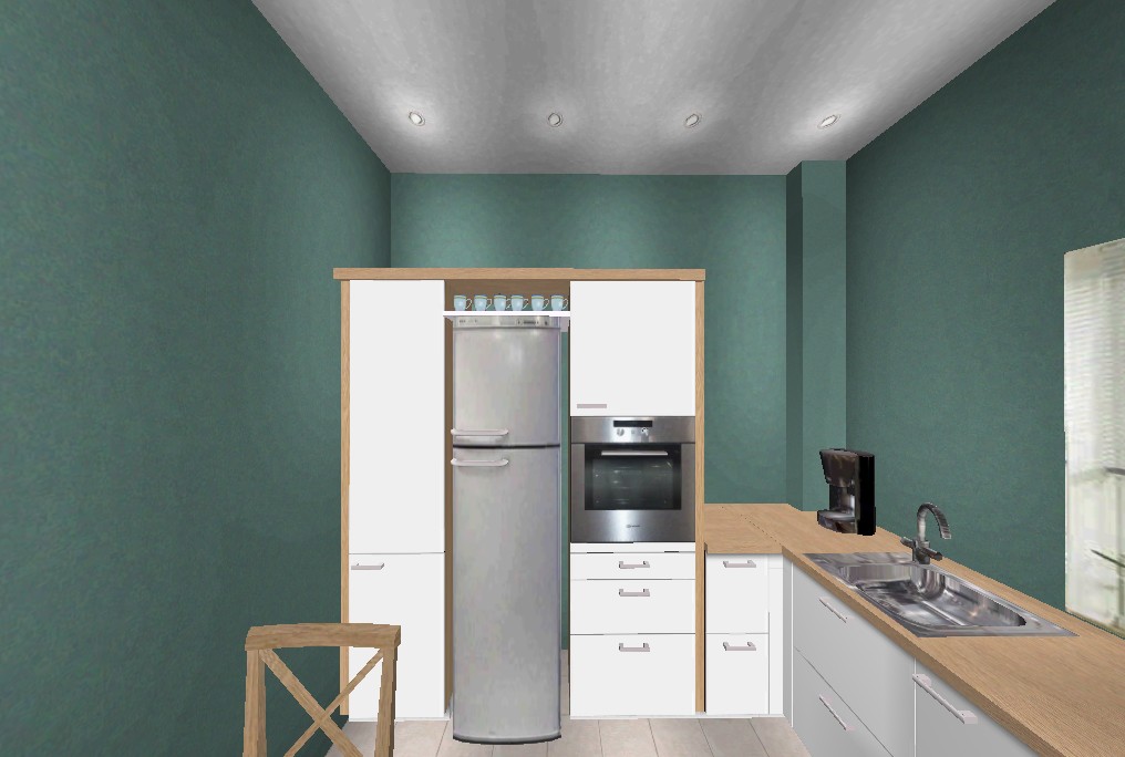

Anbei mal ein Photo meiner Kueche in der alten Wohnung. Einerseits habe ich das Gefuehl, ziemlich viel Kuechenzeugs zu besitzen, andererseits ist da doch eine (temporaere) obere Schranke, so dass ich zunaechst gar nicht soooo viel Stauraum benoetige.
Im Prinzip bestand die Kueche aus einer einzelnen Zeile, links der Spueli ist noch ein hoher Einbaukuehlschrank. Zudem ist in einer weiteren nicht sichtbaren Kuechennische noch ein recht geraeumiger halbhoher Schrank, den ich vor allem fuer Vorraete genutzt habe.
Anbei also mal mein Wand-L-Vorschlag mit weniger Oberschraenken.
