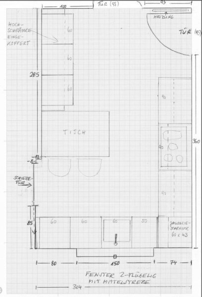

Hallo miteinander,
bei der Planung unserer neuen Küche bin ich immer wieder hin- und hergerissen, wo ich einen Kompromiss eingehen soll, denn: irgendwo gibt es doch immer einen Zwangspunkt.
Wegen der Unterkante des Fensters haben wir uns für eine Häckerküche mit einem Rastermaß von 6 x 13 cm entschieden. Diese mit Griffen, da man bei grifflosen Küchen in der Innenraumnutzung Platz verliert. Die Hochschränke stehen mit 3 x 60 cm separat als Block an einer anderen Wand und sollen eingekoffert werden. Hier überlegen wir, die grifflose Variante zu nehmen mit dem Vorteil eines ruhigeren Gesamtbildes.
Bei der L-Zeile planen wir den linken Schenkel mit 3 x 90 U-Schränken und wollen diese etwas vorziehen, um bei der Arbeitsplatte eine Tiefe von 65 cm zu erreichen. Am anderen Schenkel bleiben dann noch 230 cm ( 65 cm und Eckblende schon abgezogen). Obwohl ich meinen bisherigen Karussellschrank mit diagonaler Tür sehr praktisch fand, möchte ich in Zukunft darauf verzichten, weil ich eine abgeschrägte Ecke nicht mehr schön finde. Den minimalen Verlust mit "toter Ecke" kann ich bei dem sonstigen Platz hinnehmen.
Nun geht es um die grundsätzliche Aufteilung der Rastermaße: 1 - 2 - 3 oder 2 - 2 - 2 ?
Dann die Schränke an der Fensterfront mit der Spüle:
Um die Spüle (ohne Abtropffläche) mittig setzen zu können, muss man nach der Ecke mit einem 50-er Schrank beginnen, dann 60-er Spülenschrank, dann bleiben noch 120 cm für Geschirrspüler und einen weiteren Schrank. Bisher habe ich meinen Abfall neben der Spüle und kann mich nicht so recht damit anfreunden, ihn unter der Spüle zu haben. Folgende Varianten kommen m.E. in Betracht:
1. Abfallschrank rechts neben Spüle, daneben Geschirrspüler ans Ende der Zeile
Nachteile: GS ist relativ weit weg von den Geschirrschränken.
Daneben liegende Wand (wegen Tür noch etwa 20 cm Wand) könnte schnell schmutzig werden.
Ungünstig, wenn man Essensreste vor dem Einräumen in den GS vom Teller schieben will
2. Umgekehrt: GS neben Spüle, Abfallschrank ans Ende der Zeile
Nachteile: Analog oben relativ weit weg vom Rest der Küche und zum Wegschieben der Essensreste muss man um den GS herumlaufen. Außerdem soll an dieser Stelle oben auf der Arbeitsplatte der Kaffeeautomat stehen, also entfällt dieser Bereich für das Schnippeln. Der Vorteil, den Abfall direkt in dem den darunterliegenden Behälter zu schieben, entfiele damit.
3. GS rechts neben Spüle, Abfall links von Spüle im 50-er Schrank.
Z.Z. meine favorisierte Variante, aber:
Ist es unsinnig, den Abfallbehälter in der Ecke zu platzieren? Auf der Arbeitsplatte wird in dieser Ecke der neue Jalousieschrank stehen, in dem ich sämtliche Küchengeräte unterbringe. Links und rechts dieses Schrankes wird
wahrscheinlich das Hauptarbeitsfeld liegen, wobei bis zum Kochfeld immerhin etwa 90 cm Platz sind. Reicht das zur Entzerrung, wenn man zu zweit in der Küche arbeitet oder kommt man sich ins Gehege?
4. Andere Aufteilung: 50 - 60 (Spüle) - 30 (Abfall) - 60 GS) - 30.
Nachteil: Optik (unregelmäßige unterschiedliche Korpusmaße)
Gibt es überhaupt Abfallbehälter mit sinnvollem Volumen für so einen schmalen U-Schrank?
Hier müsste ich mich auf die Sammelbehälter für Bio- und Restmüll beschränken; Gelben Punkt und Papier müsste ich woanders), z.B. unter der Spüle unterbringen.
Den Platz unter der Spüle würde ich gerne für eine Kiste Wasser und leere Flaschen oder Papier nutzen.
Im Forum wird der hochgestzte Abfallbehälter sehr gepriesen. Wie muss das Raster dann aufgeteilt werden?
Geht das mit 3 - 3 oder oben 4 und unten 2? Danach würde ich dann die Einteilung der Fronten am anderen Schenkel richten.
So, nun habe ich viel geschrieben und hoffentlich verständlich gemacht, worum es mir geht.
Was meint ihr im Forum zur Platzierung des Abfallschrankes?

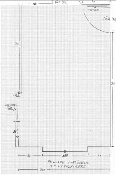

vermaßter Grundriss
Grundriss mit geplanten Schränken

Hallo Florentine,
ich gebs ehrlich zu: bei der Menge Text bin ich irgendwann gedanklich ausgestiegen. Ohne wenigstens einen Grundriss der Küche (und besser noch auch der angrenzenden Räume) ist es sehr schwierig, deine Fragen zu beantworten.
Aus meinen eigenen Planungsüberlegungen nur soviel:
Ich werde einen 40er MUPL brauchen, weil ich gelben und Restmüll in zwei großen Behältern quer hintereinander will. Jalousieaufsatzschrank: Meine Küchenmaschine und mein Allesschneider passen nicht nebeneinander rein. Da ich schon einen habe, konnte ich das "in echt" testen. Von dem 60er Nennmaß geht nicht nur die Wandstärke ab, sondern auch noch das aufgesetzte Profil der Rolladenführung.
Nach Ostern werden sich aber sicher unsere Planungsprofis melden :-).

Liebe Sylvia,
vielen Dank für dein schnelles feedback.
Ich werde in Kürze Pläne nachreichen.
Beim Jalousieschrank hängt es sicherlich davon ab, welche Geräte man dort unterbringen will. Ich habe nebeneinander eine Küchenmschine (von Bosch mit dem abklappbaren Arm) und einen Toaster auf der Arbeitsplatte stehen und dazwischen an der Rückwand hängt noch der Drei-Mix. Die anderen Geräte wir Mixstab, Waffeleisen, Schnitzelwerk etc. und Rührschüsseln stehen darüber.
Der künftige Jalousieschrank soll dann mit 43 cm Tiefe noch mehr Platz biten. So kann ich die Rolle mit Küchenpapier, den kleinen Aufschäumer für Milch und anderes, was sonst offen herumsteht, verschwinden lassen und habe bei Bedarf einen schnellen Zugriff.

Ja klar, dann paßt das :-). Bei mir ist es die MUM 7 und ein Allesschneider, da fehlt mir gerade ein Zentimeter! *heul* ;-)
AW: Kompromisse zwischen Praxis und Design
Ich habe den Grundriß der Küche und eine Version mit den geplanten Schränken eingestellt. Damit, so hoffe ich, sind meine Fragen nachvollziehbar.
Ich habe aus den PDF-Dateien mal Bild-Dateien gemacht und auch im Eingangsbeitrag angehängt.
Es wäre gut, wenn du mal schreibst, wo die ganzen Türen alle hingehen ;-)
Zur Planung:
attachment.php
Generell finde ich einen Jalousienschrank an der Hauptarbeitsecke eher unpraktisch ;-)
Hast du schon mal überlegt, den nach planlinks an das 80cm Wandstück neben dem Fenster zu setzen .. Evtl. auch so, dass die Öffnung nach planrechts zeigt? Dann würde ich nämlich von planlinks:
- 60er Unterschrank , Raster 1-2-3
- 60er GSP
- 60er Spüle - Raster 3-3
- 50er MUPL - Raster 3-3
wählen ... wobei hier die Frage ... welchen Müll musst du trennen? Wieviel Behälter?
Die Kochfeldzeile würde ich komplett in Raster 1-1-2-2 wählen. Denn auch in Schubladen bekommt man jede Menge Zeugs unter und hat dann alles schön sortiert

Schade ist ja, dass die Brüstungshöhe der Fenster leicht höher ist als deine geplante Arbeitshöhe . Siehst du da die Möglichkeit, die Brüstungshöhe etwas niedriger zu bekommen und die APL dann in die Fensterlaibung laufen zu lassen?
Mir gefällt die Tischsituation noch nicht. Ich finde dadurch auch den Kühlschrank relativ umständlich zu erreichen.
Wo soll die Abluft raus?

Liebe Kerstin,
vielen Dank für deine technische und beraterische Unterstützung!
Zunächst zum Fenster und Brüstungshöhe : die APL geht ins Fenster rein. Also alles gut. Nur mit der Position und Art der Spültischarmatur müssen wir aufpassen (mittig setzen und Armatur darf nicht zu breit sein , Stichwort "ausladende Bedienhebel").
Wir denken, dass wir mit Umluft klar kämen. Es soll schon sehr gute Geräte geben bis hin zu O + F mit Plasmafilter ? Wir haben zwar einen Abzug nach draußen, aber der müsste größer gemacht werden und, der Abluftkanal würde oberhalb der Schränke laufen.
Die Tür oben rechts ist der Eingang vom Flur, also Hauptzugangsweg.
Die Tür oben führt zum Wohnzimmer und die Schiebetür unten links geht zu einem schmalen Hauswirtschftaftsraum mit Waschmaschine, Besenschrank etc., evtl. auch Gefrierschrank.
Ich gebe dir einerseits Recht mit dem Jalousieschrank, andererseits habe ich einen solchen in 60 x 34 cm genau da stehen, wo du es vorschlägst, allerdings parallel auf dem U-Schrank. In der Praxis habe ich dort nicht genug Platz. Ihn zu drehen, sodass er quer auf der APL steht, kann ich mir optisch nicht so schön vorstellen; dann guckt man voll auf die seitliche Möbelwange. Bei einer U-Form, wo sich ein weiterer Schrank anschließen würde, fände ich das auch gut.
Setzt man ihn in die andere Ecke, endet davor die Reihe der Oberschränke. Dabei entstand nun die Idee, den Rolladenschrank bis zur Decke zu verblenden. Wir wollen schauen, wie das im Bild aussieht.
Es ist nicht ideal, die Arbeitsfläche an dieser Stelle zu unterbrechen, aber, wie gesagt, rechts hat es sich nicht so bewährt, und am anderen Ende der L-Zeile (oben rechts) macht es auch keinen Sinn. Ich habe die Hoffnung, dass die etwas tiefere Arbeitsplatte die Unterbrechung etwas auffängt.
Auch deine Bedenken bzgl. des Kühlschrankes hatte ich. Z.Z. befindet er sich als Highboard oben rechts zu Beginn der Zeile (mit abgeschrägtem 30-er Schrank davor).
Ich finde es drückend, den Schrank dort zu haben, habe selbst nie freien Blick zum Fenster, wenn ich in die Küche komme. Offen mit Ober- und Unterschränken beginnend, finde ich, gewinnt der Raum mehr an Großzügigkeit.
Den Kühlschrank würden wir in den mittleren der 3 Hochschränke setzen, sodass zumindest zum Tisch eine kurze Anbindung gegeben ist. In unserer jetzigen Küche haben wir den Tisch an gleicher Stelle, daneben allerdings erst einen 90-er Unter- und Oberschrank und dann erst den Hochschrank .
Um die optische Wucht der Hochschränke abzufangen, wollen wir den neuen 3-er Hochschrankblock einkoffern und den "Koffer" (links und rechts jeweils 10 cm breit) nach hinten um etwa 15 cm zurückspringen lassen.

Ich bin gerade unterwegs und habe nicht viel Zeit. Kann deine Überlegungen alle verstehen, nur beim Jalousienschrank, da denke ich, seitliche Ansicht könnte unten links in der Ecke schon passen. Das kann man ja evtl. gut gestalten.
Bzgl Rastermassen, wir haben 2-2-2 oben verstiftet als Spülenschrank, 4-2 für MUPL oben und Tüten unten, 1-1-2-2 für oben Besteck und Kochgeschirr und unten dann Töpfe und Tupper. Haben auch aufgesetzte Griffe und die Hochschränke grifflos.
Viel Spass beim Planen :-).

Hallo Muckelina,
ich habe mir eure schöne Küche jetzt noch mal genauer angesehen: sie entspricht ganz unserem Geschmack! Eine tolle Lösung! Vielen Dank für die Bestätigung der möglichen Mischung von "grifflos" und "mit Griff".
Das Küchenstudio / der Hersteller bietet den Abfallschrank als 30-er an; dann hat man einen Auszug, den man natürlich an beliebiger Stelle verstiften kann. Die Müllbehälter (zwei fast quadratische, recht tiefe, hintereinander) werden eingehangen, und ich denke, man behält darunter etwas freien Raum.
Alternativ können die Abfallbehälter im 50-er Schrank untergebracht werden: dann gibt es 2 Auszüge a 3 Raster und man kann zwei breitere Behälter quer hintereinander in den Auszug stellen. Im Augenblick favorisiere ich diese Variante, weil die einzelnen Behälter etwas größer und besser zu befüllen sind? Sollte ich dann in der Praxis feststellen, dass das mit dem Müll in der Ecke gar nicht funktioniert, könnte ich dann immer noch in den Spülenschrank ausweichen (was ich ja aber eigentlich gerade vermeiden wollte; besonders unsympathisch wäre mir dabei, weil ich eine durchgehende Front hätte, wo die Abfallbehälter immer tief hinter der Front sitzen).
