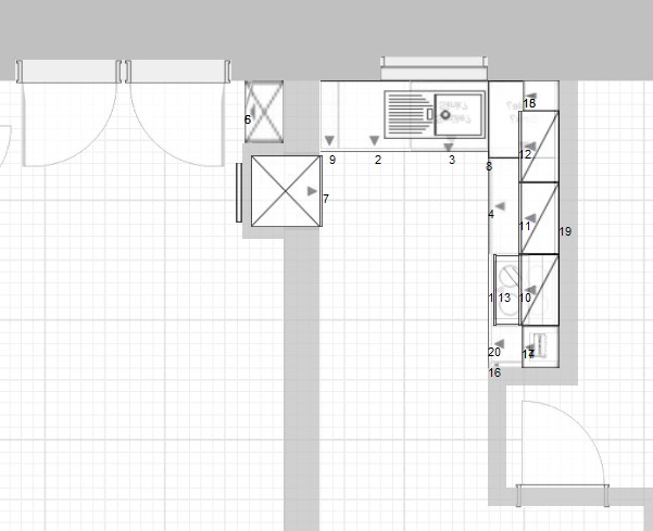

Anbei hab ich mal einen Teil der Wohnung im Alnoplaner angefügt. Wie man sieht ist es zwischen Küche zum Wohnzimmer hin offen.
Ursprünlgich wollte ich die Küche L-förmig anordnen, mit der langen Seite rechts, 2,40m und der kürzeren "oben" im Plan 2,00m
Heizkörper sind in der Küche keine vorgesehen, durch die offene Bauweise würde die Küche wohl durch die Wohnzimmeheizung mitgeheizt.
Die sanitäranschlüsse befinden sich an der Wand, an die in dem von mir gezeichneten Plan der Kühlschrank und Herd stehen, sind dort aber noch frei variabel.
Mir wäre ein Induktionskochfeld sehr recht, aber das sprengt wohl den finanziellen Rahmen.
Einbaumikrowelle fänd ich auch super....aber wie oben schon erwähnt, das Budget nähert sich langsam dem Ende:(
Die Küche soll für 2 Personen sein (junges Pärchen :-)).
bin jetzt am Überlegen ob man nicht lieber zwei Zeilen stellen sollte, von der eine in den Durchbruch zum Wohnzimmer ragt und evtl. sogar die Herdplatten beherbergt und eine kleine Theke an der man essen könnte.
Ist eine L-Form hier das Optimum oder doch zwei Zeilen, und wie würde man die Geräte am sinnvollsten anordnen? Früher hieß es immer "herd neben die Spüle, damit schnell Wasser da ist", gilt das immer noch? Bin total überfragt:(

denn der wichtigste Arbeitsplatz ist zwischen Kochfeld und Spüle. An diesem Arbeitsplatz schnibbelst du, bereitest vor etc....
Wir haben zur Zeit 60cm dazwischen....ist machbar.... ist aber sehr wenig. Schöner wäre mehr Platz dazwischen

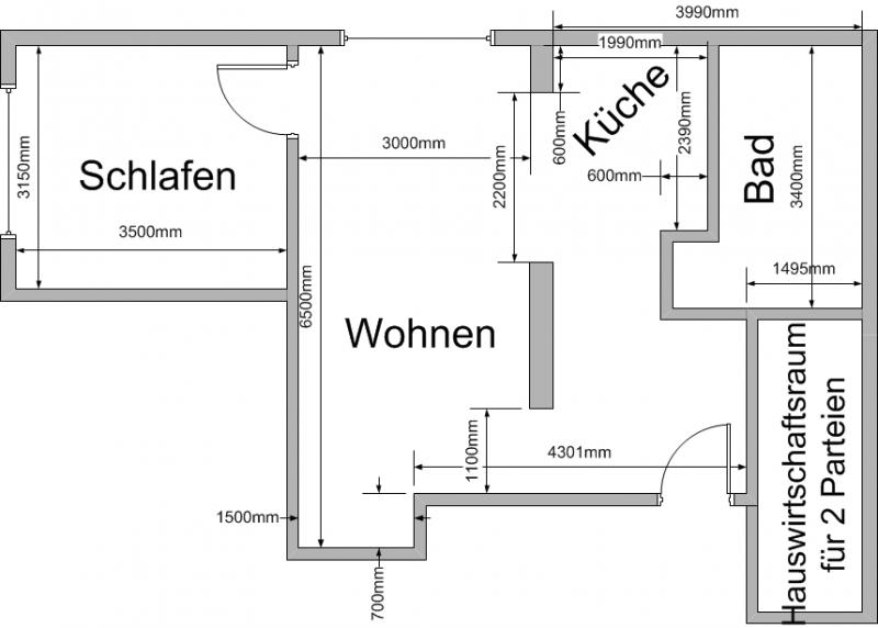

AW: Kleine Wohnung, kleine Küche, total überfragt
Na klar,
anbei ein Bild des Grundrisses. Die Bemaßung stimmt nicht 100%ig. Da hat mir Visio einen Strich durch die Rechnung gemacht. Die "Breite" der Küche ist 2,01m, die "Länge" 2,41m, nicht 1,99 und 2,39 wies im Plan steht. :-\
Der hauswirtschaftsraum wird von beiden Parteien genutzt und wird durch den Hausflur betreten, daher ist die Tür nicht eingezeichnet.
Und würde mir die Forensoftware nicht das Leben schwer machen, würde man sehen, dass aus dem unteren Fortsatz im Wohnzimmer eine Besenkammer wird. Ich hab jetzt schon drei mal die aktualisierte Grafik hochgeladen, aber sie wird irgendwie nicht angezeigt:'(. Seis drum. Die Abtrennung zum Schlafzimmer und zur Besenkammer wird mit schiebetüren realisiert, damit weniger Platz in Anspruch genommen wird.

Wenn die Breite 201 cm beträgt:
wirds ganz schön knapp , denn du solltest noch eine Seitenwange bei der Geschirrspülmaschine einplanen, dass dir die Tür nicht beim Aufmachen die Tapete von der Wand schrubbelt...
80er Rondell,60er Spülenunterschrank, 60er Spülmaschine macht nach Adam Riese 200 cm. Dann hättest du nur noch 1cm Spielraum. Das scheint mir zuwenig zu sein...
Auch beim Hochschrank musst du eine Wange einrechnen...

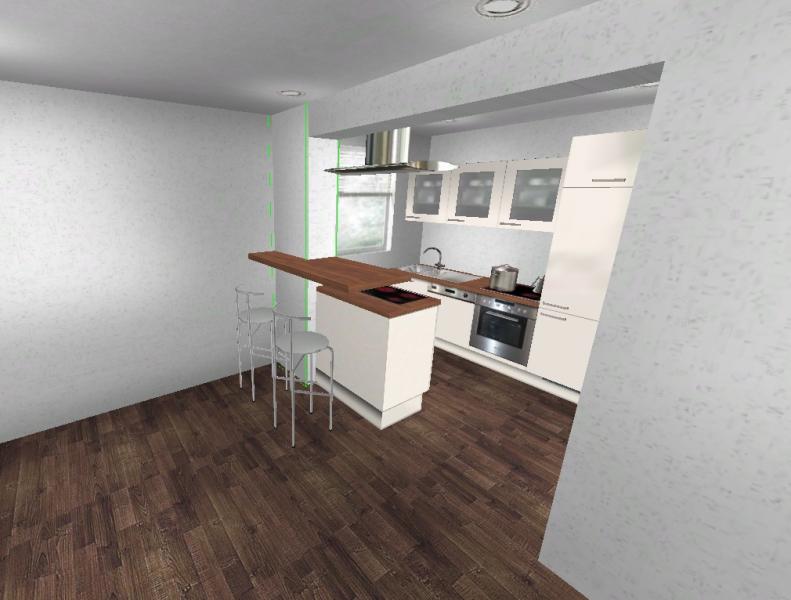

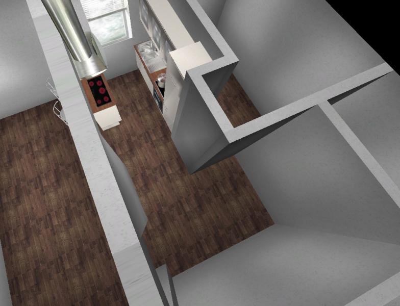

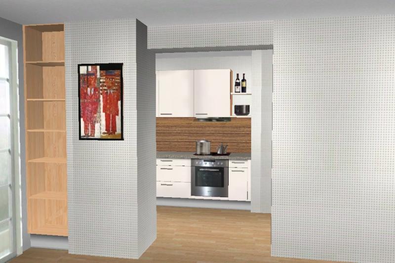

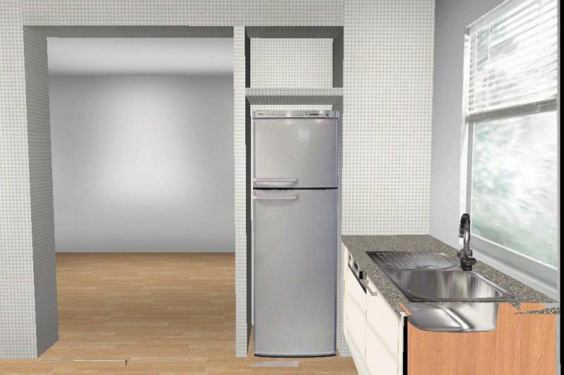

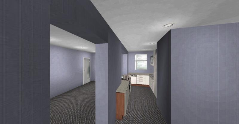

ich hab dir deine Idee mal gebastelt....ganz schlecht finde ich sie nicht und mit Kompromissen muss man leben...
muss gleich weg..nur noch die Anhänge...
  • Kamorac_Tara.POS
  • Kamorac_Tara.KPL

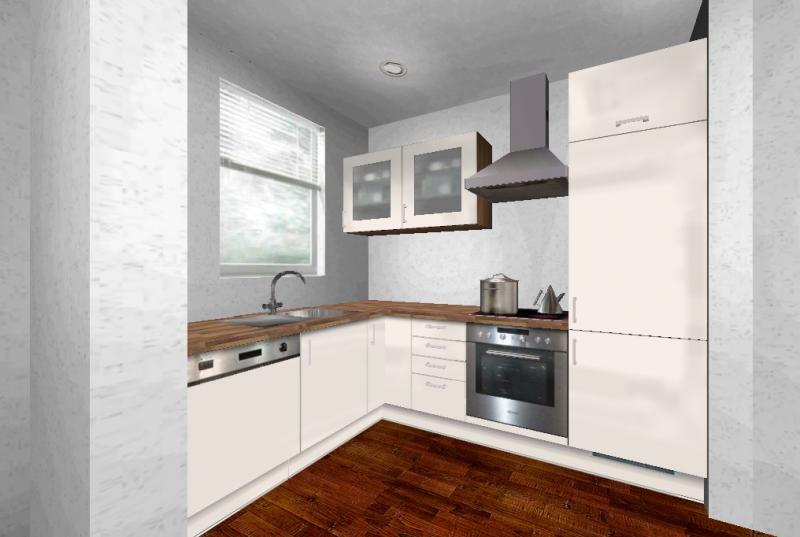

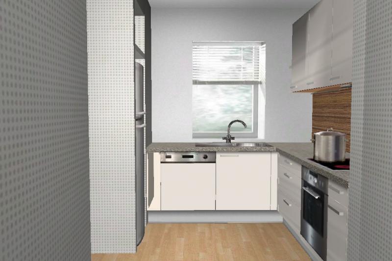

Das denke ich auch, dass 5Tsd da nicht reichen.

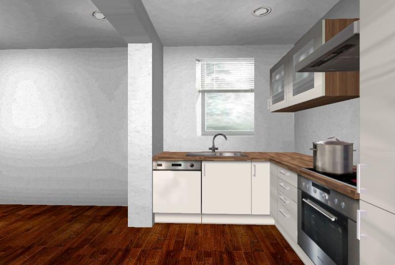

Im Hinblick auf das Budget habe ich auch geschoben:
Den Einbaukühlschrank gegen einen Standkühlschrank ausgetauscht, das kommt günstiger. Dann für diesen eine Trockenbau-Nische gebaut, siehe Plan.

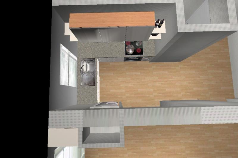

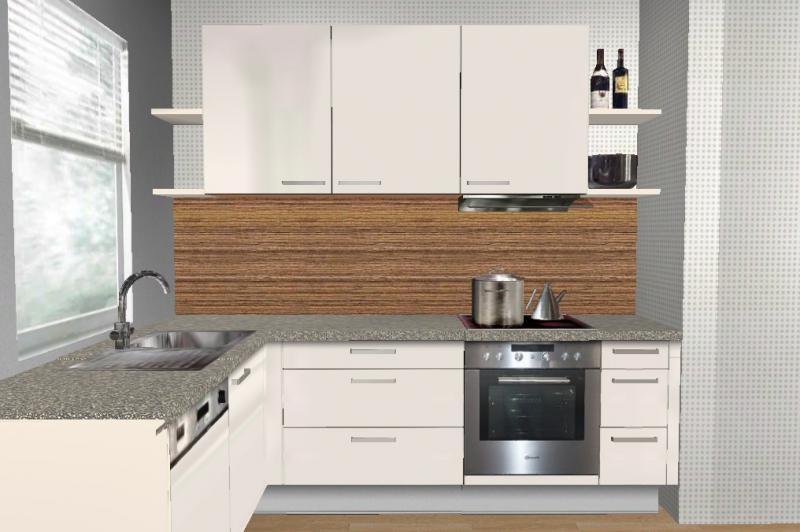

Das L dann so:
15cm offenes Regal, zB für Tabletts und große Schneidebretter; das braucht wirklich keine Blende. Alternativ den Schrank sparen, die Arbeitsplatte aber durchziehen; neben die GSP eine ausgeklinkte Stützseite und an diese in Höhe Unterkante Unterschränke einen Boden so breit wie die Lücke, dann kann der Sockel durchlaufen. Noch eine Alternative, die günstigste: alles kursiv geschriebene weglassen.
Neben dem Regal 60cm GSP, 125cm Spüleneckschrank.
Lange Seite neben dem Spüleneckschrank (65cm tief): 80cm Unterschrank , 60cm Herd, 30cm Unterschrank, Blende.
  • kf_komorac_V1.POS
  • kf_komorac_V1.KPL

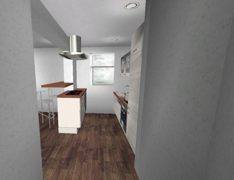

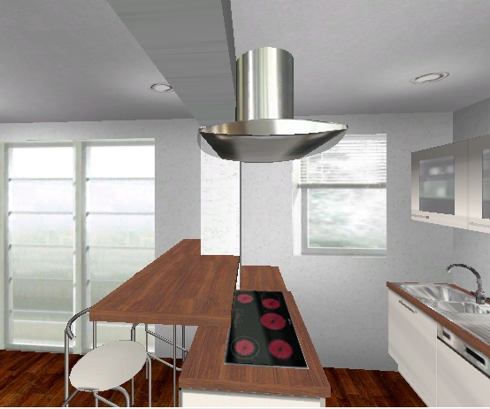

Hi,
vielen Dank für die Ideen.

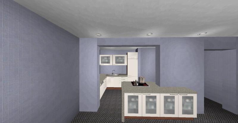

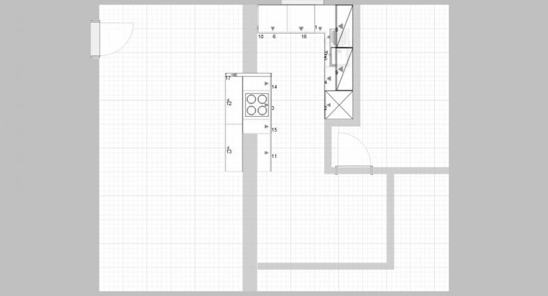

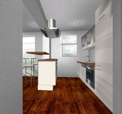

ich dachte aber eigentlich daran entweder L-förmig ODER zwei Zeilig.
Hab mal ein paar Möbel geschubbst.
Das Kochfeld in der "Insel" wäre aus "Schweden", ist 77 x 35cm groß, Induktion .
Das Kochfeld an der rechten Wand müsste man sich dann natürlich wegdenken, aber wenn ich dort nen Backofen hinsetze, hat der im Alnoplaner scheinbar automatisch auch Herdplatten. Dort sollte dann also Arbeitsfläche sein.
2 zeilen mit inselherdplatte3.jpg2 zeilen mit inselherdplatte2.jpg2 zeilen mit inselherdplatte1.jpg
Ich werd nachher mal bei besagtem Schweden die Möbel und Geräte grob zusammen stellen. Dort erfährt man im Netz sehr leicht was die einzelnen Teile kosten. Im Küchenhaus bekommt man ja immer nur nen Komplettpreis genannt.
So habs mal zusammengestellt. Mit allen Schränken, Elektrogeräten (immer eins über der Standardversion), dem Induktionskochfeld und ner frei hängenden Abzugshaube, den Sockeln, Griffen, Füßen, Arbeitsplatten und Theke kommt man auf knapp 3600€ Materialkosten:-).
Wobei das Kochfeld und die Abzugshaube mit jeweils 599€ zu Buche schlagen:rolleyes:
Was haltet ihr von der Idee?

Der Platz vom Kochfeld so nah am Durchgang ist nicht ungefährlich. Zu leicht reißt man einen heißen Topf oder einen Pfannenstil herunter.
Kannst du die Frage nach dem Abluftloch bitte noch beantworten? Eine vernünftige Abluftführung kostet ja auch etwas.
600 Euro für eine DAH sind nicht zu viel, im Gegenteil. Da fängt es gerade an, effektiv zu werden und nicht nur eine laute Kochstellenbeleuchtung zu sein.
Einen autarken Backofen ohne Kochfeld findest du unter Sonderartikel -> Sonderartikel. Den dann mit einem grifflosen Spülenschrank und einer extra Arbeitsplatte , auch unter Sonderartikel zu finden, kombinieren.

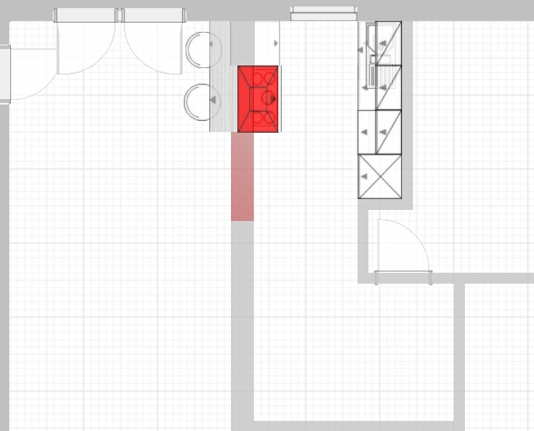

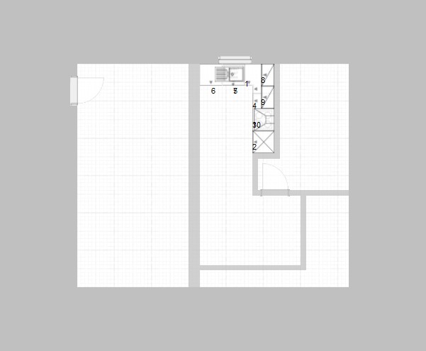

Schade, dass das mit dem Alnogrundriss so gar nicht klappen will :(
Ich habe ihn jetzt noch mal erstellt, es wäre aber schön, wenn du bei weiteren Plänen gleich mal von alleine dran denkst ;-) ... Hinweise waren ja jetzt genug.
Da sind gleich mehrere Punkte mal anzusprechen:
- links hast du die hohen Korpusse von Alno gewählt ... so etwas gibt es bei Ikea nicht.
- links unter dem Kochfeld hast du einen 90 cm breiten Unterschrank gewählt, so etwas gibt es bei Ikea nicht. Max. 80 cm und das wäre sehr ungünstig mit dem 77 cm breitem Kochfeld dadrauf und direkt am Rand.
- dann hast du einen erhöhte Tresen dort angedacht, der in der Tiefe gleich mit der Kante des Kochfeldes beginnt ... das ist auch suboptimal, wenn da Töpfe stehen kommt man sich ins Gehege, außerdem beschränkst du dir die Tiefe der effektiv nutzbaren Arbeitsfläche auf gut 40 cm.
kf_komarac_20120720_EigPlan2-zeiler_Ansicht2.jpg kf_komarac_20120720_EigPlan2-zeiler_Ansicht1.jpg
