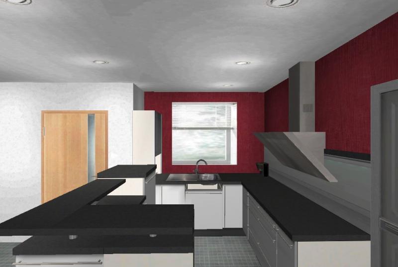

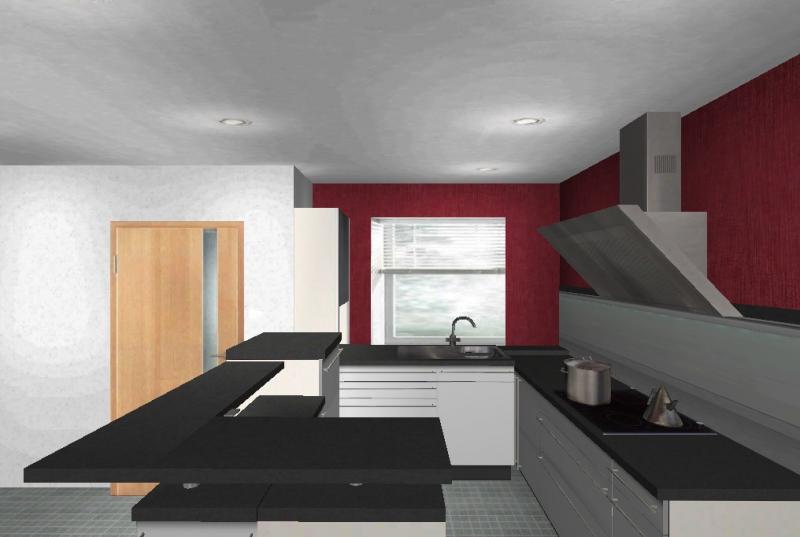

nachdem ich hier auch schon eine Weile mitlese und in einem Betrag gezeigt habe, dass mich so ein Verkäufer schon verunsichern kann, möchte ich Euch jetzt mit meiner Planung um Eure Kreativität und Erfahrung bitten.
Wir planen eigentlich schon seit vier Jahren, unsere neue Küche auszumustern. Nachdem uns aber damals immer alle Ideen als Problem dargestellt wurden und wir die Nase voll hatten, haben wir erst jetzt wieder einen neuen Anfang gewagt. Mittlerweile ist schon einiges möglich, was wir uns damals so vorgestellt haben.

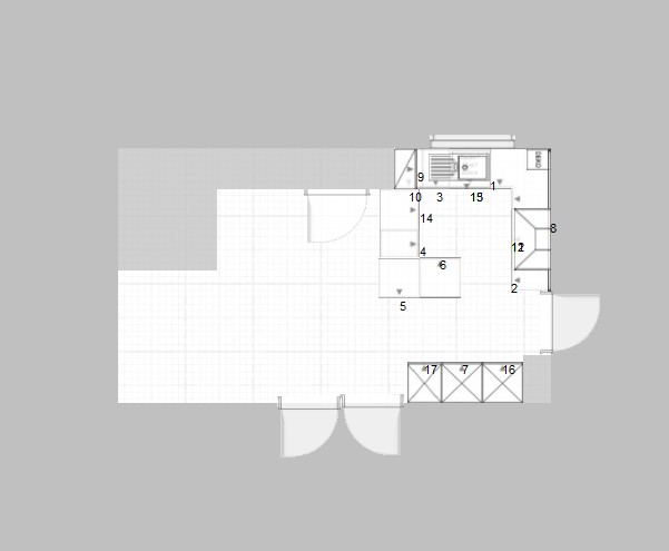

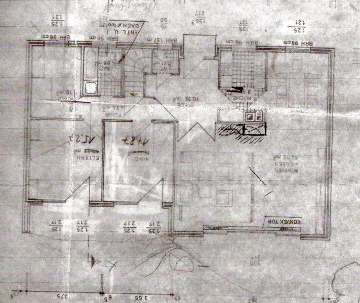

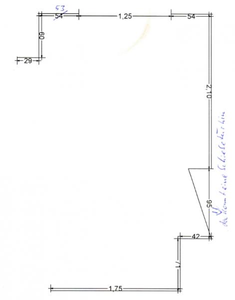

Es handelt sich um eine zum Flur hin offene Küche. Die Wände (zum Flur) auf dem Grundriss stehen nicht. Die Tür zum Esszimmer wird durch eine auf der Esszimmerseite laufende Glasschiebtür ersetzt. Eine Heizung ist im Küchenbereich nicht vorhanden. Der Wasseranschluss liegt unter dem Fenster, ca 90cm von der rechten Wand, kann hier aber durchaus versetzt werden. Die Dunstabzugshaube kann gerade nach oben geführt werden. Die Unterkante Fenster ist bei ca. 90 cm, Unterkante Fensterflügel bei 97 cm, ist aber noch änderbar, da das Fenster ausgetauscht werden soll.

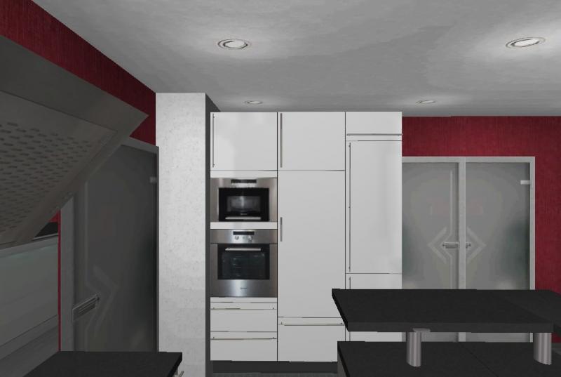

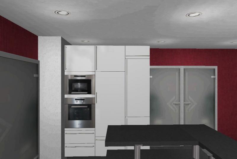

Bei meinen Planungen habe ich natürlich versucht Stauraum in die Küche zu bringen. Bisher habe ich 2 Eckschränke mit Halbmonden – die fliegen als erstes raus. Wenn keine tote Ecke, dann kommt m.E. nur ein Rondell in Frage. Da ich rückengeschädigt bin, möchte ich gerne einen hochgesetzten Geschirrspüler und Backofen. Durch das Forum bin ich jetzt auch auf die Idee mit dem hochgesetzten Müll gekommen. Aber ob sich das alles realisieren lässt?!?!
Bisher hatten wir auch einen Tresen in der Küche und finden das sehr angenehm. Zum einen, da es die Küche rein optisch vom Flur abtrennt, zum anderen, da es sich für den Snack oder bei Feiern als praktisch erwiesen hat. Wie aus den unterschiedlichen Planungen ersichtlich ist, haben wir aber auch schon darüber nachgedacht, die APL in dem Bereich insgesamt auf Tresenhöhe zu setzen (gesehen in einer Küche mit 86iger Korpus, 108 cm Gesamthöhe von Nobilia ). Wie ist Eure Meinung? Ich habe die Befürchtung, dass diese Lösung für den einen Quadratmeter „Innenraum“ in der Küche zu massiv ist.
Im Küchenstudio wurde uns auch schon empfohlen, statt einer Mikrowelle einen Dampfgarer einzuplanen. Ich habe schon lange eine Mikrowelle und nutze sie zum Erwärmen, Auftauen, Gemüse garen (scheinbar eine Totsünde) und zum Garen von Aufläufen. Was ich hier so gelesen habe, scheint mir der Dampfgarer sehr lange zu brauchen und dann auch wieder richtig Arbeit mit dem Reinigen zu verursachen!?!?

PDF-Maßdateien aus dem nächsten Beitrag in JPGs gewandelt und hier angehängt (KerstinB)

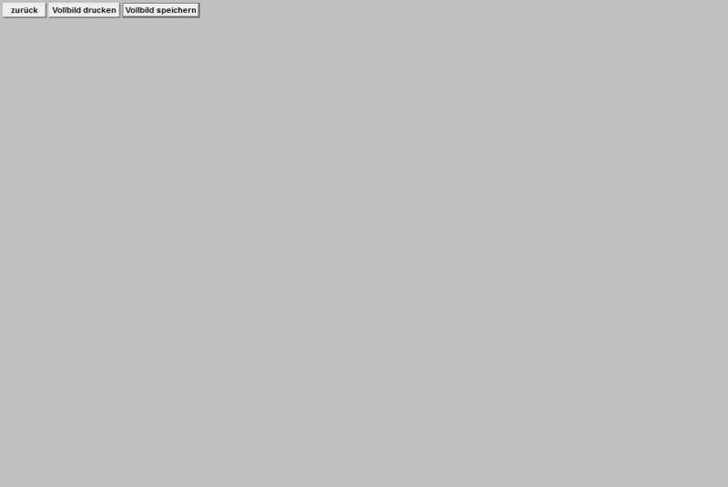

... beim Vollbild jpg bekomme ich immer nur ein graues Bild!?!?!?!
Kann mir jemand helfen?

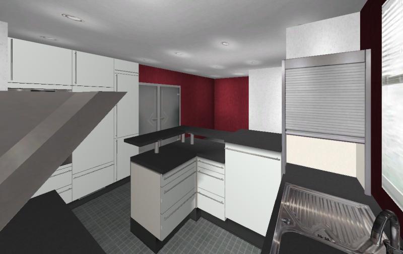

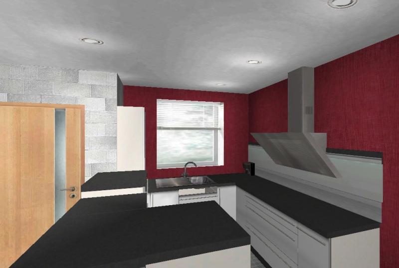

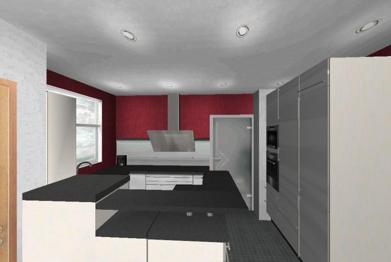

kleine offene Küche - 220642 - 8. Nov 2012 - 22:18 kleine offene Küche - 220642 - 8. Nov 2012 - 22:18
... und noch ein Versuch:-[
  • Den hochgeestzten Geschirrspüler habe ich über die Maßänderung so hoch gebastelt, da ich keinen entsprechenden Schrank gefunden habe

Also das Problem mit dem grauen Feld habe ich bereits mit einem eigenen Programm umgehen können. Die Vollbilder zeigen die Variante
- Plan 1 Tresen und Eckkarussel.
Dann habe ich noch die Varianten
- Plan 1 mit toter Ecke (und Tresen) und
- Plan 2 (Statt Tresen eine hohe breite Arbeitsplatte) aus Alno hochgeladen. Wahrscheinlich schwirren mir schon so viele Varianten im Kopf herum, dass es für Euch tatsächlich schwer ist, sich da rein zu finden. Was kann ich noch besser machen?
LG Blauauge

So, ich lade die Sachen mal nach und nach hoch....mein Eindruck allerdings....verzeih mir;-)
schwirrst du um denselben Gedankengang herum und bist im sprichwörtlichen Sinne bei deiner Küche in einem Käfig gefangen. Mir würde die Luft zum Atmen fehlen.
Bzw, du bist der Dompteur in deiner Küche und dirigierst alles um dich rum....

So als Zwischenfrage: Muss so ein Tresen sein? Das wirkt extrem beengend in diesem kleinen Raum, finde ich.

ich bekomme gerade den Wohnungs- und den Küchengrundriss nicht überein.
Der Wohnungsgrundriss muss gedreht werden, aber irgendwie bekomme ich da keine Übereinstimmung.:-[
die Tür zum Esszimmer, wird durch eine Schiebetür ersetzt? Ist das die Tür planrechts im Alnoplaner?
Könnte die Wand zum Esszimmer ganz entfernt werden?
36
AW: kleine offene Küche
Erstmal vielen Dank, Tara, dass du nochmal sortiert hast. :danke:Ja, den Wohnungsgrundriss hätte ich drehen müssen:-[ und ja, im Alnoplaner ist die zukünftige Schiebetür planrechts. Beim Grundriss ist, wie gesagt, die Wand zwischen Diele und Küche eingezeichnet. Das wurde aber nicht so gebaut. Die Wand zwischen Küche und Esszimmer kann leider nicht entfernt werden.
@ dinnerlady: Aus unserer Sicht ist der Tresen eine optische Abtrennung der Küche zum Flur. Wie könntest du dir das denn anders vorstellen?
@bodybiene: tja, glücklich bin ich ja auch nicht, darum habe ich das Problem ja hier reingestellt. Was findest du an der breiten hohen APL besser? Ich finde die sieht zeitgemässer aus, aber ich habe Angst, dass die große Fläche zu massiv für die kleine Ecke ist
