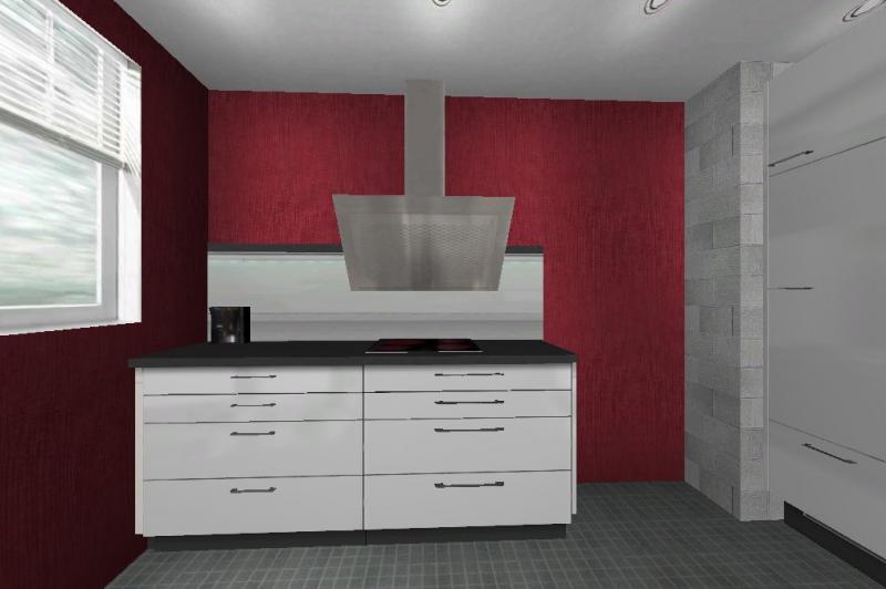

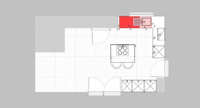

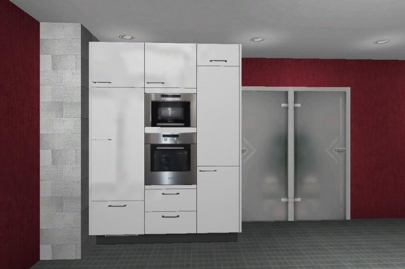

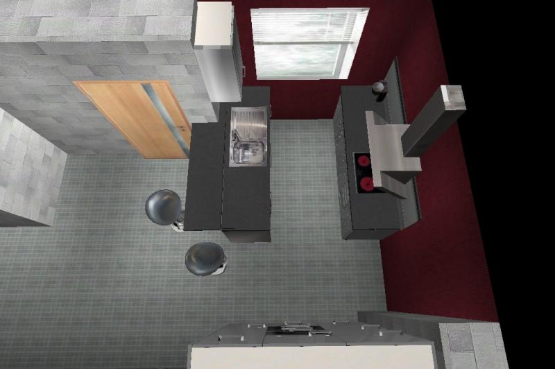

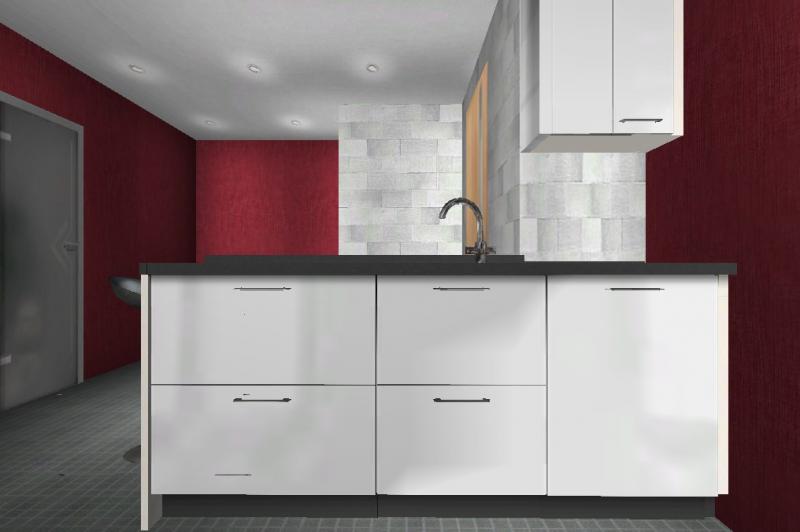

Nur einmal als Stellprobe ob es dir so gefallen könnte.
Leider keine hochgesetzte SpüMa. Wäre nur möglich, wenn das Fenster verschmälert würde.
  • blauauge_Mela.KPL
  • blauauge_Mela.POS
AW: kleine offene Küche
Hallo Mela,
Danke für Deine Entwürfe.
Die Hochschrankseite gefällt mir so auch besser als bei meinen Plänen. Das haben wir bisher verworfen, da der Durchgang bei meinen Plänen zu schmal erschien, um da auch noch den Backofen zu öffnen (wenn man da steht).
Ich kann leider nicht die Pläne öffnen um zu sehen, welche Breiten zu verwendest hast.
Ich denke die Kochseite sind zwei 90iger, Spülseite 90, 50, 60?
Müsste man nicht das Kochfeld zentriert über die beiden Schränke setzen?
Kann das auf der Spülenseite mit Wasserhahn und Tresen passen? Wenn ich das bei mir ausmesse, würde das nicht gehen.
Wenn ich ehrlich bin, wäre mir der hochgesetzte GSP wirklich wichtig.

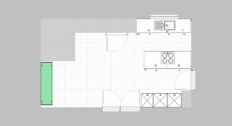

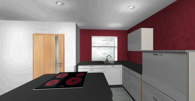

nochmal eine andere Idee, mit einer kleinen 1,20 breiten Kochinsel und hochgesetzter Spülmaschine
  • Blauauge2_Tara.KPL
  • Blauauge2_Tara.POS
Kann mir jemand sagen, warum ich die Alno Datei von mela nicht öffnen kann? Ich habe den Planer doch drauf!
Bei Melas Plan habe ich doch weniger Stauraum und Arbeitsfläche als bei meinem Plan. Hinsichtlich Wasserhahn habe ich bei dem Plan den Eindruck, dass der Wasserhahn unter dem Tresen oder zu weit nach vorne stehen müsste.
@ tara: Da komme ich wieder mit der gleichen Argumentation, dass mir das zur Haustür zu offen ist.
Ich weiß, dass die Situation problematisch ist. Darum wurzeln wir da ja auch schon so lange dran rum und kommen nicht wirklich von der bestehenden G-Lösung (so nennt man das doch?) weg. Anders wäre nur, dass die Hochschrankseite breiter wird als bisher und der GSP da hochgesetzt ist. Wenn man zu keiner grundlegend anderen Lösung kommt, wie kann man dann den Stauraum optimieren?
naja, so viel geschlossener ist es mit Halbinsel auch nicht;-)
und ich habe versucht dir die Geschirrspülmaschine hochzusetzen...
Problem bei meiner Planung ist eher der Dunstabzug:rolleyes:
Bei deiner Planung fehlen die Blenden, du musst bedenken, dass über Eck jeweils ca 5 cm Platz sein müssen, damit die Türen noch aufgehen.
Ob das Rondell, die mit 2 Ebenen noch Platz raubt, müsste man noch genauer gucken...
wie wollt ihr die Hochschrankseite verlängern?
Und wo genau ist denn jetzt der Wasseranschluss?
Ich finde Melas Lösung bis jetzt am besten.

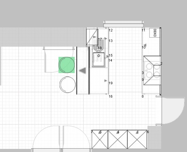

Danke Biene:kiss:;-);D, hab aber noch ne Idee...
nein, du hast recht....aber der Wasseranschluss sitzt planoben...
auch wieder nur als Stellprobe...
hier könnte man eine erhöhte Spülmaschine bei den Hochschränken realisieren, die Hochschränke, würden den Flur von der Küche wie eine normale Wand abtrennen....
Platz durch die gebliebenen Hochschränke planunten ohne Ende;-)U Grundriss.JPG
Fehlen würde das Büffet anrichten, aber der Flur ist ja groß....

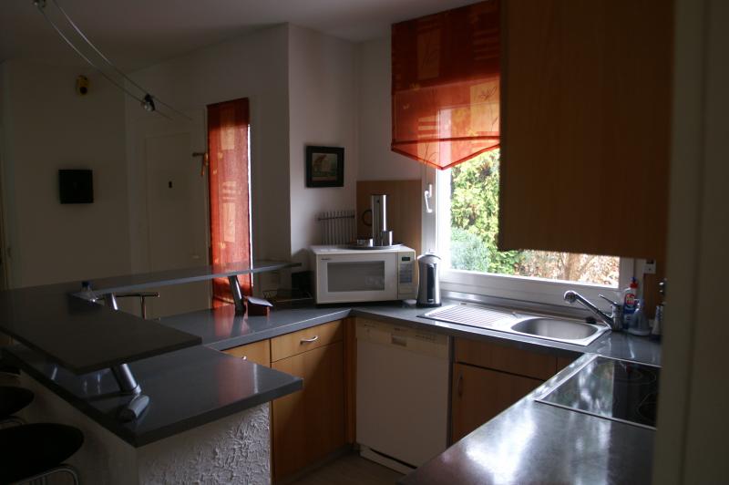

Könnt ihr mal prüfen, ob ihr an jeder Stelle der Küche evtl. mit einer Bohrung durch den Boden zum Keller hin, Wasser/Abwasser legen könntet?
Mal ein oder zwei Fotos so fotografiert, dass man Haustür und Übergang aktuelle Küche sehen kann, könnten auch hilfreich sein.

Leider komme ich erst jetzt dazu dir zu antworten.
planrechts
2,5 cm seitl. Verkleidung
2 x 100er US im Raster 1-1-2-2 - Kochfeld auf dem ersten US linksbündig aufgesetzt. So hast du 40 cm Abstand rechts und den kompletten zweiten US zum Arbeiten frei.
5 cm Blende
Halbinsel mit 70 cm Tiefe:
Blende
vorgezogene SpüMa - drüber 50er Oberschrank - 60 cm gehen nicht wegen der erforderlichen Blenden
60er Spülenschrank auch vorgezogen
80er US im Raster 1-1-2-2 kann aber auch 3-3 wie Spüle sein für Müll und untendrunter für Höheres
2,5 cm seitliche Blende
aufgesetztes Brett für Sitzplatz
Also Stauraum ist da mindestens soviel wie in der G-Lösung, so aus dem Bauch heraus würde ich sogar mehr sagen.
Nicht öffnen können, kann auch damit zusammenhängen, man muss erst beide Dateien, KPL und POS auf den eigenen Computer herunterladen, dann den Alnoplaner starten und dann die Planung von dort öffnen.
blauauge, das ist schon richtig so, wie du das machst, wir müssen dich ja auch erst kennenlernen und abklopfen was möglich ist;-)
Mit den Bildern können wir uns die Wohnungssituation auch besser vorstellen.:top:
