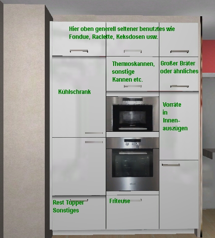

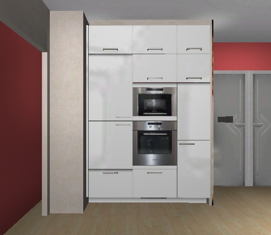

Hochschränke, den Backofenschrank in die Mitte genommen. Unter Backofen und Kühlschrank jeweils einen 3-rasterigen Auszug. So kommt ein DG auch nicht zu hoch. In Kombination mit einem Dampfgarer, und, wenn man nicht gerade Riesenvögel im Backofen macht, wäre auch ein Kombibackofen mit integrierter Mikrowelle aus dem hause BSH zu überlegen. Die haben eine Bauhöhe von 45 cm. -->Bericht Kompaktbackofen
Der 45er Hochschrank mit Innenauszügen danach dann mit einer dünnen Wandabtrennung versehen. Alle Schränke bis fast zur Decke.

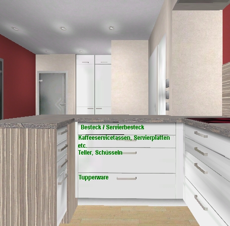

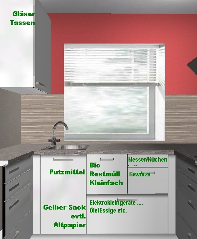

- 50er Auszugsunterschrank insbesondere Gewürze und typische Kochvorräte wie Zucker, Mehl, evtl. auch Zwiebeln, Kartoffeln usw.
- 90er Auszugsunterschrank insbesondere Kochbesteck, Töpfe, Pfannen, Deckel, Back/Auflaufformen, Kochfeld hier z. B. rechtsbündig
- tote Ecke
- 80er Sonderschrank, unten 3rasteriger breiter Auszug, insbesondere Öle/Essige, aber auch z. B. Elektrokleingeräte usw. Dann Teilung, links ein 3rasteriger Bio/Restmüllauszug unter der APL, rechts einmal 2rasterig, 1x1rasterig, insbesondere Küchenhelfer, Folien usw.
- 45er Spülenschrank mit großem Becken, evtl. ohne Abtropfe, sonst Abtropfe nach links, damit Freifläche vorm Fenster bleibt. Hier im Auszug dann noch Gelber Sack Müll und auf einem Brett die typischen Küchenputzmittel.
- tote Ecke .. hier könnte man tatsächlich mal einen einzelnen Hänger unterbringen, insbesondere Gläser, Tassen (vielleicht weniger hoch als in meiner Planung oder richtig abkoffern bis oben und seitlich vielleicht ähnlich wie die Hochschränke gestalten)
- 80er Auszugsunterschrank insbesondere Besteck, Teller, Serviergeschirr, Schüsseln usw. 80er nach hinten mit einer dicken Wange in Höhe der GSP daneben verkleidet. In diese Wange könnten dann in guter Erreichbarkeit die Lichtschalter gesetzt werden.

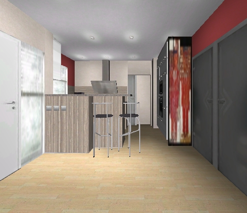

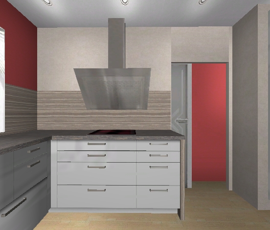

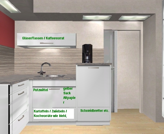

- 30 cm vorgezogen die hochgebaute GSP. Sie wird eine APL-Höhe von ca. 115 bis 120 cm haben. Komplett mit Wange rundum verkleidet, nach planlinks ca. 30 cm überstehende APL, nach planunten ca. 20 cm überstehende APL. So entsteht quasi ein Tisch in Barhöhe, Fläche 90x90 cm.
Die entstehende Arbeitsfläche ist ohne aufgesetzte Stützen für einen Bartresen rechts und links der Spüle nutzbar. Es gibt wirklich Sichtschutz ggü. dem Postboten :cool:, der Eingangsbereich in das G hat eine relativ großzügige Öffnung, die vor allem auch gewährleistet, dass Kühlschrank/Backofen in gerader Linie erreichbar sind und dort Bewegungsfreiheit herrscht.
Die Anschlußschläuche der GSP können zum dann neuen Wasseranschluß unter der Spüle im Sockelbereich verlegt werden. Zunächst wird einem die Position fürs Einräumen der GSP etwas ungewohnt vorkommen, aber man kann quasi rechts stehen, Müllauszug unter der APL geöffnet, Rest abstreifen, und nach links unten in GSP, kaum Bewegung dazwischen. Beim Ausräumen sind alle Schränke problemlos zu erreichen, keiner ist blockert.
Wenn das Fenster dann sowieso ausgetauscht wird, würde ich es in dieser Variante mit Spüle links, andersherum anschlagen lassen, als es jetzt ist, also Griff rechts.

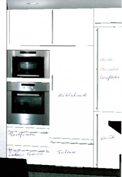

Stauraumplanung habe ich nach Euren Vorlagen bereits letzte Woche in meiner ersten Planung gemacht. Ich komme zu dem Schluss, dass mir der Platz reichen müsste, oder habe ich etwas Grundlegendes vergessen? Mir gefällt dabei nicht, dass ich die Gewürze im Rücken habe. Da ich aber alles in den Gewürzzwergen von Tupper habe, finde ich die Unterbringung in einer Schublade unpraktisch.
Für die hohen Fächer bei den Hochschränken habe ich noch keinen sinnvollen Verwendungszweck. Bin schon am Überlegen, ob ich sie evtl. doch nicht so hoch nehmen sollte - aber wenn mir dann was fehlt...

In deiner Eingangsplanung ist aber diverses oberunpraktisch.
  • Müll unter der APL wg. Abtropffläche nicht im gedachten Sinn zu nutzen.
  • Wenn GSP geöffnet kann weder Müll geöffnet sein, an die Spüle kommt man gerade so ran
  • Teller und Besteck unter dem Kochfeld, wenn du in den letzten Zügen beim Kochen bist, mußt du immer beiseite gehen, wenn jemand anderes den Tisch decken soll.
  • Wenig Platz um die geöffnete GSP-Klappe
  • GSP-Klappe kann beim Kochen nicht mal ein paar Minuten offen bleiben, weil du dich sonst nicht mehr im Bereich Spüle/Kochfeld bewegen kannst
  • die zusätzliche Arbeitsfläche neben der hochgebauten GSP ist nicht effektiv von der Spüle aus nutzbar

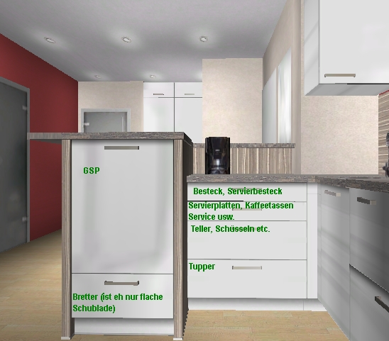

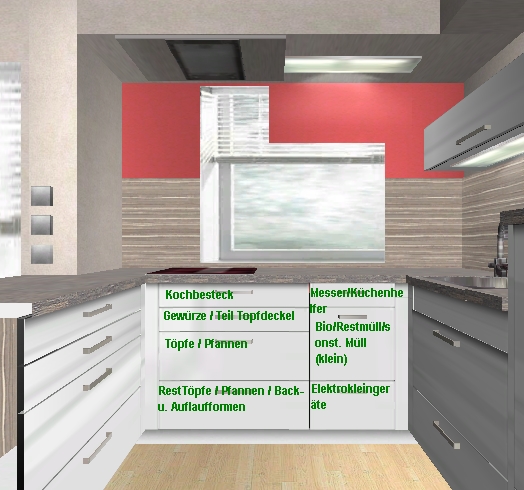

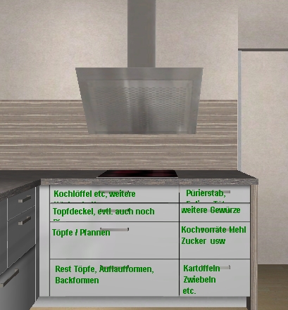

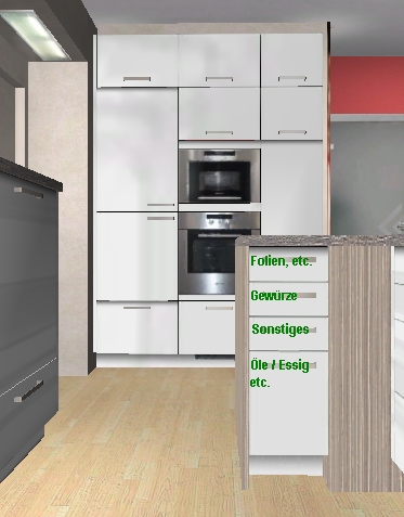

Jetzt mal eine Stauraumplanung mit meiner Planung (warum gefällt deinem Mann das mit der GSP nicht? Sie ist doch in deiner Planung auch auf der Seite hochgebaut ... verstehe ich jetzt gerade gar nicht)

Jetzt haben wir erstmal wieder brainstorming in unserer Küche mit Deinen Argumenten gemacht:
- Hinsichtlich der Abtropffläche überlege ich evtl. eine Spüle mit Schneidbrett zu nehmen oder auch ganz auf die Abtropffläche zu verzichten. Wichtig ist für meinen Rücken aber schon, dass ich mich nicht immer bücken müsste, das direkte Runterwischen ist für mich nicht das Wichtigste.
- Hinsichtlich GSP und gleichzeitig Müllentsorgen hast Du natürlich Recht. Das wäre für uns eine Umgewöhnung im Ablauf - erst Reste entsorgen und dann das Geschirr in den Spüler räumen. Wie gesagt, an der Stelle wäre mir der Mül unter der APL wichtiger.
- Die Platzverhältnisse bei geöffneter GSP würden sich zum aktuellen Zustand nicht großartig ändern, die Klappe bleibt ja genau dort, wo sie jetzt auch ist. Lediglich neben der Klappe, also planunten, wären wahrscheinlich 10cm weniger Platz. Aber da steht man jetzt auch nie.
- Zu dem Stellplatz der GSP: Bei Deinem Plan ist der Block mitten im Raum. Wir haben vor zwei Wochen mal unsere aktuelle Arbeitsplatte von diesem Bereich bis zu meiner Planvorstellung GSP-Standort hochgebaut auf ca 110cm, um zu sehen, ob das mit der breiten hohen Arbeitsfläche ( s. meine Entwürfe ganz zu Anfang) uns gefallen könnte. Dabei haben wir festgestellt, dass diese Höhe mitten in dieser kleinen Küche zu massiv ist. Das Raumgefühl bei dem GSP neben der Haustür ist aufgrund der Wand direkt daneben angenehmer. Hinsichtlich der Nutzbarkeit der Arbeitsfläche finde ich Deine Lösung besser, da ich auch das Problem mit diesem Winkel (links neben "meinem" GSP") sehe. Da ich aber keine Hängeschränke mag, bleibt mir eigentlich dochnur der Rollladenschrank - und damit unterbreche ich mir auch wieder die Arbeitsfläche. -
-Meine Platzierung Besteck und Teller muss ich dann wohl ändern - bestimmt zum Leidwesen der männlichen Hausbewohner;D. Vielen Dank für den Hinweis:rose:

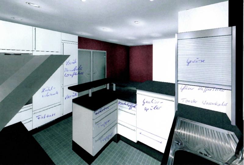

Ich denke, in einem Rollladenschrank kann ich einerseitsauf APL-Höhe z.B. Toaster unterbringen. Außerdem für Gläser und Tassen und dann eben noch für die Gewürze. Bei einem Hängeschrank kommt man doch, da er so in der Ecke hängt, ganz schlecht ran?!
AW: kleine offene Küche
Was meinst du denn auf welcher Ebene Tassen etc. in einem Jalousienschrank stehen würden?
Und warum Gewürze dort? Oder der Toaster?

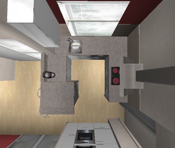

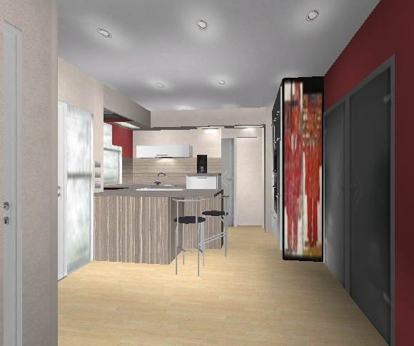

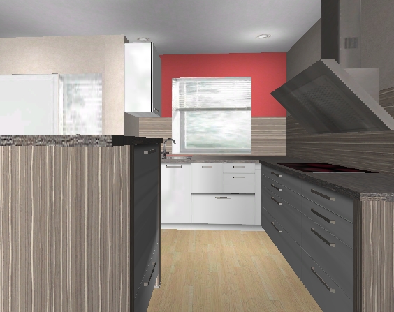

Eine Art G nochmal anders, hier mehr Arbeitsfläche, die Arbeitsflächenaufteilung würde mir allerdings in meiner Variante 1 wohl etwas besser gefallen.
Hochgebaute GSP jetzt neben der Esszimmertür. Hier hat man dann auch mal einen Stehlümmelplatz.
Daneben 80er mit Spüle asymetrisch eingesetzt, dann ist da noch Platz:
attachment.php
- tote Ecke
- 45er Unterschrank , "Müll unter der APL" jetzt um eine Schublade nach unten gesetzt. Das geht auch noch sehr gut, habe ich auch so.
- tote Ecke
- Ecke als Sitzplatz ca. 62x82 cm
- 30 Auszugsunterschrank
Evtl. Stauraumaufteilung habe ich dazu geschrieben, Hochschränke wie zuvor.
Erforderlich hier eine Decken-DAH.
Beispiele für realisierte Deckenhauben
Ein Fenster ist genauso schnell abgewischt wie eine beliebige Nischenrückwand.
Vorteil dieser Planung .. viel Arbeitsfläche, da diese auch als "Tisch" fungiert.
