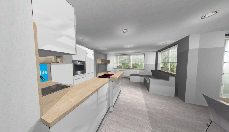

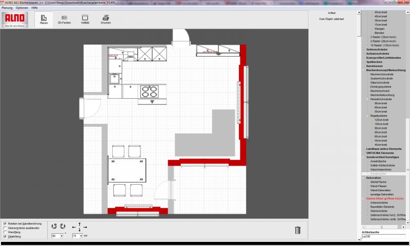

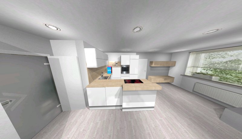

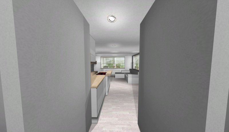

Ich habe mich heut noch einmal eingehend beraten lassen.
Nach reiflicher Überlegung bin ich wieder dort wo ich angefangen habe :-)
Es haben beide Planungen seine Vor und Nachteile. Größer Nachteil hierbei ist das Platzproblem bei geöffneten Geschirrspüler. Dafür ist das Arbeiten zwischen Spüle und Kochfeld besser und man schaut in den Raum rein.

AW: Kein Platz für die Küche
Dann erläutere deinen Plan mal etwas ;-)
Tal und Bergfahrt bei den Hochschränken?
Versatz in den Unterschränken zum Wohnbereich hin? Und dann noch über die Wand hinausgehend?
Wo ist der Müll untergebracht? Wenn unter der Spüle, dann wird die GSP-Bedienung aber mehr als nur lästig.
Hauptarbeitsfläche zwischen Spüle und Kochfeld nur in 60 cm Tiefe, aber ohne Wand dahinter. Da rollt auch schon mal die nächste Tomate hinten runter oder ähnliches. Halte ich leider auch für nicht so ideal.

Guten Morgen Kerstin,
bevor ich anfange, was meinst du mit Berg und Talfahrt bei den Hochschränken, das der eine abgesetzt ist? Den könnte man auch bis oben hin ziehen, wäre optisch sicher schöner, hat aber den nachteil das es ein wenig beengender ist. Das müsste man noch überlegen.
Zu den Vorteilen der Planung:
Arbeiten zwischen Spüle und Kochfeld.
GSP auf vernünftiges Maß hochgestellt
Backofen nicht zu hoch alles was deutlich über Arbeitsflächenhöhe ist wird eventuell zu hoch.
Ich habe sämtliche Bereiche mit Strom versorgt
Man hat beim Arbeiten den ganzen Raum im Blick und von allen Seiten Licht
Nachteil:
Bei offenen GSP kommt man gerade noch an die Spüle, der Mülleimer wir wohl auch nicht direkt zu bedienen sein.
Lösung: Abräumen der Teller und einräumen in den GSP aufteilen. Ich habe einen 2-Kopfhaushalt, da kann ich damit leben.
Das vorspringende Eck, dürfte in echt nicht so schlimm sein wenn die Tür offen ist bzw. bin ich am überlegen ob ich die Wand in diesem Bereich verblende.
Vorteil Insellösung:
GSP kann direkt eingeräumt werden.
Insgesamt gute Anordnung der Schränke
Durch die Insel wirkt der Raum eventuell offener
Arbeiten an der Insel auch für mehrerer Personen möglich
Nachteil:
Wäscht man Gemüse tropft man eventuell alles voll, wenn man zwischen Spüle und Insel wechselt.
Bei der Insel kann an allen Seiten etwas runter rollen.
Backofen zu hoch oder GSP zu niedrig (wenn hochgestellt)
Bei breitem Kochfeld zu wenig Plaz auf der Rechten Seite zu Hochschrank hin
Die 1m tiefe Isnel steht verdammt weit in den Raum hinein.
Optisch haben beises Varianten seine Vor und Nachteile, das ist Geschmackssache
