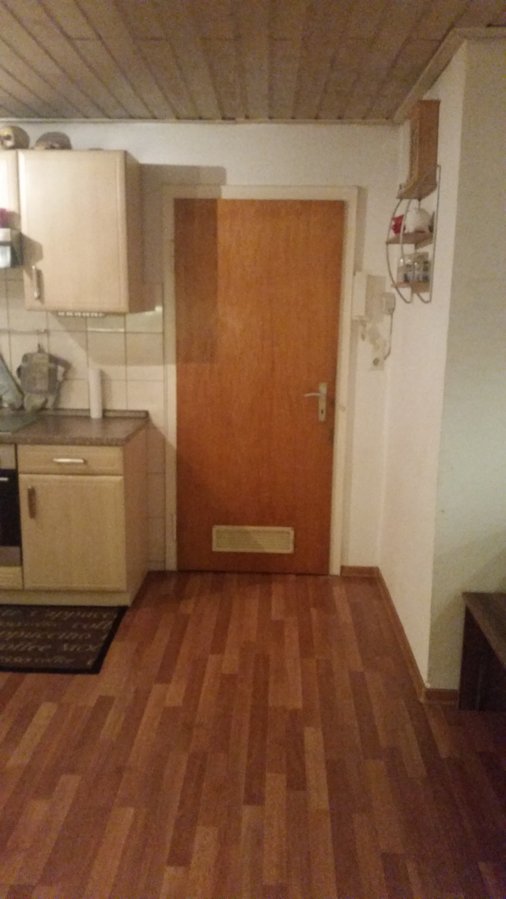

ich verzweifel langsam und zwar möchte ich eine Geschirrspülmaschine. Nur wir wissen absolut nicht wo sie hin gestellt werden soll bzw. irgendwie ist überhaupt kein Platz in der großen Küche.
Ich habe mal Fotos gemacht von der Situation.

so wird das nicht funktionieren jackie.
Soll die Spüma einfach in die jetzige Küche integriert werden ?
Wir bräuchten, um vernünftigen Rat geben zu können einen vermaßten Grundriss.

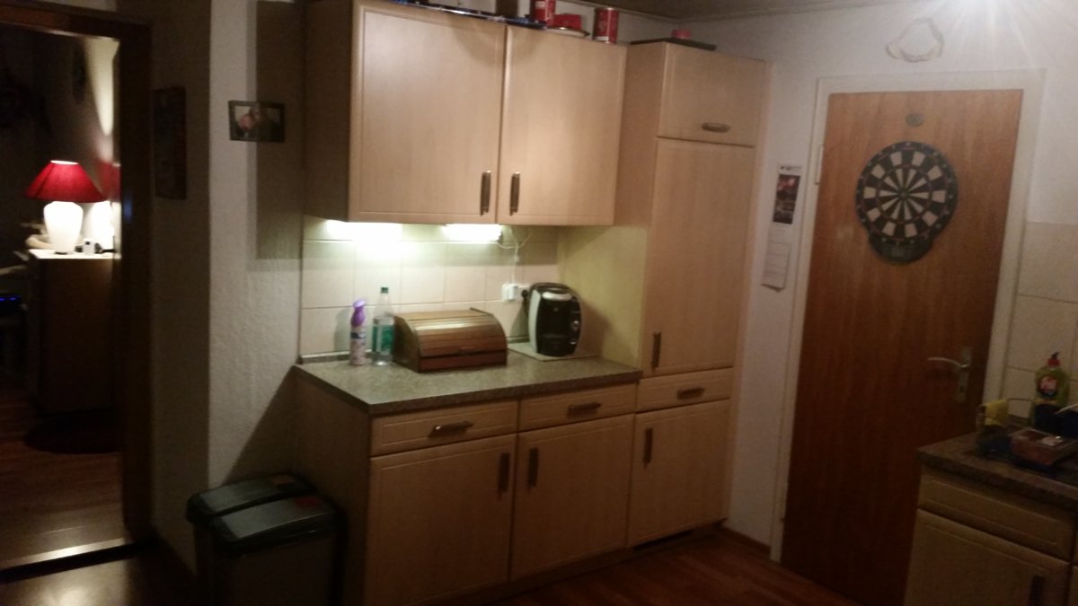

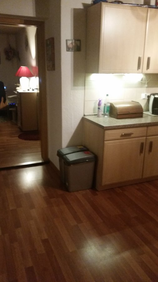

Ich persönlich sehe eine Möglichkeit in Bild 3, da wo jetzt die Mülleimer stehen,
aber ohne zu wissen
wie es da weitergeht ist das nicht wirklich sinnvoll.

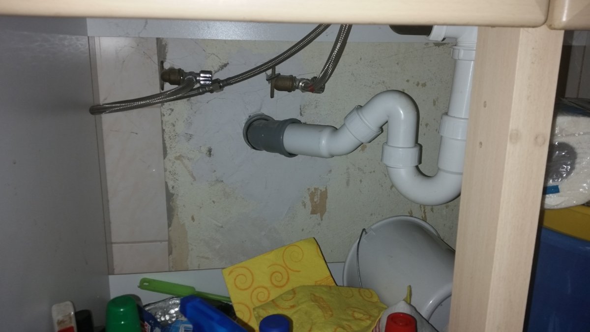

Samy, aber da ist doch gar kein Anschluss... :-\
Wie breit ist der U-Schrank links vom Herd und wie breit ist der Spülenschrank? Ist er Zweitürig? Oder sind das zwei Schränke? Wo im Schrank sitzt der Sanitäranschluss?

Hallo, Bilder habe ich jetzt noch aktualisiert. Der Spülenschrank ist 2-Türig. Der Sanitäranschluss sitzt mittig. Links neben dem Herd ist der Unterschrank 46cm breit

Ich würde den Schrank ( 45 cm ) links vom Herd rausnehmen und dort einen 45 cm breiten Geschirrspüler einbauen. Passstücktiefenleiste ( falls nicht vorhanden ).
Ggf. brauchst Du noch eine Ab- und Zulaufverlängerung. ( Gleich mitbestellen )
Die Fronten vom Schrank kommen dann auf den Geschirrspüler.

Jackie, ein 45er ist besser als keiner... ;-)
Ich hab meinen 45er damals schon als Arbeitserleichterung empfunden. Die Töpfe hab ich dann mit der Hand gespült, wobei der eine oder andere kleine Topf, auch noch ein Plätzchen in der Minna gefunden hat.
