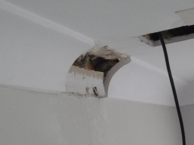

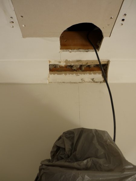

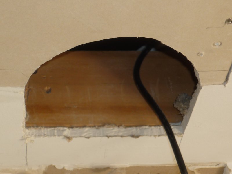

wie soll's auch nicht anders sein, da wo das 150mm Loch in die Decke (10mm plasterboard) hin soll, ist ein Holzbalken im Weg.
Das dunkle Quadrat in der Decke dient dazu, ein grösseres Loch abzudecken, was bei den hiesigen älteren Häusern der Dunstabzug war (ein Loch mit Abdeckung mit einem fan dahinter).
Der Querbalken über der 10mm Decke deckt die hinteren, zur Wand hin, 40mm des 150mm runden Loches ab.
Frage: könnte man in diesem Bereich das "runde Loch quadratisch" schneiden oder beeinträchtigt das die Saugkraft der Haube? Der Motor ist auf dem Dach, 650W.
Die rechteckige Öffnung unterhalb dem Loch hat keine Bedeutung, wir müssen an dieser Stelle die corniche entfernen, um den Haubenkanal flach an der Wand zu befestigen.

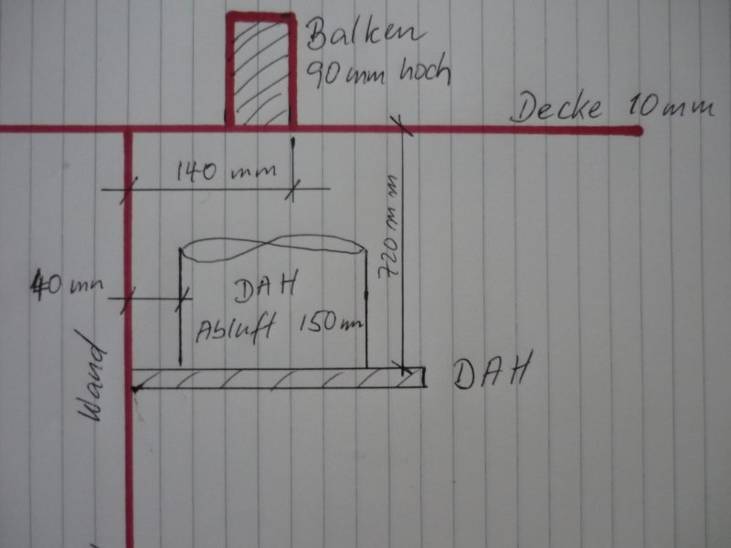

... und mache bitte eine vermaßte (Grundriß-) Zeichnung des Ist-Zustandes. Wieviel Platz ist oberhalb des Balkens? Wie soll die Abluft da weiter gehen?

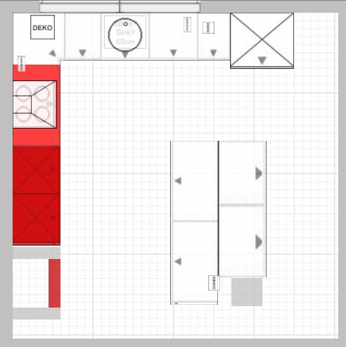

AW: Kein Platz für rundes Loch in der Decke für DAH

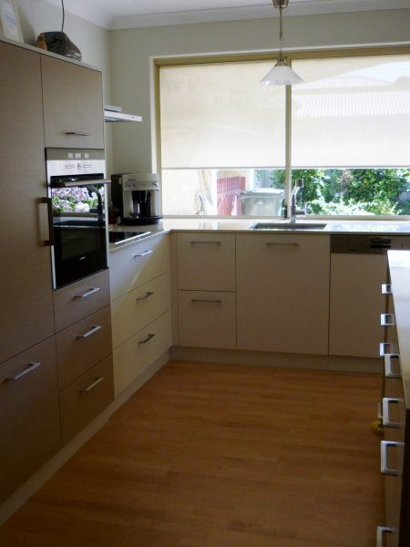

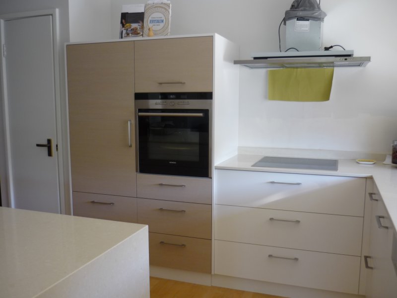

die Haube ist eine 900mm breite Schweigen
Motor und fan ist ein Isodrive (Pabst)
Einbau des Motors auf dem Dach
, der 1. link für den 650 Isodrive.
Der Balken ist 90m hoch. Auf dem neuen Küchenplan läuft der Balken parallel zur Wand zwischen Lounge + Kitchen, aber 4cm in der Küche versetzt, leider nicht auf der Wand.
Das Dach hat einen Neigungsgrad von 20, an der Stelle des Lochs sind es ca 1-1.20m bis zu den Ziegeln. Die 3m min Länge kriegen wir hin. Zwischen Ziegeln und Decke ist nur Isolierung direkt auf der Decke bis zur Höhe des Balkens.
Der Balken stösst links vom Loch auf einen Querbalken. Ich würde den störenden Balken entsprechend kürzen und versetzt wieder ein neues Stück anbringen. Aber nicht nur meine Meinung zählt. Bilder von oberhalb der Decke kann ich erst am Woende machen.
Auf dem Bild mit der Haube ist unterhalb nur ein Farbmuster, hat null Bedeutung.

so, ich hab jetzt mal richtig gemessen, der Balken muss weg. Er ist genau über dem Abluftrohr, konnte eigentlich nicht ungünstiger sein. Ich glaube, ihr seht das auch so oder? Von einfach nur gucken sah es zuerst nicht so schlimm aus..
Sorry, die 720mm Abstand zur Decke sind nicht massgerecht
Danke für eure Mühe. Masse sagen alles.

Viel ungünstiger kann der Balken wirklich nicht liegen. Da muss wohl ein sog. Wechsel rein. Den Balken einfach nur absägen könnte zu "Einfällen" führen.
