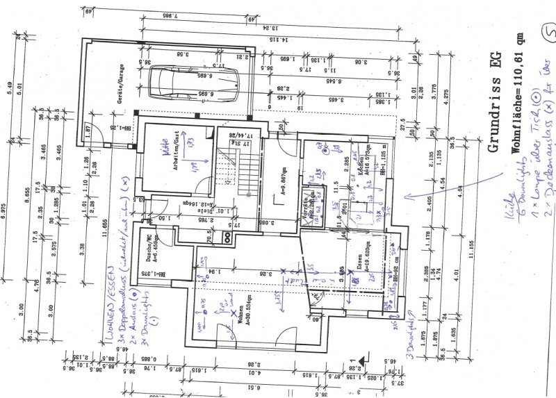

Hallo Ihr Lieben,

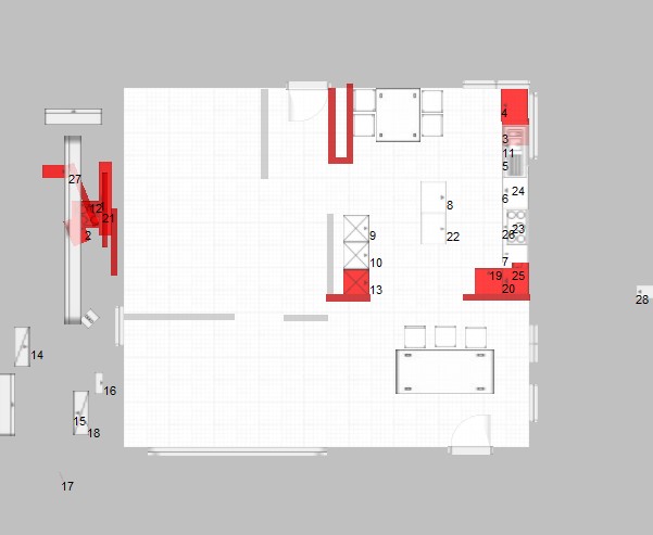

seit einige Zeit lese ich hier im Forum eifrig mit, um für meine Küche im Neubau evtl. Ideen zu holen. Jetzt möchte ich mich an Euch wenden und bitte um Eure Hilfe.Ürsprünglich hatte ich eine offene Wohnküche geplant. Durch eine Erkrankung ist meine kleine Tochter leider nun plötzlich einseitig ertaubt, weshalb unsere Planung nicht mehr umgesetzt werden können.( Richtungshören, Lautstärke, Akkustik) Wir konnten gerade noch dass Esszimmer etwas größer gestallten, so dass die Küche als leicht abgegrenzter Raum mit Schiebetür zu gemacht werden kann.
Erstmal vieleicht die Maße: Küche ist 4,30 Breit und 4,60 lang Grundriss und Alnoplaner hänge ich an.
Nun mein Problem: ich hätte sehr gerne einen Küchenblock oder Arbeitsblock in der Mitte, mein Mann hätte jetzt gerne einen Tisch mit 4 plätze, hinzu kommt ein Eckfenster welches wir für die Außenoptik brauchen. Den eingezeichneten Vorratsraum gibt es nicht mehr...Wir haben schon viel überlegt, auch mit einem Küchenstudio, aber so richtig ist es noch nicht.Einfach mal anschauen, vielleicht habt Ihr eine Idee???
Ersteinmal vielen DANK fürs lesen des langen Textes...;-)

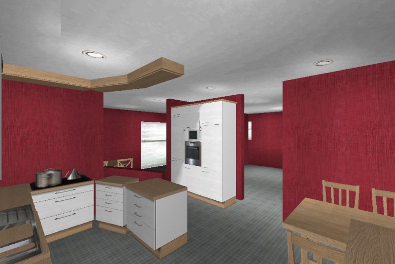

Die Idee mit der Abtrennung zum Wohnzimmer ist sehr gut, allerdings ist der Küchen/ Essbereich dann wohl immer noch zu Groß-Laut. Uns wurde sogar dazu geraten alle Bereiche Küche,Essen,Wohnen abzutrennen. Damit konnten wir uns aber nicht anfreunden, deshalb wollen wir erstmal die Küche "verkleiner" und sehen wie es so läuft. Notfalls ziehen wir später mit Trockenbau dann auch eine Wand zwischen Essen und Wohnen. Die Küche kann also nicht mehr verändert werden, außer dem einzeln stehendem Fenster...Die Idee mit der J -Form kam uns, da wir einen Kompromiss zwischen Arbeitsblock, Esstisch und Design/Aussehen gesucht haben, aber wenn ihr dass auch so unpraktisch findet, dann ist das wohl eher nix. Mein Mann findet diesen Entwurf am besten...;-)

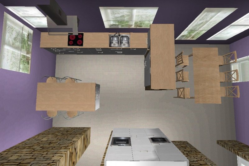

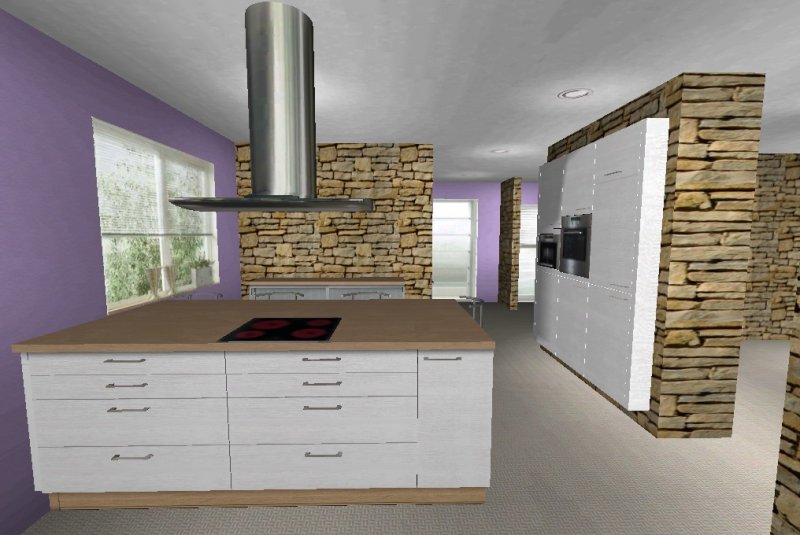

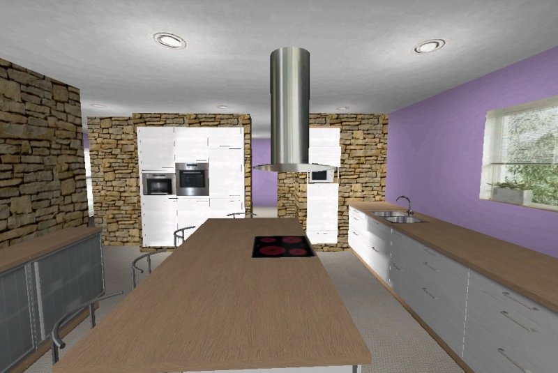

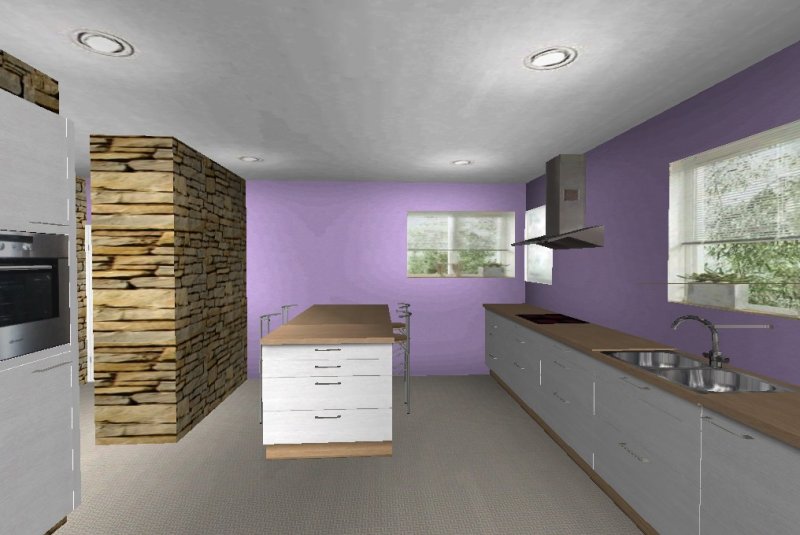

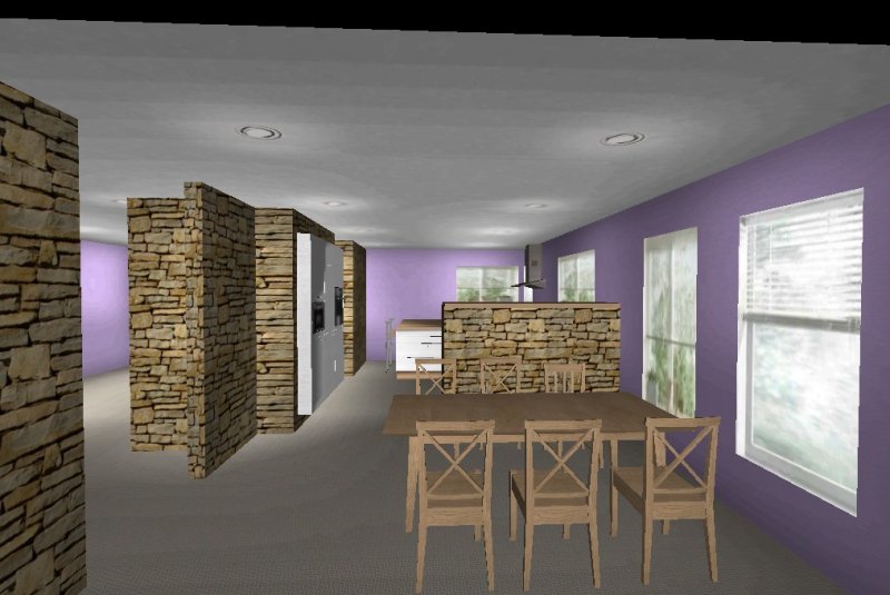

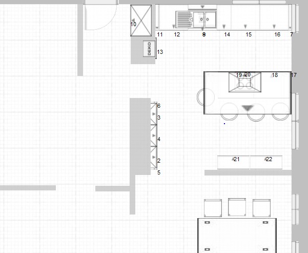

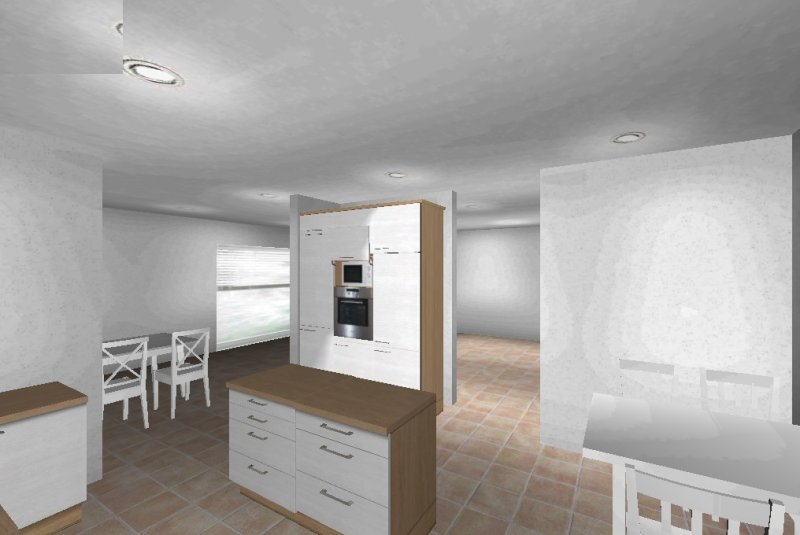

Hallo Primel, hier mal ein Entwurf mit Schiebetüren zw. Wohnzimmer & Esszimmer; und zwischen Essen & Küche ein halbhoher Block, welcher den Raum optisch offen lässt, auf Sitzhöhe aber durchaus zu einer akkustischen Trennung führt.
Man könnte den Block natürlich auch ganz hoch bauen und mit Schiebetür zum Essen versehen. Meist lernen Kinder sehr schnell mit einer Behinderung im Alltag umzugehen :trost:
Hilfe!!!  Küche im Neubau - 239604 - 2. Mrz 2013 - 07:34 Hilfe!!!  Küche im Neubau - 239604 - 2. Mrz 2013 - 07:34

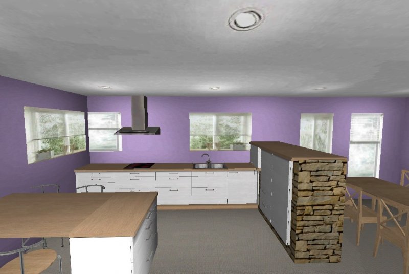

Den Esstisch in der Küche habe ich auf APL-Höhe gebaut, so dass er sich auch prima zum Buffetanrichten, als Arbeitsinsel, etc. eignet. Bei euren hochliegenden Fenstern ist es nicht schön so tief unten zu sitzen, finde ich. Unter der Insel ist ebenfalls ein U-Schrank mit zusätzlichem Stauraum. Die Insel könnte man auch im 5er-Raster und ca 86cm Höhe bauen, dann wäre es die ideale Höhe zum Teig kneten & ausrollen.
Nach einem
80cm U-Schrank für Gewürze & Kochzutaten
90cm Kochfeld mit Töpfen & Pfanne
80cm Küchenhelfer
80cm Spüle mit grossem Becken od. Doppelbecken, so dass man einfach benutztes Geschirr den Blicken entziehen kann
60cm für Küchentücher, Backzutaten

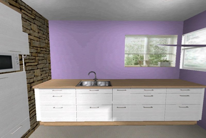

In der Wand eine Klappe für Küchenmaschiene - darüber ein Holzabdeckplatte, kann man als Stehbar nutzen o.ä.
hochgebauter GSP und Vorratsschrank in der Wand versenkt
Auch hier nochmal 3 Seitenschränke in der Wand versenkt (DGC, Kühli, BO)
Die tote Ecke rechts könnte man von der Esszimmerseite her nutzen, z.B. Vasen, Geschirr etc.

die Gartentüre sitzt m.E. allerdings an einer schlechten Position - besser wäre weiter links, in direkter Verlängerung von der Lauflinie, links des Esstisches.

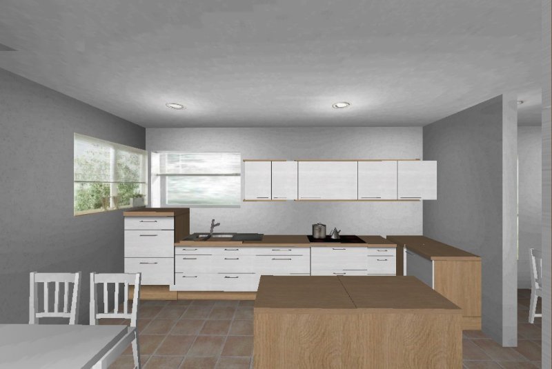

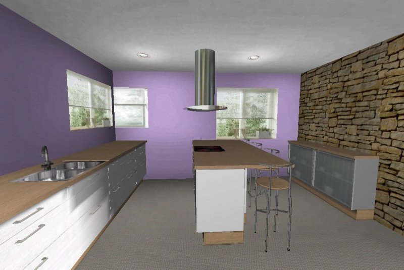

Hier nochmal eine andere Aufteilung, mit übertiefer Spülenzeile, und in der Wand versektem hochgesetztem GSP (mit Microwellenfach) drüber

vielen Dank für Deine tollen Planungen. Gefallen tun sie uns gut, allerdings bemängelt mein Mann bei der 1. Planung die " wenige" Abstellfläche für Brotkorb, Mixer und Obstschale.Wir sind aber noch am diskutieren und ausprobieren.

Die Obstschale kommt auf die Sitzinsel, die Küchenmaschine in die Nische rechts der Spüle, der Brotkorb kommt dahin wo die Brotschneidemaschine versorgt ist - z.b in den Insel-U-Schrank.
Wie Du siehst, versuche ich immer Verkehrswege kurz, gerade und frei zu halten.

Wen ich mir die Planungen so anschaue, würde ich die erste bevorzugen. Allerdings müsstest du klären, ob die halbhohe Abtrennung zum Esszimmer für deine Tochter ausreichend ist.

Mir würde ja Vanessas Grundansatz gefallen ... allerdings tendiere ich eher zu Spüle planoben und Kochen planunten.
Beim Ansehen der Pläne ist mir aufgefallen, dass im Alnogrundriss die Fenster wesentlich kleiner also schmaler sind, als im Original-PDF-Grundriss.
Daher die Frage ... welche Maße der Fenster gelten denn?
Auch fehlt im Alnogrundriss der Erker planrechts.
Hilfe!!!  Küche im Neubau - 240399 - 7. Mrz 2013 - 08:13
Dann sehe ich schon handschriftliche Bemerkungen zu Lampen- etc. Positionen.
Steht die Küchenplanung denn noch zur Debatte oder steht längst alles fest?
