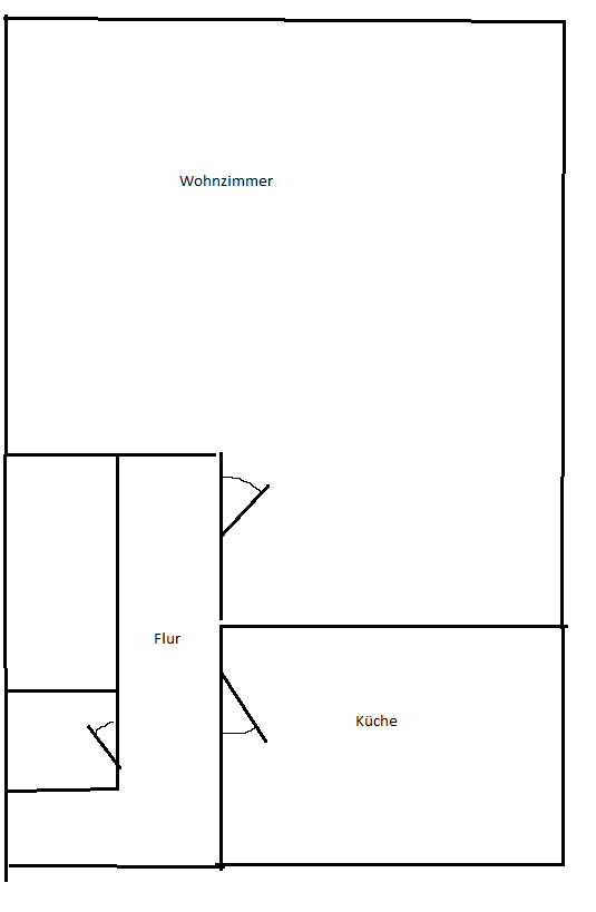

Das ist der aktuelle Grundriss, die Tür zur Küche ist ne Glasschiebetür im Flur und der Durchgang zum Wohnzimmer vom Flur ist auch nur ein Durchgang.
Bitte entschuldigt das durcheinander, am Donnerstag hab ich auch noch die genauen Daten der Küche. Da komme ich nochmal ins Haus und kann auch gleich fragen wegen der Wand ob tragend oder nicht!

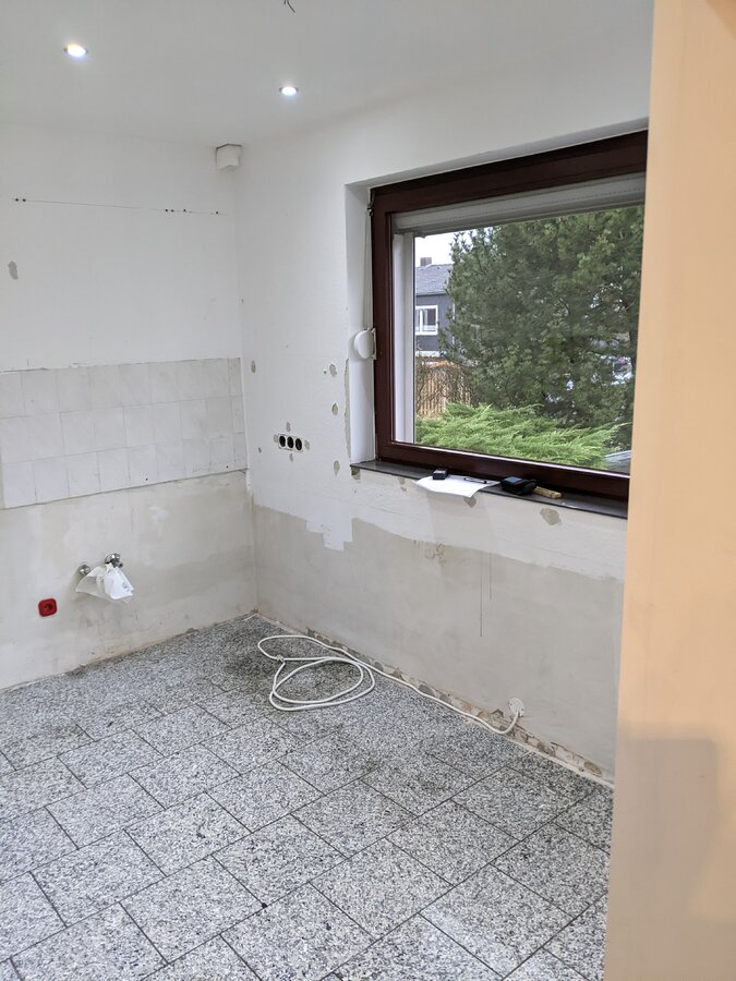

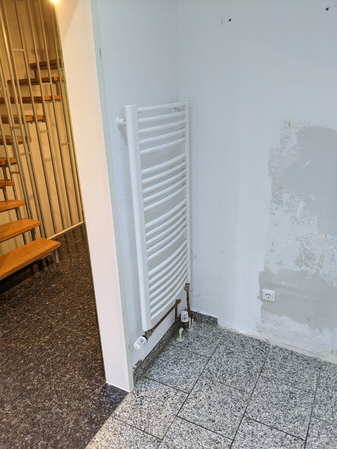

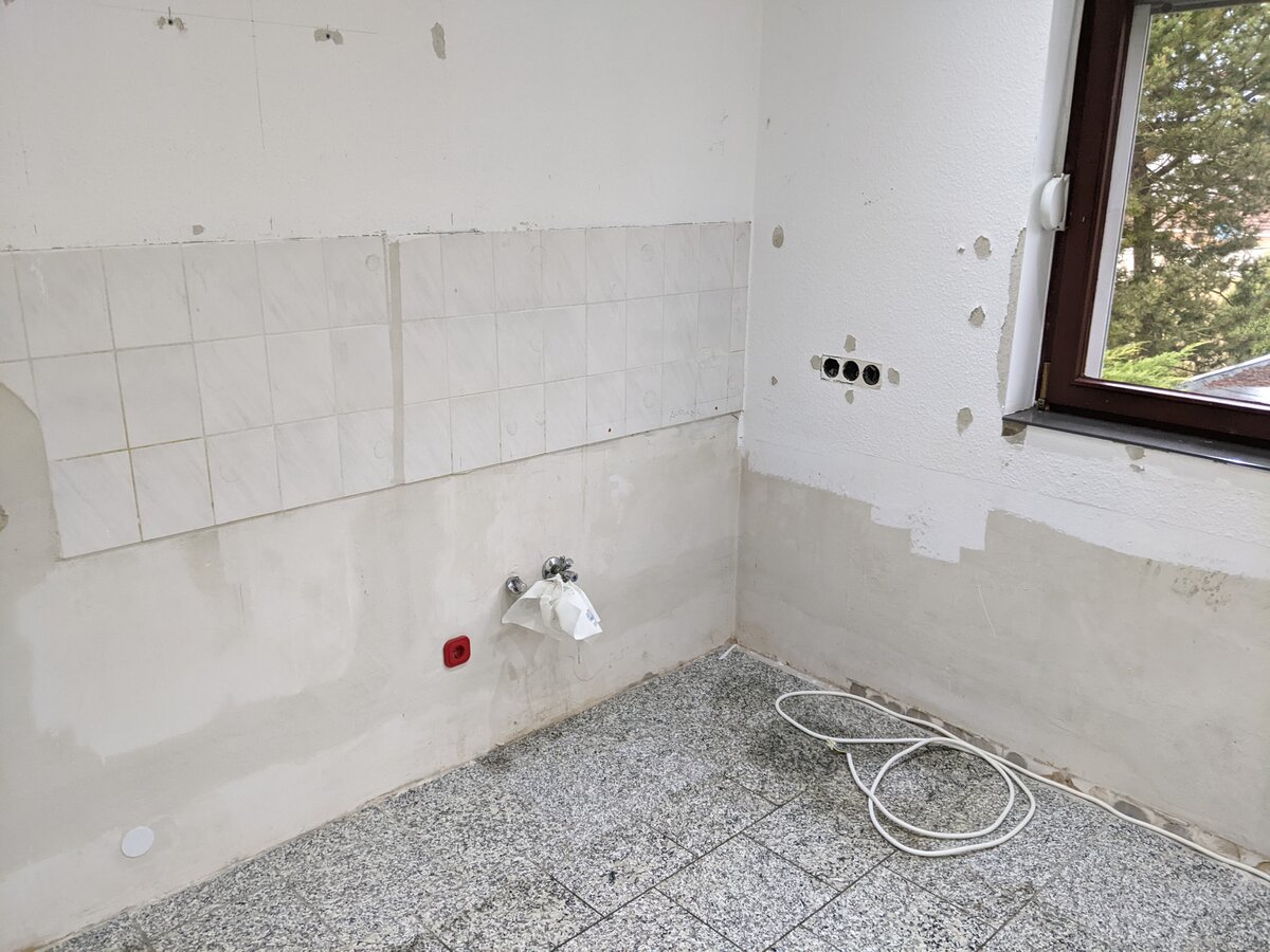

Moin!
Anbei ein paar Fotos von der Küche.
Abluft ist tatsächlich doch vorhanden, Wasseranschluss und Herd müssen umgelegt werden.
Die Wand zum Wohnzimmer hat eine Stärke von 11,5cm, sollte als eine nicht tragende sein.
Wand am Fenster ist genau 3,21m und die andere 3,12m. Höhe der Küche 2,46m.
Unterkante Fensterbank bis Boden 0,97m, Breite Fenster 1,46m und Höhe 1,2m.
Allen denen ich die geplante Küche von Evelin gezeigt habe waren begeistert, die Wand muss also raus....habt ihr recht.

ah, super, danke für die Bilder und Infos. Siehst du, die Fensterwand ist ganze 5cm kürzer als das Rohbaumaß, die 312 entsprechen etwa Rohbau. Ist also immer wichtig, nachzumessen. Komisch, dass die Vorbesitzer die Wozitür geschlossen haben.
Ein Bild vom Abluftloch hast du nicht? vermute zumindest, dass es links vom Fenster ist.
Ein Problem ist die Flurtür ist. Hast du Maße von der Wand?
Die Maße klingen ansonsten ganz gut, aber kannst du Wasser an der Kellerdecke verlegen? Ich bin davon ausgegangen, dass die Anschlüsse irgendwo auf der Fensterseite sind.

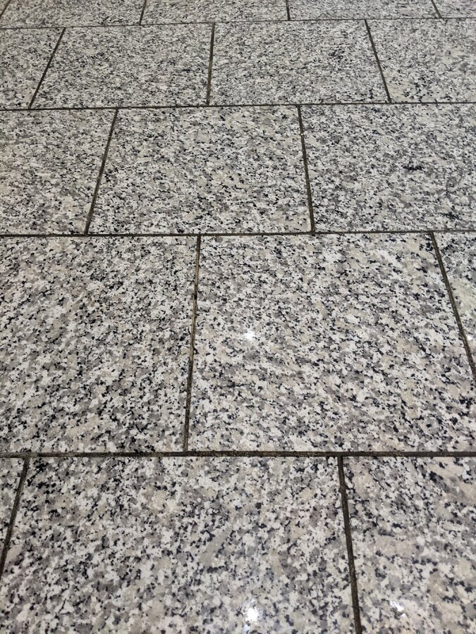

Ich denke, dass du den Boden entfernen wirst? Ein Vinylboden oben drauf geht aber auch.
Was für ein Bodenbelag ist im Wozi?
Find ich auch Komisch mit der Tür, also zumindest die hätte ich offen gelassen.
Genua, Abluft ist das oben links neben dem Fenster.
Flurtür müsste ich gleich im Plan mal schauen.
Wasseranschluss muss noch geklärt werden, dachte auch das der auf Fensterseite ist.

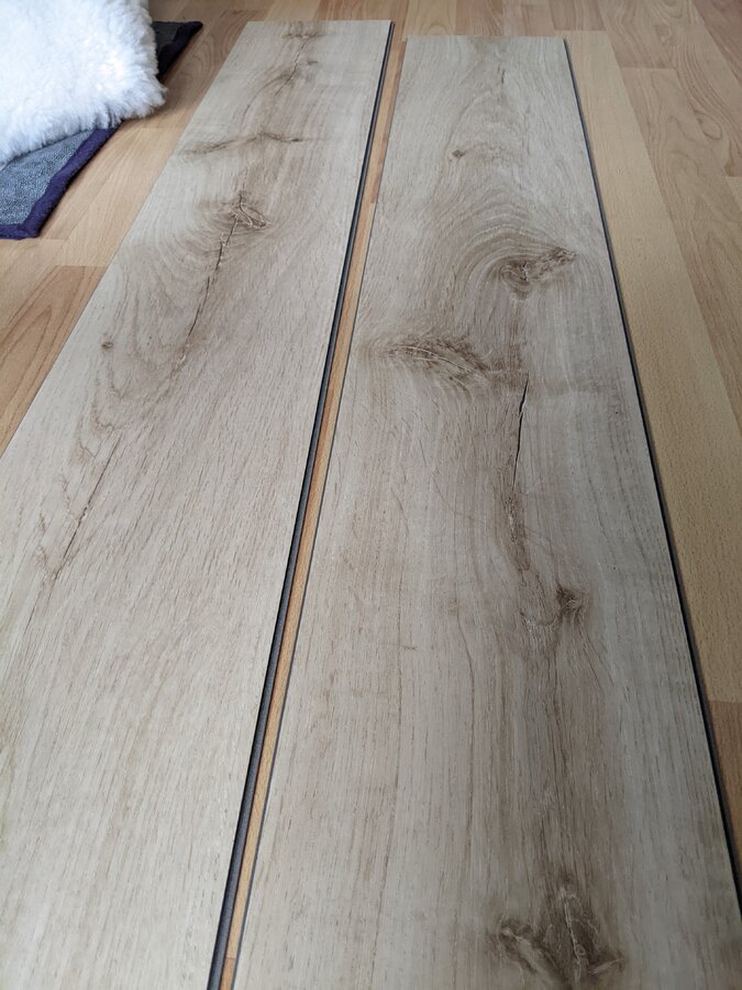

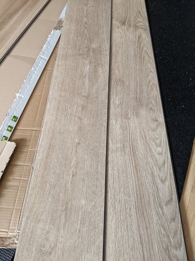

Die Fliesen lassen wir und legen Vinylboden genau, Wohnzimmer hat auch Fliese...da kommt der gleiche Boden wie in der Küche, quasi als ein durchgehender Boden. ( Eins der drei nehmen wir, vermutlich Bild eins )

sehe gerade, die BRH ist mit 97cm eigentlich zu hoch, um die AP in die Brüstung zu verlängern, schade.

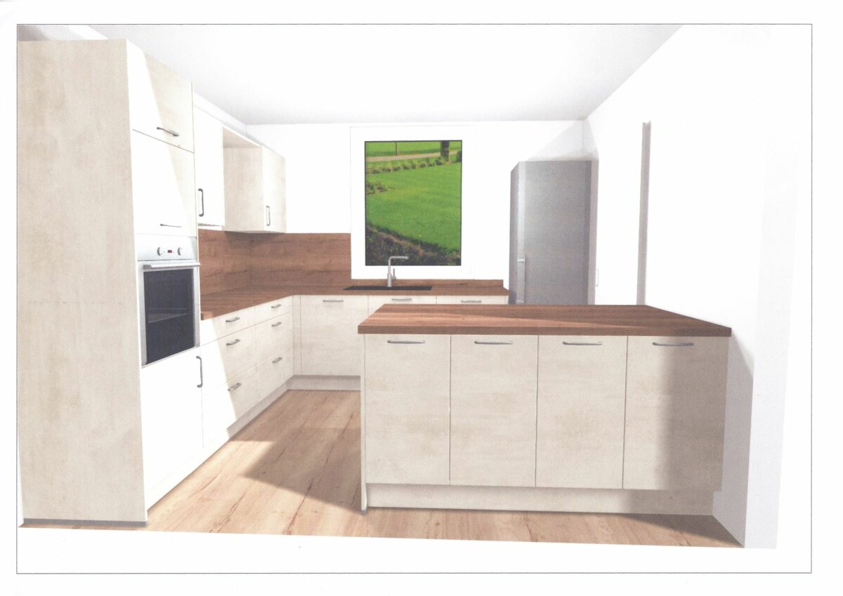

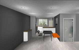

Moin!
Wir waren gestern bei KFB hier in Letter.
Nobilia PG in Weißbeton mit einer AP in Piniennachbildung und schwarzen Griffen.
Geräte besorgen wir selber und sind jetzt für die Möbel bei 7000€ gelandet mit Aufbau und Einbau unserer Geräte.
Ich hatte nen gutes Gefühl bei dem Kollegen :-)
Ich weiß, dass es jetzt etwas spät kommt, aber ich frage mich warum der Kühlschrank in der hinteren Ecke der Küche gelandet ist? Wenn man auf dem Sofa sitzt und ein Bier holen möchte, muss man bis in die hinteren Ecke laufen. Warum nicht Backofen -Hochschrank und Kühlschrank vertauschen? Habe ich einen wichtigen Grund verpasst?
Find so eigentlich besser, die pa Schritte zum Bier sind ok.
Vom Ablauf aber eher Kühlschrank essen holen, abwaschen und dann an Herd ;-)
@Evelin passt sehr gut ;-) Danke nochmal
Wenn ich mir Fenster und Baujahr (1985?) so ansehe: das würde ich tauschen.
Ist bestimmt noch so ein altes, zweifachverglastes Holzfenster. Energetisch Käse und man könnte hier die Brüstung auch etwas nach unten setzen und die Arbeitsplatte dann da reinlaufen lassen. Bringt wertvolle Fläche.
Neues Fenster dann mit Festteil unten, schon wegen der Spülenarmatur.
Guter Punkt, aber gewinnen tue ich doch nur son paar zentimeter ;-)
Aber Fenster könnte man echt gleich noch tauschen!
was sie meint, man kann die Brüstung innen, also vor dem Fenster abnehmen, damit man die AP in die Brüstung reinverlegt so wie hier
