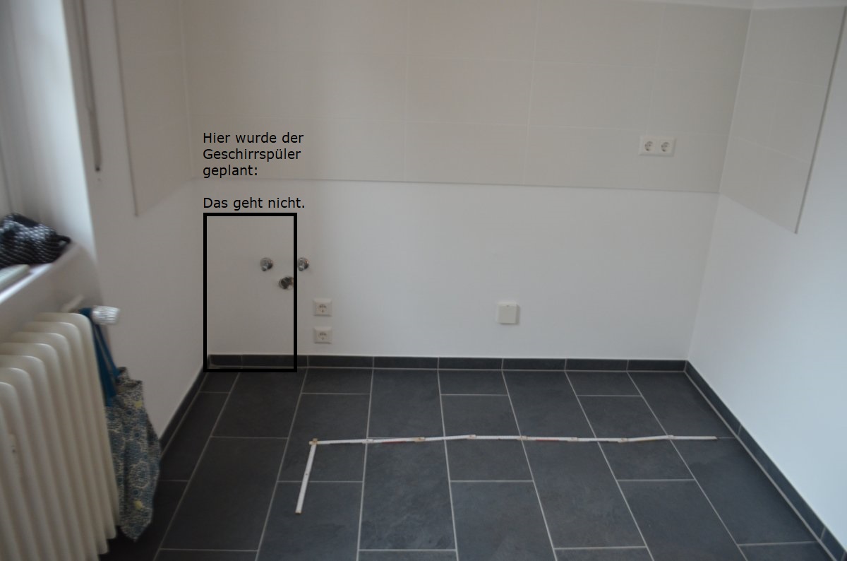

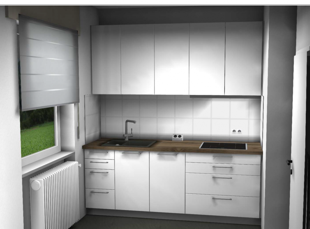

mir sind zwei Dinge aufgefallen.
erstens, ich finde es nicht gut, den Wasseranschluss zu verstellen. Deshalb ist die Spüle dort, wo auch der Wasseranschluss ist. Thema Spüle, ist mir als erstes die Elon in den Sinn gekommen.
zweitens, wenn die Küchenzeile 75cm tief wird, sollten auch die Auszüge mitwachsen.
In der Kürze der zeit habe ich nur die Unterschrankzeile skizziert. Stückliste neben Sockelblende und Arbeitsplatte : Wange, Spülenschrank, Geschirrspülerfront, MUPL Unterschrank , Kochstellenschrank, Blende.
Sockelhöhe 11cm, Korpus 78cm, Arbeitsplattenstärke 4cm = Arbeitshöhe 93cm
Grüße aus Wien
Rüdiger
