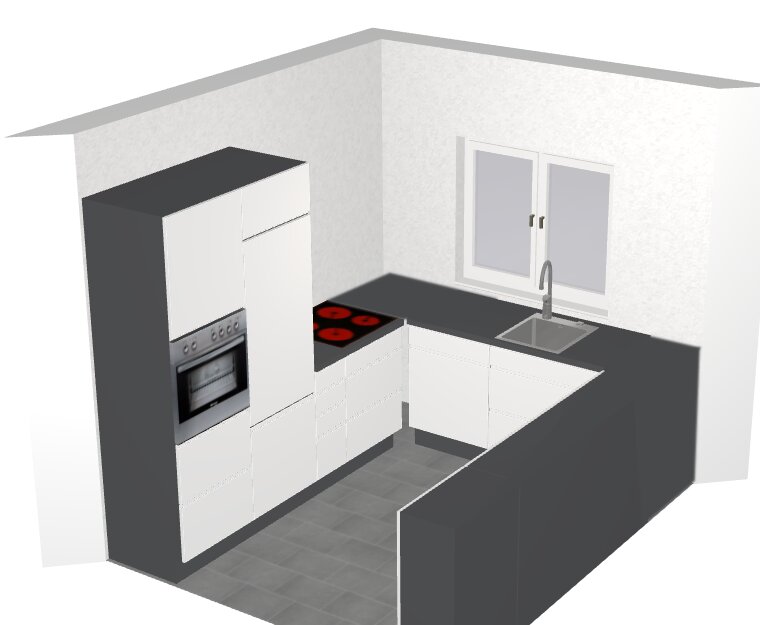

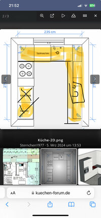

Hallo liebes Küchenforum,
ich kann gar keine großen Angaben machen wer die Küche wie nutzt, da es sich um eine Küche für noch unbekannte Mieter handelt. Es ist eine kleine DHH. Wasseranschluss ist unter der eingezeichneten Spüle. Das Haus ist bereits fertig. Wände etc also fix.
Hätte einfach mal gerne eure Meinung zu meiner Planung gehört. Die Idee der schmalen Zeile rechts (ca. 35 cm) ist, dass dann 140 cm statt schmale 115 cm in der Mitte zwischen den Zeilen Platz sind.
Habe morgen Vormittag schon einen Küchentermin bei Mömax. Vielleicht gibts ja ein paar Tipps von euch, was ich besser machen kann, würde mich SEHR freuen :-))

spontan würde ich planrechts den 35er Unterschrank zur Spüle hin weglassen, um dafür rechts neben der Spüle gut nutzbare Arbeitsfläche/ Abstellfläche zu bekommen.
Und ich würde überlegen die anderen 35er Schränke gegen normal tiefe US zu tauschen, ich finde 1,15 m im Durchgang nicht zu schmal.
Grüße
Unbedingt beide Seiten regulär tief, den Spülenschrank dann weniger breit oder einen 45er Geschirrspüler .
Kochfeld eventuell dann auf die gegenüber liegenden Seite mit ausreichend Arbeitsfläche zwischen diesem und der Spüle. So blockiert der Geschirrspüler nicht.
Für manche Personen kann der Ofen zu hoch eingebaut sein.
Ich plädiere auch für 2 normaltiefe Zeilen rechts und links.
Gerade überlege ich allerdings ob ein L mit 2 alleinstehenden HS (entweder KS und BO oder KS plus Vorrat falls ein Herdset verbaut werden soll) nicht auch praktisch wäre. Spontan hätte ich die HS dann planlinks hingestellt, dann sind sie etwas versteckt und die Küche wirkt auf den ersten Blick offener.
Oder statt des 45er Geschirrspülers beim U ein 50er Spülenschrank und ein 60er Geschirrspüler .
Das L von Smil mit den Hochschränken planlinks fände ich noch besser.
Auf jeden Fall zwei gleich tiefe Zeilen.

vielen Dank für eure Antworten! Ich lese ganz klar raus, das hier alle für 2 gleich tiefe Zeilen sind! Ich selbst habe in meiner Küche einen Abstand von 115 zwischen Insel und Hochschränken und ecke da jedesmal mit meinem Partner aneinander. Deswegen der Gedanke, dass das einfach zu eng wird. Bei einem L verliere ich halt sehr viel Stauraum... Spülmaschine könnte ja auch unter den Backofen , wenn die den Rest blockiert.
Aber ich nehme eure Anmerkungen morgen auf jeden Fall mit und höre was der Küchenplaner sagt. Wer noch Input hat, gerne her damit :-)
Tausend Dank für die schnelle Hilfe!!!
Ach ja, also die Hochschränke sind ja extra planlinks geplant, weil sie da so schön verschwinden. Verstehe ich jetzt auch nicht :think:
Ich finde nicht, dass man bei einem L plus HS viel Stauraum verliert. Du hättest planlinks vllt ein 80er Schrank und dafür gewinnst du in der planoberen linken Ecke wieder Stauraum und hast eine tote Ecke weniger, die ja auch kostet.
