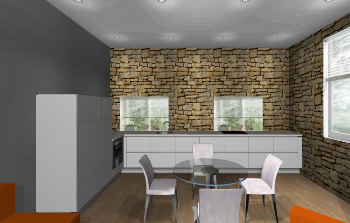

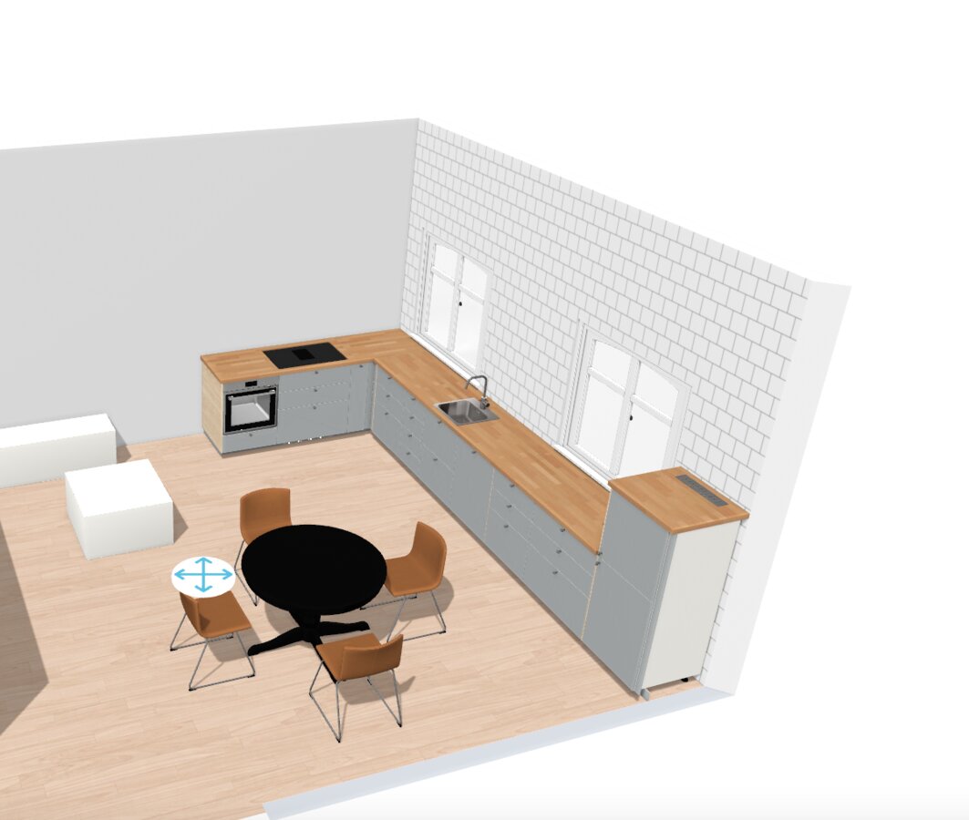

Guten Abend,
ich bastle weiter an der Aufteilung der Küche.
Kochfeld und BO in der Mitte sehen doch besser aus :-).
Da ich neben dem Tisch freie Fläche möchte, habe ich jetzt einen Versuch mit der Spüle um die Ecke ausprobiert. Der eine HS wird dafür etwas schmäler. Das Regal etwas länger.
Direkt an den HS wollte ich die Spüle nicht setzen, ist wahrscheinlich auch nicht so praktisch. Bild anbei.
Habt Ihr Erfahrungen mit einem 60 er MUPL ?
Was meint Ihr?
Danke und gute Nacht!
not good, wenn genau neben dem HS. Deine Spüma ist dann 2 Schränke weiter?
Du haust dir jedes Mal den Arm an, es gibt keine Abstellfläche links. Meiner Meinung ist jede Spülenlösung in einem Eck, auch wie bei deinem Plan davor nicht super ideal, zwei Personen können nicht gleichzeitig an die Spüle.
Frage, wieviel Zeit hast du eigentlich noch, um Möbel weiter hin und herzuschieben? Ich verstehe nicht, was dein Ziel ist. Deine Küche wird nicht unsichtbar sein, egal wie viel du schiebst.
@Evelin s #40 ist praktischer aufgeteilt und wenn man z.B. die Hochschränken mit einem zum Sofa offenen schmalen Regal an Stelle einer Wange enden lässt, ist dieKüche wohnlicher und auch ein wenig „versteckter“.
Einen Abtropfschrank über die Spüle würde den Chaos auf der Abtropfe elegant verschwinden lassen.
Ein 60er MUPL ist unpraktisch, weil offen im Weg.
Ich habe ein 30er MUPL und kann ihn während der Vorbereitung einen Spalt offen lassen, ohne, dass es stört.

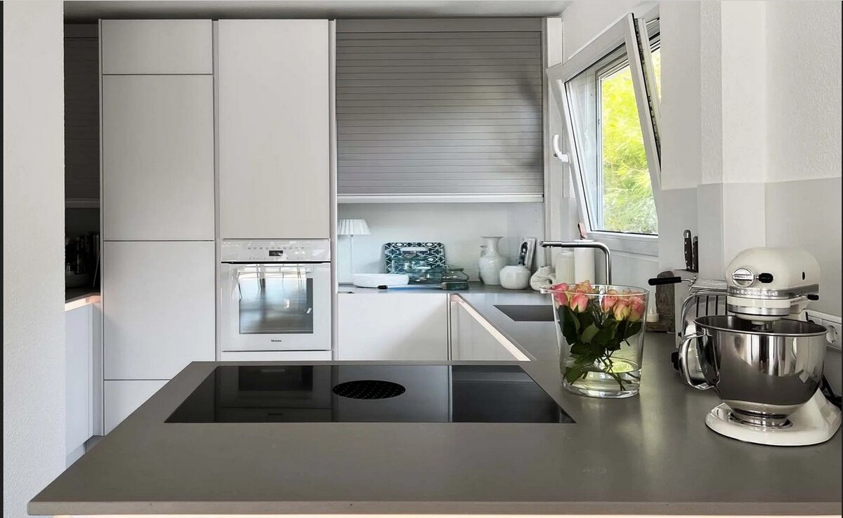

Ich würde das Spülbecken links nach der Ecke an die lange Wand machen und den Herd entsprechend weiter nach rechts. Wenn das Kochfeld teilweise oder ganz vor dem Fenster landen müsste, würde ich ein Kochenfeld mit Abzug nach unten wählen. Dann geht der Backofen aber nicht direkt darunter und müsste in einen anderen Unterschrank , was aber möglich ist. Man sähe den Ofen vom Sofa aus nicht, weil der Tisch ihn verdeckt. Ich finde die Dunstabzugshaube, wenn man vom Wohnraum so drauf guckt, nicht schön und vor einem Fenster geht sie eh nicht.
Claudia, da es offenbar nur um die Optik geht, warum stellst du dann nicht
7 x 60er US mit Muldenlüfter? Die Küche ist fast unsichtbar. Backöfen gibt es auch in weiß.
in der Backofentür wird sich das wiederspiegeln, was man durch das fenster gegenüber sieht. Ist bei mir so, man sieht Büsche, Bäume, Blätter im Backofen ...

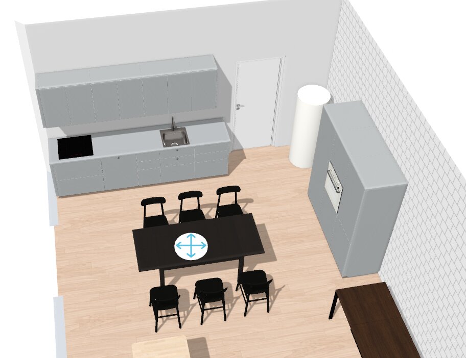

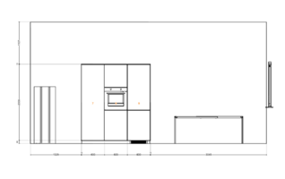

Gestern hatten wir noch einen anderen Ansatz:
@SuseK
Bin um die Ecke, allerdings mit KF und BO.
Neben den BO käme dann noch Deko etc. für den Übergang.
Den GS öffnen wir eigentlich nur kurzzeitig zum Füllen, er steht nicht länger offen.
Der Versuch ohne HS außer dem KS.
Stauraum habe ich noch im HWR .
Was meint Ihr?
Danke :-)

Ja, das könnte auch passen. Bei dieser Planung könntest du auch eine Dunstabzugshaube einplanen. Mit dem kleinen Kühlschrank kommst du aus? Hast du ein bestimmtes Modell im Auge oder einen Standkühlschrank? Und vermutlich hätte ich gerne etwas mehr Arbeitsfläche zwischen Kochfeld und Spüle. Also die Spüle mittig zwischen den beiden Fenstern.
@Melanie 75
Vielen Dank für die Rückmeldung.
Ich bin auch sehr froh über diese Lösung. Vielleicht ist sie ja sogar final :-)
Das Bora Pure 76 cm ist in der engeren Wahl, mittlerweile würde ich gerne auf die Haube verzichten. So ändern sich die Zeiten...
Unser Kühlschrank ist 122 cm hoch, passt also in diesen "kurzen" Schrank. Im HWR steht noch eine große Kühl-Gefrierkombi.
Mehr Arbeitsfläche zwischen Kochfeld und Spüle probiere ich aus, vielen Dank für den Hinweis.

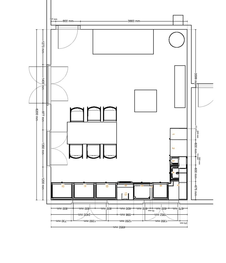

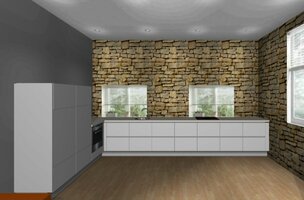

Guten Abend,
unsere Baustelle kommt voran und wir haben uns entschlossen, die Küche doch an die Innenwand zu legen. Die Tür zum Flur wurde auch verlegt und öffnet in den Flur.
Es wird eine 3 m breite Zeile in Übertiefe bzw. vorgezogener AP. Ca. 15 cm.
Ich würde mich freuen, wenn ich zu der Planung Input bekommen könnte. Macht die Aufteilung der Schränke Sinn?
Geplant ist planoben von links
80 US mit 60 KF ganz rechts und mittig (wegen DA) in der AP montiert
60 GSP
40 MUPL
60 US mit 40 er Spüle auch ganz rechts montiert
60 US
Geschlossene OS mit Lüfterbaustein / integrierte DA - hatte da einen Thread, dass dies so geht.
Planrechts 3 HS
Vorrat
Geschirr und hochgestellter BO
Kühlschrank
Wir sind uns bewußt, dass die Arbeitsplatte recht klein ist, jedoch gibt es die Möglichkeit, auf den Tisch auszuweichen.
Weiterer Stauraum befindet sich im HWR .
Vielen vielen Dank für Eure Geduld!
