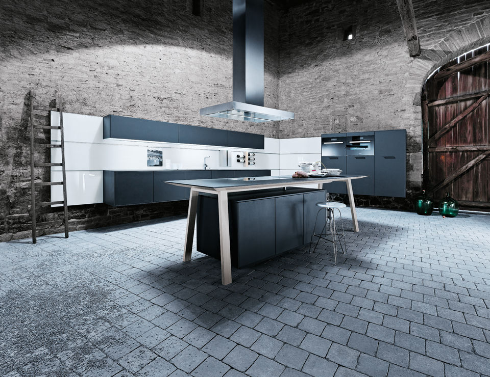

Jetzt habe ich gerade mal gegoogelt, weil ich das mit den Containern nicht verstanden habe ... Kücheninsel nx 500 von Schüller
Ui, das trifft leider gar nicht meinen Geschmack :kiss: und ich finde ja, dass diese Konstruktion sehr viel Unruhe ausstrahlt.
Der Tisch direkt daneben ... wie wird der denn aussehen? Und auf der anderen Seite steht gleich das Sofa ... ich glaube nicht, dass da dieselbe Wirkung entsteht.
Und dann ist bei euch der Raum ja auch nur 240 cm hoch.
... da käme natürlich Spülen/Arbeitsinsel nicht in Frage.
