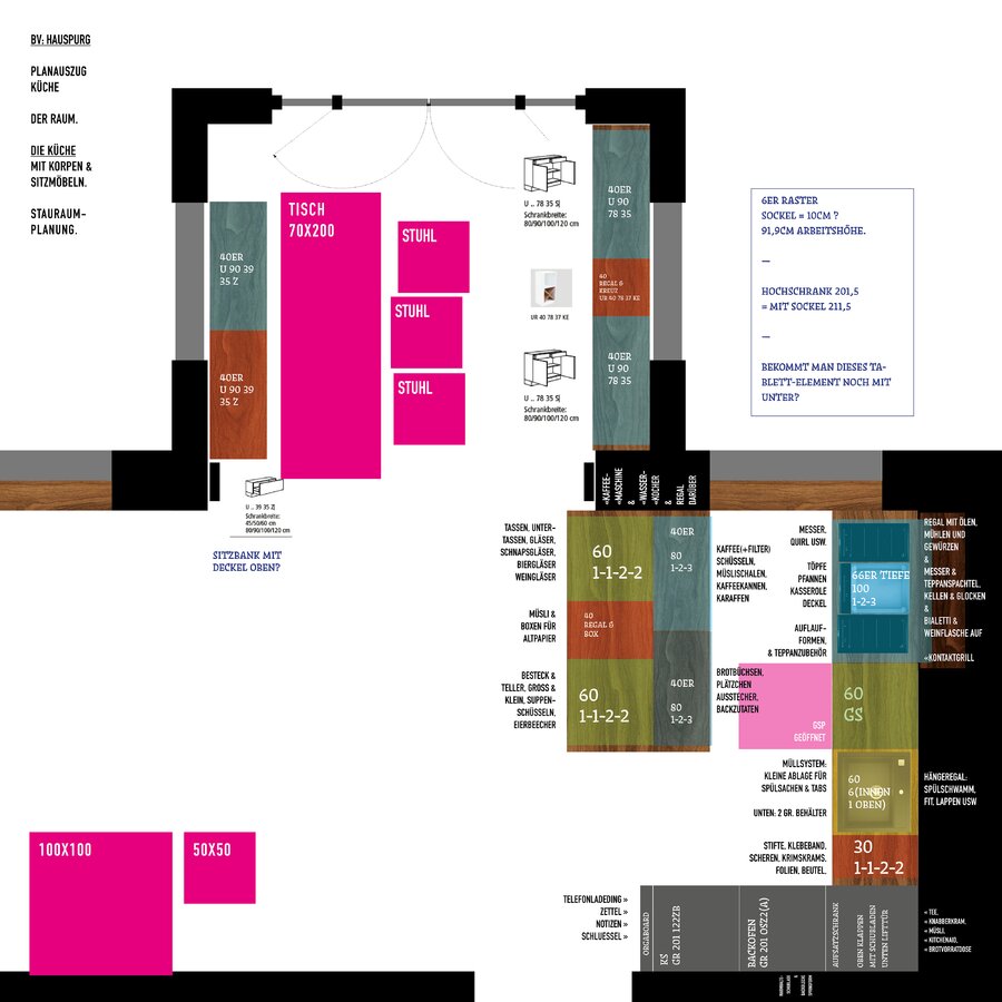

Wie ich bereits geschrieben habe-er passt nur planrechts. Planlinks ist ein Vorsprung in der Wand, er verkürzt die nutzbare Tiefe auf 25cm, deswegen macht ein 60 US für mich hier keinen Sinn- auch ein Regal oä ist nicht sinnvoll, da man mit 25cm Tiefe nur wenig anfangen kann. Man verliert also Stauraum und Fläche im Zweizeiler- natürlich sind die Kosten bei meiner Lösung um einiges höher, jedoch möglicherweise hier sogar mal sinnhaft.Aber wenn die toten Ecken wegfallen passen da zwei 60er hin. Auf jeder Seite einer. Also jeweils einer. Das war denke ich gemeint. In diesem Fall wirklich Geschmackssache ob zweizeiler oder u
