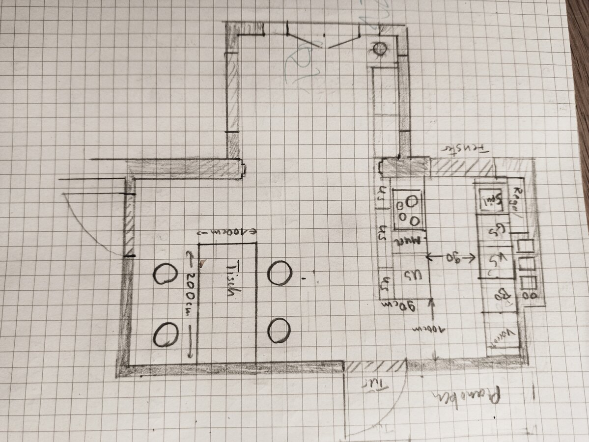

Schade, nach der Diskussion traue ich mich meinen Entwurf fast gar nicht mehr zeigen, da er auch nur auf Karopapier ist. Es wäre ein Zweizeiler mit einer 220cm Halbinsel für Kochfeld und Schnippelplatz, Spüle in der Nische.
Abstand zwischen den Zeilen ist 90cm- das habe ich in meiner hier geplanten Küche und das passt gut für uns.
Start immer planoben
Wand rechts;
Blende 10cm
US 60cm mit 50cm Spüle, rechts versetzt
US 60cm (Geschirrspüler )
HS 60cm (KS)
HS 60cm (BO/Mikrowelle )
HS 60cm (Vorrat)
Blende 10 cm
Halbinsel mit 90cm Tiefe (90cm Abstand zur Zeile)
US 100cm mit Kochfeld 70cm, versetzt eingesetzt (30cm Abstand zur Wand)
US 40cm mit MUPL
US 80cm mit Schüben
Rückseiteckseite Halbinsel (alles 30cm tief)
US 60cm Drehtür
US 100cm Drehtüren
US 60cm Drehtür
Anbei im Grundriss mit dem Tisch (100cmx200cm) - der Tisch müsste vielleicht kürzer sein, um nicht in die Tür zu ragen.

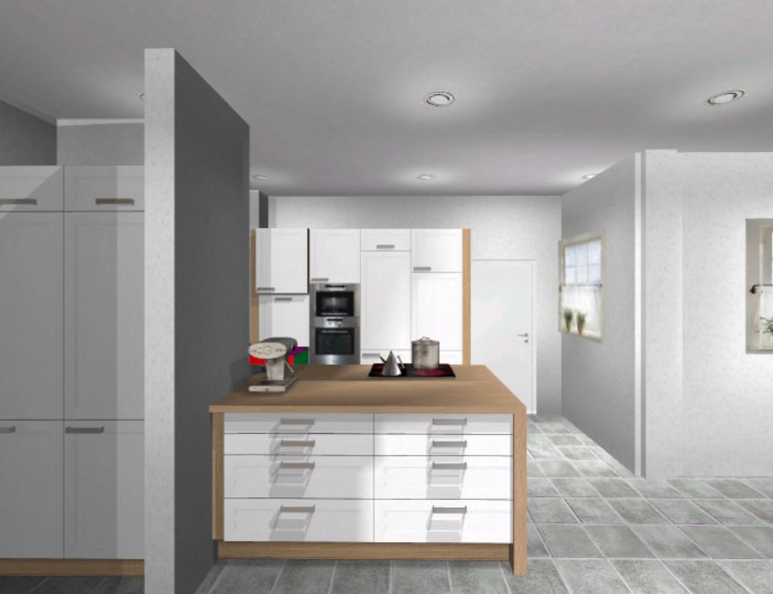

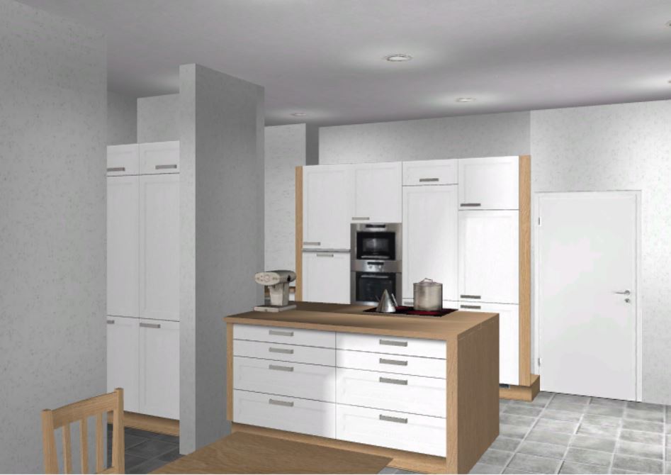

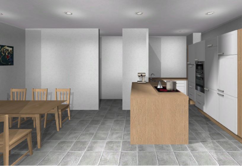

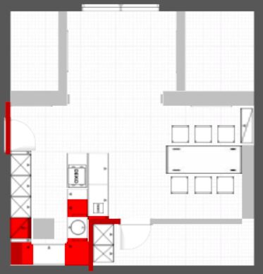

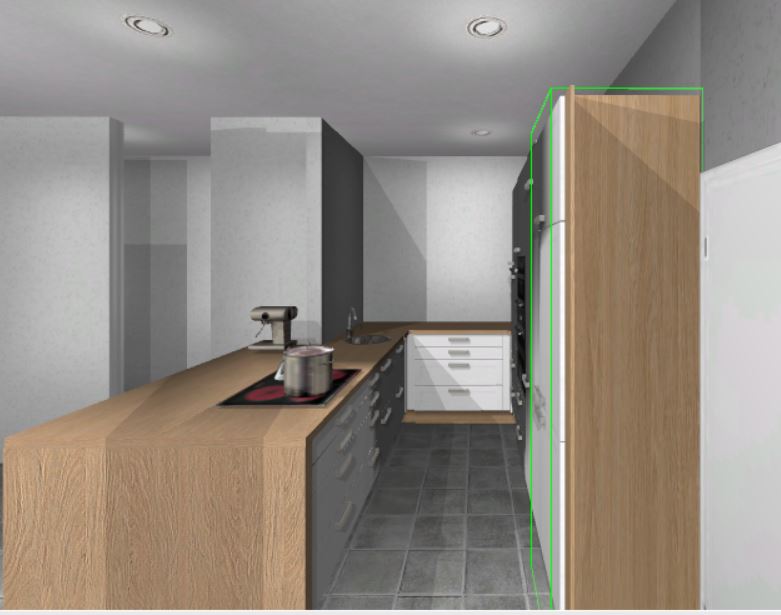

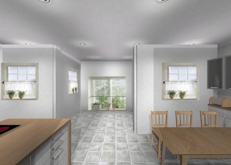

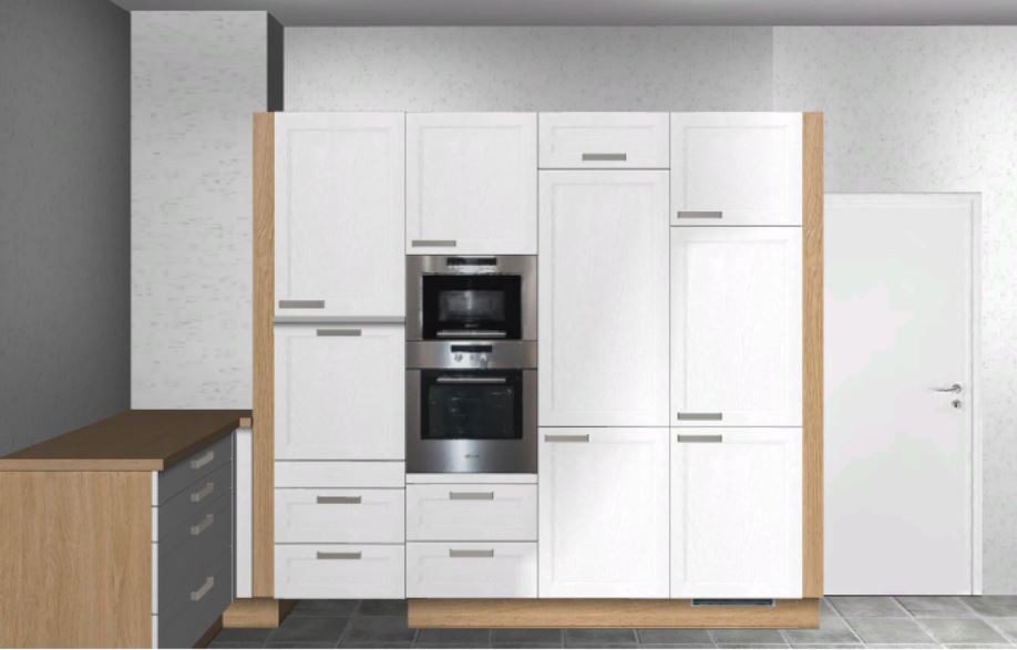

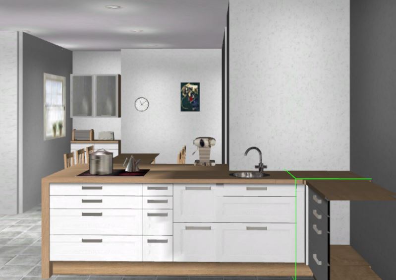

Ok, hier eine ganz andere Planung, die allerdings bauliche Veränderungen bei der Speisekammer mit sich bringt. Außerdem habe ich Dich beim Wort genommen @Jehans - die Anschlüsse müssten komplett verlegt werden.
Von der Raumaufteilung nutzt sie die gegebene Fläche , ohne alles voll zu stellen. In der Küche sind alle Geräte zugänglich, auch die Spülmaschine kann bedient werden (Öffnung durch die graue Fläche in der Aufsicht simuliert). In der Küchenzeile ist ein großer Vorratsschrank, ein weiterer könnte in der entstandenen Nische im Gang untergebracht werden (siehe Bild mit Bick zur Gangtür). Das kann natürlich auch ein anderer Schrank sein, muss nicht zur Küche gehören.
Beginn planoben linke Wand
Hochschrankzeile
Wange 10cm
Hochschrank mit KS 60cm
Hochschrank für Vorräte 60cm
Hochschrank für Dampfbackofen 60cm
Hochgebauter GS 60cm
Blende 10cm
Planunten
Blende 5cm
US 90cm
Blende 5 cm
Halbinsel planrechts (Kochzeile), planoben beginnend
Wange 5cm
US 100cm (mit 70er Ceranfeld versetzt eingebaut, 30 cm Abstand zum Rand)
US 30cm (mit Auszügen für Öl oä)
US 40cm MUPL
US für Spüle 80cm (Spüle mittig)
Blende 5cm
Rückseite Halbinsel
Wange 5cm
US 90cm
US 90cm
Blende 5cm
Mit Sicherheit kann man den ein oder anderen Schrank austauschen, zB kann die Spüle vielleicht auch in einen 60er (da rechts Armfreiheit in der Nische), dann könnte man den 30er US in einen 50er US tauschen.
Außerdem habe ich in der Nische neben dem Tisch noch eine Art "Buffet" geplant-für das gute Geschirr oä. Hier kann auch der Toaster stehen. Für die Kaffeemaschine wäre auf der Insel ein Platz, der nahe zur Spüle ist, gleichzeitig schnell vom Tisch erreichbar ist. Für andere Geräte könnte man zB die Nische innerhalb der Kochzeile verwenden.

und wenn man Plan unten dern Unterschrank mit den Schubladen streicht, entfallen die toten Ecken und man 2 Schränke dort
Mist, ich wusste ich habe irgendwas übersehen-das war es! :think::rofl::rose:
Das einzige was mein Vorschlag auf dem US hätte, wäre mehr zusammenhängende Abstellfläche für Geräte- da muss @Jehans wissen, was eher benötigt wird.
Edit: jetzt weiß ich wieder, wieso ich den Schrank bevorzugt habe-planunten links ist ein Wandvorsprung, den habe ich so quasi "überbrückt-an dieser Stelle wären es nur 25 cm Tiefe, das reicht nicht für einen US, dh man hätte hier Stauraum und Abstellfläche verloren
ok wieviel ist das 80 cm Fläche, dann lieber 2 richtige Unterschränke statt einem
Ach wo. Mach dir keinen kopp. Sone Idee muss ja reifen. Auf jeden Fall isses ne völlig neue, spannende Sache, die man mal weiter verfolgen sollte.
Wo siehst Du das Potential für zwei weitere Unterschränke (es sind übrigens 110 cm Fläche mehr: 180cm vs 75 cm)? Die Nische lässt nur einen weiteren 60er US zu (für einen 80er reicht es nicht, man müsste die Insel um ca 10 cm verlängern, dann ragt sie in die Kinderzimmertür)-auf der anderen Seite reicht die Tiefe nicht für einen US, da dort ein Wandvorsprung ist. Summa summarum verliert man also Stauraum (denn momentan stehen dort 90cm US). Man kann tote Ecken immer weglassen, daran besteht kein Zweifel-ob man in jedem Fall dadurch gewinnt muss schon von Fall zu Fall überlegt werden. Diskussionen sind natürlich immer willkommen-aber es wäre schon auch gut, wenn dann der Grundrissplan dabei berücksichtigt wird.
Aber wenn die toten Ecken wegfallen passen da zwei 60er hin. Auf jeder Seite einer. Also jeweils einer. Das war denke ich gemeint. In diesem Fall wirklich Geschmackssache ob zweizeiler oder u
