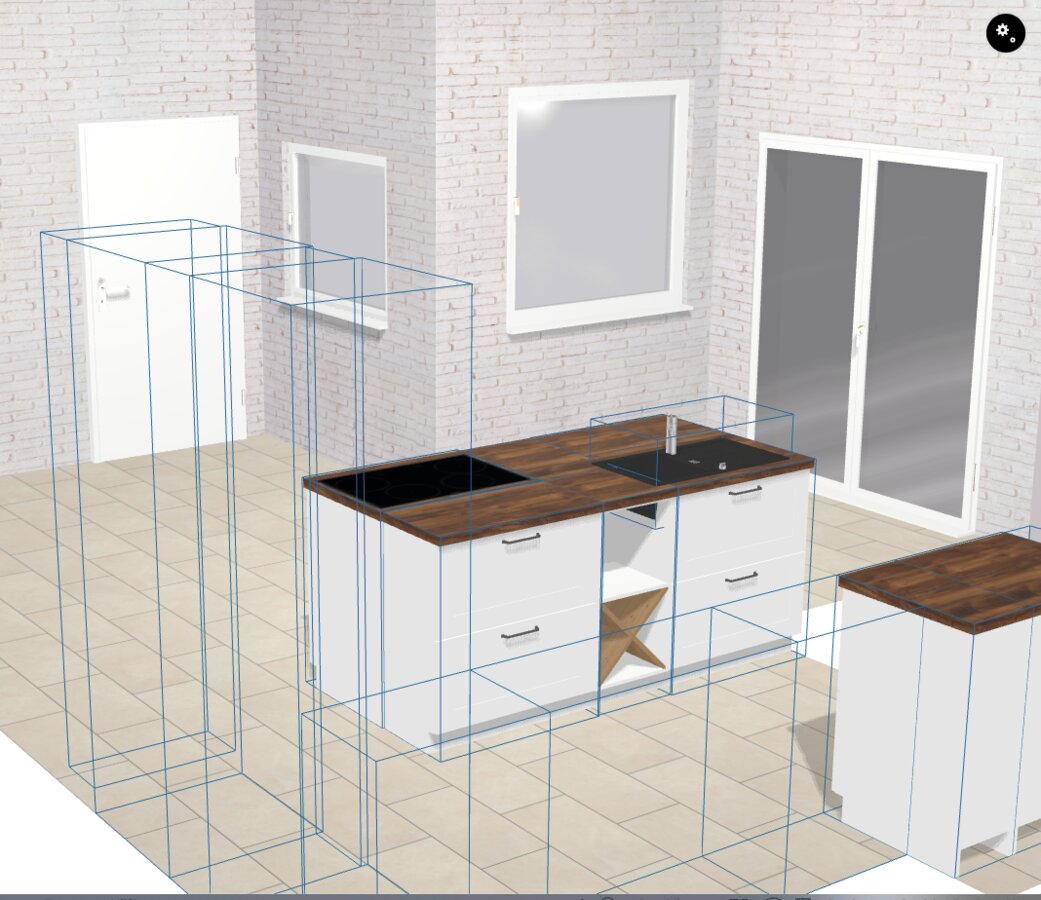

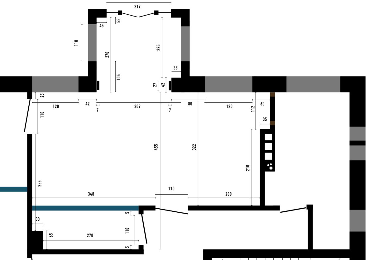

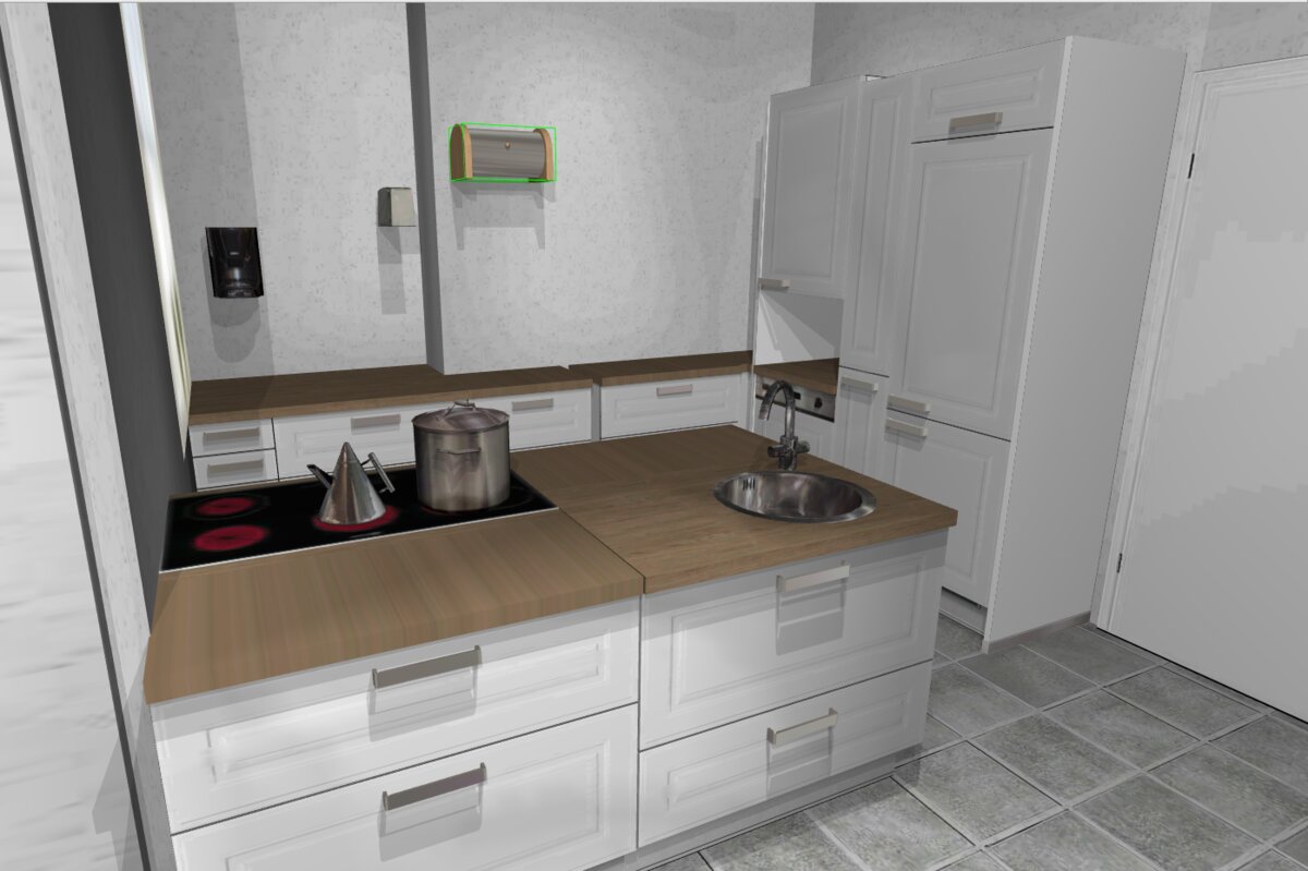

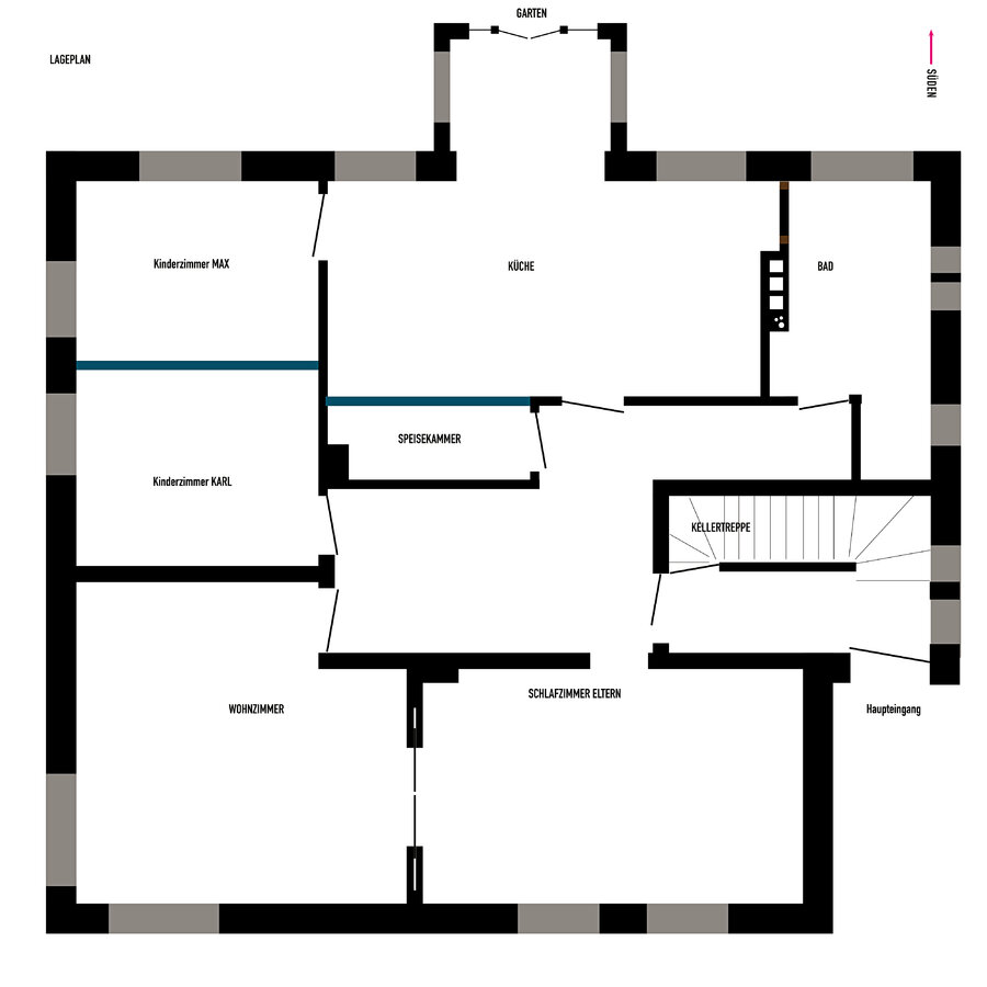

Hier kurz und knapp die Eckdaten:
» Wohnung ist Baujahr 1927 — aktuell entkernt
» Beigefügt ist der aktuelle Planungsstand » SCHÜLLER -Küchenplaner (Alno ≠ MAC)
» Die Küche wird frühstens August 2021eingebaut

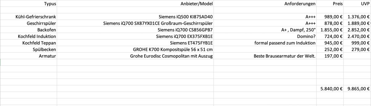

» Als Kochfeld-Vorgabe hätte ich gerne ein Teppan-Feld und ein Induktionsfeld (gerne auch zwei als Domino), einen großen Geschirrspüler, Dampbackofen und einen großen Kühlschrank, sowie ein ausreichend großes Spülbecken (optimal aus Keramik).
» Manko unseres Grundrisses: ist das Unterbringen von Hochschränken mit GS, Backofen und KS
» Manko aktueller Entwurf: die Durchgangsbreite von knapp 60cm zwischen Hochschrank und der "Zunge".
Über Alternativen und einen Erfahrenen Blick wären wir sehr dankbar! Gerne auch ein realistischer Preischeck in der Mittelklasse.
Dankeschön und viele Grüße aus dem weißen Weimar
Victoria und Jens
Anbei:
» 01. Grundriss von 1927*
» 02. Grundrissplan mit Umgestaltung Küche
» 03. Aktueller Entwurf mit dem wir relativ zufrieden sind
» 04. Planungs-PDF vom Schüller-Konfigurator
» 05. Technik-Wunschliste
» 06. Weiter Entwürfe Indesign
» 07. Raumansichten Fotos (Handy)

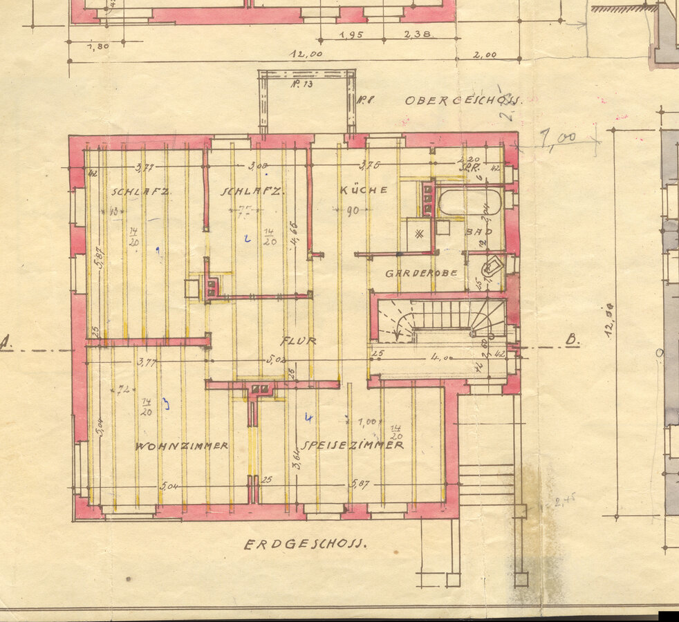

*PS: Noch eine kurzen Erklärung zum Plan von 1927:
» Das Schlafzimmer und die Küche wurden zu einem großen Raum zusammen gefügt. Ein Teil des Schlafzimmers wird zur Speisekammer abgegrenzt (die originale Tür des Schlafzimmers genutzt).
» Das Bad wurde irgendwann schon einmal mit der kleinen Kammer zusammen gelegt, so dass der Zugang"oben-rechts" in der Küche schon zugemauert ist
» Das Schlafzimmer hatte nie einen Zugang zum äußeren linken Schlafzimmer wie eingezeichnet. Wir haben eine Tür in der linken Küchenwand eingebaut, da hier zwei getrennte Kinderzimmer entstehen.

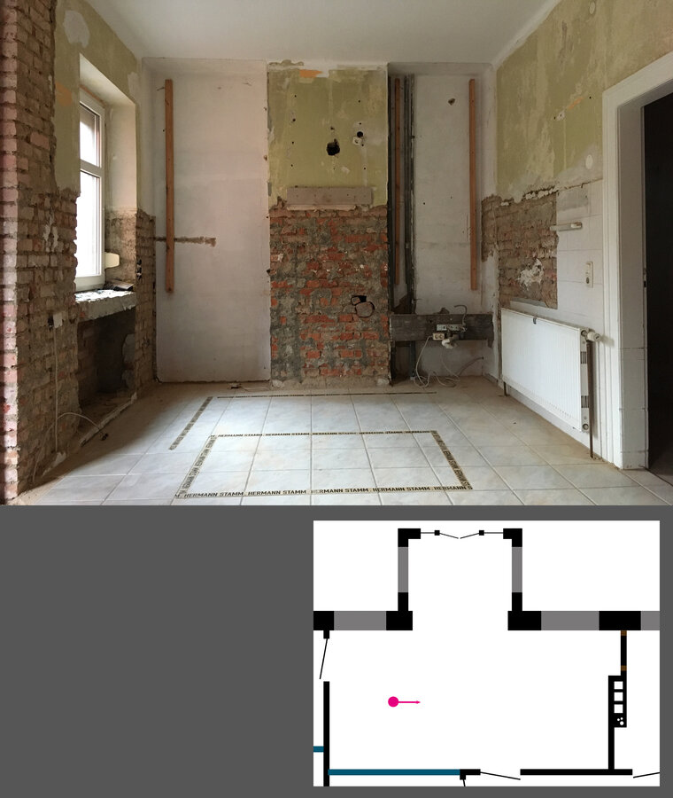

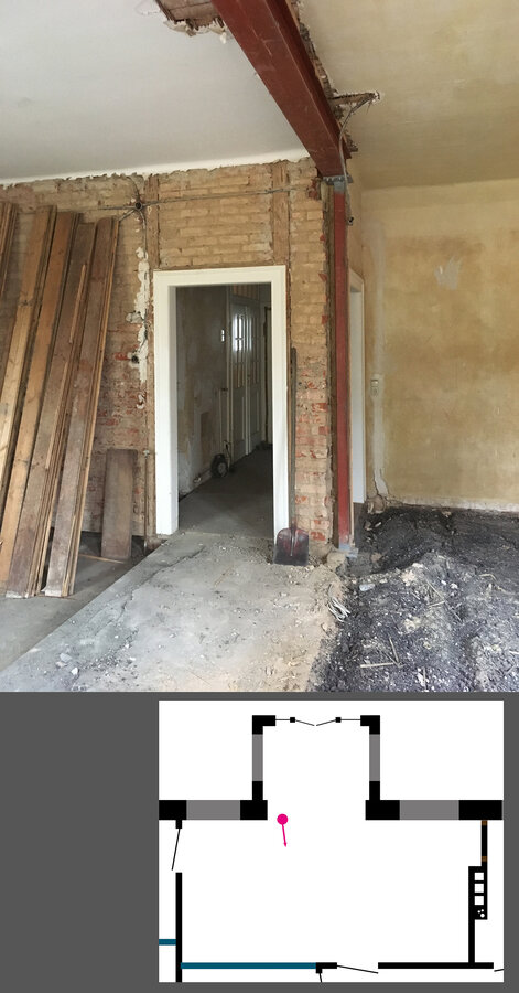

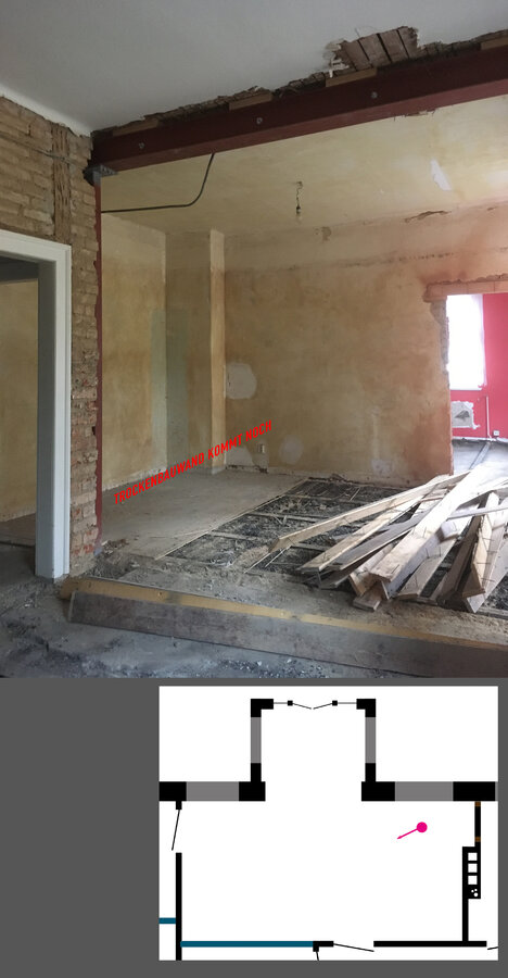

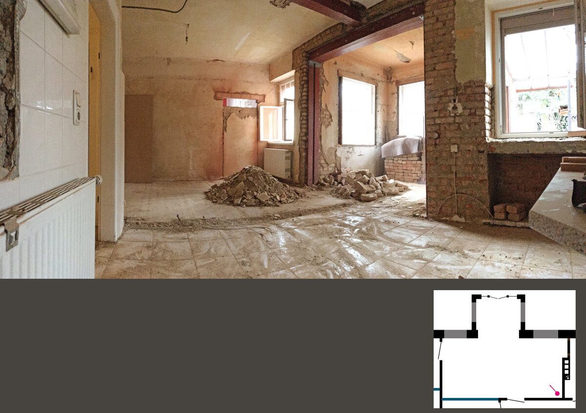

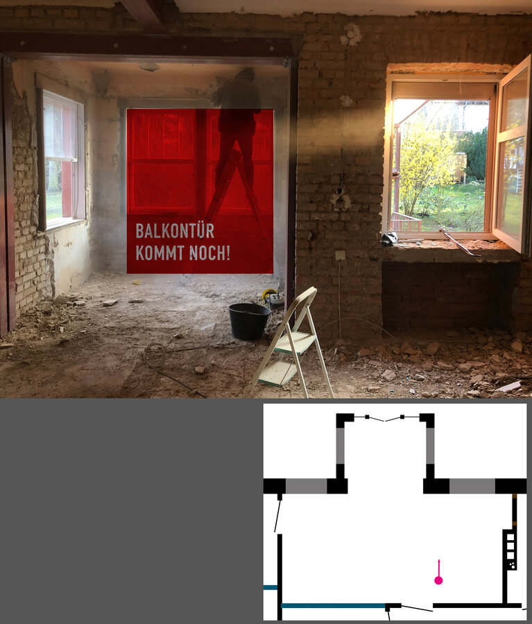

Die Raumansichten hat es leider nicht mitgenommen.
07_Raumansichten_Handy_1.jpg07_Raumansichten_Handy_2.jpg07_Raumansichten_Handy_3.jpg07_Raumansichten_Handy_4.jpg07_Raumansichten_Handy_5.jpg

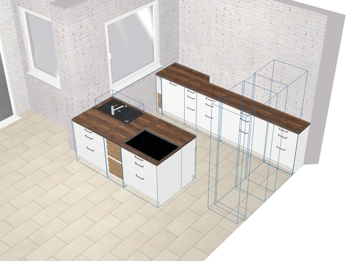

Schönes Projekt und gut, dass Ihr nich den Weg hierher gefunden habt! Ihr habt viel Zeit in die Planung investiert: Könnt Ihr die Kraft aufbringen, das Ergebnis in Frage zu stellen?
Körpergrößen aller Hauptbenutzer in cm (wegen Arbeitshöhe ): 187 und 179
Welche Arbeitshöhe ist angedacht (in cm)?: Korpushöhe 78 cm
Ist es Euch bewußt, dass es auch höhere Korpusgrößen gibt? Seid Ihr an Schüller gebunden? Ihr habt hier nämlich nicht die angepeilte Arbeitshöhe genannt, solltet Euch bei Euren Körpergrößen unbedingt intensiv damit befassen, eventuell geht noch was (mit Sicherheit). Faustregeln:
  • Höhe Beckenknochen messen
Ausführlicher in Optimale Arbeitshöhen beschrieben. *
Holt den Alnoplaner (am besten Version 15b hier aus dem Downloadbereich) und möbliert den Raum inkl. Tisch in genannter Größe und Stühle davor (nicht drunter) - dann sieht man schnell was geht und was nicht.
Mir ist es nicht klar, was in dem Erker passieren soll, bei der aktuellen Küchenplanung .
Die Halbinsel ist zu klein für all das, was Ihr drauf packen wollt.
Das Kochfeld so am Inselrand im Eingangsbereich der Küche ist verdammt gefährlich. Ein Pfannenstiel, das etwas ungünstig über den Rand ausragt, ein Kind rennt unachtsam, oder man selbst blubt mit einem Ärmel hängen und schon hat man die Katastrophe.
Meine klare Empfehlung ist das Kochfeld an einer Wand zu planen. Das mag nicht gastrosexuell sein, dafür aber sind die Luftströmungsverhältnisse für die DAH günstiger und auf der Insel ist Platz zum Schnippeln, Parieren, Hacken, Kneten, Ausrollen, Torten Verziehten, Klönen, Basteln, Aperitiv genießen, was man halt so macht in einer Küche die meiste Zeit.
Teppan-Yaki: Klingt auch gaanz sexy - genauer betrachtet handelt es sich um eine fest eingebaute schnöde Pfanne. Kauf lieber ein großer Induktionskochfeld und gute Pfannen und genieß die Vielfalt der Möglichkeiten. Range cooker ist toll, bis man den putzen muss. Oder Du packst ihn jedesmal in Alufolie wie in der Gastronomie üblich. Nicht sehr praktikabel im Alltag und auch nicht sehr umweltfreundlich.

Hallo Isabella,
ich habe den Eröffnungsbeitrag gerade etwas eingekürzt und ent-emotionalisiert. Ich habe bei anderen heraus gelesen, das zuviel Geschnörkel nur ablenkt. Ich hoffe dies war okay.
Arbeitshöhe ist völlig zu tief geplant, da sollten wir höher ansetzen und auf das Maximum
der Fensterunterkante gehen. In diesem Schüller -Planer gab es allerdings nicht alle Schränke im höheren Format, deshalb ist es in dieser Höhe angelegt.
Ich bemühe mich den Alno -Planer zum Laufen zu bekommen, ich muss erst einen Windows-PC auftreiben.
Im Erker passiert nicht viel. Das ist der Durchgang zum Garten. Hier soll ein schmaler (70cm breiter) langer Tisch stehen und gegessen werden. Alternativ kann dieser auch "links-unten" vor der langen Fläche stehen.
Die Halbinsel ist mein Sorgenkind. Sie war schonmal weg, ist nun wieder da, aber gefühlt viel zu klein. Den Sicherheitsaspekt habe ich auch vor Augen. Und mit dem Teppan triffst Du einen weiteren wunden Punkt. Ich habe mich in dieses Kochen verliebt, kann aber jedes Argument nachvollziehen.

Die geplante Küche geht gar nicht, sorry. Willst du beim Kochen immer um die Insel rumtanzen. Und das bei einem 60cm Durchgang? Da blockiert ihr euch doch dauernd gegenseitig und wie Isabelle schon schrieb, bleibt schnell jemand am Topfgriff hängen.
Kannst du mal einen aktuellen Grundriss (Skizze reicht) der ganzen Etage anhängen? Sich die Infos aus Text und Bild zusammenzusuchen ist mühsam.
Hallo Mewtu,
hast Du die PDF mit den Entwürfen engschaut? Ich habe es nochmal als JPG dabei. Die blauen Wände werden Trockenbauwände. Die in der Küche ist aber verhandelbar.
Die Alno -Planung kommt nachher. Habe einen Windows-Rechner gefunden.
Danke und Grüße
Jens

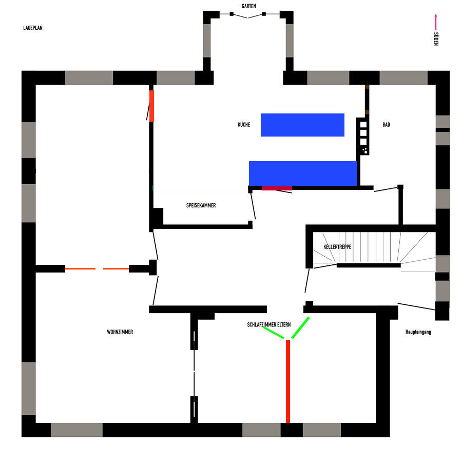

Mewtu
1.666
Frankfurt
PDFs sind immer unpraktisch auf dem Handy, das hatte ich nicht gesehen. Danke fürs Bild! Jetzt wird es für mich klarer. Kinderzimmereingang von der Küche aus, kann das nicht zu laut/störend fürs Kind werden?
Jehans
48
Weimar
Danke für die schnelle Antwort. Ja, dass mit dem Kinderzimmer ist so eine suboptimale Lösung. Mal abgesehen, dass der Durchbruch jetzt schon drin ist, finden wir keine andere Lösung ein Zimmer sinnvoll abzuteilen. Aktuell schlafen die noch auf 8qm mit voller Dachschräge.
Deswegen ist unser Plan auch, die Küche auf der rechten Seite unter zu bringen.
Liebe Grüße
Jens

gpapo8b
111
Liebe Grüße
Jens

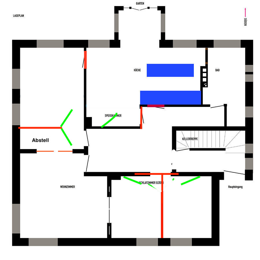

Hmm, und die Kinderzimmer müssen planlinks sein? Warum nicht die Kinderzimmer als Elternschlafzimmer und das Schlafzimmer in zwei Kinderzimmer teilen. Wenn man sich dnn noch überlegt, ob es unbedingt eine Speisekammer sein muss oder ob es auch ohne geht, könnte man einen riesigen Gemeinschaftsraum mit Küche schaffen. Dann die Küche nicht einfach rechts in die Ecke quetschen sondern einer schönen Insel. (siehe Bild).
Man könnte auch die Küche mit Insel an der planlinken Wand aufbauen und den anderen Eingang benutzen.
Hallo gpapo8b,
das ist ein interessanter Ansatz. Den Blick in den Garten stelle ich mir phänomenal vor.
Die Kinderzimmer lassen sich nur planlinks sauber teilen, ansonsten kommt es zu dieser komischen Türlösung. Das möchten wir umgehen. Was aktuell sehr schön ist, dass nach Wiener Blick-Art der Garten schon beim Eintreten durch die Wohnungseingangstür zu sehen ist, also das Licht aus Süden bis in den Flur kommt.
Die zwei Riegel finde ich spitze, man müsste nun nur überlegen, wie man nicht so Zickzack in die Küche kommt. Danke für den Ansatz!
PS: Eine Abstellkammer wäre ein Traum!

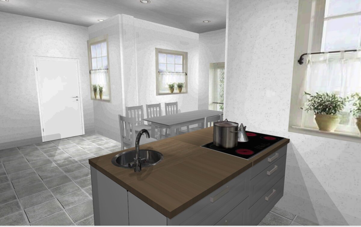

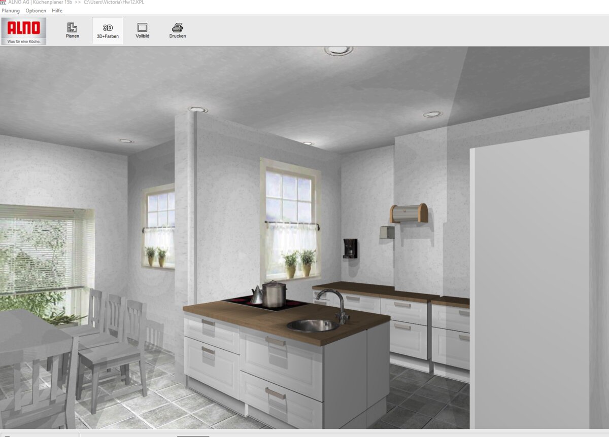

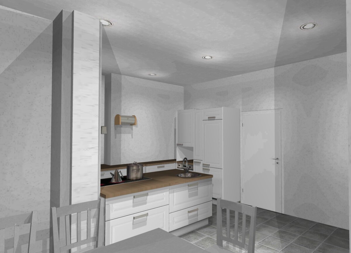

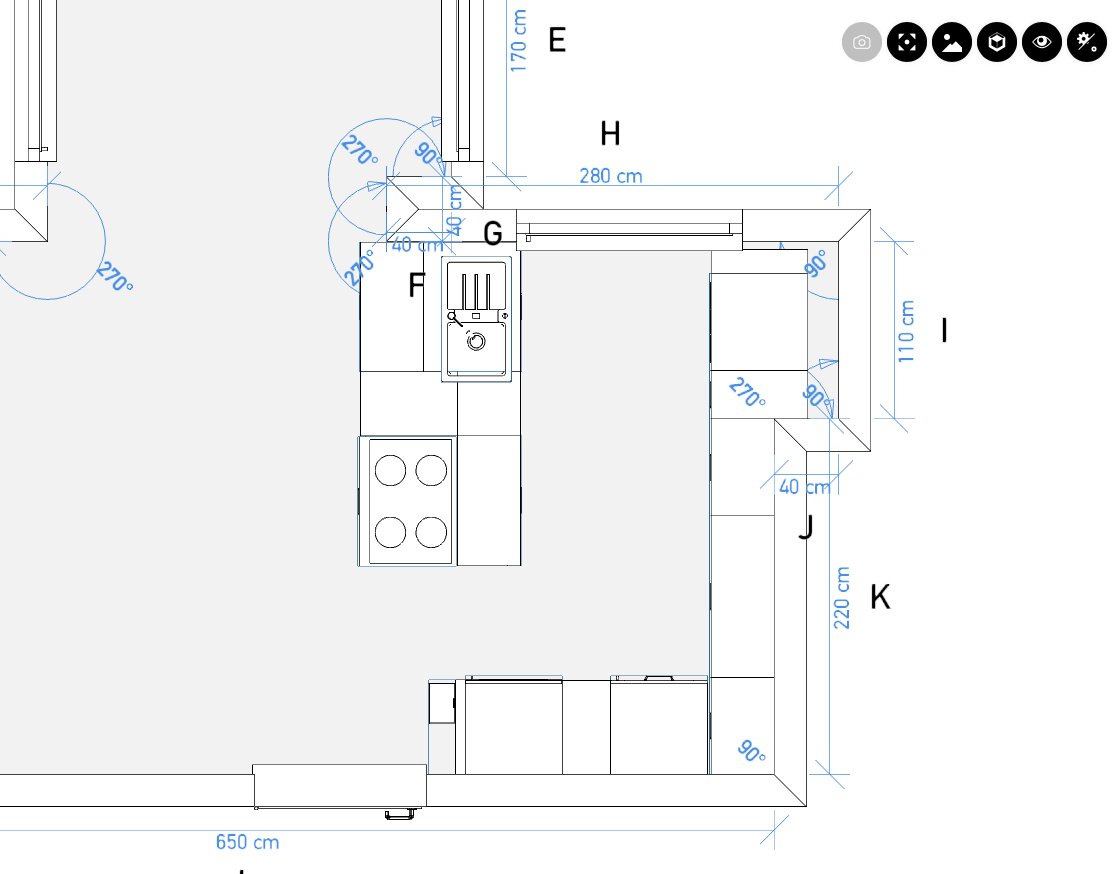

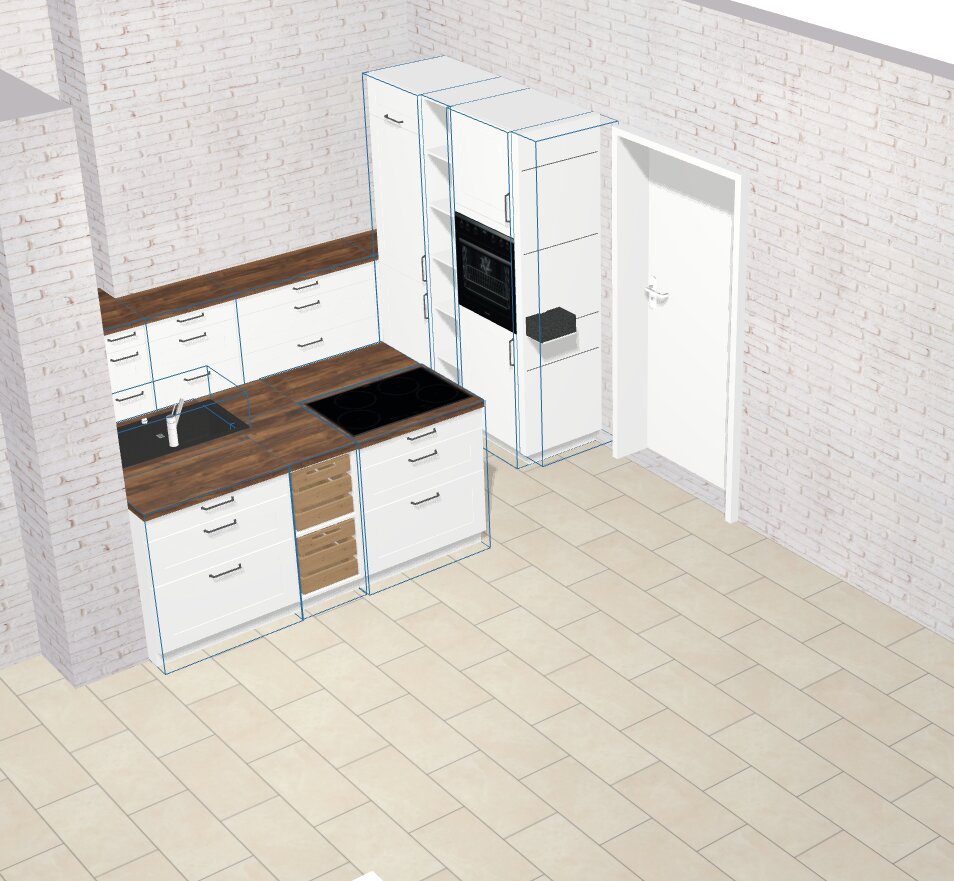

Ich habe mal etwas dilettiert. Baut man denn die kurzen Schränke um, indem man die Tiefe einfach auf 40cm setzt?
Die Teppan+Induktion + Waschbecken wären natürlich schön ausgerichtet zum Rand.
Von der Ergonomie ist es morgens natürlich schwieriger KAFFEEMASCHINE > WASSERHAHN > ZURÜCK...
Schreckliche Windowsgrüße ;-)

isabella
14.128
Du bist aber ganz schön weitergekommen, mit dem Alno, Kompliment! Jetzt nur noch einen Screenshot der 2d-Planungsansich posten, damit man auch die Planung versteht ;-)
Tiefenreduzierte US gibt es im Planer so, Du brauchst nicht triksen.
Phlox
289
Ich würde die Insel so nicht planen. Die ist nicht ergonomisch. Wenn du Kochwasser abgießen willst, musst du einmal um die Insel. Ebenso vom Schnibbeln in den Kochtopf. Einmal um die Insel. Das fände ich auf Dauer extrem nervig.
Land_Frau
44
Ich finde die Grundrissänderungen von @gpapo8b sinnvoll.
Keine Ahnung, wie alt deine Knirpse jetzt sind. Nach meiner Erfahrung geht es so ab 10/11 los, dass Eltern einfach peinlich werden, zumindest wenn Freunde dabei sind. Irgendwann wollen die nicht durch die Küche, wenn dort die Eltern sitzen.
Ich hab mal in dem Grundriss rumgemalt, keine Ahnung ob das so statisch möglich ist. Für deine Kids wird langfristig angenehmer so.
Wenn das mit den Türen bei den Kinderzimmern so nicht klappt, dann würde ich die Lösung mit den schrägen Türen bevorzugen. Einfach, weil die Kinder schneller älter werden als man denken kann. ;-)

Ich bin mir nicht sicher, ob ein Esstisch in den Erker passt. Vor allem, wenn da noch Ausgang zum Garten ist, wird das dann nicht zu eng?
Jehans
48
Weimar
Hallo Ihr Beiden! Danke für Eure Gedanken.
Mit den Kindernzimmern wird es schwierig. Außerhalb der Wohnungseingangstür ist das Treppenhaus zu weiteren Etagen (Büros, etc.) — ich glaube das vergaß ich zu erwähnen. Eine Tür zum Kinderzimmer fällt somit leider ins Wasser.
Das mit dem Schamgefühl wird sicherlich genau so eintreten. Zudem wir sehr viel Zeit mit Freunden in der Küche bzw. dem Garten verbringen.
Den Tisch werde ich selbst bauen, er wird maximal 80cm (oder sogar nur 65) breit — dafür sehr lang. Im Sommer wird er die meiste Zeit etwas zur Seite geschoben, da wir schön im Garten sitzen können. Zudem da der Gedanke war, den Tisch auch planlinks-unten in den Entwurf schieben zu können. Nur um eine Alternative zu haben.
Ach herrje. Ich sage ja, seit 4 Monaten drehe ich mich im Kreis und mache mein Umfeld verrückt!
Ihr wollt nich alle mal nach Weimar kommen und vor Ort brainstormen? Ich setz auch Kaffee oder Bier auf.
