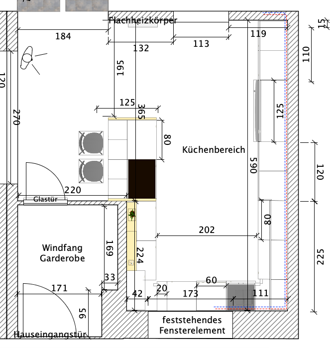

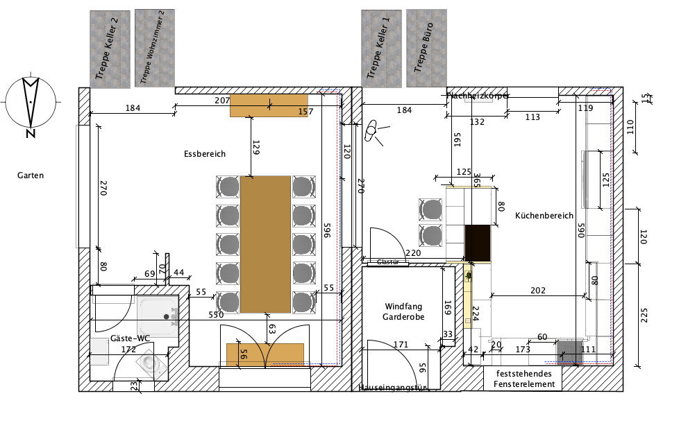

Wir haben das Glück einen tollen großen Raum für unsere neue Küche zu besitzen, mit ca. 27 qm, ohne das dort ein Esstisch untergebracht werden muss. Dieser muss aber auch irgendwie ansprechend gefüllt werden mit dem Ziel viel Stauraum zu schaffen.
Bei zwei KFB waren wir schon und die Aufteilung ist relativ ähnlich, viele Hochschränke, halbe Insel, U-Form. Ich würde gern eure Meinung dazu hören. Denke gerade die Ecken könnten noch optimiert werden.
Welcher Hersteller ist bei der ganzen Geschichte am Ende raus kommt ist nicht so wichtig. Bei der Anzahl der Schränke und unseres Budgets ca. 17.000 EUR ohne Geräte wird das wohl bei Nobilia (oder vergleichbares) enden.

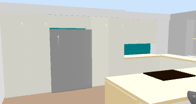

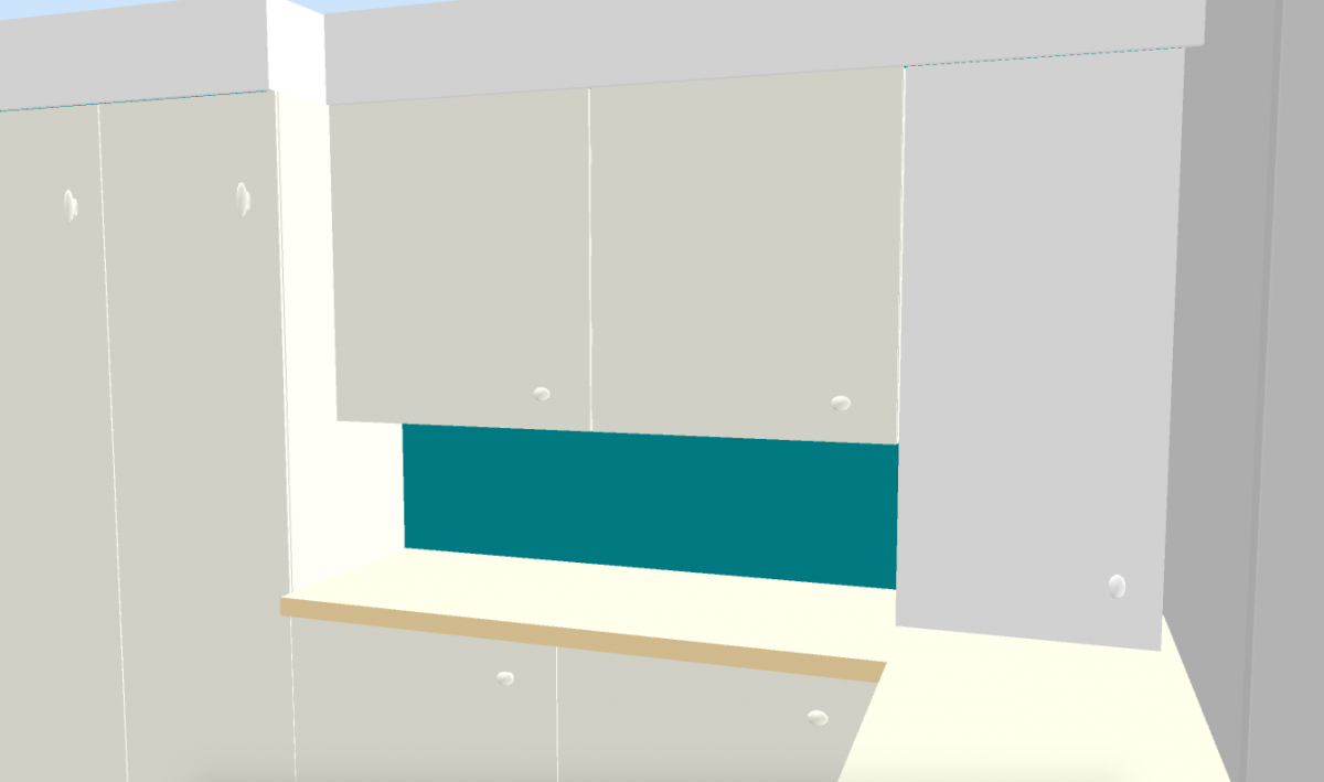

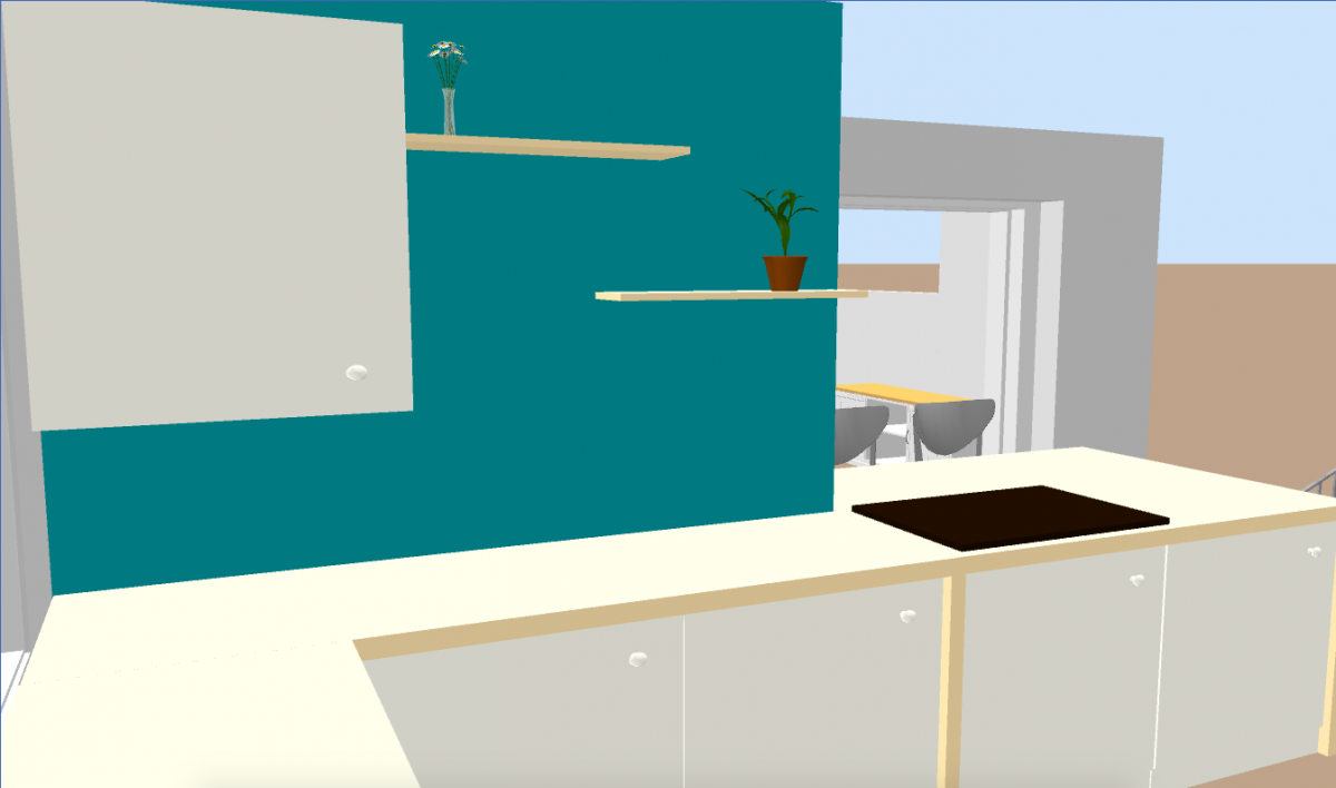

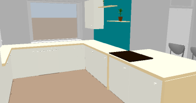

Mit Alno konnte ich leider nicht planen (benutze keinen PC), habe das ganze mit SweetHome3D versucht zu gestalten. Die Farben sind allerdings nicht gut getroffen, aktuell schwebt mit Magnolie vor. Und die Schrank-Typen konnte ich nicht wie gewünscht anpassen: Hochschränke sollen mit 2 Türen sein (im Normalfall mit Auszügen und oben 1-2 Böden), einer mit Backofen und evt. auch Mikrowelle, sonst in separaten Hochschrank . Die Unterschränke sollen 2-3 Auszüge haben, der Aufsatzschrank in der rechten Ecke ist ein Jalousie-Schrank (zum Verstecken von Wasserkocher, Kaffeemaschine, etc - evt. könnte auch links noch einer hinkommen, statt dem Hängeschrank) und die Hänge-/ Wandschänke sollen eine Lifttür/-klappe bekommen. Und das ganze mit Griffleisten (Griffmulden zerkratzen gefühlt stark und richtige Griffe stehen optisch im Weg, daher der Kompromiss mit der Griffleiste).
Zur Ausstattung: es soll ein 121 cm breiter SideBySide Kühlschrank integriert werden, dazu ein hoher Backofen und eine Stand-Mikrowelle im Schrank. Dazu ein breites Einzel-Spülbecken, ein vollintegrierter Geschirrspüler und ein Muldenlüfter -Kochfeld in der Insel. An der Insel sollen auch 2 Frühstücks-Plätze untergebracht werden.

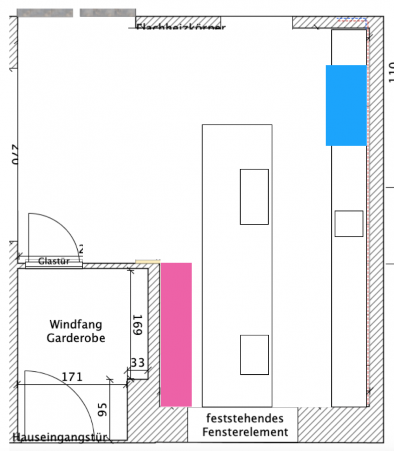

Hier mal ein Grobentwurf, wie ich mir das Layout vorstellen könnte: Ich würde mit einer Zeile rechts (blau=KS) planen und einer Halbinsel mit Spüle und Kochfeld, wobei ich in die Zeile noch eine zweite Spüle einplanen würde, weil es einfach praktisch ist. Rosa ist eine Sitzbank für das Frühstück oder den Kaffee zwischendurch. Stelle ich mir am Fenster und weg aus dem Eingangansbereich gemütlicher vor.

Spüle und Kochfeld auf der Halbinsel sind super nebeneinander mit genügend Abstand zum Arbeiten. Die Spüle habe ich ans Fenster geplant, weil es mit dem Wasser einfacher ist. Den KS aber habe ich am anderen Ende geplant, einfach weil er dort auch gut für alle Nicht-Köche erreichbar ist bzw. wenn man sich nur mal schnell was holen will. Man stört dann den Koch nicht. Der große Abstand von KS und Spüle ist nicht optimal. Das ist der eine Grund für die zweite Spüle in der Nische für das direkte Verarbeiten. Der zweite Grund ist, dass man einen unabhängigen Arbeitsplatz mit Wasser für Helfer hat, wenn man selbst den Platz zwischen Spüle und Kochfeld nutzt. Und der dritte Grund ist z.B. die Kaffeemaschine, die in der Nische gut steht (solche Geräte machen sich auf Inseln nicht wirklich hübsch) und wo Wasser in der Nähe einfach auch praktisch ist.

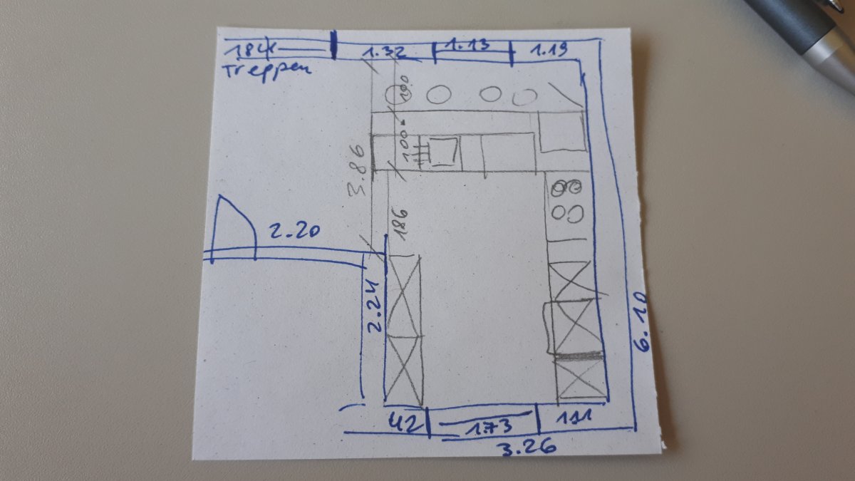

Wie wäre es mit so einem Layout, grob skizziert?
So bleibt der Durchgang frei, man arbeitet an der Hauptarbeitsfläche zum Fenster hin an der Halbinsel. Fensterbrüstung spielt hier keine Rolle.
Hm, ich habe versucht den Raum anzulegen. Wenn ich richtig rechne, komme ich für die Wand oben auf 548cm, rechts 580cm, zum Esszimmer 270cm (steht ja da) und unten die Fensterfront 326cm – die anderen beiden Wände errechnet sich das Programm dann und da wird die Wand mit der Bank viel länger wie bei dir... Kannst du bitte mal überprüfen, ob das alles so stimmt. Danke.
