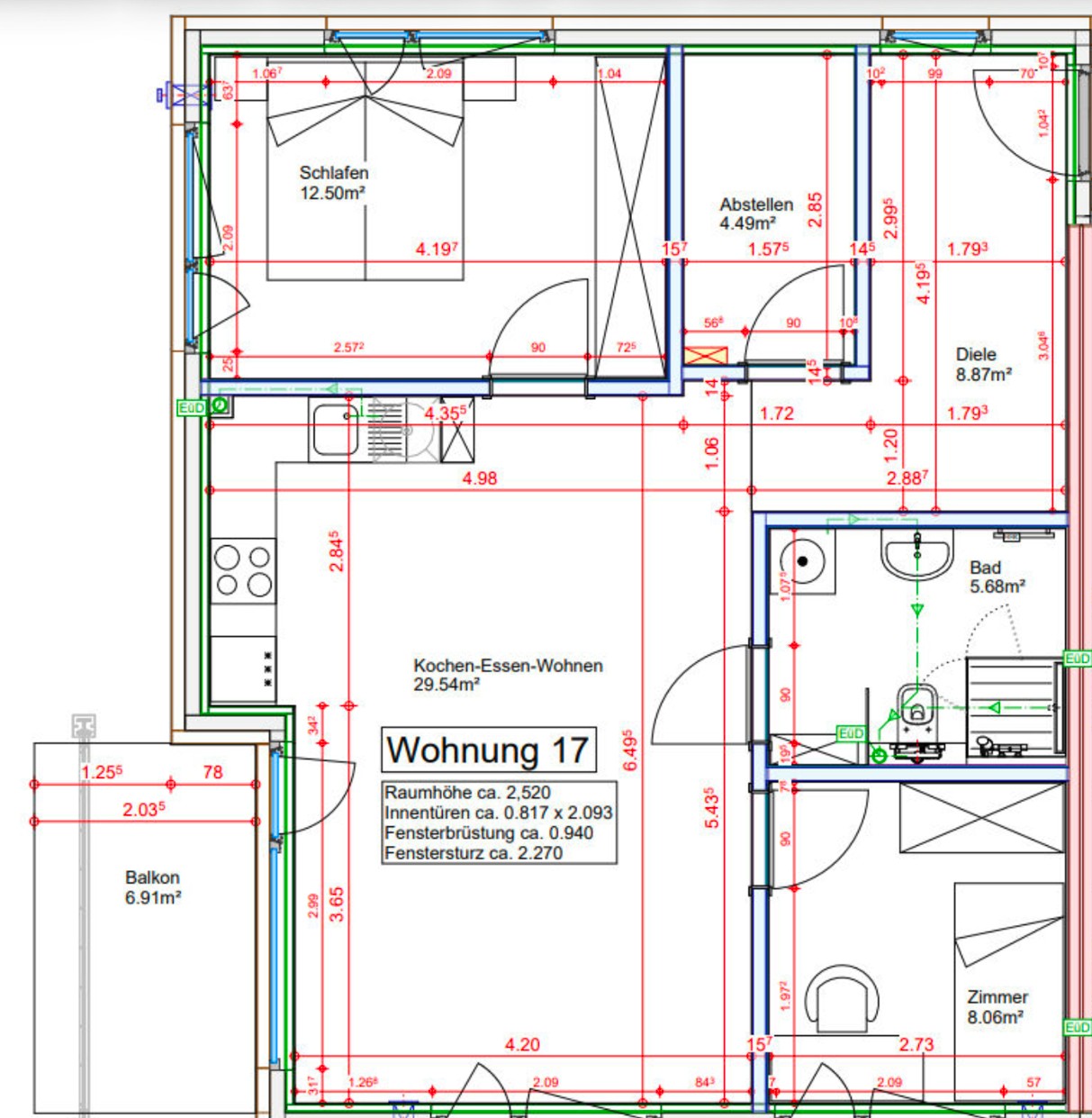

Grundriß lege ich auch bei. Hierbei sei noch gesagt, dass die Badtüre jetzt nach Norden in den Flur geht, nicht wie im Plan eingezeichnet. Damit könnte an die Wand entweder der Tisch oder vom Mieter ein Highboard etc.

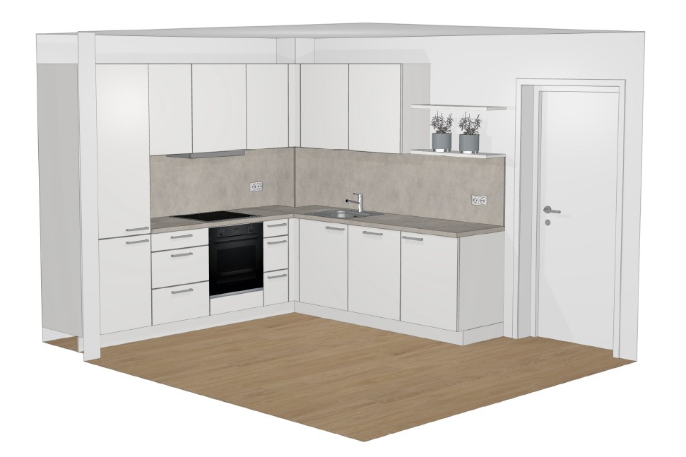

Angebot A: Nolte (Modell: Manhattan Uni)​
  • Möbel: Korpus im Matrix 150 Rastersystem, Ausführung mit klassischen Griffen (Edelstahl-Optik).
  • Elektrogeräte (Bosch):
    • Backofen : HBA234BB3 (Serie 4, 3D Heißluft, EcoClean Rückwand).
    • Kochfeld: PIF64KBB5E (Serie 4, Induktion , TouchSelect +/- Bedienung).
    • Geschirrspüler : SBV4HAX09E (Serie 4, XXL-Modell), 42 dB.
  • Spüle: Klassische (einfache) Edelstahlspüle.
  • Arbeitshöhe : 92cm
  • Preis: ca. 9.550 € (inkl. Montage/Anschlüsse).

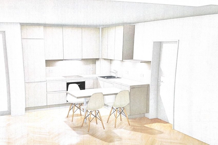

  • Möbel: Griffloses Design (waagerechte C- und L-Profilschienen in Edelstahloptik, "Postformingkante"?) und angebautem Tisch
    • Backofen : HBA4340B3 (Serie 4, inkl. AutoPilot 10 Programmen).
    • Kochfeld: PIF695HC1E (Serie 6, Induktion),
    • Geschirrspüler : SMV2HTX08E (Serie 2, Standardhöhe), Lautstärke ca. 48 dB.
  • Spüle: Kunststein/Verbundstoff (Corto 615, granit nero).
  • Extras: 5 Jahre Garantie auf Möbel und Geräte (für ca. 250 € Aufpreis enthalten).
  • Ausstattung: Inklusive Antirutschmatten in allen Auszügen. Hier ist aktuell in der Planung noch ein Tisch als Ergänzung mit angebaut (140x80), bin aber am Überlegen, den wegzulassen.
  • Arbeitshöhe: 915 cm - damit aber halt auch deutlich höherer Sockel (15 cm)
  • Preis: ca. 10.160 € (inkl. Montage/Anschlüsse).

Es geht hier ja nicht um eine explizite Planung, sondern mehr ein Vergleich der Lösungen.
Warum ist in der Burger-Variante ein Ansatztisch integriert und in der Noltevariante nicht? Ich würde den Ansatztisch streichen und aus dem Unterschrank noch einen Unterschrank mit Schublade/Auszug machen, so wie links vom Kochfeld.

So viel Unterschied ist da nicht im Sockel, bei 4 cm APL sind es bei Nolte auch 13 cm Sockel.
Ich bin für Griffvariante, weil die Schubladen für Besteck, Küchenhelfer etc. im direkten Zugriff sind und man nicht wie bei Burger erst den großen Auszug und dann hoffentlich die obere Innenschublade nutzen muss.
Ich bin auch für dezente Griffe, dann aber mit Burger 6er Raster rechnen lassen, da hat man „mehr Küche“ (und weniger Sockel ) fürs Geld. Den Ansatztisch würde ich auch streichen, vielleicht haben die Mieter selbst was und die angedachte Lösung ist sehr beengt und unflexibel.
Ich hatte es erst in den Planungsordner verschoben, da es gerne auch andere Lösungen sein dürfen, aber aus meiner Sicht ist mit dem Grundriß (und den festen Sanitärinstallationen) nicht wirklich viel anderes möglich. Die westliche Wand zu verwenden macht Sinn, da hier auch der Grundriß nach hinten verspringt und die nördliche Seite wird über die Schlafzimmertür begrenzt.
Der Anbautisch war die "clevere" Idee des Burgerplaners. Das müsste unbedingt so rein um ausreichend Platz zu haben. Dafür geht dann der Schrank hier noch nach vorne auf, also Richtung Schlafzimmertüre und ist dann längs zur sonstigen Küche.
Aus meiner Sicht ist aber im Raum gerade durch die gedrehte Tür nun mehr Raum für genug andere Möglichkeiten gegeben.

würde ich keinen Küchenauszugstisch als Essplatz mieten wollen.
Und der in die Schlafzimmertür öffnende Unterschrank , für den man den Essplatz umkurven muss, um dranzukommen, ist auch eher ein Notbehelf als eine gehobene Küchenausstattung. Das sieht nach Notlösung aus, die man bei sehr beengten Platzverhältnissen sicher einsetzen kann. Aber bei dem vorhandenen Grundriss sehe ich keine Notwendigkeit dafür.
Wenn die Badtür jetzt nicht mehr an der Wand zum Wohnraum ist, ergibt das dort einen wunderbaren Platz für einen Esstisch.
