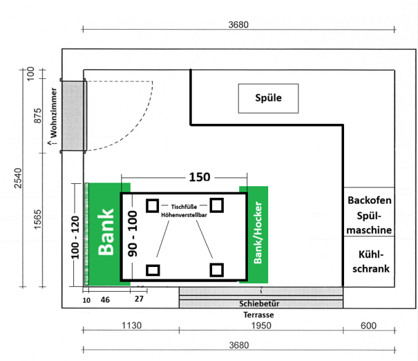

Besonderheit der Küche ist, die ist mit einer Länge von ca. 3,70 m und einer Breite von ca. 2,50 cm sehr klein. Deshalb ist die Überlegung, den Küchentisch/Kochinsel so zu gestalten, dass er mehrere Bedürfnisse abdecken kann.
Wir planen mit dem höhenverstellbaren Tisch von TPB tech:
https://www.facebook.com/tpbtech/videos/tpb-tech-up-down-%EF%B8%8F%EF%B8%8F-is-the-innovative-height-adjustable-table-with-integrated-in/1967179777379468/
Da dieser Tisch 3 x verstellbare Höhen hat stellt sich die Frage, wie wir eine dazu passende Küchenbank für 2 Personen gestalten können.
Die Bank sollte (falls überhaupt möglich) freitragend an der Wand montiert werden, damit man am Boden kein Gestellt hat um besser sauber machen zu können.
Hier der grobe Grundriss des Raumes, wo die Küche rein soll:
Ich könnte mir folgende Situationen vorstellen:
- Frühstücken/Kaffeetrinken (da wird oftmals nicht gekocht) - normale Sitzhöhe
- Kochen - Kochhöhe (da können sich auch zwei Personen auf die Bank setzen und beim Kochen zusehen)
- Stehhöhe bei Party usw. (ob man sich da auch die Bank sitzen muss kann ich nicht sagen, aber es wäre schön wenn es die Möglichkeit gibt da die Küche sehr klein ist und dann einfach Platz verloren geht).
Nun stellt sich die große Frage, kann man überhaupt eine freitragende Sitzbank für 2 Personen so bauen, damit die auch höhenverstellbar ist?
Vielen Dank für eure Ideen :-)
