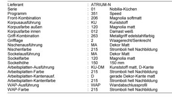

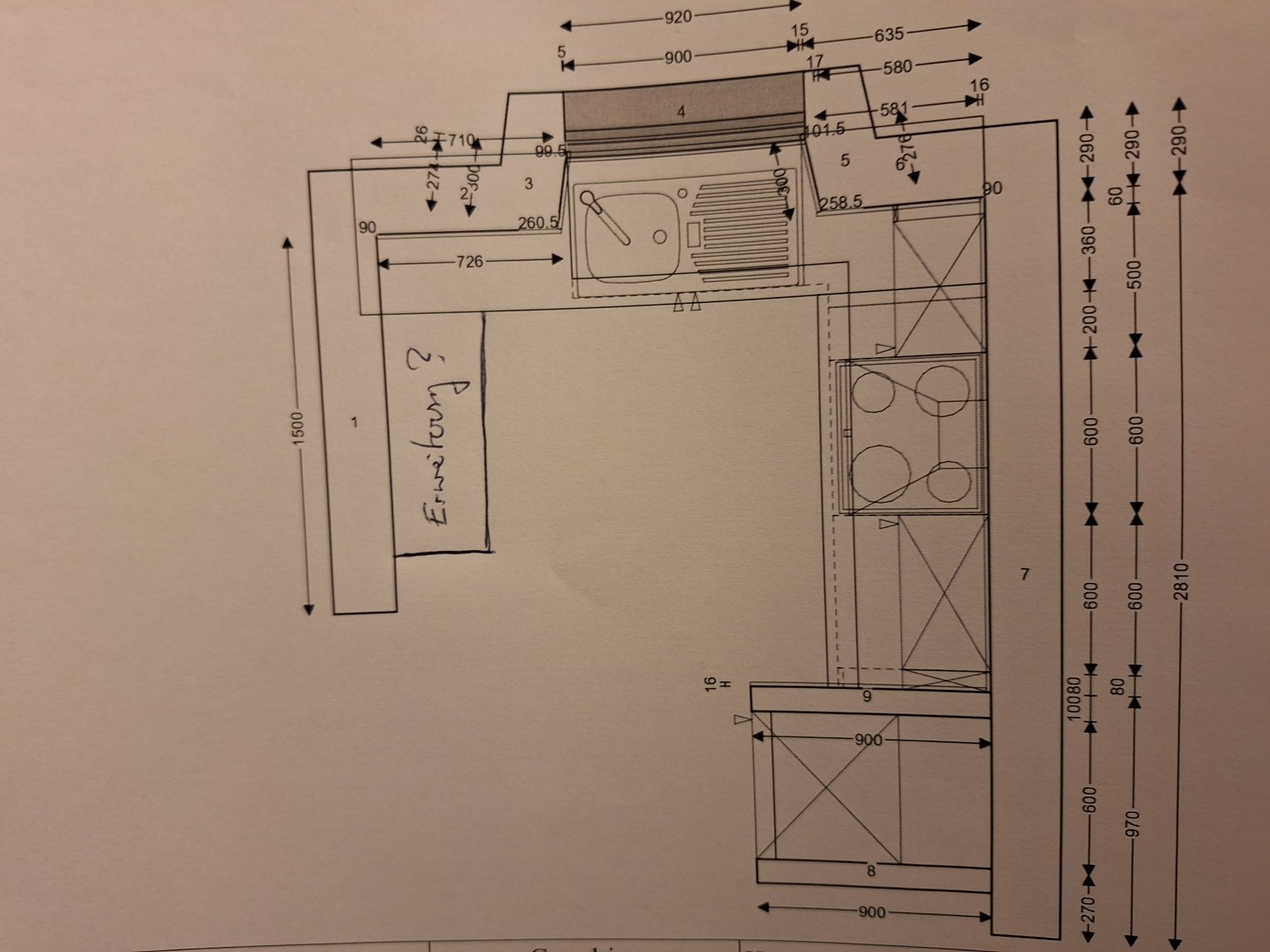

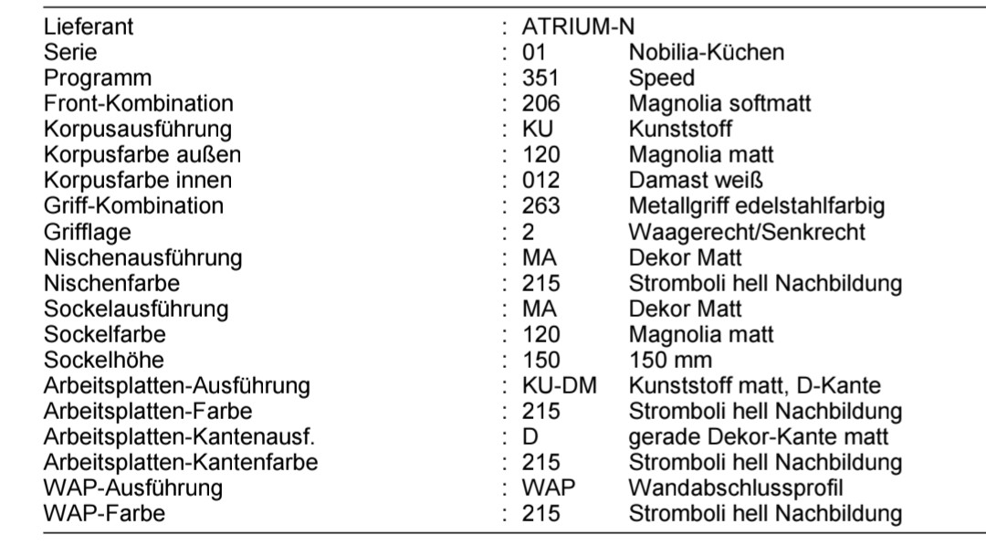

Wir möchten unsere Nobila Küche um die Ecke erweitern mit 1 bis 2 Unterschränken. Typentabelle und Skizze im Anhang.
1. Problem die Arbeitsplatte Stromboli hell Nachbildung scheint es nur noch in Restbeständen zu geben. Hat da jemand Tipps zur Beschaffung?
2. Die Front Magnolia Softmatt finde ich so nicht mehr im Katalog. Magnolia matt laser gibt es in PG1, wie sind da die Unterschiede, kann man das Kombinieren oder unterscheiden die sich zu stark?

Habt ihr Tipps oder Ideen, wie der Übergang in der Ecke gestaltet werden kann?
Bei der Arbeitsplatte war mein Gedanke die Dekorkanten voreinander zu Stoßen. Für eine gefräste Eckverbindung müsste die Bestandsarbeitsplatte wohl ausgebaut werden, was ich wegen der Versiegelungen vermeiden möchte.
Welche reduzierte Tiefen bei Unterschränken gibt es bei Nobilia ? Im Katalog habe ich dazu nichts gefunden.
Links neben dem Spülenschrank ist dann noch eine Lücke. Irgendwie zu schmal für einen Schrank, aber zu breit für eine Blende und verschenkten Raum? Habt ihr da Ideen?
Stauraum ist aktuell zu knapp, daher der Wunsch nach der Erweiterung. Evtl. auch Unterbringung einer Mikrowelle im Unterschrank .
Ich würde die Montage selbst vornehmen wollen, da vermutlich ein Küchenstudio an so einem kleinen Auftrag kein Interesse hat bzw die Montagekosten im Verhältnis für 2 Unterschränke recht hoch ausfallen würden.

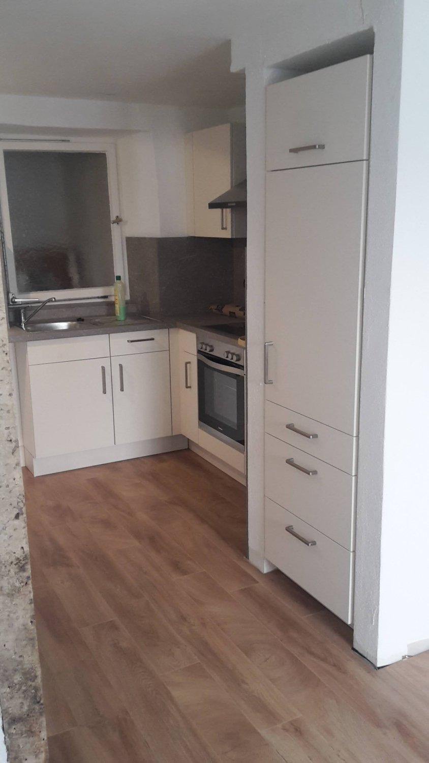

Was steht denn im grün markierten Bereich?

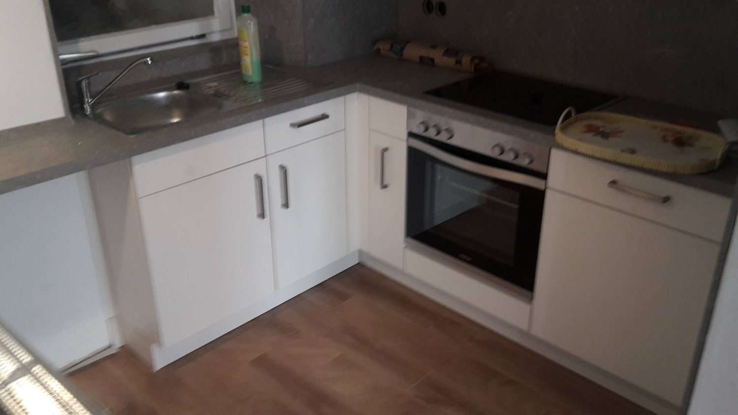

Vielleicht mal ein oder zwei Fotos der Livesituation.

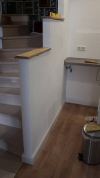

Hier ein Bild. In dem Grün markierten Bereich steht aktuell kein Unterschrank . Es war ein Waschmaschinenplatz vorgesehen. Es handelt sich um eine Ferienwohnung und wir wollen keine Waschmaschine mehr in der Küche um den Platz sinnvoller zu nutzen. Mehr Stauraum und mehr Arbeitsfläche .

Bei Nobilia gibts fix und fertig die Korpustiefen 560, 460 und 350. Das ergibt normalerweise Arbeitsplattentiefe 600, 500 und 390. Wunschtiefen sind aber auch möglich.
Wenn dort eine Waschmaschine hin sollte, müsste doch irgendwie 65 cm Platz sein oder? Dann könnte man ein normales Eckpasstück nehmen und ganz normale Schränke hintun. Bitte genau messen, wie groß die Lücke ist.
Ja, links neben der Spülen sind bis zur Wand mehr als 70 cm. Man könnte also die Standardtiefe ums Eck nehmen, allerdings denke ich, dass es dann insgesamt zu eng in der Küche wird. Insbesondere bei geöffneter Spülmaschine. Spülmaschine steht rechts neben dem Herd.
Ob 46er oder 35er Tiefe werde ich mal schauen.
Ich würde da gar nicht über Eck gehen, weil es eben auch mit der APL schwierig wird. Denn stumpf aneinander gestoßen und das in einer Ferienwohnung ist nicht so gut.
Ich würde da einen passenden 60 cm breiten Unterschrank in die Lücke stellen und eine Blende nach links an die Wand. Und für den Wasserhahn, der nun schon mal da ist, ein Loch in die Seitenwand vom Unterschrank.
Wie tief ist denn die APL in dieser offenen Nische? Sieht ja nicht nach 60 cm aus.

Die Nische beim Wasserhahn ist nur etwa 30 cm tief.
Wenn wir nicht über Eck gehen gewinnen wir nur ein klein wenig Stauraum aber keine Arbeitsfläche.

D-Kante heißt Dickkante?
Hier die Beschreibung:

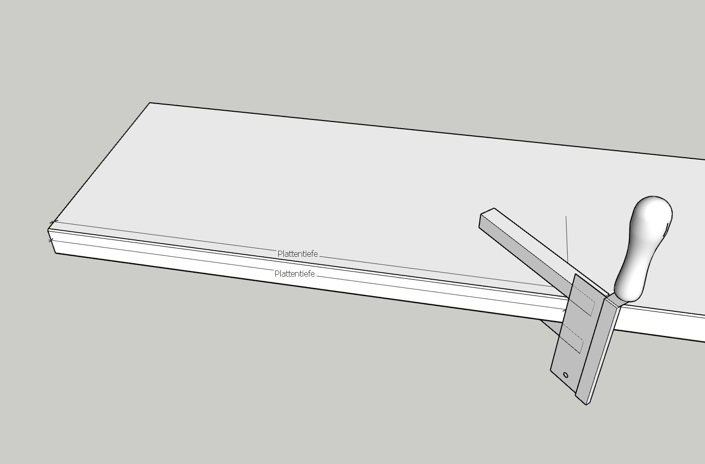

@Rabikohl

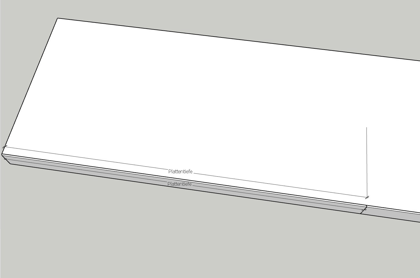

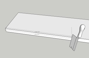

Falls du die Plattenverbindung selbst herstellen möchtest, hie mal eine Vorgehensweise:
Zunächst ermittelst du die Plattentiefe und zeichnest die auf der Kante genau an (am Beispiel ist die Plattentiefe 60cm

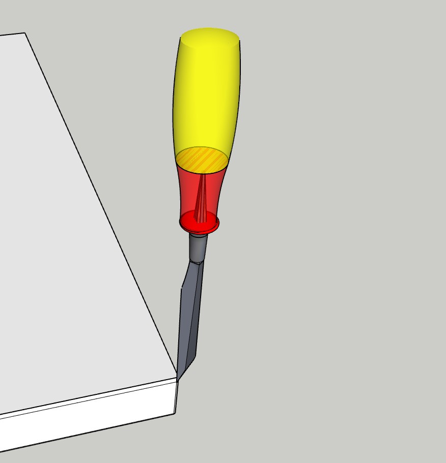

Dann sägst du mit einer Feinsäge die Kante vorsichtig knapp zu Arbeitsplatte mit einem 45° Winkel ein.
Zur Hilfe kann man sich 2 Brettchen als Führung einspannen

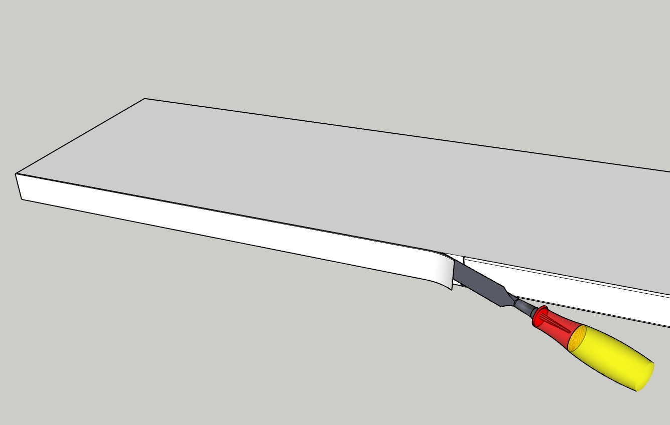

Dann mittels Stemmeisen die Kante vorsichtig abstemmen
an der Dickkante der neuen Platte mit dem Stechbeitel oder einer feinen Feile einen 45° Winkel herstellen

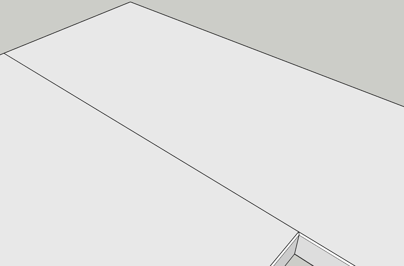

Wenn es sauber gemacht wurde, solle der Stoß so aussehen

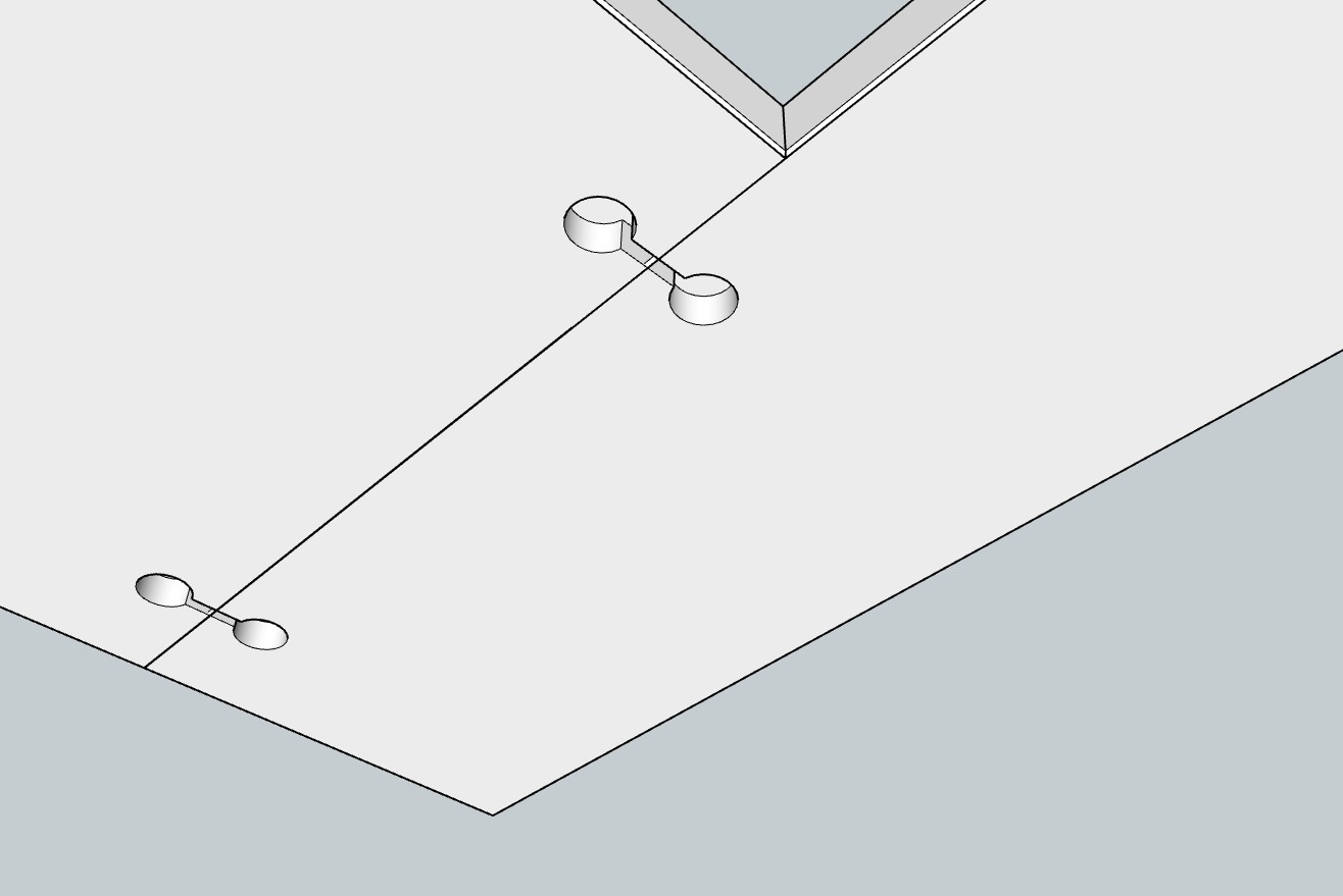

Was noch wichtig ist, ist die Bohrungen für die Plattenverbinder die so aussehen sollte
Dazu sind Forstnerbohrer, Säge, Stechbeitel und ggf. Multitool hilfreich. An der schon montierten Platte etwas unhandlich von unten zu machen....geht aber.
Wichtig!
Den Plattenstoß nicht verleimen, sondern im oberen Drittel entlang der Kante Silikon angeben, Platten zunächst leicht mit den Plattenverbinder zusammenziehen, ausrichten damit eine plane Fläche entsteht und dann fest zusammenziehen.
