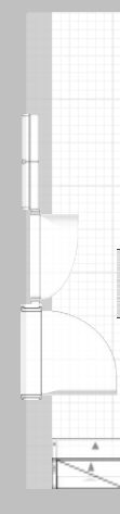

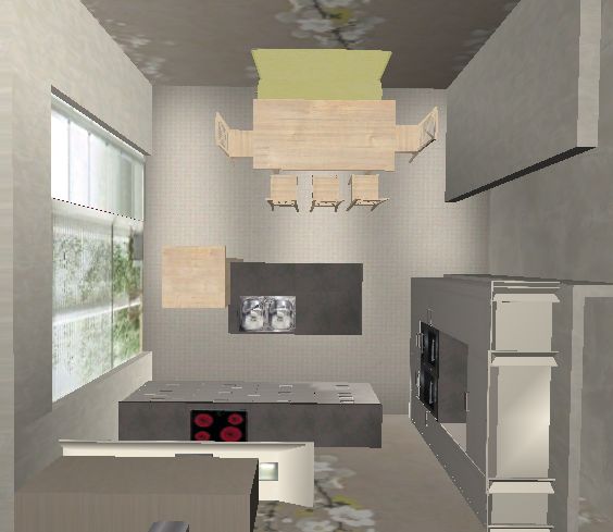

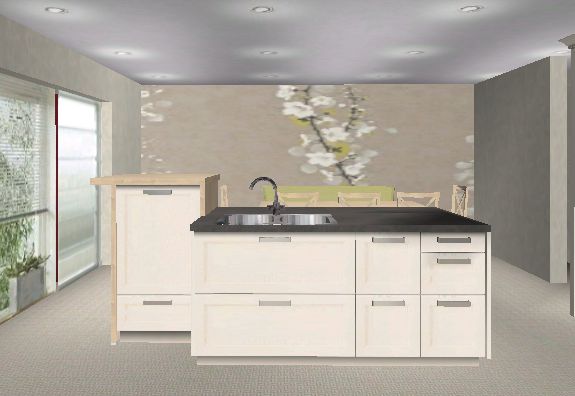

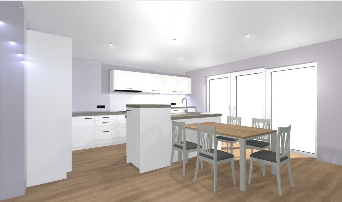

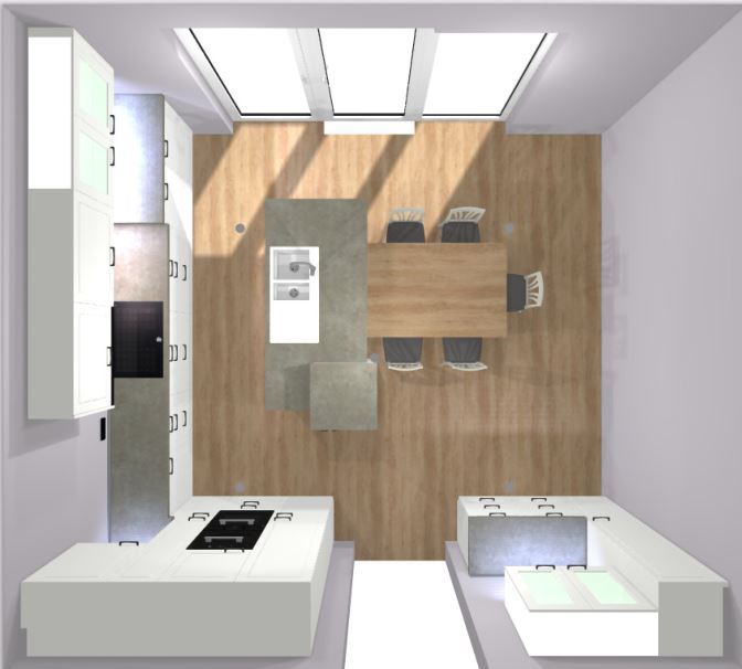

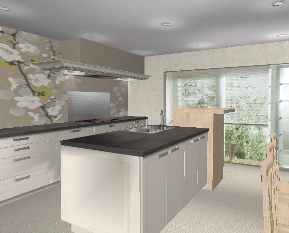

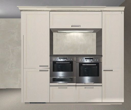

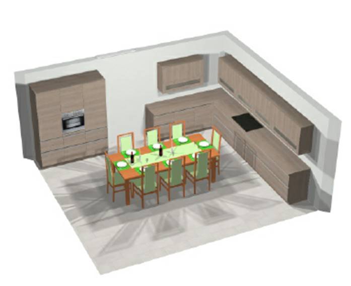

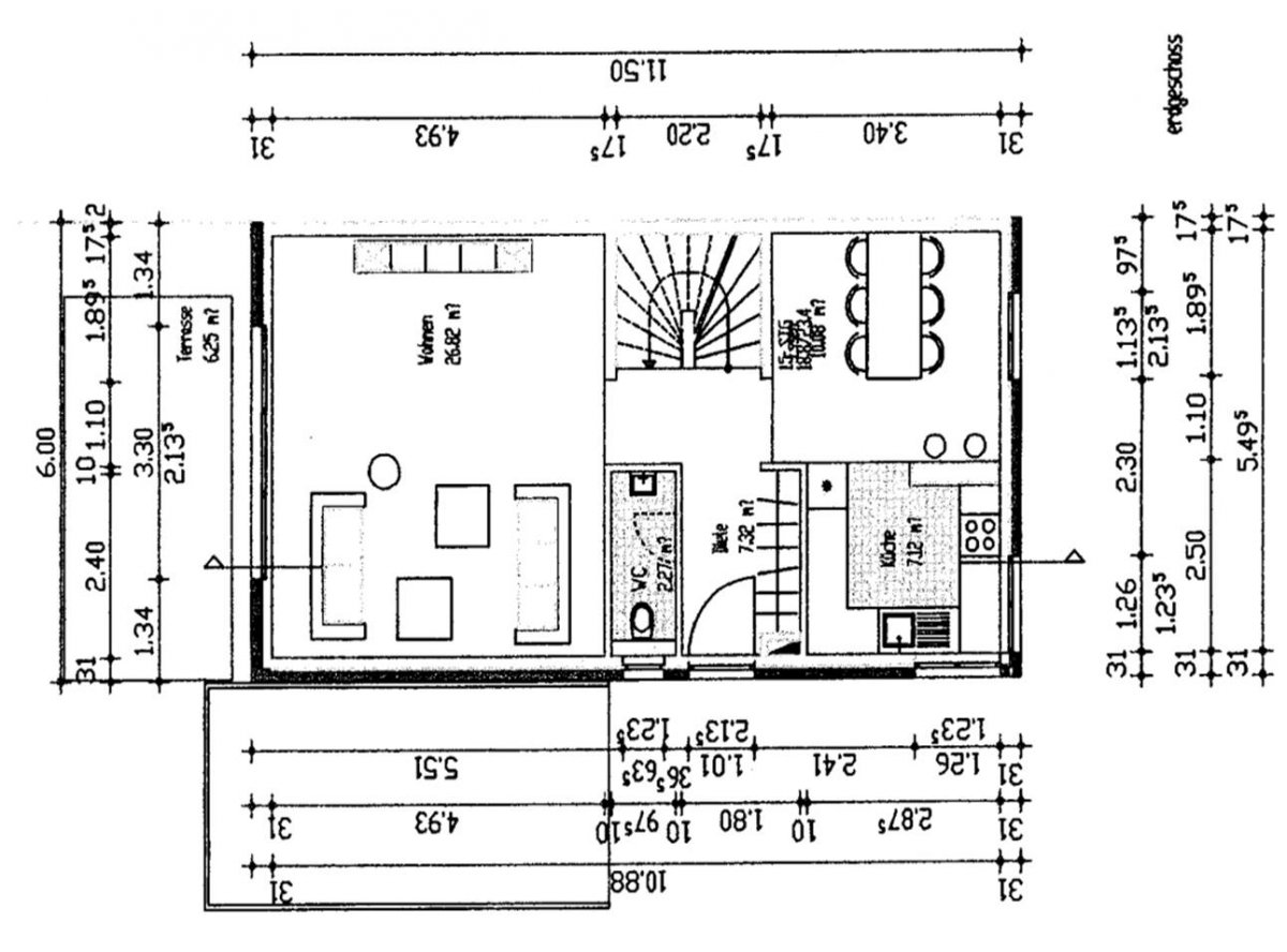

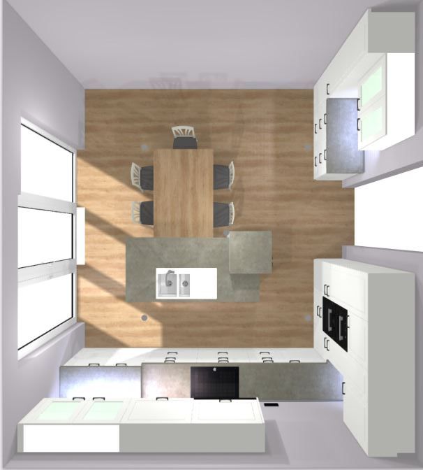

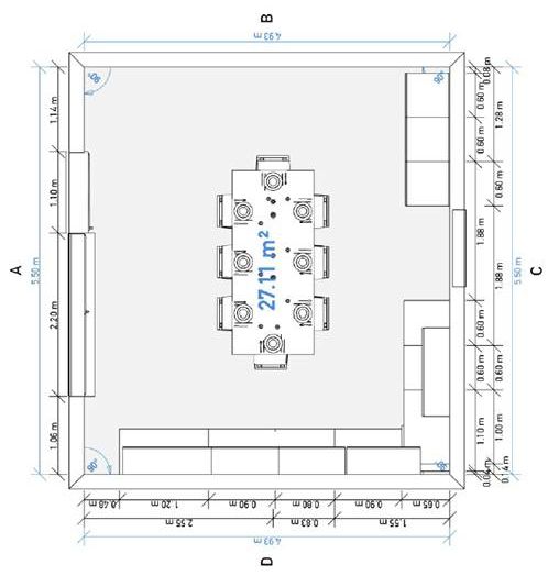

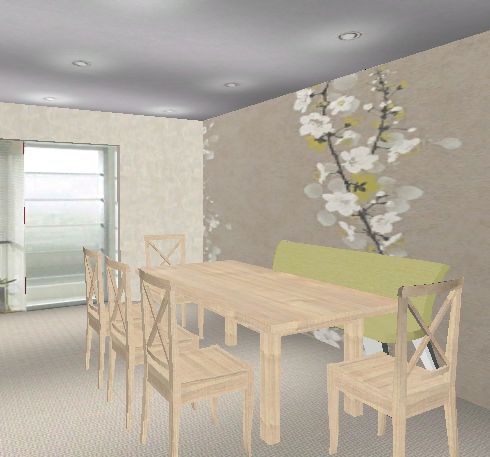

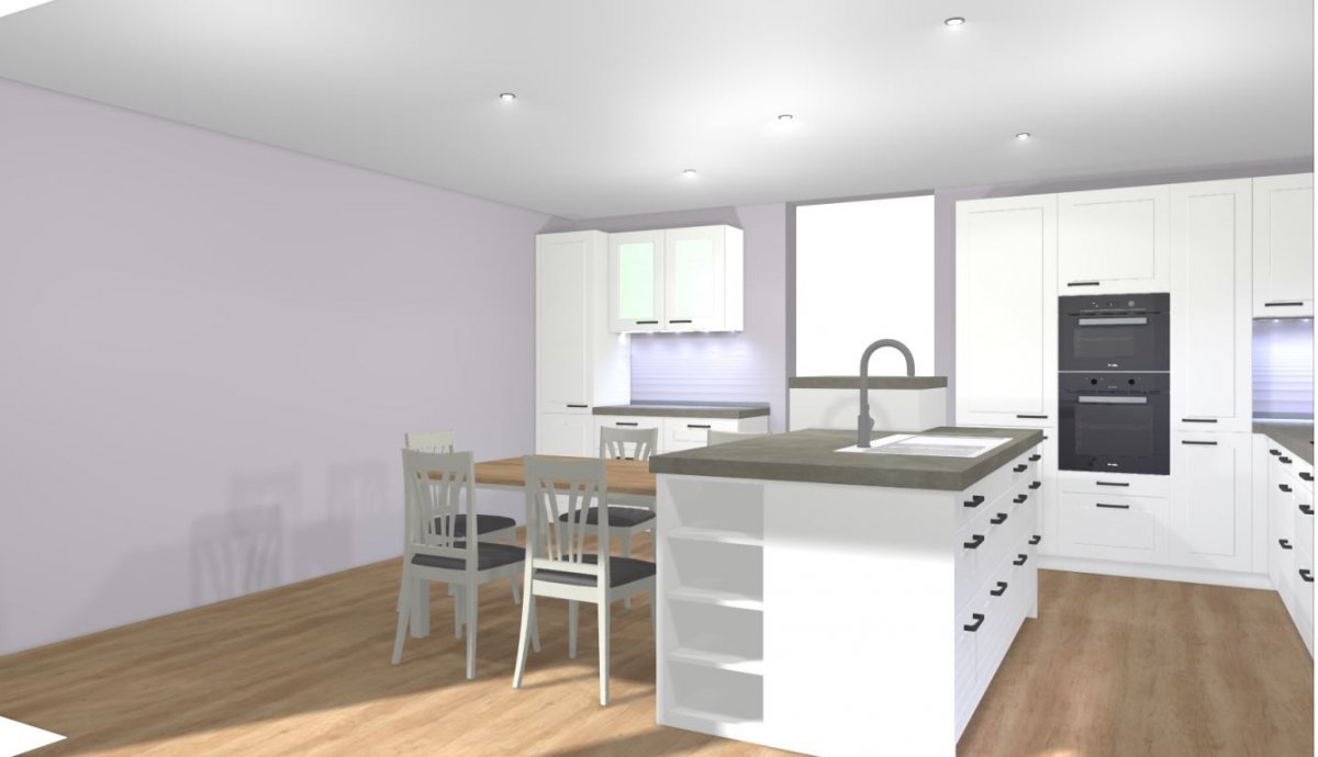

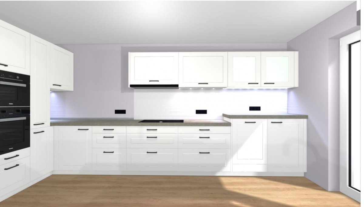

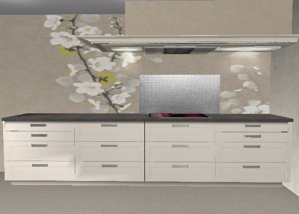

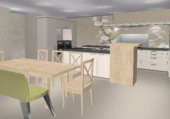

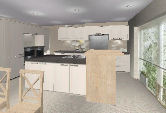

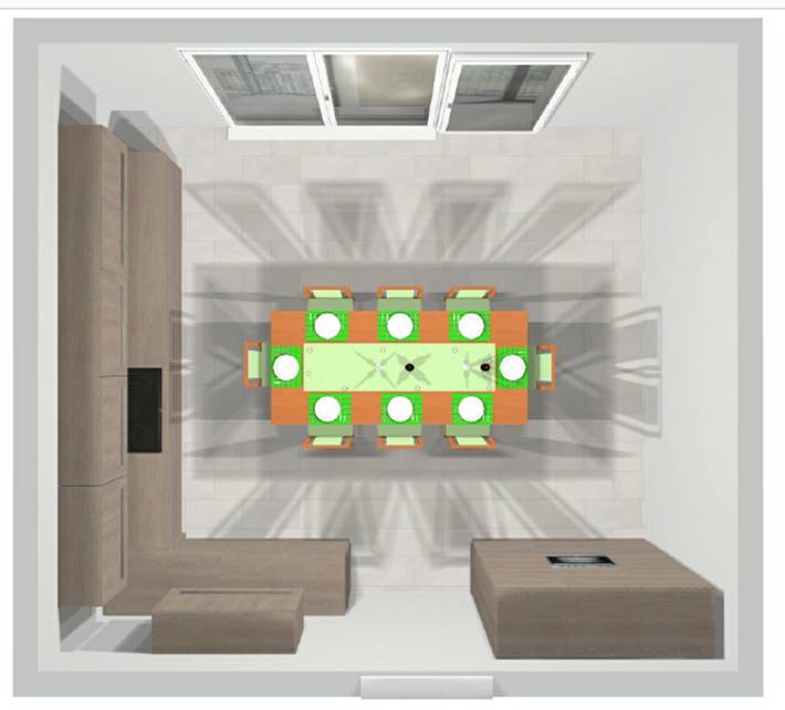

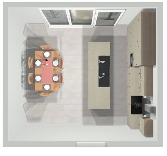

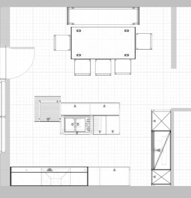

wir planen schon lange den Tausch von heutiger Küche mit dem heutigem Wohnzimmer.
Wichtig ist viel Arbeitsfläche (kinder wollen immer mitkoche) und trotz der Größe der Küche effiziente Laufwege.
In den Küchenstudios bekommen wir 0815 angeboten, also klassisch eine Zeile und eine Insel.
Zur Info: Falls es eine Insel wird, soll dort die Spüle stehen. Ich möchte auf keinen Fall den Herd dort.
Was mich daran zur Zeit stört: Ich finde es langweilig, mir fehlen hier die Highlights. Ich finde die Laufwege zum Tisch zu lang. ich finde die Gefahr, das die Insel 'zuramscht' sehr groß.
Ich hatte jetzt mal ein Alternativvorschlag erarbeitet. Hier raten mir aber all ab, da die Hochschränke, insbesondere der Kühlschrank zu weit weg von der Arbeitsfläche wäre.
Was sagt ihr?
Lieben Dank
Körpergrössen aller Hauptbenutzer (wegen Arbeitshöhe ) in cm: 175 und 160
Brüstungshöhe des Fensters (in cm): 0
Fensterhöhe (in cm): 200
Raumhöhe in cm: 220
Ausführung Tiefkühl (TK)-Gerät: Eigenständiges Gerät bis 88 cm Höhe
Spülenform: 2 Becken mit Abtropffläche
Geplante Heißgeräte: Standmikrowelle, Dampfbackofen (DGC) ohne Wasseranschluß
Küchenstil: Landhaus
Sitzmöglichkeit: Für wieviel Personen?: für 8 Personen
Gewünschte o. vorhandene Tischgröße: 200x100
Wofür soll der Sitzplatz in der Küche genutzt werden? Wie häufig?: Essen, Gesellschaftsspiele, malen/zeichnen/basteln mit den Kindern
Was steht auf der Arbeitsplatte oder soll dort stehen?: Wasserkocher, Messerblock, Brotbehälter
Welche weiteren Küchenmaschinen müssen in der Küche untergebracht werden?: Küchenmaschine, Handrührgerät, Mixer, Pürierstab
Was soll in der Küche außer den Standards untergebracht werden?: Staubsauger/Wischer etc., Geschirr komplett (nichts in Ess-/Wohnzimmer)
Wird alleine gekocht? Oder auch gemeinsam? Mit und für Gäste?: Mist zu viert gemeinsam mit den Kindern
Was stört an der bisherigen Küche und was soll die neue Küche unbedingt können? Warum?: viel Arbeitsfläche.
Steht schon ein Gerätehersteller fest oder wird bevorzugt?: Miele
Preisvorstellung (Budget): bis 25.000,-
Was sagt ihr?
Lieben Dank
Raumhöhe in cm: 220
