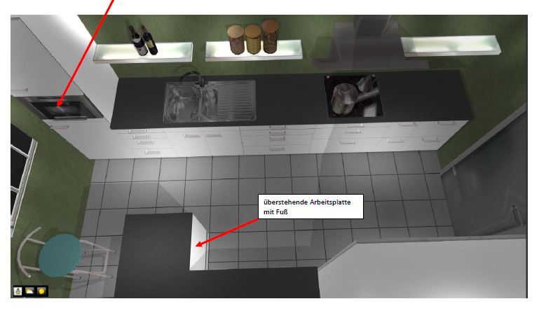

Hallo liebe Forumsmitglieder,
ich habe schon sehr viele Informationen für meine erste Küchenplanung hier rausziehen können - vielen Dank :-)

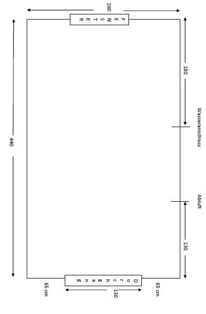

Leider ist in unserem neuen (bereits bestehenden) Haus der Wasseranschluss sehr mittig gesetzt worden.

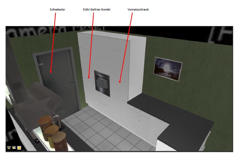

Mit dem ALNO -Planer habe ich es nicht geschafft einen Durchgang (130 cm, mittig) einzuzeichnen, weswegen ich dafür eine Tür eingesetzt habe.
Rechts neben dem Fenster habe ich die hochgesetzte Spülmaschine eingeplant (kein Backofen wie eingezeichnet).
Da ich recht groß bin, fände ich es schön, wenn man weitestgehend ohne Oberschränke auskommen könnte.
Unser Wunsch war es möglichst viel Arbeitsfläche zu haben.
Soviel zu meinen Überlegungen.
Ich freue mich über euer Feedback
Stefan

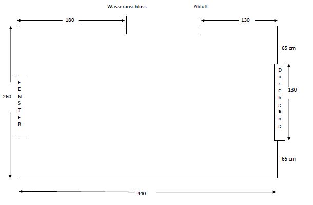

etwas mehr Kuechenmaße

Im Etagengrundriss kann ich nicht erkennen, wie lang der Raum ist. Stelle den Etagengrundriss, mit Raumlänge, nochmal als pdf Datei ein.
Nach deinen Massen ist die Küche 260cm breit. Die Fensterfront laut Plan 65-96-80 = 241cm.
Die Zahlen beim Durchgang 66-127-65 = 258cm.
Skizziere auch mal genau den Wasseranschluss. Den Aufputz zu verlegen ist kein Problem. Man kann entweder die Zeile 5cm vorziehen oder ihn hinter einem tiefengekürzten Auszug in den Spülenschrank verlegen.

Da die Vorbesitzer noch in dem Haus wohnen, war es teils auch etwas schwierig die Maße zu nehmen bzw. es gab Kommunikationsschwierigkeiten zwischen meiner Frau und mir (die Küche ist schon 260 cm breit, ich weiß nicht, was da beim fenster schief gelaufen ist).

die Bilder deiner ALNO Planung kannst du einfacher mit dem snipping tool von windows erstellen.
Ich benutze die Version 13a, 16 läuft bei mir nicht.

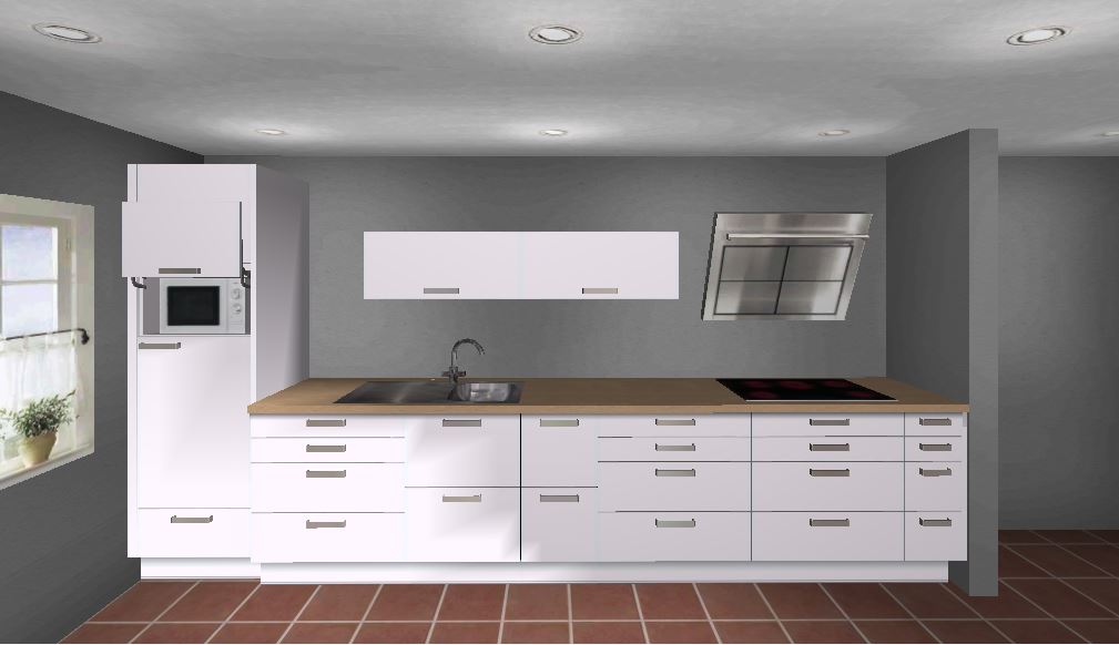

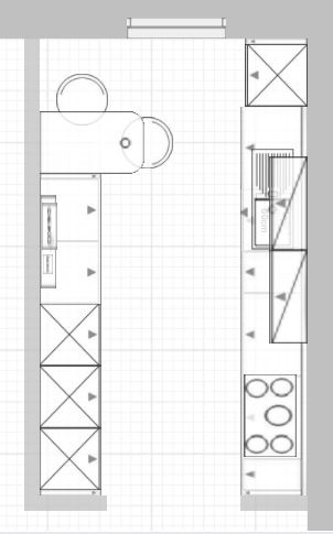

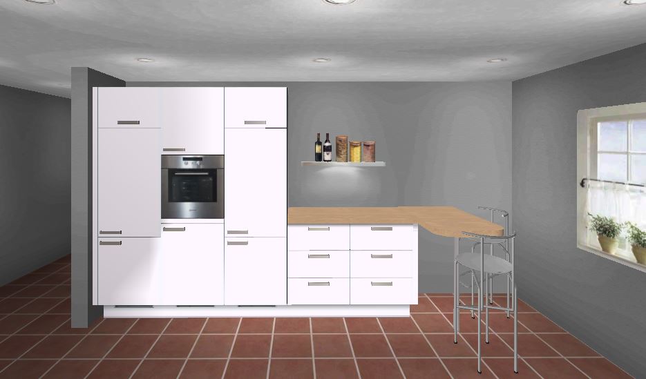

Schiebetür? ich dachte, das ist ein offener Durchgang.
Ich finde deine Planung ganz gut. Den Sitzplatz würde ich etwas anders machen.
3 x HS
2 x 60er US 2-2-2
60x90cm überstehende AP, ein Sitzplatz planoben, einer einer Schmalseite.
Die Zeile planrechts von oben
Blende
60er HS mit Mikro und hochgebautem GSP
80er US 1-1-2-2
60er US 3-3 mit Spüle
40er US 3-3 mit MUPL oben
80er US 1-1-2-2
80er US 1-1-2-2 mit Kochfeld
40er US 1-1-2-2
Blende
dh, für die DAH würde ich ein neues Loch bohren lassen. So hast du einen schönen Arbeitsplatz zwischen Spüle und Kochfeld, und auf der anderen Seite passen Toaster und co hin, bzw ist es ein schöner 2. Arebitsplatz.
Der Küchenraum ist sehr schön und gut zu möblieren.
@Evelin : Damit hast du zu breite Schränke. ( 440cm ohne Blenden )
Spülenseite von links:
Schrankaufteilung wie auch immer
65cm GSP inkl. Wangen
5ocm Unterschrank
80cm Spülenauszug ( Wasser ist im Schrank ) ( Spüle im Schrank nach links )
40cm MUPL
40cm Unterschrank
80 cm Kochstellenauszug ( Mitte = 5 cm neben Mitte DAH Ausgang )
80 cm Auszugsschrank
5cm Blende
sollte der Wasseranschluss innerhalb 185cm von links liegen, könnte man statt dem 50er einen 40er Schrank nehmen und den Kochstellenschrank auf 90cm erhöhen. Dann wäre der Ausgang für die DAH genau mittig über dem Kochfeld. Vorausgesetzt die Positionsangaben vom TE sind mittig.

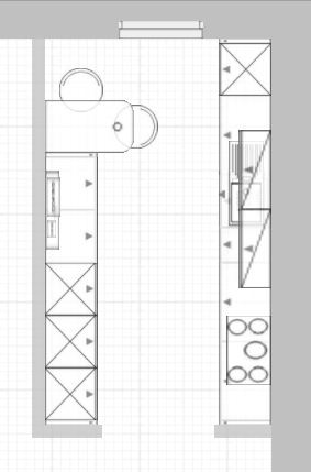

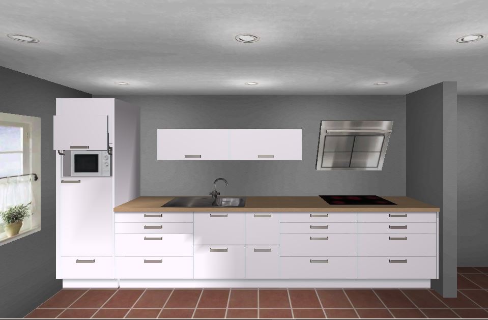

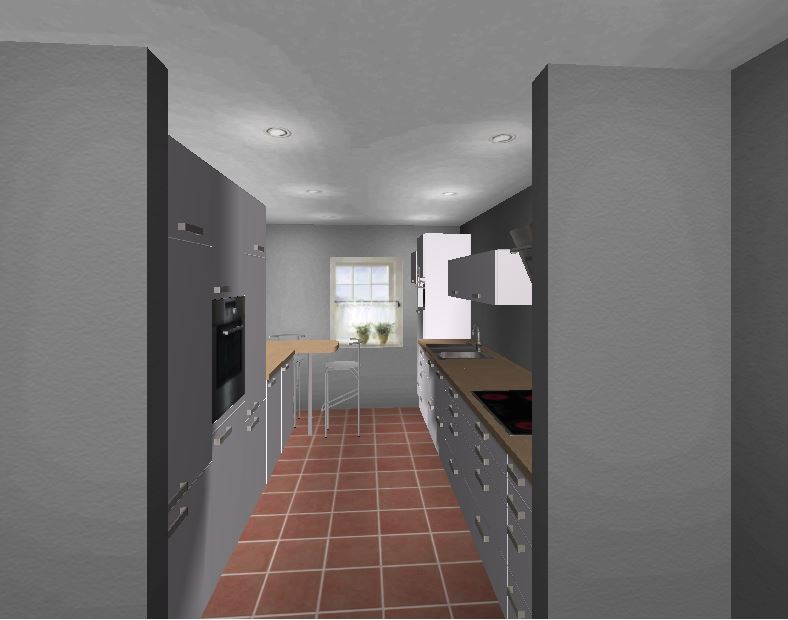

Hier die Bilder dazu
  • Stefan_Evelin_PLAN1.KPL
  • Stefan_Evelin_PLAN1.POS
die optisch schönere Version ist diese hier
Blende
60er HS mit GSP und Mikro
Sichtseite (wegen GSP)
90er US
40er US -3 mit MUPL oben
90er US
90er US
Blende
Das Kochfeld über beide 90er US so einbauen, dass nach planunten ca 40cm freie AP verbleiben.
  • Stefan_Evelin_PLAN2.KPL
  • Stefan_Evelin_PLAN2.POS
ich finde, ihr habt gut Stauraum, aber nur du weisst, was ihr unterbringen wollt. Deshalb enpfehlen wir eine * Stauraumplanung *.
Das Wasser muss nicht verlegt werden, in meinen Vorschlägen aber das DAH Loch.
Der Arbeitsbereich zwischen Spüle und Kochfeld sollte im Idealfall zwischen 80-120cm breit sein. Zumindest in meinen Planungen habt ihr 3 breite, unabhängige Arbeitsflächen. Wie schon weiter oben geschrieben, von den Raumverhältnissen wird eure Küche eine "Traumküche". Und in Theorie könntet ihr noch höhere und noch mehr OS hängen. Kostet mehr Geld und ist Geschmackssache. Mit 2 x 90, 39cm hoch sieht es gut aus, nicht zu küchig.
