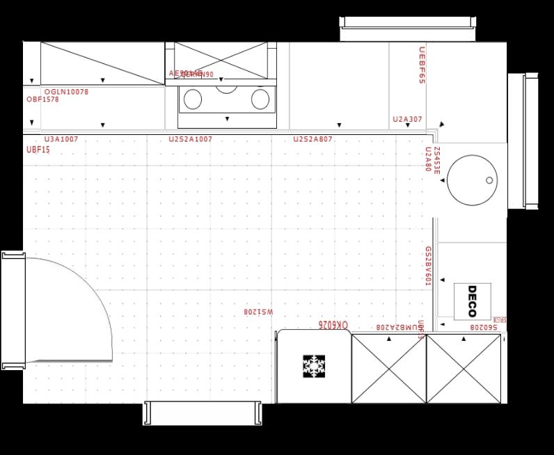

Hallo zusammen!
Ich heiße Christoph und bin durch Zufall auf dieses Forum gestoßen, als ich aus Verzweiflung schon nach Ideen im Internet gesucht habe.

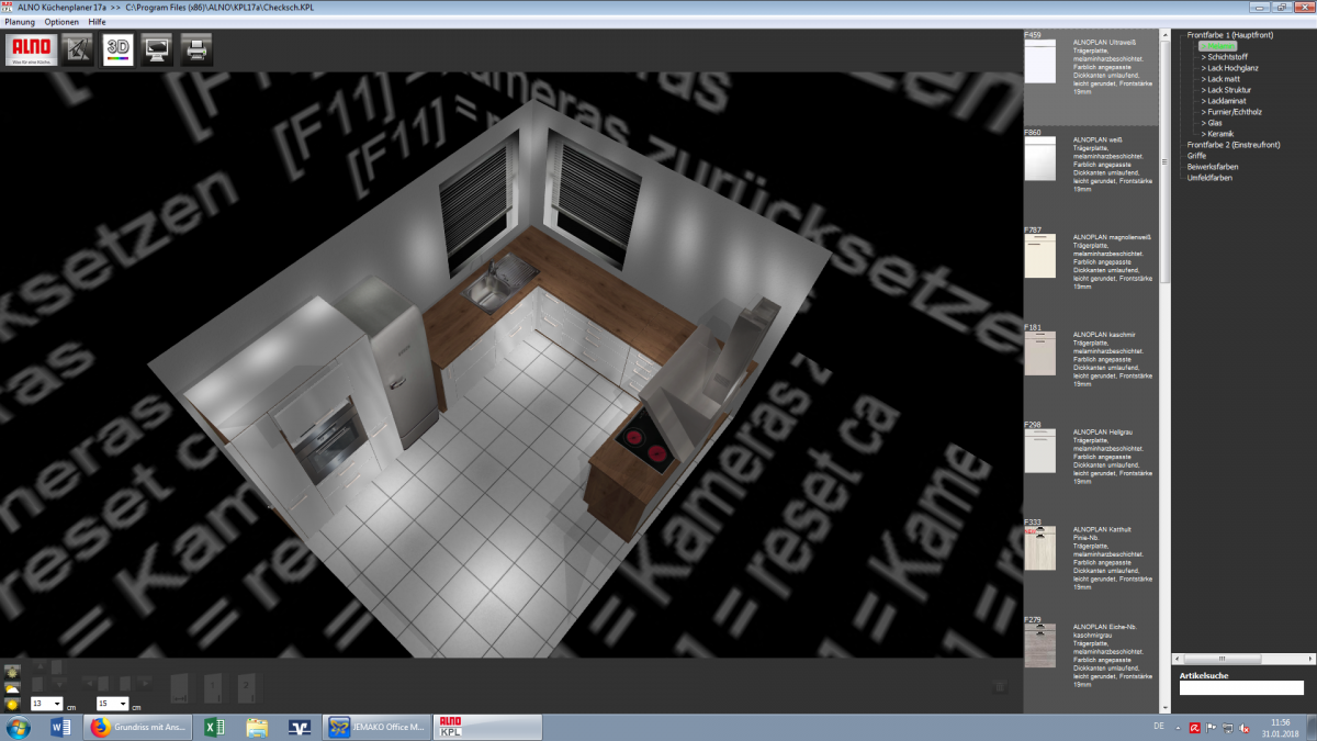

Und zwar haben wir unser 8 Jahre altes Haus mit einer gut 20 Jahre alten Küche übernommen. Diese Küche ist voll von Planungsfehler und bietet bei einem Raum von 3,89x2,91m auch noch eine nervige Insel. Wenn die Spülmaschine offen ist, geht der Mülleimer nicht mehr auf und man kommt nicht mehr an die Spüle. Einfach nervig im Alltag.
Nun haben wir nach 2 erfolglosen Küchenplaner besuchen mal selbst Hand angelegt und wollten hier um eure Meinung bitten. Die Bilder findet ihr anbei. Der Kühlschrank ist vorhanden mit den Maßen 60x193x60, den habe ich aus optischen Gründen etwas umbaut, die Höhe im Planer passt aber scheinbar nicht. Spülmaschine ist der dritte Unterschrank von rechts. Die Ecke ist ein durchgehender Schrank ohne LeMans .
Negativ fällt unsuselbst auf, dass es wohl wenig Licht zur Arbeitsfläche hin geben wird...
Leider habe ich festgestellt, dass ich die PLAN Dateien vom Geschäftrechner nicht zuhause am PC verwenden kann :-(

vermaßte Küche (nach links Schiebetür, die in der Wand läuft zum Esszimmer, nach unten Tür zum Flur)

Was die Planerinnen hier brauchen ist ein genau vermaßter Grundriss der Küche (kann auch sehr ordentlich lesbare Bleistiftzeichnung sein). Mit allen Maßen incl. genauer Position von Mitte Kalt- und Mitte-Warm-Wasser und Abwasser, Türrahmen, genauen Fensterpositionen etc.
Dann ein ungefähr vermaßter Plan der gesamten Wohnung (um Laufwege zu erkennen, Möglichkeit von Schiebtür im Flur laufen zu lassen und dergleiche). Alle Grundrisse in der gleichen Ausrichtung, dann kann man von "planrechts, planlinks" etc. sprechen und meint das gleiche.

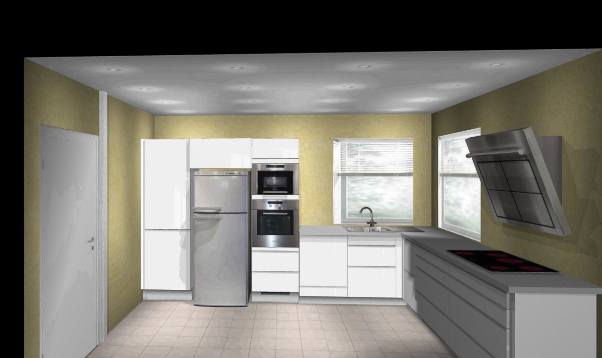

Was mir bei der Planung (von dem was man sieht bzw. was du schreibst) auffällt:
Der GSP ist geöffnet mitten im Laufweg zwischen Spüle und Kochfeld. Generell ist der GSP besser am Rand aufgehoben, da könnte er dann auch einfacher erhöht geplant werden. Da du schon selber das Nervige bemerkt hast mit Spüle, Müll und GSP: Die optimale Aufteilung ist Mupl - Spüle - GSP oder GSP - Spüle - Mupl. Mupl = Müll in einem Auszugsschrank direkt unter der Arbeitsplatte , nicht unter der Spüle (lies hier mal Konzept Mupl).
Die erhöhten Heißgeräte im Hochschrank gleich neben der Wand. Kann gehen, je nach Blendenbreite wird es aber mit Ellenbogenfreiheit eng. Ergonomischer ist es auch, wenn der Platz da ist, die zwei Heißgeräte nebeneinander zu setzen dann beide in Optimalhöhe, müsste man sehen, wie viele Hochschränke planbar sind.
Die Hauptarbeitsfläche ist zwischen Spüle und Kochfeld, der könntest du etwas mehr Platz spendieren - statt nur 60 cm besser 80 bis 120 cm.
Da die Fenster eine ausreichende Brüstungshöhe haben und du selbst schreibst das wenig Licht auf APL fällt, fände ich ein Layout schöner, dass beide Fenster nutzt um die APL drunter zu haben, dann könnte auch die Arbeitsplatte statt einer Fensterbank in den Rahmen reinlaufen. Die Hochsränke dann eher in den fensterfernen Teil des Raumes.
Aber liefer mal noch Messdaten, dann kommen bestimmt sehr gute Ideen.

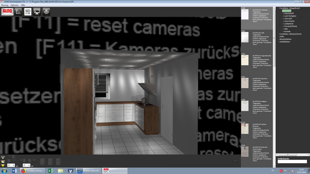

Wie bereits geschrieben brauchen die Spezialisten hier die Maße. Aber mal ins Blaue (in der Hoffnung, dass die Maße ausreichen), könnte ich es mir ungefähr so vorstellen.

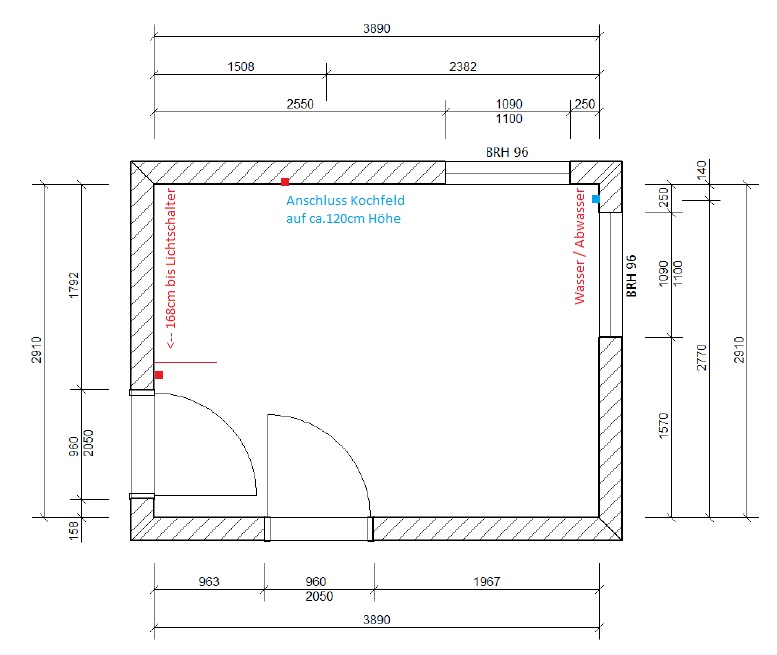

Vielen Dank für eure Antworten. Anbei findet ihr den bemaßten Plan zu unserer Küche.
@elikos Danke für deinen Vorschlag, leider passt das so nicht, vor Allem links ist die Wand zu kurz (168cm) da die Steuerung der FBH und das Licht an der Stelle angebracht sind. Der Kühlschrank kann zudem nicht am Rand stehen, da er zum entfernen von Schubladen oder Böden mit dem Türanschlag überdehnt werden muss. Das hast du berücksichtigt, der Spalt zur Wand ist dann aber recht "unsexy".
Die Türe an der langen Wand ist tatsächlich eine Schiebetüre, welche in die Wand geschoben wird. In diese Richtung geht es ins Wohn-/Esszimmer.
Die Türe an der kurzen Wand geht in Richtung Treppenhaus, der Durchgang ist uns wichtig, da wir viele Vorräte im Raum daneben oder im Keller haben.

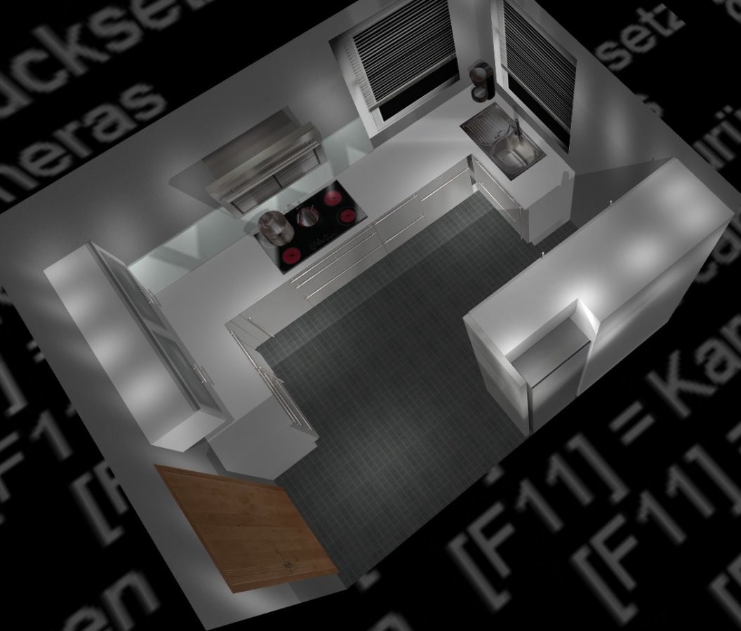

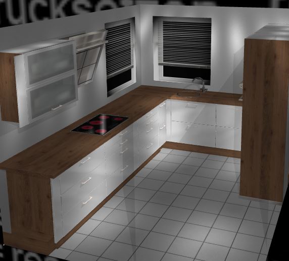

Hallo Checksch! Wie um alles in der Welt steht in dieser kleinen Küche eine Insel???

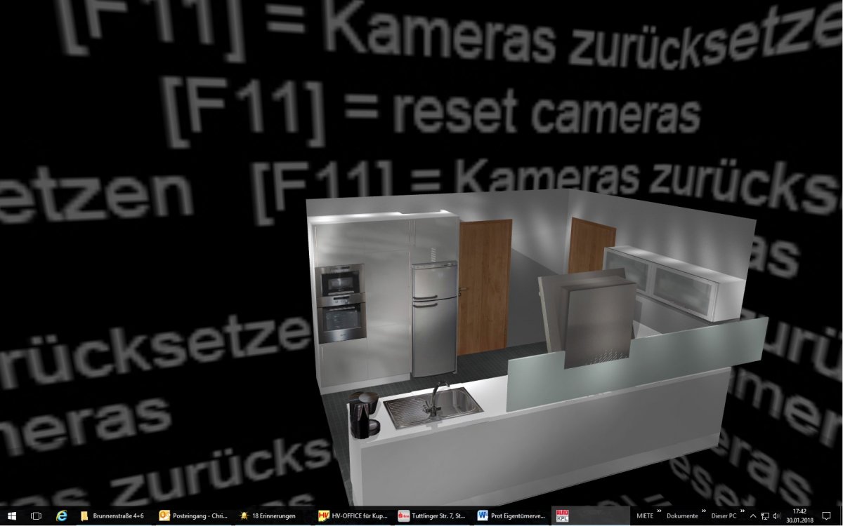

Ich habe mal ein wenig geschoben. Die Wasserleitungen habe ich aufputz verlegt. Dadurch rücken die planrechten Schränke ein Stückchen nach vorne und Du bekommst eine komfortabel tiefer Arbeitsplatte .
Ab planlinksoben im Uhrzeigersinn:
60 HS mit Heißgeräten
60 Kühli mit Überbau
Wange
100 Auszüge mit 80er KF rechtsbündig
80 Auszüge
60 Auszüge
30 MUPL
60 Spüle
60 GSP
So habt Ihr schön Bewegungsfreiheit zwischen den Türen, zwei Arbeitsplätze am Fenster, Den GSP schön in der Ecke, damit die Klappe nicht im Wege steht, auf dem GSP Stellplatz für Geräte, ohne dass die den Hauptarbeitsbereich stören und gute Abläufe.
Was mir persönlich nicht so gut gefällt, sind die OSs. Die Ecke neben dem Fenster schreit doch arg nach Kopf-stoßen. Wenn Ihr den Stauraum braucht, müsste man da nochmal genauer drüber nachdenken.
LG Oma

Nehmt mal bitte nochmal den von mir oben eingefügten Entwurf. Wieviel Platz benötige ich zwischen Hochschrank planunten und weiter gezogener Arbeitsplatte Plan rechts. Reichen dort ca. 80cm? Den Backofen würde ich in den mittlere Hochschrank setzen, wie bereits vorgeschlagen.

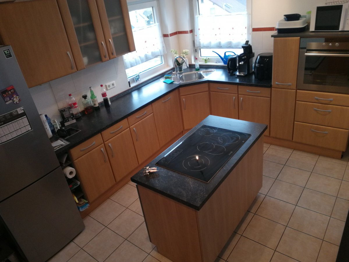

Und wo da eine Insel ist? Foto anbei...
Schlimm sind - Insel (ohne Abzug, klar), Spalt links, Spalt rechts, ECKSPÜLE!, Mülleimer zu Spülmaschine, Lichtverlust Oberschränke, Zustand, Dekor....

Oh Mann, dass Ihr DIE Insel loswerden wollt, kann ich gut verstehen. Da traut man sich ja nichts anzubraten, weil man hinterher die komplette Küche wischen muss vom rumgespritzten Fett...
Ich sehe gerade, dass die Wandfliesen hinter der linken Colaflasche enden. Macht Ihr neue Fliesen/ Nischenrückwand? Sonst müssten wir das Maß bei der Planung auch mit berücksichtigen.
Ganz genau so ist es! Und wenn es nicht spritzt, fällt irgendwas aus der Pfanne. Man kann ja auch daneben nichts abstellen. Und wenn die Kinder in die Küche rennen, hat man schon die Angewohnheit "Vorsicht heiß!" zu rufen.
Ja, die Fliesen kommen ab. Gutes Augen... der "Fliesenspiegel" endet auch grundlos mittendrin :2daumenhoch: Sind übrigens Restfliesen aus unserem Bad :rofl::rofl: Das Haus ist so schön, aber bei der Küche war wohl das Geld alle.
Der Boden kommt dann im Zuge ebenfalls neu. Wir sind also relativ variabel.

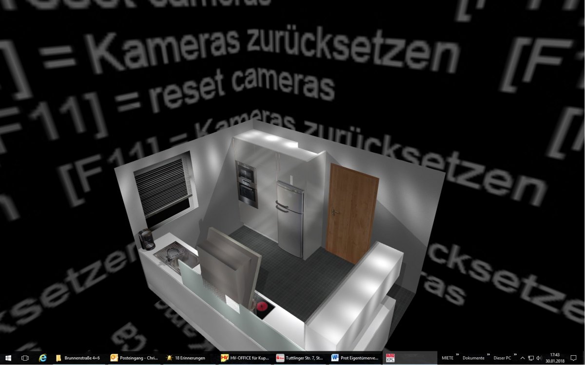

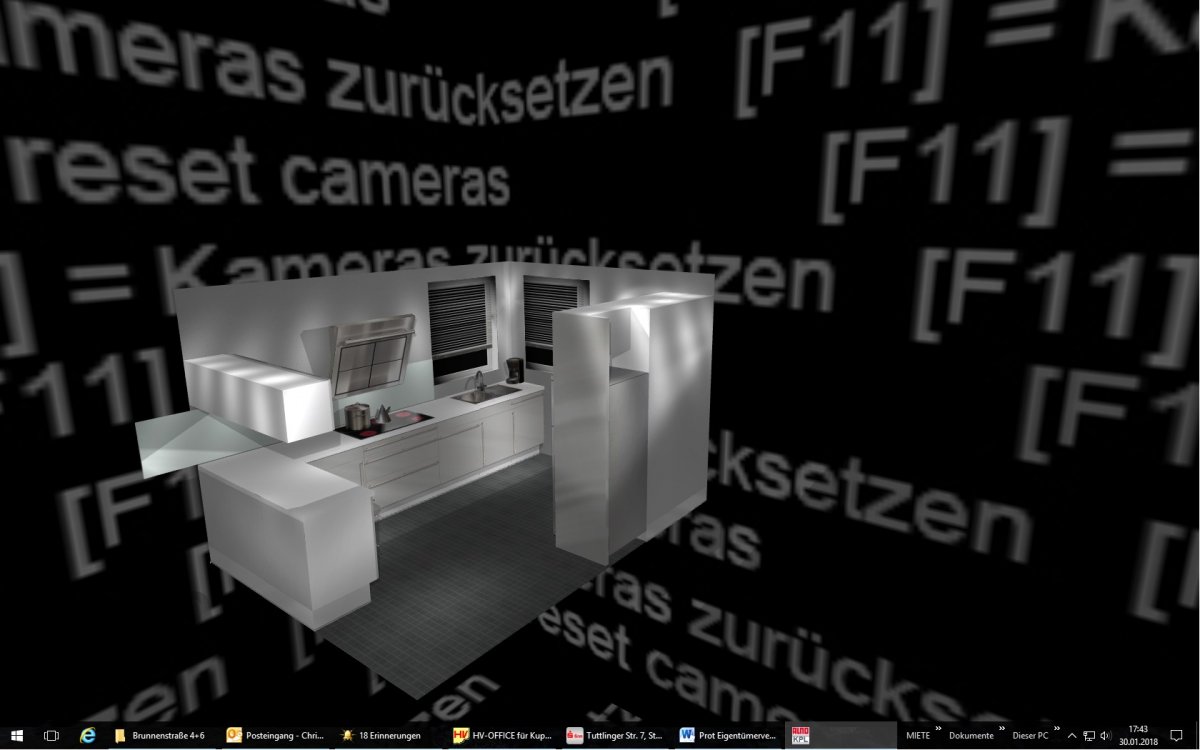

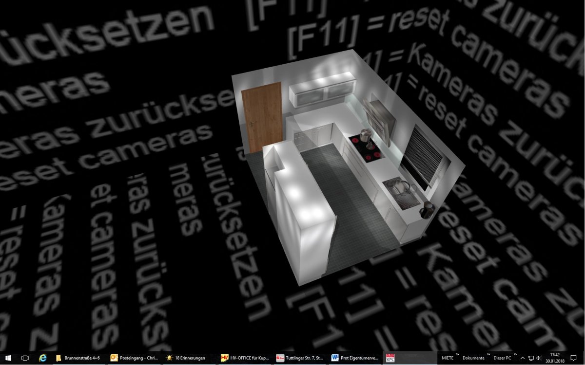

Noch ein anderer Ansatz:
ab planobenlinks im Uhrzeigersinn:
100 Auszüge übertief
100 Auszüge übertief mit 80er KF mittig
80 Auszüge übertief
30 MUPL übertief
80 Spüle
60 GSP
Ulla-Schrank in der Ecke schluckt Kleingeräte und lässt die Küche aufgeräumter wirken
HS mit BO
Kühli
Wange
links vom Kochfeld ist ein zweiter Schnippelplatz, die übertiefen USs schlucken ordentlich Zeugs und kompensieren die fehlenden OSs.

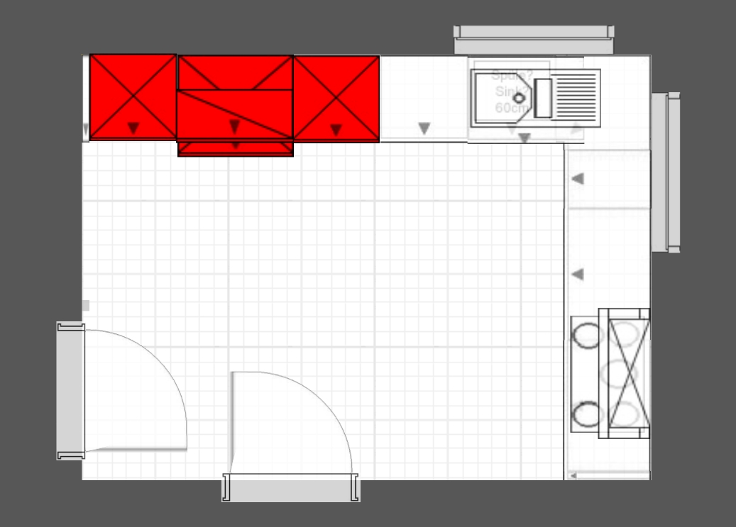

Bei deinem Plan2-6 aus #7 blockiert der GSP die Spüle und umgekehrt. Rechts von der Spüle wäre mir zu wenig Abstellfläche/ Plemperabstand, Stellfläche für Kleingeräte auf Hauptarbeitsfläche oder links vom Kochfeld -sprich: Wasser für Kaffee wird erstmal durch die Küche getragen, keine Auszüge/Schubladen unter der Hauptarbeitsfläche zwischen Spüle und Kochfeld.

Ich finde Deinen Plan 2-6 aus Beitrag #7 eigentlich nicht schlecht. Vielleicht magst Du ja mal über folgende Aufteilung nachdenken.
Planlinks beginnend:
- 100er Unterschrank mindertief (46 cm) 1-1-2-2-- darüber dann Deine geplanten Hochschränke
normaltief
- 30er Unterschrank (Aufteilung muß man sehen)
- 90er Unterschrank Induktion 1-1-2-2
- 60er Unterschrank 1-1-2-2
- 30er Unterschrank 3-3 als MUPL
- 60er Spülenunterschrank 3-3
- 40er Unterschrank (Aufteilung muß man sehen)
- 60er GSP vollintegriert
- Wange 2,5 cm
Hochschrankblock bleibt wie von Dir geplant.
Damit hast Du den GSP nach außen geschoben und kannst noch zwischen SPüle und GSP stehen. Die Abtropffläche würde ich auf die tote Ecke machen.

Ja.....ABER, dann habe ich nur noch 70cm zwischen Hochschrank und der Wange am GSP. Ist ein wenig unglücklich denke ich, oder?
WIeso sind da nur 70 cm?
Du hast geschrieben das die Wand 291 cm ist. Wenn man davon 65 cm tote Ecke, 40 cm Unterschrank , 60 cm GSP und 2,5 cm Wange abzieht, dann hast Du noch 123 cm (60 cm Schrank und zum öffnen 63,5 cm). Bei mir reicht das. Ich habe den Schrank eingefügt, damit die Spülmaschine nicht vor die Spüle öffnet und auch nicht im Weg ist. Du kannst natürlich am Ende auch eine 5 cm Wange nehmen, Dann müsstes Du den 40er auf einen 30er ändern und hast dann ca. 131 cm für Schrank und öffnen.
JaJ habe das ja auch so verstanden. Ich fand das nur etwas knapp mit den 70 cm zwischen Schrank und Küchenzeile.
