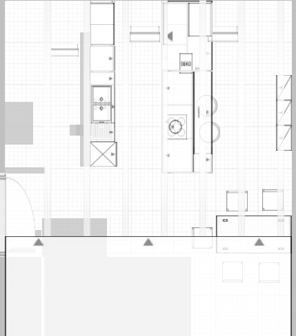

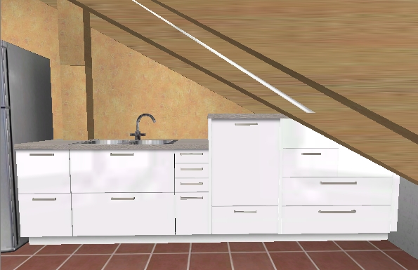

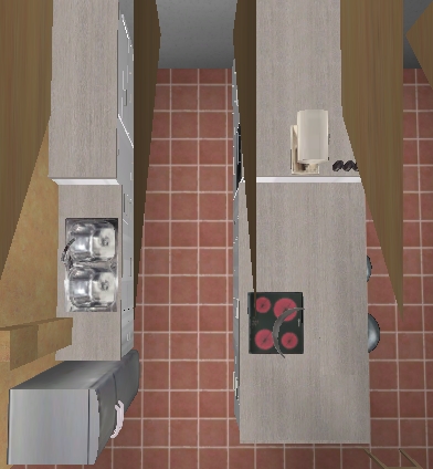

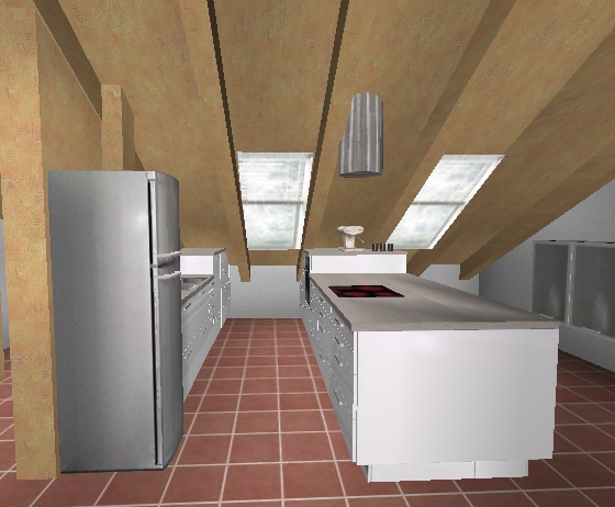

Ich finde grundsätzlich diese letzte Planung Nr. 8 am besten.

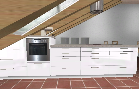

Ich habe sie mal überarbeitet. Ich finde nämlich, dass man auch neben der Spüle wie neben dem Kochfeld nur so flach weitermachen sollte. Höher kann die GSP da eh nicht gesetzt werden, da sie sonst nicht zu öffnen ist.
Ansonsten ist es halt nicht ideal. Hier würde es tatsächlich toll sein, das Kochfeld auf Spülenseite zu haben und eine schöne Arbeitsinsel zu planen, evtl. sogar mit Gattenblock wie bei Tini.
Seht ihr irgendeine Möglichkeit, das Wasser außenherum am Kniestock lang zu legen um es dann notfalls mit einem Hilfskonstrukt in die Insel zu bekommen?
Wg. der Höhen .. es ist ja wirklich nicht einfach, das alles im Alnoplaner nachzubilden. Daher auch Hut ab vor der Darstellung.
Mit den 210 cm weg von der Wand unter dem Dachsparren, da gehe ich einfach mal davon aus, dass ihr das gemessen habt. Und die Feinarbeit im Alno ist dann echt nervig ;-)

AW: Schwierige Küche (Dachschrägen &-balken; Kamine...)
Liebe Angelika, liebe Conny, liebe Kerstin,
herzlichen Dank für Eure Hilfe und Ideen. Die 2,10m haben wir tatsächlich gemessen und die stimmen in Realität. Warum im Alno -Planer nicht, kann ich mir nur so erklären, dass der Raum in Wirklichkeit 3,77m hoch ist (haben wir auch so eingegeben), aber Alno nur 3,50m darstellt...
Wir haben uns gestern mal Deinen, Conny, letzten Entwurf angesehen und wir finden ihn schon ziemlich elegant... leider braucht er so viel Raum ;-)
Wasser auf die Insel ist schwierig, würde man mit Podest/-schwelle aber vielleicht noch irgendwie hinbekommen. Den Boden wollen wir auf keinen Fall aufmachen. Das Problem ist dann aber doch das Abwasser, v.a. von der Spüle, oder? Oder baut man da dann Pumpen ein? Das Abwasserrohr liegt fest im Kamin... Oder übersehe ich hier was?
@Kerstin: ich habe mir nur mal kurz die Planung angesehen: wir haben uns in den Höhen von Alno gelöst (mit der Idee, irgendwer hat vielleicht auch eine hochgesetzte GSP, die nicht 1,50 hoch ist...) - auf den hochgesetzten Backofen kann ich zur Not noch verzichten, nicht aber auf die hochgesetzte GSP... B
ei der momentanen Küchenplanung gefällt mir noch nicht so gut, dass es für Brot, Gewürze, Kaffeemaschine, Salatöls etc. keine gute Abstellfläche gibt. Wir hatten mal in einer anderen Küche einen "Sims" hinter der Arbeitsplatte und 30 cm erhöht - das war super... irgendwie eingelassen in die Wand hinter der Spüle noch ein paar offene Fächer... fällt Euch was ein?
Besten Gruß
Maike

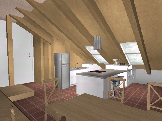

viel höher als hier auf dem Bild kannst du nicht werden:
122257d1380005922-schwierige-kueche-dachschraegen-and-balken-kamine-dachmaus_20130924_ver8-kb1_ansicht3.jpg
Damit käme die GSP ca. 20 bis 25 cm höher als normal. Evtl. geht sich wg. der etwas anders liegenden Balken noch eine 3-rasterige Front unter der GSP aus.
Ich löse mich da auch von den Alno -Standardschränken. Der Bereich unter der Dachschräge ist individuell aus Einzelteilen zusammengesetzt.
Auf jeden Fall würde ich aber eben die Fläche da obendrauf offen lassen, eben wg. Sachen zum Abstellen.

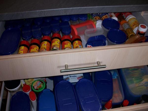

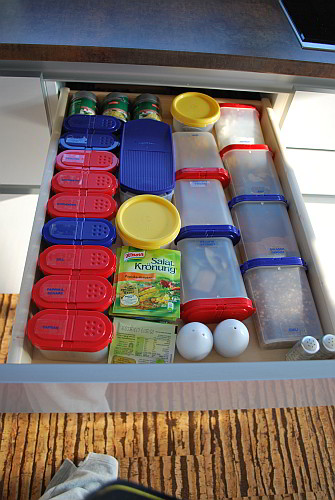

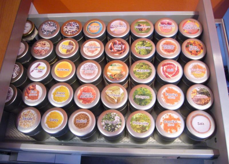

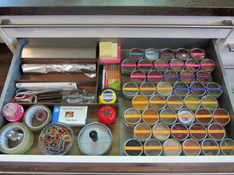

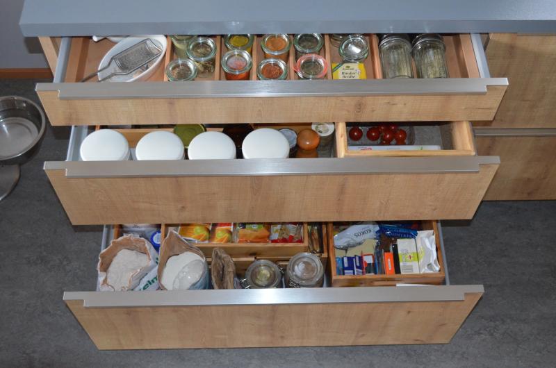

Gewürze sollten gut in Schubladen rund ums Kochfeld gehen.
Bilder zur Gewürzunterbringung:
