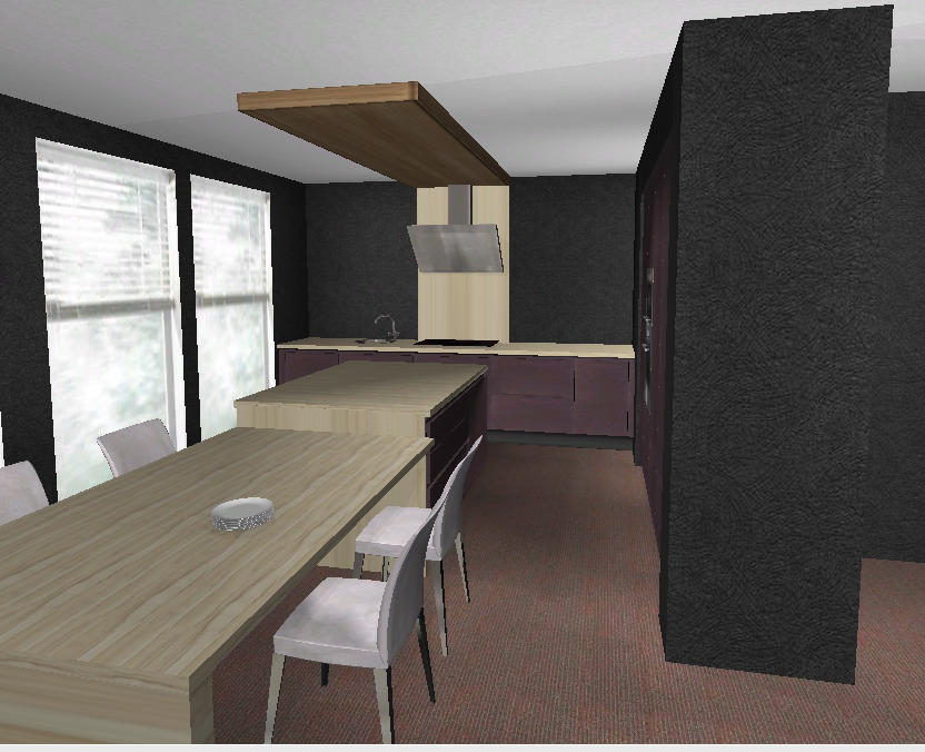

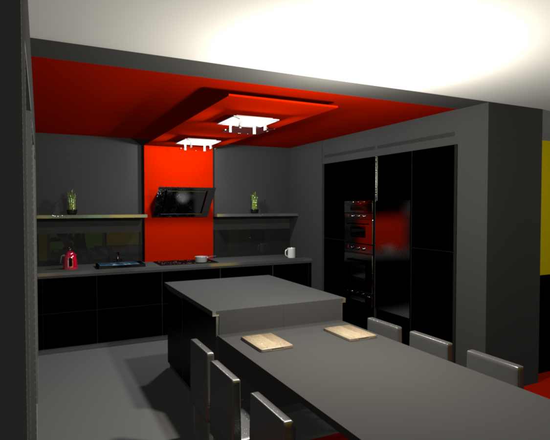

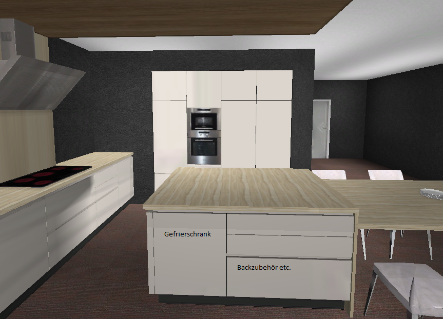

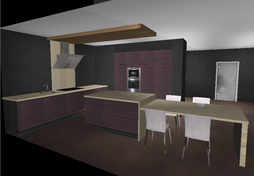

So, mal der aktuelle Stand. Nur die Dekore passen überhaupt nicht ;-)

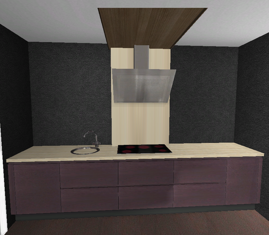

Die Seite mit dem Herd sieht folgendermaßen aus:
- übertiefe APL 70cm, Arbeitshöhe 97cm
- 60er Schrank für Geschirrspüler
- 80er Schrank für Spüle mit Auszügen, Spüle maxial am Rand
- 80 Schrank für Kochfeld mit Auszug
- Abzugshaube an vorgezogener Wand
- 80er Schrank mit Auszügen
- 60 (120)er Eckschrank der im Trockenbau verschwindet

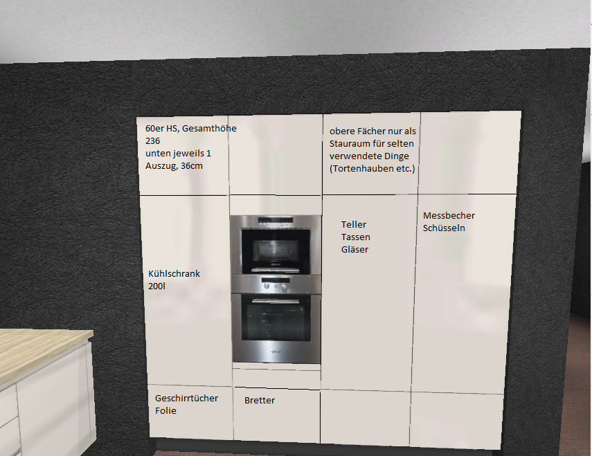

HS Seite:
- 35 (105cm) Wand
- alle Hochschränke 236cm, mit Auszug unten 36cm
- HS für Kühlschrank mit Nischenmaß 128cm
- HS für Herd, Mikrowelle , gleiches Nischenmaß wie Kühlschrank, daher 2 Wärmeschubladen (1x nur zur Deko, weil zu hoch)
- HS mit 128er schwarzer Glastür wegen der Symmetrie und ggf Innenauszügen
- HS mit normaler Tür und ggf. Innenauszügen

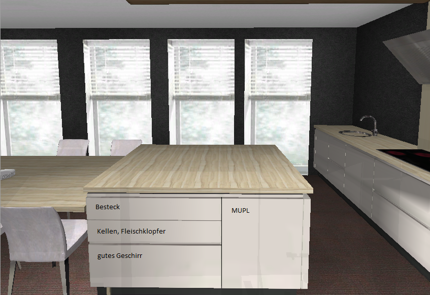

Edit:-)amit man die Türen besser öffnen kann kommen links, mittig und rechts vertikale Hochglanzgriffleisten dran. Dann hat man eine-keine-eine-keine-eine ;-)
Block
- links unten 60cm Gefrierschrank
- daneben 100cm US mit 36cm Auszug unten, darüber 2 Schubladen
- andere Seite identisch

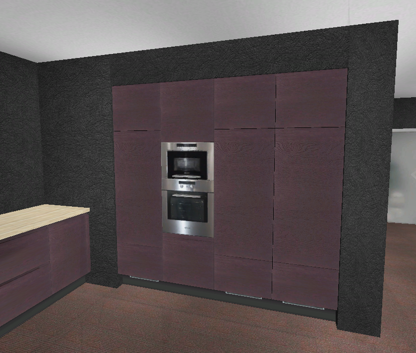

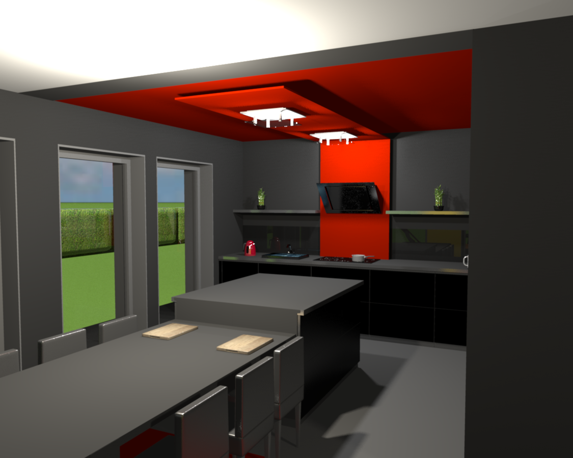

Farben:
- Carboneiche von Alno für Front und Korpus (der Ansloplaner macht es lila, ist aber tatsächlich echtes schwarz)
- Rückwand für Abzugshaube und Decke in Rot
- Wände in dunkelgrau
offene Punkte:
- Farbe APL
- zweite Farbe für Tisch
- Wandgeschaltung Herdwand
Ich render erstmal mal noch ein paar farblich passende Ansichten...

ich finde den abstand kochfeld zu spüle viiiiiiel zu klein, wir haben den gleichen abstand ( weil wir blöd waren und doof geplant haben) und ich rege mich jeden tag darüber auf
Also die Dekore wären in meinen Augen die geringste Sorge. Die Zeile ist weder schön noch praktisch, der Abstand Spüle - Kochfeld ist ein NoGo, dazu keinerlei direkt zugängliche Schubladen.
Ganz ehrlich, die Aufteilung der Zeile wird niemand sehen oder interessieren. Selbst auf den Renderings erkennst du schon nichts mehr von der Symmetrie weil Möbel davor stehen, die dunklen Dekore machen ihr übriges.
Es gab hier deutlich bessere Vorschläge für die Zeile, inkl. hochgebauten GSP, warum davon abweichen? Auch die HS sind verbesserungswürdig, warum sind die Heißgeräte nicht nebeneinander? Gerde wenn viel gebacken wird
So würde ich die Zeile aufteilen, hätte gewisse wiederholende Muster ohne langweilig zu sein und wäre vor Allem praktisch (von links nach rechts):

Ich denke gerade bei der schwarzen Frontfarbe kannst du unterschiedliche Schrankbreiten ohne Probleme nehmen und somit deine Küche auch praktisch gestalten, denn bei schwarz wirst du die Fugen/Aufteilungen kaum sehen, wenn grifflos bleibt und nicht direkt davor stehst.
Eine Küche plant man primär mal praktisch, dazu gehört dass man eine Stauraumplanung macht und sich darüber klar wird, wie die Arbeitsabläufe sein werden und wo man deshalb am besten was verstauen will. Das geht wunderbar mit ganz normalen weissen Fronten, dann können wir auf den Bildern auch was erkennen.
Wenn die funktionelle Planung und Aufteilung steht, kümmert man sich um das Feintunig - das ist dann die optische Gestaltung, Fugenaufteilung, genaue Schrankbreiten, Farbgestaltung, Lichtkonzept.
Du versucht die ganze Zeit das Pferd von hinten aufzuzäumen und drehst Dich deshalb im Kreis. Schritt für Schritt ist auch bei der Küchenplanung zielführend.

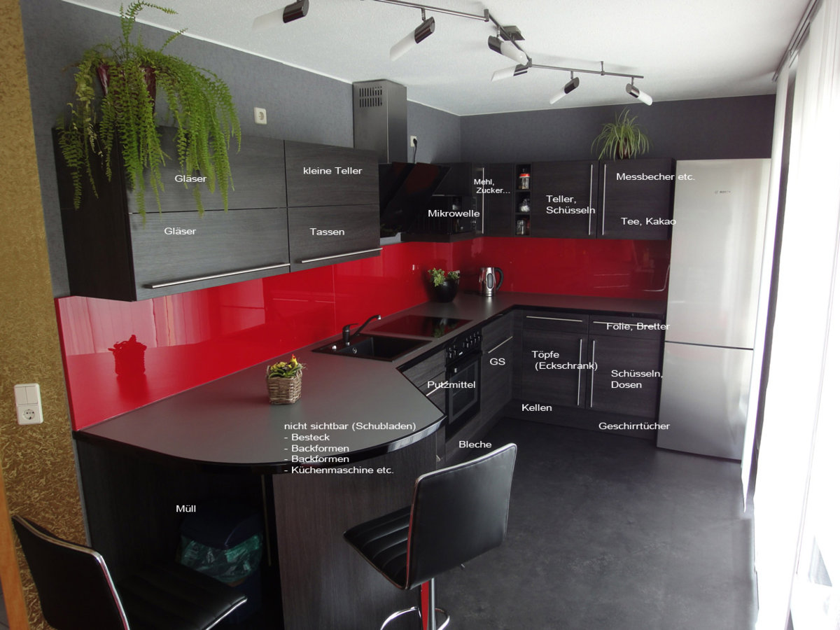

Okay, wir probieren es mal mit der Stauraumplanung . Hier mal unsere aktuelle Küche.
Im Gegensatz zum Foto sind im Sockel jetzt zusätzliche Schubladen.
Probleme:
- Mikrowelle zu hoch
- Kühlschrank zu hoch, aber nicht zu groß
- zu wenig Arbeitsfläche (wir brauchen ca. 2-3m²)
- nur eine Arbeitsflächenhöhe
- Hängeschränke für mich gut, für meine Freundin zu hoch
- insgesamt zu wenig Stauraum, aber das ist durch Größe ja änderbar

Ja, ich bin immer ein paar Schritte weiter als andere ;-)
Ja, mir ist schon klar, war ihr mir verständlich machen wollt. Wir haben aber mit den meisten No-Gos überhaupt kein Problem.
Müll rumschleppen, kein Problem.
Kein Platz zwischen Spüle und Herd, kein Problem.
Geschirrspüler unten, kein Problem.
Herd unten, kein Problem.
Wir haben eher Probleme mit den unterschiedlichen Arbeitshöhen und der Erreichbarkeit nach oben hin. 1,55m Körpergröße sind nicht viel. Aber sie kann aktuell mit der 96er Arbeitshöhe gut arbeiten. Eine zweite Höhe wäre trotzdem toll.
Die meisten Tätigkeiten beziehen sich auf Kühlschrank -> direkt zur Arbeitsfläche und oft auch zum Herd.
Ja, Gemüse muss den Umweg über die Spüle gehen.
Wir backen aber zeitlich länger als wir kochen. So eine richtige Torte kann mal 30h Arbeitszeit verbrauchen, so lange kochen wir dann doch nicht. Schwerpunkt ist also Backen. Eben nur kein Obstboden und auch kein Rührkuchen. So grob geschätzt locker 100 Torten im Jahr die locker aus doppelt sovielen gebackenden Kuchen bestehen. Kochen eher 1h am Tag.
Beim Backen wird aber nix vorher abgewaschen. Da kommt die "Sahne" (jetzt mal stellvertretend für alle Füllungen) direkt in den Topf ggf. noch aufkochen und dann auf den Kuchen. Bei Motivtorten muss ständig zwischen Kühlschrank und Arbeitfläche gependelt werden, die müssen ja zwischendurch abkühlen. Wenn die soweit fertig sind zum Eindecken, muss ich Platz dafür haben. Daher die riesengroße Fläche der Insel + Tisch.
Daher auch der erste HS als Kühlschrank.
Vom Herd komme ich direkt auf die Insel und kann das heiße Zeug abstellen und abkühlen lassen, trotzdem habe ich auf der Herdseite noch Arbeitsfläche für den anderen Backkram oder den zweiten, dritten, vierten Kuchen in der Küchenmaschine.
Geschirrspüler planunten hat den Nachteil, dass man beim Ausräumen weite Wege hat, dafür nicht beim Einräumen, weil der Kram ja in der Spüle ist. Geschirrspüler nicht unter dem Hauptarbeitsbereich hat für uns den Vorteil, dass wir den verwenden können und parallel dazu weiterarbeiten. Wir arbeiten zum Glück gleichzeitig. Einer räumt, der andere kocht / backt usw.
Möglicherweise ist deshalb unser Planung etwas ungewöhnlich. Vermutlich sind aber trotzdem Fehler drin. Ich weiß nur nicht wie ich die Stauraumplanung machen soll, wenn der Plan eurer Meinung nach schon falsch ist. Meine Kopf-Stauraumplanung passt ja ;-)

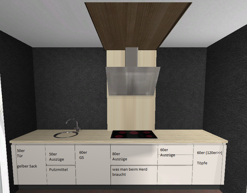

So, ich habe die Schrankgrößen nochmal angepasst und die leichte Unsymmetrie ausgenutzt die durch die Fensterfront entsteht. Das heißt die Insel hat jetzt 1,05m Abstand zur HS Seite und 1,40 zur Fensterseite.
Wenn ich am Fenster einen 50er Schrank habe, danach erst die Spüle in einem 50er, dann den GS und dann den Herd (80er), habe ich genug Abstand.
Herd und Spüle tauschen möchten wir nicht, wir haben uns an diese Anordnung jetzt gewöhnt.
Der Mupl kommt in die Insel, da fällt eh das meiste an.
Wenn bei der Stauraumplanung nix steht, ist auch nix drin ;-)
