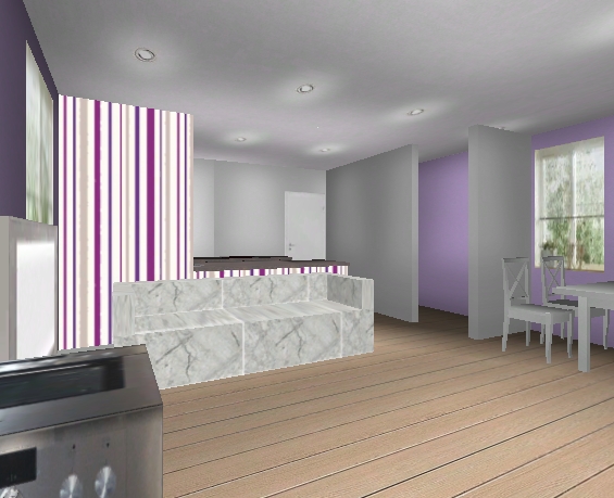

Du könntest die Trennwand ja auch einfach nur in APL-Höhe machen. Ich habe sie ja so hoch gemacht, damit man den Fernseher in Idealhöhe dort hinstellen/hängen kann. Ich finde aber, dass eine Trennwand mehr Möglichkeiten der variablen Möbelstellung gibt, als einfach nur die Rückwand der Küchenmöbel. Einfach, weil man da auch mal andere Farben durch Tapete oder so ins Spiel bringen kann usw.
Mich würden die Hochschränke an der Wand planrechts stören, weil sie da auch vom Eingangs aus als Barriere wirken. Außerdem sollte man ja den Zeilenabstand bei dir relativ klein halten, damit fürs Wohnen Platz bleibt. Sind rechts und links des Küchengangs nur Unterschränke wirkt das bei z. B. 90 cm Zeilenabstand großzügiger, als wenn dabei einseitig Hochhschränke stehen. Einfach, weil man in Augenhöher ja rechts und links des Ganges die jeweiligen 60 cm APL-Tiefe noch sieht.

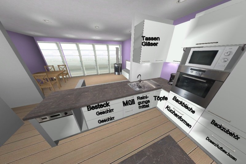

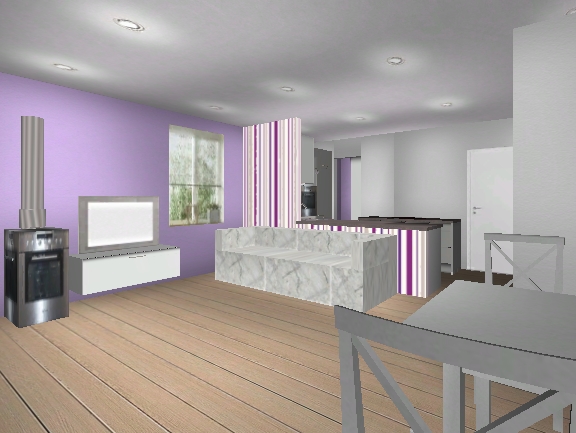

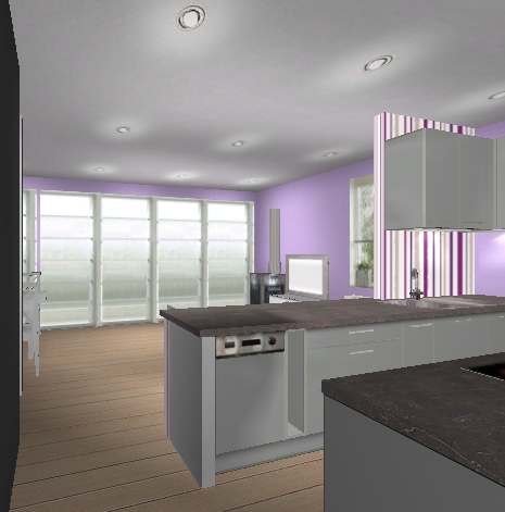

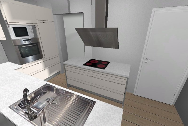

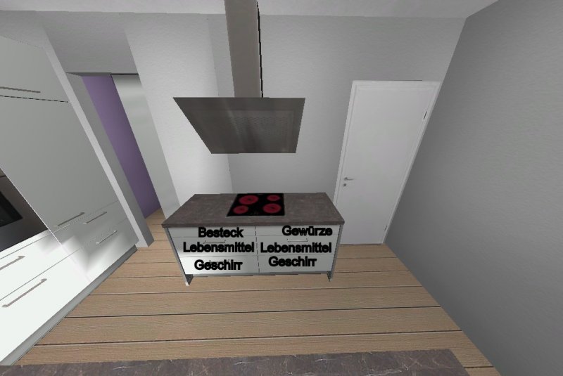

Ich hab mich mal wieder an meiner Planung ausgelassen. Die tote Ecke ist jetzt trotzdem erst einmal mit einem Eckschrank ausgefüllt. Also nicht wundern.
Ich hab mal meine Couchgarnitur mit eingebaut.
Der Kamin ist relativ nah an der Wand, darf er auch, ich hab mich mit den Abständen an die Betriebsanleitung gehalten.
Die nächste Diskussionsrunde ist eröffnet. Also immer fleissig melden.

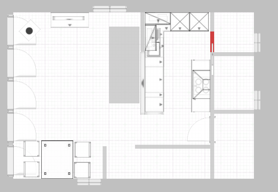

Wäre aber nett, wenn du wie wir auch, aus einer Alnoplanung ein oder zwei Ansichten und den Grundriss fabrizierst. --> Alnohilfe Kapitel 3 ... dann muss nicht jeder erst 2 Dateien herunterladen, den Alnoplaner starten und die heruntergeladenen Dateien öffnen, um überhaupt mal zu sehen, was du geplant hast. Und, die Profis sehen überhaupt mal was, denn die haben den Alnoplaner nicht installiert.
Und, zur Weiterarbeit fehlt die zweite Alnodatei mit der Endung POS.

Wenn die Spülenzeile nur 60 cm tief wird, dann finde ich, geht es ohne halbhohe Trennwand gar nicht, wenn das Sofa dahinter stehen soll. Mal ein bisschen Gespritze an der Spüle und du hast das Zeugs auch auf dem Sofa.

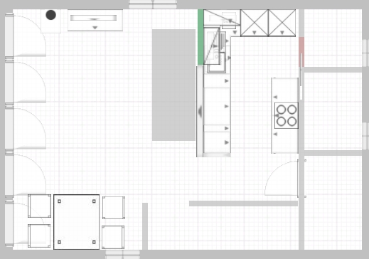

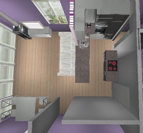

Grundriss fehlt immer noch, der ist aber immer am besten, wenn man Abstände, Kaminposition etc. sehen will. ;-)

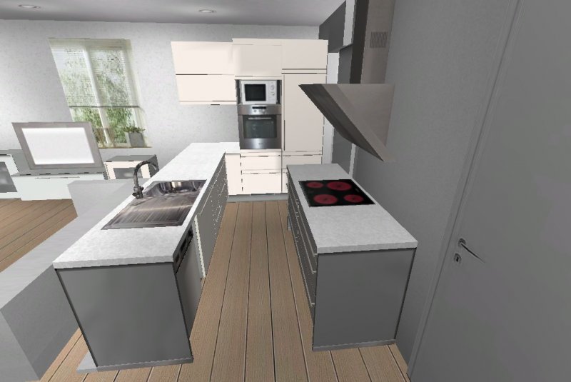

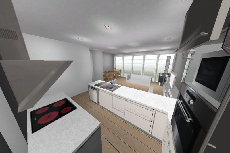

Wenn du diese Variabilität mit dem Sofa willst, dann würde ich es eher ähnlich wie bei mir machen.
Ich habe die Küche zunächst mit einem Stück raumhoher Trennwand abgetrennt und dann Trockenbauwand in APL-Höhe
Der Vorteil ist, die Spüle liegt hinter der raumhohen Wand, keine Spritzer im Wohnbereich und ich kann in der Ecke auch gleich mal ein wenig Verstecken spielen. Z. B. GSP läuft und ich habe noch mehr da stehen für die nächste Ladung usw.
Wenn du immer noch kein gutes Gefühl für tote Ecke hast ... dann eben ein Rondell. Wobei ich wirklich nicht weiß, was du da reintun möchtest. Kannst du es mal verraten? Stichwort Stauraumplanung .
Danach dann der 60er Spülenschrank, 30er Müll unter der APL, 80er Auszugsunterschrank, 15er Platzhalter und 45er GSP, die ich zum Raum hin gleich noch mit Trockenbauwand abtrennen würde, dann spart man sich eine Sichtwange. GSP so am Rand, weil es einfach das Ausräumen erleichtert.
Wenn du den Stauraum brauchst, kannst du dann auch Hängeschränke über Eck führen.
Willst du jetzt doch eine DAH? Abluft oder Umluft?

Ui, mit der Wand, das sind ja mal ganz neue Möglichkeiten. Das ist gar nicht so schlecht. Und soviel Licht wird es nun nicht nehmen. Das könnte ich verschmerzen.
Meine Dunstabzugshaube hat zu wenig Leistung, um Gerüche im offenen Bereich gut rauszuziehen. Deswegen eine neue. Backofen muss neu, denn der ist nun so neu, das es keinen Sinn und Verstand hat, den zu behalten, genauso wenig wie das Kochfeld. Alles raus und neu. :-)
Die Stauraumplanung ist jetzt mal grad fix überlegt. Ob ich das so unterbringe, würde sich dann zeigen, wenn es soweit ist.

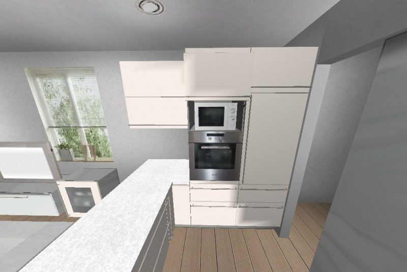

Ich hab mal zwei Bilder mit reingestellt. Vielleicht kann man da etwas erkennen.
Fehlt jetzt noch eine Ansicht? Komme schon ganz durcheinander.:-[

Den Kaminofen vor die Terrassentür? :w00t:
DAH ... Abluft dann noch planoben über den Hochschränken raus?
Der Vorteil dieser zusätzlichen Wand ist halt die Abschottung. Habe ich gerade zuletzt, als ich viele Gäste hatte auch wieder sehr genossen, dass man nicht die Ansammlung dreckigen Geschirrs vom Tisch aus gesehen hat. Zusätzlich erhältst du dann an dem APL-hohem Stück Wand durch die Überdeckung der Wand mit APL auch noch ein Stück APL, dass tiefer als 60 cm ist. Vorbereitende Arbeiten mit der Spüle gleich daneben bringen dann echt Spaß.
Deine Ecke wird zwar einen Hauch dunkler werden als meine, weil ich ja da noch ein Fenster habe, aber die Vorteile liegen eindeutig auf der Hand und, wenn es draußen dunkel ist, muss man sowieso eine gute APL-Beleuchtung haben, also kein zusätzlicher Aufwand.
