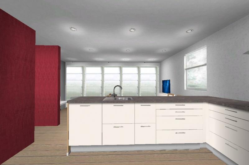

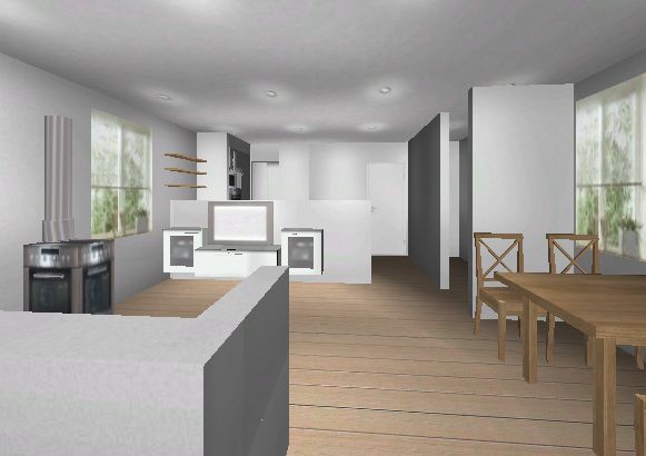

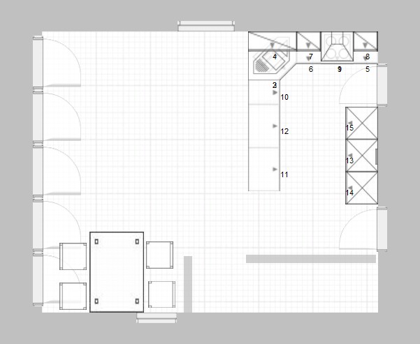

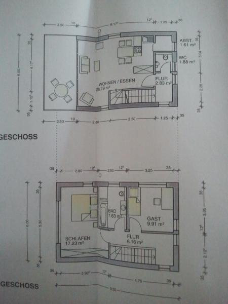

Nach längerem Lesen und wühlen durch das Forum, hab ich mich jetzt selbst mal an eine Planung gemacht.
Die Planung ist, wie alle anderen hier, mit ALNO gemacht. Mein Wunsch wäre Nobilia , muss aber nicht sein.
Der Raum wird eine Wohnküche, Couch konnte ich leider nicht einzeichnen.
Gibt es vielleicht Dinge, die ich nicht beachtet hab, oder braucht ihr noch spezielle Angaben??

AW: Planung für eine Neubauküche
Hallo Mondi, herzlich Willkommen hier im Forum! :welcome:

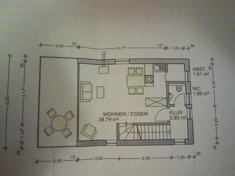

Toll das du dich schon im Alnoplaner eingearbeitet hast! :2daumenhoch: Gönnst du uns auch ein paar Planungsansichten und den Alnogrundriss? Wie das funktioniert kannst du in der Bebilderten Kurzanleitung nachlesen. Es gibt einige Leute hier, die den Alnoplaner nicht benutzen und nur um einmal kurz über die Planung zu schauen, mag man sich auch nicht immer, die Daten runterladen.
Leider sind die Maße in deinem Grundriss nicht leserlich. Könntest du das auch bitte noch leserlich einstellen?

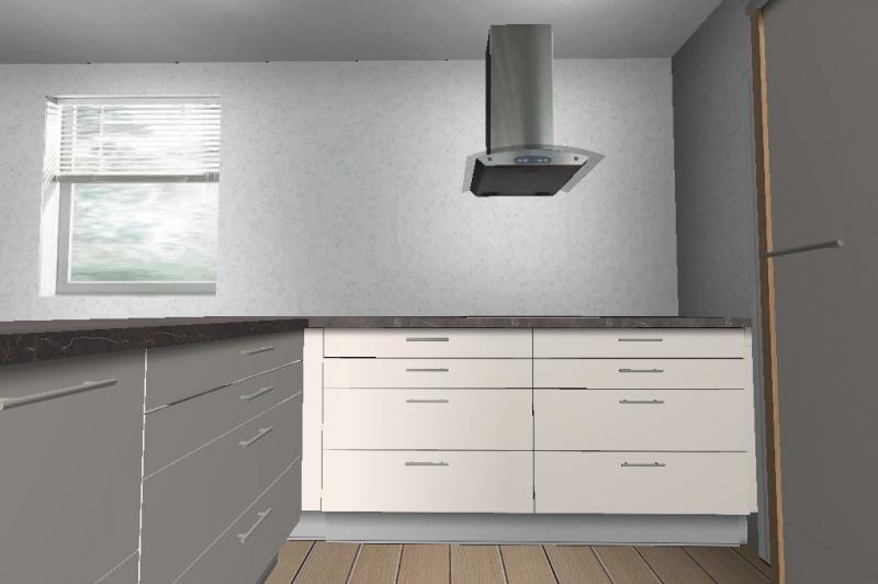

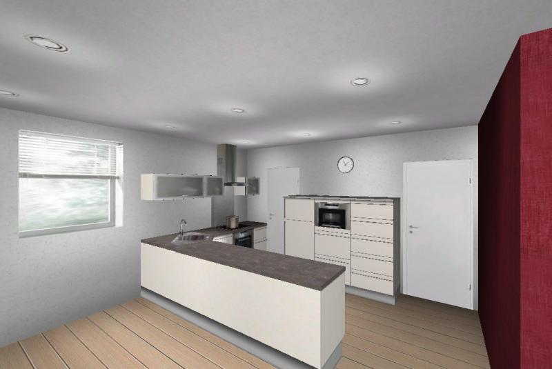

Hallo Conny,
danke für die Hilfestellung. Ich probier es nochmal und hoffe, dass man es besser lesen kann. Muss die Zeichnung leider vom Bauplan mit dem Handy ablichten, die Digicam ist mal wieder alle. :-)

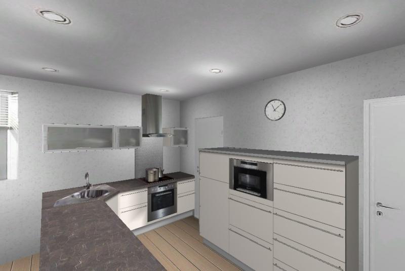

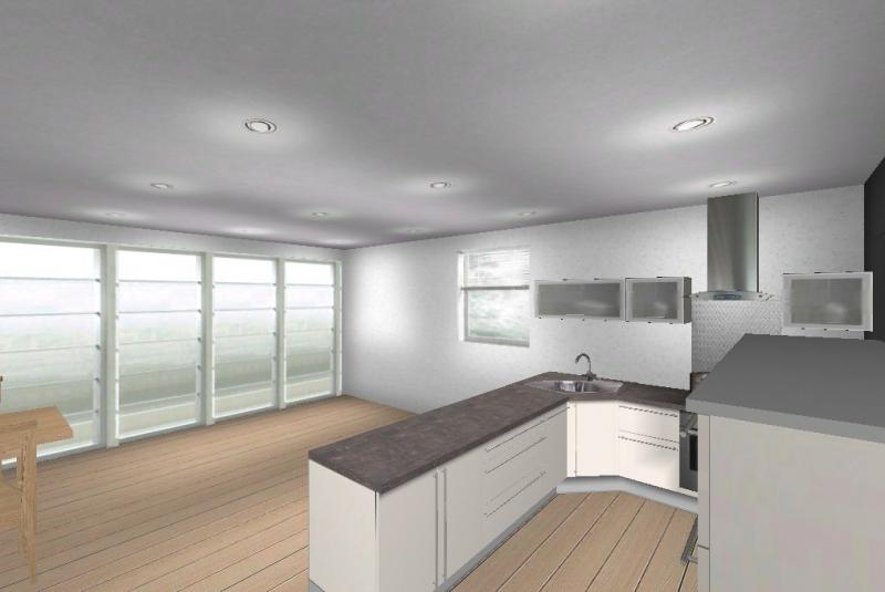

Hallo Mondi,
das ist doch schon mal viel besser! Du hast aber leider noch den Alnogrundriss vergessen. ;-) Einfach im Planungsmodus die Tasten STRG+ALT+S gemeinsam drücken, dann öffnet sich das „Speichern unter“-Fenster und man muss einen Dateinamen vergeben. Oder du machst einen Screenshot.
Was mir bei deiner Planung als erstes auffällt, du hast recht wenig Arbeitsfläche zwischen Spüle und Kochfeld. Das ist die Hauptarbeitsfläche und sollte nach Möglichkeit schon etwas größer sein.
Das zweite wäre die Eckspüle, die ist leider immer recht unpraktisch, zum Arbeiten ansich und wenn du den Schrank darunter aufstehen hast, blockierst du damit, die Auszüge der Unterschränke daneben. ;-)
P.S. Kannst du bitte auch noch, die Planungsansichten und den Grundriss, in deinen 1. Post hochladen, dann hat man alles auf den 1. Blick zusammen.
...und dann möchte ich dich auch noch um ein bisschen Geduld bitten, falls du nicht gleich, so viel Resonanz bekommen solltest. Auch hier ist zur Zeit Urlaubszeit und das schöne Wetter schlägt zusätzlich noch zu Buche. Da hält man sich eher draußen, als am PC auf. ;-)

Ich lese gerade, "neue Geräte sind noch intakt und sollen integriert werden".
Was sind das für Geräte? Am besten im www. raussuchen und verlinken. Soll ja hinterher auch passen. ;-)
Halllöchen,
danke erst einmal für die Hinweise Conny. Das ich etwas Geduld mit bringen muss, ist mir schon klar.;-) Ich hab ja auch, Gott sei Dank, ein "wenig" Zeit, bis das die Küche fertig sein muss.
Mit den Geräten ist das so ne Sache. Der Herd und Backofen sind schon ein wenig älter. ca 15 Jahre. Die beiden Geräte sind von AEG .Leider in weiß, aber die sind noch in Ordnung, warum sollte ich dann neue anschaffen?!?:-)
Die Dunstabzugshaube hab ich mal in nem Sonderpostenmarkt ergattert. Die ist mit Glas. Marke:keine Ahnung. Ist aber ne 60er.
Zu der Eckspüle: An das Ausziehen hab ich nicht gedacht, stimmt. Hatte die aber in die Ecke geplant, weil ich nicht weiter in den Raum reingehen möchte. Deswegen auch nur so wenig Platz zwischen Spüle und Herd.
Aber ich lass mich gerne "belehren". (bitte nicht falsch verstehen)
Den jetzigen Kühlschrank mit Gefrierfach kann ich nicht in den Schrank intergrieren, da das ein Standgerät ist. Den kann ich aber in den Hauswirtschaftsraum stellen, wenn ich mal mehr Bedarf hab.
Ja, nun ist alles prima. ;-)
Wo ich gerade deinen Grundriss sehe, womit soll der Raum noch möbliert werden? So groß ist er ja nicht, da sollte man die gesammte Möblierung mit berücksichtigen. Am besten wäre, wenn du die Maße gleich mitlieferst, dann kann man das im Alno nachbauen. ;D
...komme aber leider erst heute Abend zum schieben, der Garten ruft. ;-) Aber vielleicht findet sich ja noch jemand anderes der Zeit zum Schieben hat. ;D
Mach die Spüle doch in den Schenkel der zum Wohnzimmer zeigt, dann bekommst du mehr Platz zwischen Kochfeld und Spüle.
Zu überlegen wäre bei einer offenen Wohnküche, ob die Grösse und die Qualität eurer Dunstabzugshaube ausreichend ist.

Auf die freie Fläche soll noch ein kleiner Couchtisch, ein 3er Sofa und ein Lowboard für Fernseher und Anlage.
Achso, auf der Küchenseite, wo das Fenster eingezeichnet ist, wird die Wand auf jeden Fall für einen Kamin vorbereitet. Der wird aber noch nicht angeschafft, alles auf einmal geht nicht. Baue schließlich alleine.:nageln:
Groß ist die Wohnküche nicht, aber lieber klein und Eigentum als etwas größer und Miete zahlen, wo man evtl. auch noch Nachbarn hat, die nerven. (jetzige Situation):-)

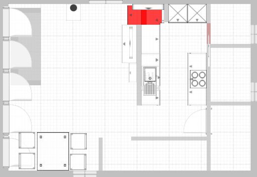

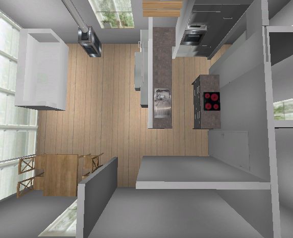

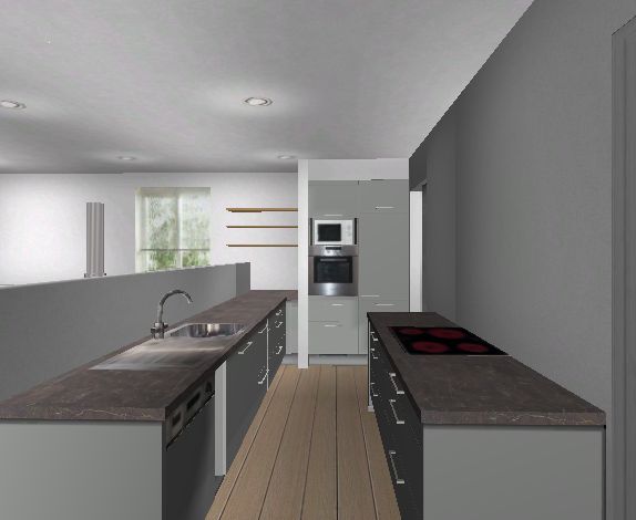

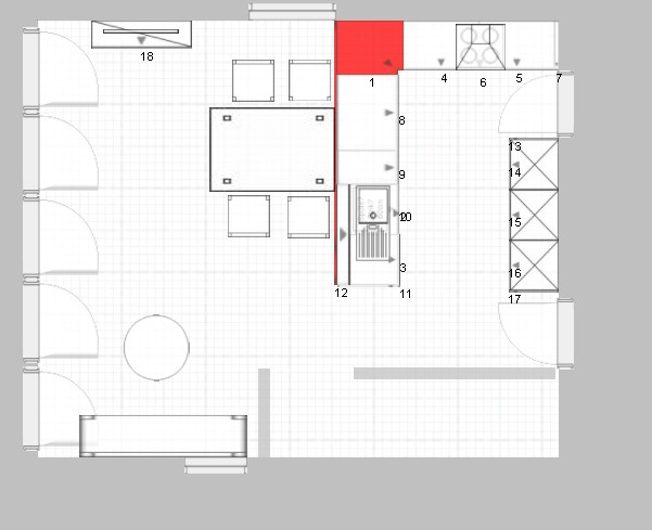

Einmal ein paar grundsätzliche Fragen zum Grundriss.
Benötigst du die Speisekammer oder den Abstellraum unbedingt? Was soll da rein?
Welche Fenster sind denn als Terrassenzugang geplant?
Einen freistehenden Herd der 15 Jahre alt ist, würde ich in meine neue Küche nicht mehr übernehmen. Er hat noch eine geschätzte Lebenserwartung von sagen wir einmal 5 Jahren. Dann benötigst du einen Neuen und musst wieder einen freistehenden nehmen, da es dann die Fronten zu deiner Küche vielleicht nicht mehr gibt. Außerdem musst du bereits jetzt den Platz für eine hochgestellten BO vorsehen.
Momentan habe ich einmal mit deinen Vorgaben geschoben. Die Tür zum Abstellraum soll doch eine Schiebetür sein?
planrechts, neben Abstellraum beginnend:
Blende
Kühli
BO mit Mikrowellenfach
50er Vorrat - damit es an der Eingangstür nich so eng ist - irgenwo sind ja auch die Lichtschalter
planoben:
2x 90 Auszug 1-1-2-2 Herd mittig gesetzt
tote Ecke
Halbinsel in Übertiefe:
90er Auszug 1-1-2-2
45er Auszug 3-3 Müll unter Arbeitsplatte , untendrunter Platz für Höheres
60er Spüle ohne Abtropfe
60er SpüMa - kostet genausoviel wie 45er oder ist sie bereits vorhanden?
evtl. kann in die tote Ecke ein US geschoben werden, der dann von der Essecke aus genutzt wird.

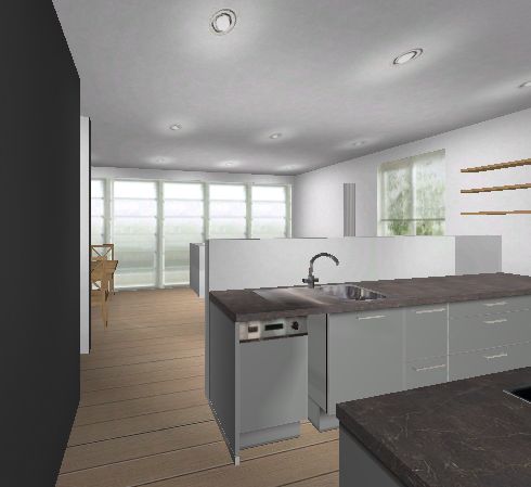

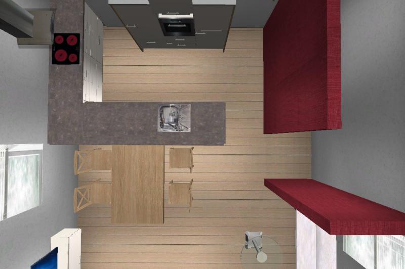

Mela, so wie ich mir das aus Mondis Eingangspost herausgelesen haben ist es ein Einbauherd, da ihre neue Küche nur aus 3 Schränken bestand, unteranderem einen Herdumbauschrank. ;-) Den Geschirrspüler hat sie in Post 6 verlinkt, ein 45er und ist wohl auch schon vorhanden.
Mondi, mit dem Herd sehe ich das genauso wie Mela, so ein neues Gerät würde ich mir auch nicht in eine neue Küche einbauen lassen. Das du mit deinem Geld rechnen musst, kann ich sehr gut verstehen, vielleicht wäre es ein Kompromiss, erstmal nur ein neues Kochfeld anzuschaffen und dafür den Backofen vom neuen Herd, mit in die Hochschränke einzubauen. Du hast dann zwar ein paar Knöpfe zuviel, aber das sollte wohl nicht stören. ;-) ;D
Für den 45er Geschirrspüler würde ich trotzdem eine 60er Lücke lassen und diese mit einem Flaschenregal oder Handtuchauszüge schließen. Außerdem würde ich vorschlagen, gleich mit der Küche, eine 60er Frontplatte für einen Geschirrspüler mitzubestellen. Wenn dein 45er dann einmal ausgetauscht werden muss, hast du die Möglichkeit geschaffen ein vollintegriertes 60er Gerät zu nehmen.
Nichts desto trotz würde ich die Küche einmal mit und einmal ohne Geräte rechnen lassen. Evtl. kann dir der Händler ein gutes Angebot machen oder dir Geräte aus der Austellung verkaufen. Abspecken kann man immer noch...;-)
Da dein Budget nicht besonders hoch ist, würde ich vorschlagen, das du dich nicht nur bei Nobilia umschaust, sondern auch einmal Burger, Bauformat und Brion von Brinkmeier rechnen lässt. Das sind recht günstige Hersteller. Bauformat und Brion hätte sogar den Vorteil von 78cm hohen Unterschränken, was bei deiner Größe Ideal wäre. Außerdem solltest du darauf bestehen, das dir keine Folienfronten angeboten werden. Die können sich nach ein paar Jahren, wenn der Weichmacher verflogen ist, von den Fronten lösen. Das muss zwar nicht passieren, aber es kann. Meist ist dann auch schon die Garantie abgelaufen und dann wird es teuer. Melamin und Schichtstoff wäre hier das Material der 1. Wahl. Bei Brion wären sogar lackierte Fronten schon in PG2 zu haben. Ein Vergleich lohnt sich also.
Die Hauptarbeitsfläche ist aber zwischen Spüle und Herd. Deswegen die Spüle auf der Halbinsel und die SpüMa außen, damit diese bei Kochaktionen aufstehen kann.
Selbstverständlich kannst du als Abtrennung eine Trockenbauwand setzen.
Ob eine Erhöhung zu Essplatz hin sinnvoll ist, musst du dir gut überlegen.
Vorteil wenn gleiche Höhe natürlich mit Arbeitsplatte abgedeckt: Alles bereit stellen und einfach auf den Esstisch stellen.
Nachteil: Jeder kann ein evtl. Küchenchaos - wenn es denn eins gibt - sehen.
Bei mir ist die Küche vor dem Essen immer aufgeräumt, d.h. ich räume immer alles gleich weg.

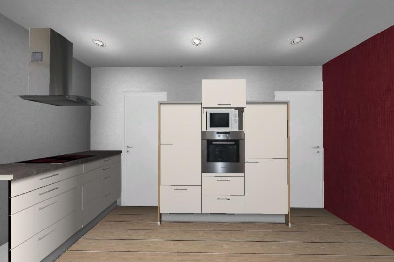

Ich finde eine halbhohe Abtrennung der Küche hier gut. Die kann man als Stellwand für TV etc. nutzen.
Wenn Sofa vors Fenster kommt, würde ich den Ofen so weit wie möglich planrechts planen.
Die Hochschränke, jetzt nur 2, unten unter Backofen und Kühlschrank (102 cm) jeweils Auszüge als Vorratsstauraum.
Ich würde auch versuchen, den neuen Backofen weiterzunutzen und ein neues Kochfeld einbauen.
GSP, da habe ich ebenfalls Platz für einen 60er gelassen.
Genau ansehen solltest du dir die Aufteilung deiner Terrassenfenster, damit ein guter Ausgang gewährleistet ist.
Für Gäste kann man den Tisch auch mal aus der Nische herausstellen und verlängern.
Zum Abstellraum sollte die Schiebetür wenn möglich in der Wand laufen und einen Durchgang von mehr als 60 cm Breite gewährleisten (TK-Schrank muss passen).
Die Hochschränke habe ich gleich mal noch eingekoffert. Wenn du eh am Wände ziehen bist etc. ist das in der Regel auch günstiger als Sichtseiten. Und so gibt es auch keinen Staub mehr auf den Schränken ;-)
Hallöchen!
Danke Kerstin, an diese Variante hatte ich noch gar nicht gedacht. Wenn man die Rückwand für TV nutzt, hätte ich sogar auf dem engen Raum noch Platz für nen 2er Sofa. Gedacht war in erster Linie erst einmal ein 3er Sofa. Das was mir gefällt gibt es aber nur in Kombi 3er und 2er Sofa. :-)
Auf der Seite vom Herd müsste ich nur schauen, wie ich da eine Dunstesse unterbekomme, denn dahinter ist ja quasi das Gäste WC und nicht ne Außenwand. Aber an die Wand kann man auf jeden Fall noch Hochschränke machen.

Mit den Hängeschränken hast du recht, kann mich aber noch nicht so an den Gedanken gewöhnen, dass die Gläser dann im Ausziehschrank o.ä. sind. ;-)
Ich hab den Planer doch erst runtergeladen. Habt ihr teilweise eine andere Version? Ich kann z.B. neben dem TV keine Schränke in meinem Plan angezeigt bekommen.
