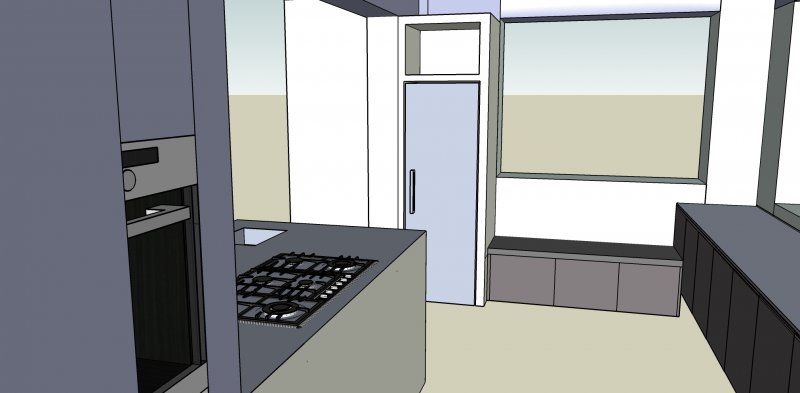

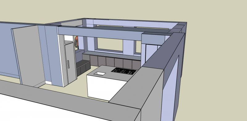

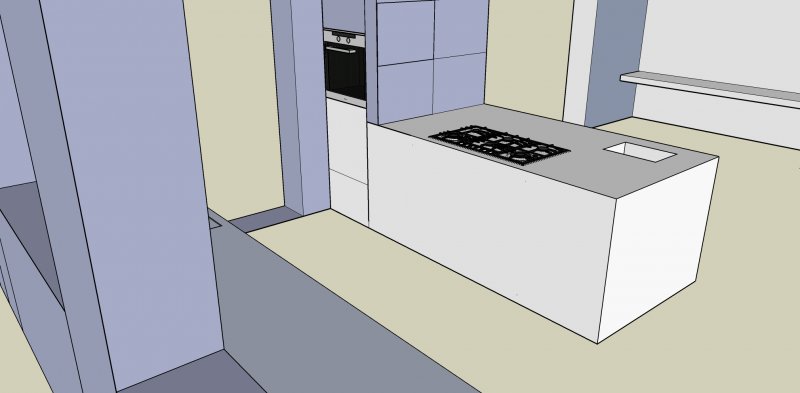

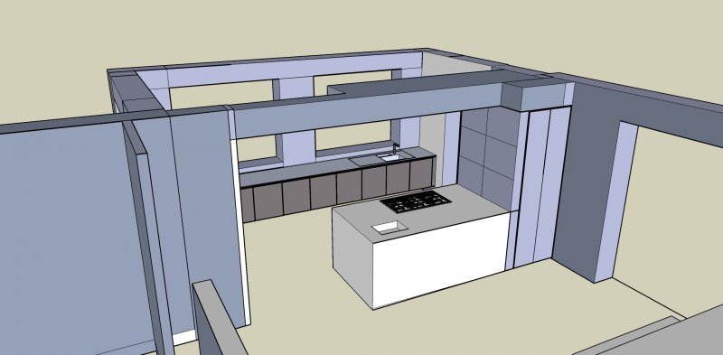

ich habe mal vier ansichten angehängt
vielen dank für das superschnelle feedback
lg

Warum sind in der Sketchup-Planung nur 60er Schränke an der Fensterfront und alle offensichtlich mit nur Türen oder Innenauszügen?

die sketchup planung ist bisher nur skizzenhafter natur , deshalb die 60er schränke, die sind halt nur ein platzhalter, aber ein bischen was ist trotzdem dran an den 60ern...
wir haben im momment überwiegend die 80er schränke von ikea , und das ist mir fast ein bischen breit jetzt, ich erhoffe mir mit schmaleren schränken unseren ganzen kram noch besser sortieren zu können, wobei im moment eher das problem ist, dass wir einfach viel zuwenig platz haben.
die gleiche schrankbreite habe ich genommen wegen der ruhigeren ansicht , muss aber nicht sein... wäre dann überwiegend mit innenauszügen.
