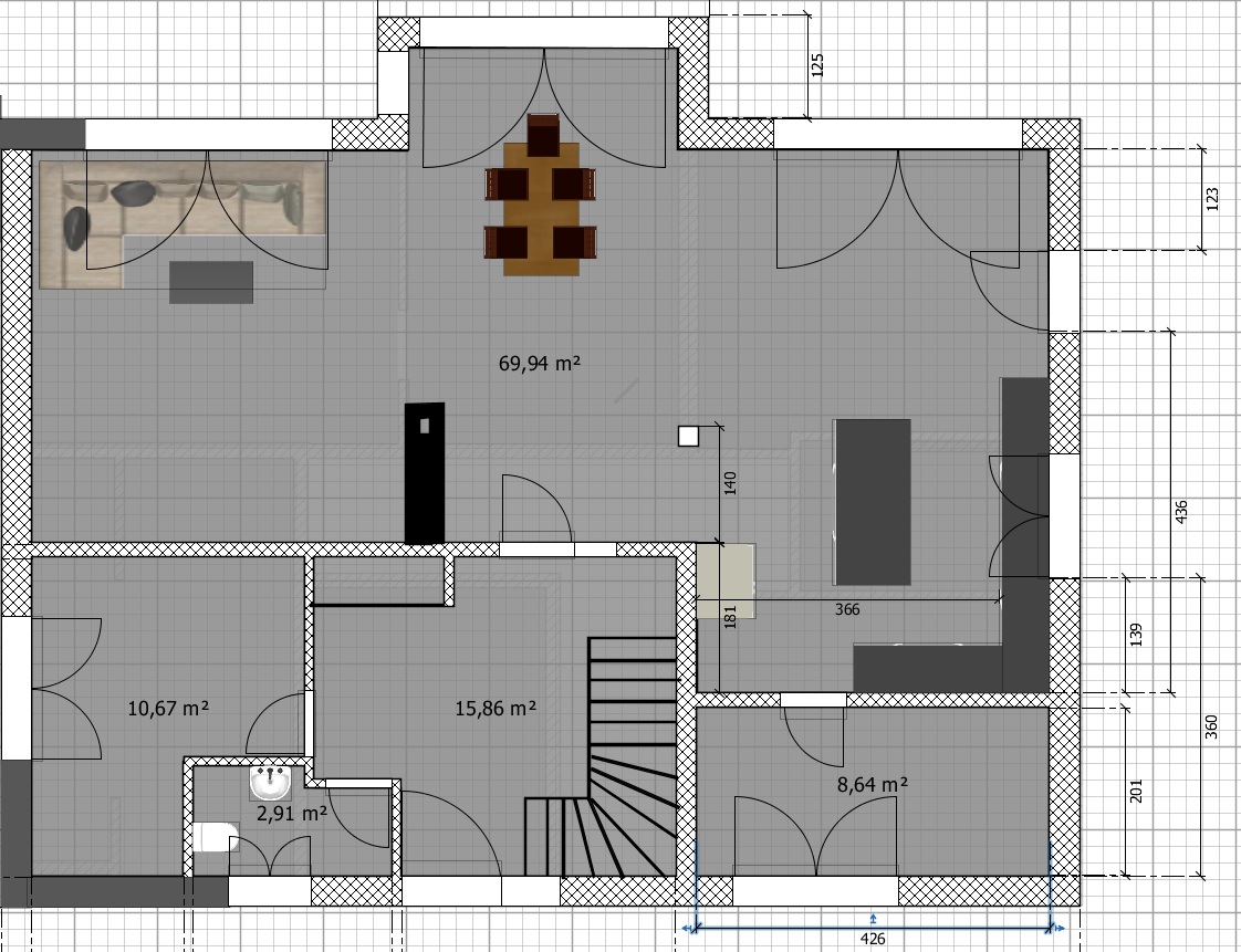

Hallo Community,
bald beginnt unser Neubau, sodass wir schon jetzt uns um das Thema Küche kümmern möchten. Geplant ist ein EFH mit einer Grundfläche (außen) von 13,00 x 9,50m. Die Küche wird ca. 21m² groß. Gerne würden wir eine Insellösung in Verbindung mit 2-3 Hochschränken haben, sodass wir hier Spülmaschine, Backofen , ??Dampfgarer?? hochgestellt bekommen.
Als Hersteller orientieren wir uns bei Nolte um einen Vergleich der 3 Küchenanbieter zu erhalten (Äpfel mit Äpfeln vergleichen)
Nun zum Problem:
Die Ecke bereitet uns derzeit noch ein bisschen Probleme. Aktuell ist ein LeMans Schrank mit 4 Auszügen geplant. Allerdings sind wir unsicher ob wir diesen überhaupt benötigen, oder ob wir lediglich einen mit 2 Auszügen wählen und obendrüber einen Schrank mit Einlegeböden wählen.
Die Töpfe und Pfannen möchten wir gerne unter dem Kochfeld deponieren, gleich unter Besteck und Kochbesteck.
Meine Frau ist der Meinung im LeMans könnte man Tupperware unterstellen. Größere Schüsseln (Salat z.B) in der Vorratskammer direkt hinter der Küche.
Wir wissen allerdings noch nicht so wirklich wo wir unsere alltägliche Trinkgläser (überwiegend 0,5ltr und 0,3 ltr), aber auch Wasser-, Wein-, Biergläser + Tassen untergestellt bekommen. Darum auch gerne ein Schrank über einen 2er LeMans neben der Geschirrspülmaschine. Oder gibt es gute Erfahrungen mit Gläser in Schubladen? Davon haben wir nämlich sehr viele? Vielleicht zuviele? Oder bekommen wir die schneller gefüllt als wir glauben können?
Ansonsten sei gesagt, dass wir derzeit eine Granit Arbeitsplatte favorisieren. Brown Silk in Matt ist die aktuelle Wahl. Dieser ist nicht braun wie es der Name vermuten lässt, sondern eher grau.
Zu den Küchengeräte gefallen uns die Neff Backöfen (Slide and Hide) und Kochfeld mit dem Twistpad und Variable Kochfelder. Als Geschirrspülmaschine kommt für uns nur eine Miele in Frage. Hiermit haben wir sehr gute Erfahrungen gemacht. Dunstabzugshaube wissen wir noch garnicht. Unsere letzte war eine Gutmann Adelante. Allerdings möchten wir ungern wieder soviel Geld für eine ausgeben.
Vielleicht könnt Ihr uns ein paar Tipps oder Änderungsvorschläge geben. Das wäre echt Klasse.
Hochgeladen habe ich:
1 x Grundriss Haus mit Abmessungen Küche
1 x PDF Datei mit Ansichten vom Küchenplaner
4 x Ansichten aus dem Alnoplaner
2 x Alnoplaner Datei
Vielen Dank im Voraus
Grüße Steve
Davon Kinder?: 1
Körpergrössen aller Hauptbenutzer (wegen Arbeitshöhe ) in cm: 185 und 173
Brüstungshöhe des Fensters (in cm): 100 bzw. Küchenplattenhöhe
Fensterhöhe (in cm): 175
Raumhöhe in cm: 250
Heizung: Fussbodenheizung
Geplante Heißgeräte: Standmikrowelle, Dampfgarer ohne Wasseranschluß, Backofen , Dampfbackofen (DGC) ohne Wasseranschluß
Wenn Besuch da ist.
Welche Arbeitshöhe ist angedacht (in cm)?: 95-100cm
Was steht auf der Arbeitsplatte oder soll dort stehen?: Kaffeemaschine, Toaster
Welche weiteren Küchenmaschinen müssen in der Küche untergebracht werden?: Toaster, Mixer, Pürierstab
Speisekammer, Hauswirtschaftsraum
Wird alleine gekocht? Oder auch gemeinsam? Mit und für Gäste?: Gemeinsam und auch mit Gäste
Was stört an der bisherigen Küche und was soll die neue Küche unbedingt können? Warum?: Größer sein :-)
Steht schon ein Küchenhersteller fest oder wird bevorzugt?: Nolte oder co.
Steht schon ein Gerätehersteller fest oder wird bevorzugt?: Neff/Miele

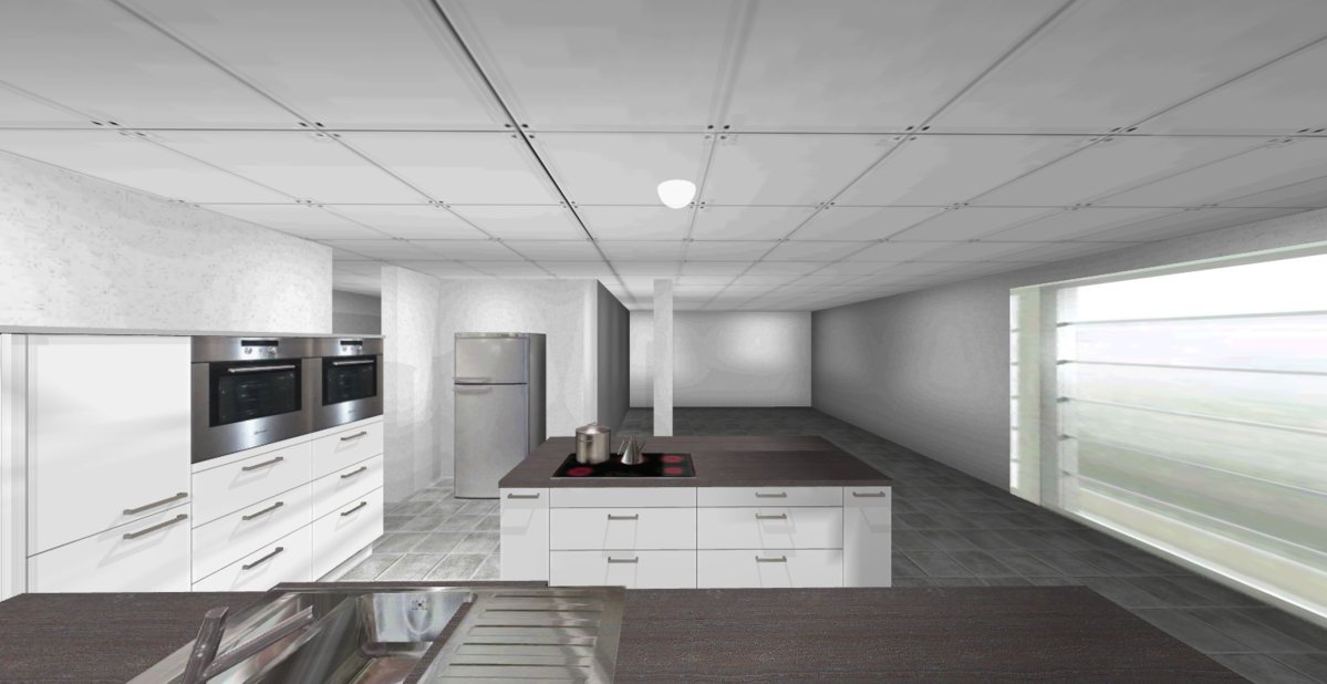

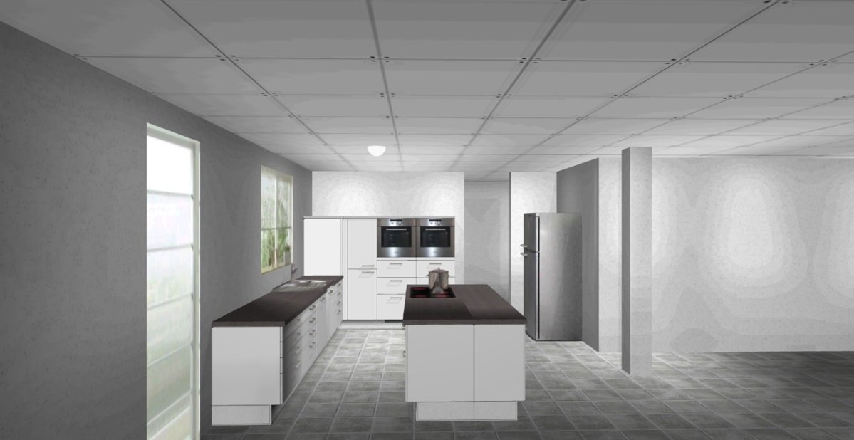

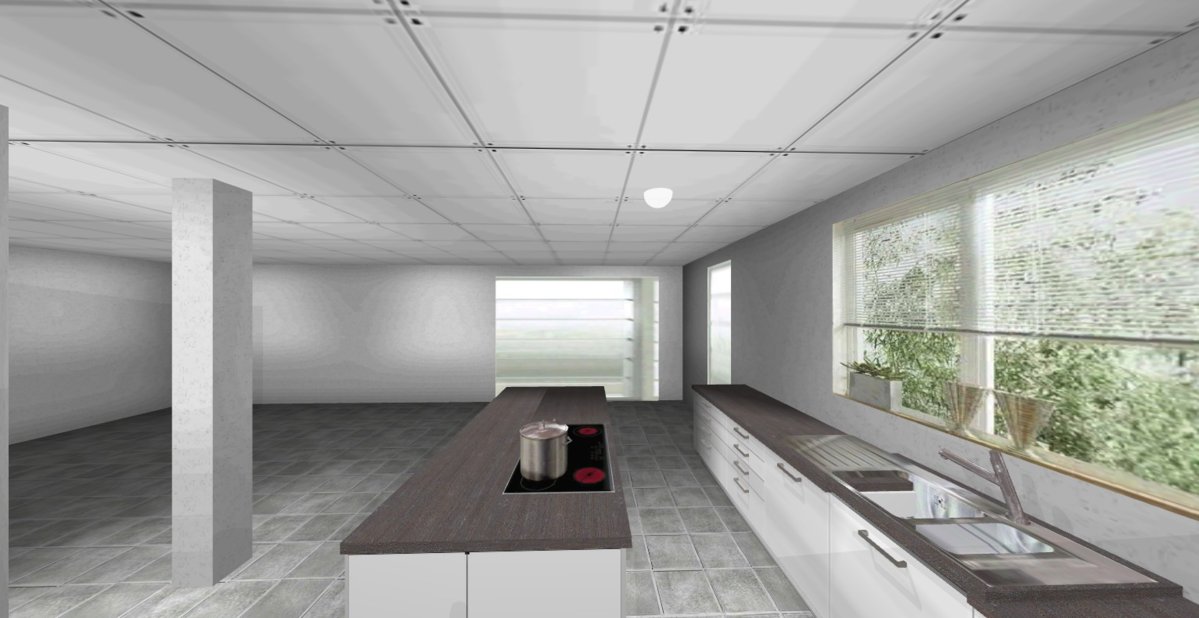

  • Planung1.POS
  • Planung1.KPL
  • Küchenplanung.pdf

Hallo Steve,

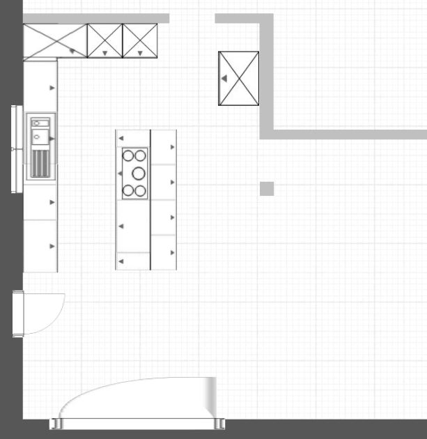

vorab eine Bitte. Wenn du ALNO Planungen hier hochlädst, gönne uns auch einen Alno Grundriss (mit dem snipping tool von windows). Nicht alle haben den Planer und nicht jeder will sich erst deine Planung hochladen.
ich habe erst mal eine Frage zu den Heissgeräten, denn so ganz hab ich nicht verstanden, wieviel es eigentlich sein sollen:
1 x DG
1 x DGC
1 x Mikro
Ist es ok, wenn im 6er Raster * 6 Raster - was heißt das? * weitergeplant wird? Ignoriere die 99cm AP Höhe im Planer, denn mit der F4Taste kannst du die Höhe anpassen.
Noch eine Frage. Die Maße in deinem ALNO Plan stimmen nicht ganz mit dem Etagenplan überein. Was stimmt? Die Speise ist 201cm im Grundriss tief, im ALNO 208cm. Bis zum Fenster im Grundriss 360cm, im Alno 364cm.
Die Küchenbreite im Grundriss ist 426cm, im Alno ca 404cm.
Bitte überprüfe ALLE Maße.

Den Alno Grundriss reiche ich hiermit nach.
Grüße Steve

Hallo Evelin, die Maße aus dem Grundrissplan sind maßgebend. Im Alnoplaner habe ich die genaue Maße nicht hinbekommen. :-)

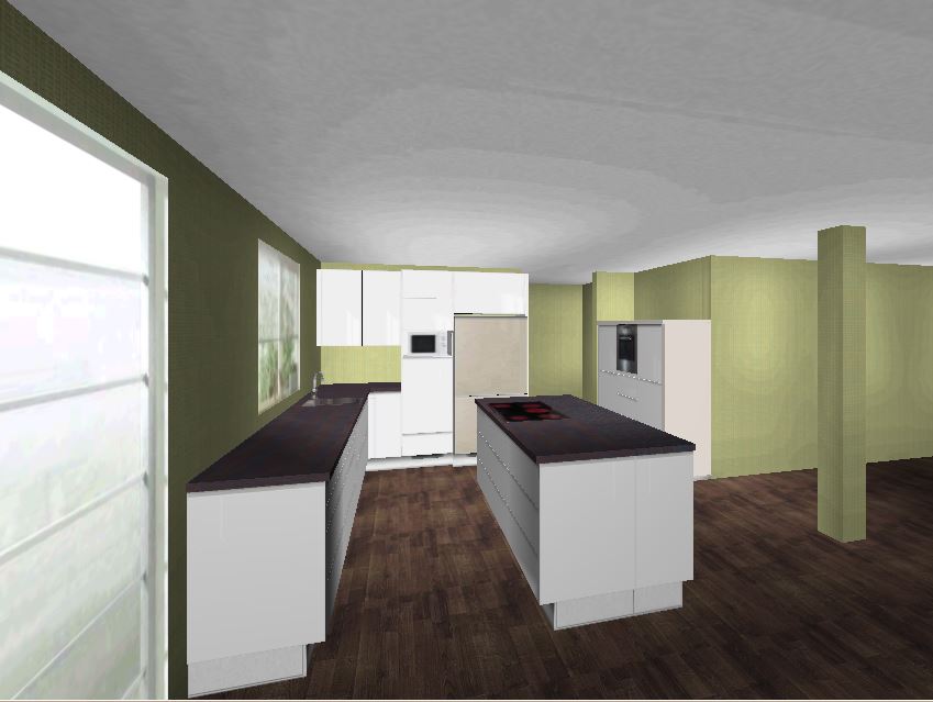

Spontan würde ich die Tür zur Speisekammer nach planlinks (Alno -Plan) versetzen und eine übertiefe Arbeits- und Spülenzeile vorsehen.
Der Side-by-Side so allein und verlassen gefällt mir nicht. Wenn es ein Standgerät sein soll, kann dieses mittig in einen Hochschrankblock integriert werden (4,26 Breite abzgl. Übertiefe z.B. 70 cm, abzgl. Tür 80 cm, verbleiben 2,76, die in 90 cm Side-by-Side und 3 60er Hochschränke verbaut werden können.
Nolte hat kein 6er Raster (bzw. nur in absoluter Maxi-Höhe, die für euch nicht in Frage kommen dürfte).
ich habe die Maße angepasst.

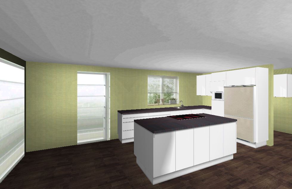

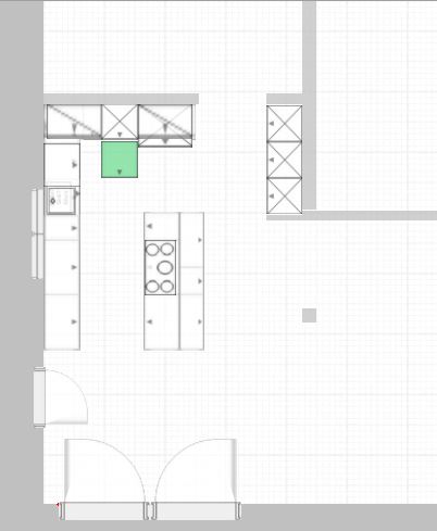

Hier mein Vorschlag. Die Mikro würde ich gegen eine kleine ersetzen, haben wir auch gemacht. Bei einer 25k Küche sind das peanuts.
Der SBS in Spülennähe ist praktischer, man muss oft ran.
Die HS planrechts habe ich nur 175cm hoch gemacht, weil das so in deiner Planung war, gefällt mir aber nicht so recht. Auf der anderen Seite habt ihr inkl Speise sehr viel Stauraum und ich würde mir doch eine kleine Theke zulegen, denn der Ess- und Wohnbereich ist weit weg.
Die Wand planrechts soll181cm lang werden. Das ist zu kurz, will man 3 x 60er HS stellen. Min 185cm besser einen tick mehr.
Der GSP ist hochgebaut unter der Mikro. Die grüne Fläche im Plan stellt die geöffnete GSP Tür dar.
Wenn du Interesse an der Planung hast, schreibe ich später noch was dazu.

Mal ein paar Fragen:
Zum Grundriss:
grundriss-eg-jpg.193836
Ist rechts wirklich nur Speisekammer/Abstellkammer und die Haustechniks ist dann links in dem 10,67 m² Raum?
Fensterpositionen vielleicht mal noch vermaßen und evtl. Änderungsmöglichkeiten definieren.
Ist Süden planoben?
SbS sicherlich mit Festwasseranschluß - oder?
Dann Arbeitshöhen, es wäre sinnvoll, ihr würdet beide mal eure wirklichen Idealarbeitshöhen ermitteln. Wenn ihr doch öfters gemeinsam kocht und die Differenz sehr groß ist, dann sollte man bei eurer Küchengröße 2 sinnvolle unterschiedlich hohe Arbeitsbereiche schaffen.
