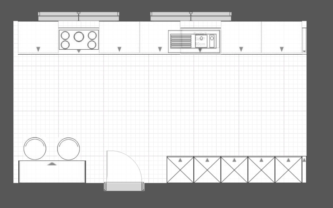

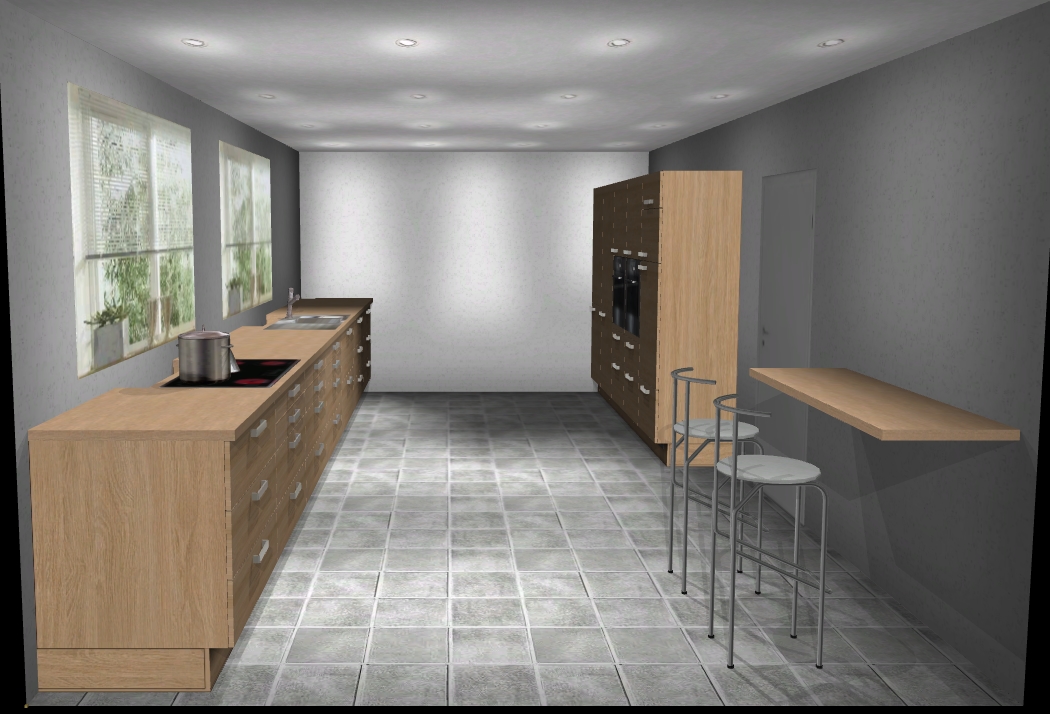

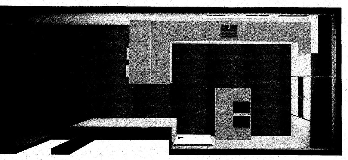

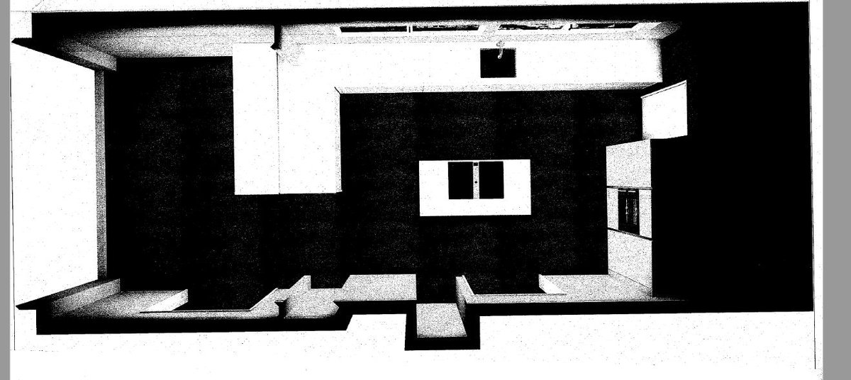

mir wurde das Forum von Freunden empfohlen und ich hoffe, Ihr könnt mir weiterhelfen. In unserem neu erworbenen Einfamilienhaus gestalten wir die Küche gerade ganz neu, Wände heraus reißen, Leitungen neu legen etc. Da wir alles neu machen, sind wir bzgl. Leitungen, Gipskartonwände, Heinzung etc. noch recht flexibel. Die Küche hat ca. 20m2 und ist eher schlauchförmig. Sie ist offen zu einem kleinen Durchgangszimmer, woran das Esszimmer anschließt. Der ganze "Schlauch" ist ca. 14m lang. Die Küche hat zwei große Doppelfenster, so dass nur auf der Längsseite Hochschränke möglich sind. Um den "Schlauch" zu verkürzen haben wir uns überlegt, vielleicht eine kleine Vorratskammer einzuziehen. Ist aber nicht zwingend. Wir möchten die Küche zum Wohnbereich mit einer Bar mit zwei Sitzplätzen abtrennen. Gern hätten wir auch einen Küchenblock mit einem 80er Vollinduktionsfeld. Ein Küchenstudio hat uns die zwei beigefügten Vorschläge gemacht (mit und ohne Voratskammer, der Vorschlag ohne Voratskammer ist aber noch nicht richtig vermaßt). Unseren Grundriss habe ich ebenfalls beigefügt. Wir sind unsicher, ob wir die Vorratskammer einplanen sollen, die aufgrund der Fenster nur ca. ein Meter tief ist, und wie wir die Schränke bzw. den Küchenblock anordnen sollen. Ich bin gespannt auf Eure Ideen und bedanke mich schonmal im Voraus.

Hier mal ein hingeschnodderte Skizze, soweit das bei den weitgehend fehlenden
Angaben (Position der Fenster und Türen usw.) möglich war. Die Alnodateien hab ich
weggelassen, um mit den geschätzen Maßen keine Verwirrung zu stiften. Einzelheiten
fehlen auch weitgehend bis bessere Daten da sind ...
So langsam denke sogar ich bei der Raumbreite über eine Speisekammer nach *seufz*

Der Plan ohne Speisekammer hat Potential :cool: ich würde allerdings den Zipfel weglassen und das Kochfeld an der langen Zeile platzieren: Das Inselchen ist nicht so groß und wäre besser nutzbar als reine "Rüstinsel" gerne mit ein paar Sitzplätze für den Snack zwischendurch. Die Fensterzeile könnte man gut übertief machen, ggf. muss man an die Maßen der Insel arbeiten.
Die Hochschränke würde ich in so einem Raum "bunt" gestalten, z.B. eine schöne Holzoberfläche oder irgendeine Farbe, damit der Raum optisch verkürzt wird.

60 x 1,55 ist einfach nur klein, der Durchgang wird eingeengt, und diese U und G-Layouts sind so unpraktisch und fantasielos... dieser Raum hat's verdient etwas eleganter gestaltet zu werden. Ich suche später mal nach Fotos zur Inspiration.
Mit übertiefe APL und vielleicht sogar panorama-Kochfeld + Downdraft sehe ich kein Problem mit kochen vorm Fenster.
@TomundJerry ... da seid ihr wohl leider hinten runter gefallen. Es ist immer gut, Bilder etc. nicht nur als PDF hochzuladen, sondern auch als direkt ansehbare Bilder. Ich habe die PDF-Dateien mal gewandelt und entsprechend in Beitrag 1 noch angehängt.
Mir gefallen beide Planungen auch nicht.

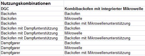

Dazu würde ich auch über 2 Backöfen nachdenken.
Ein reiner Dampfgarer ist von seinen Anwendungsmöglichkeiten sehr beschränkt und am ehesten mit den Dampfgar-Einsätzen für Töpfe vergleichbar. Die bessere Wahl ist ein sogenannter DGC, also eine Kombination aus Dampfgarer und Backofen . Er beherrscht die klassischen Funktionen beider Geräte, was ihn aber wirklich interessant macht, ist der Kombi-Betrieb von beidem. Dadurch kann man Speisen so zubereiten, wie es Profi-Küchen mit Konvektomaten machen.
Zusammen mit einem Backofen , der noch eine integrierte Mikrowelle hat, hat man dann sämtliche Nutzungskombinationen zur Verfügung:
full
Da ihr beide recht groß seid, wird die Arbeitshöhe für euch mit 90 cm viel zu niedrig sein. Wenn Fenster nicht erneuert werden sollen, dann würde sich hier eine Flugzeugträger Insel anbieten.
Hochschränke rechts, große frei stehende Insel mit Spüle und Kochfeld parallel zu den Fenstern, so schaut man beim Vorbereiten und Kochen nach draußen. Auf der Rückseite können 2-3 Sitzplätze hin.
