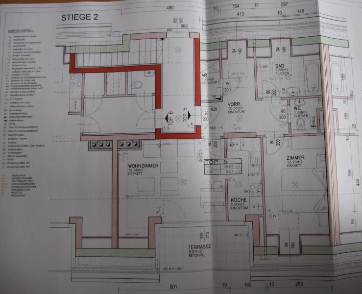

    mein Name ist Martin und ich werde mit meiner Freundin in eine neue Wohnung einziehen. Bei der Suche nach verschiedenen Einrichtungsmöglichkeiten bin ich auf dieses Forum gestoßen. Die Beiträge finde ich durchwegs gut, deshalb hoffe ich, dass auch uns geholfen werden kann.
    Allgemeines zur Wohnung
    Die Wohnung ist 58 m[SUP]2[/SUP] groß und befindet sich im Dachgeschoss. Die Küche ist 5,8 m[SUP]2[/SUP] groß und ist über das Wohnzimmer zugänglich. In der Küche gibt es keine Fenster, sondern nur einen Zugang zum Balkon. Die Dachschräge endet über der Balkontür.
    Da wir auf unbestimmte Zeit in die Wohnung einziehen, soll die Wand zwischen Küche und Wohnzimmer bestehen bleiben und der Essbereich davor entstehen. Dieser könnte funktionell, wenigstens aber optisch, in die Küche integriert werden. Grundriss.jpg Grundriss Küche.JPG Blick auf Balkon.jpg
    Die Küche soll aus melaminharzbeschichteten Spanplatten mit ABS Kanten in Eigenbauweise entstehen. Die Arbeitsplatte und die Nischenrückwand werden auch aus beschichteten Spanplatten gebaut. Steinplatten kommen aus kostengründen nicht in Frage.
    Im Wohnzimmer ist ein Bucheparkettboden verlegt. In der Küche könnte der Laminatboden durch einen anderen ersetzt werden.
    Farblich interessant sind weiß, grau und violett in verschiedenen Abstufungen, sowie helle Holzarten und Kernesche und Kernbuche.
    Zur Zeit haben wir eine Kühl-, Gefrierkombination in Edelstahl. Aus Platzgründen könnte diese durch ein Einbaugerät ersetzt werden. Weiters sollen ein Einbaubackofen mit Ceranfeld und wenn möglich ein 45cm Geschirrspüler eingebaut werden. Die Geräte könnten auch hochgesetzt werden.

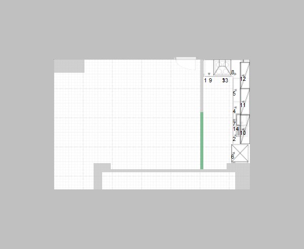

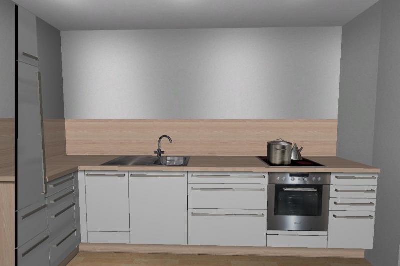

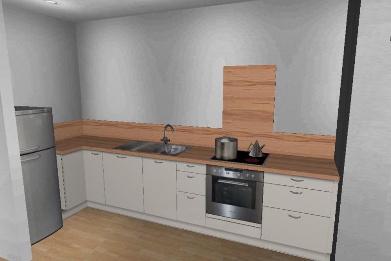

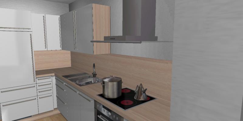

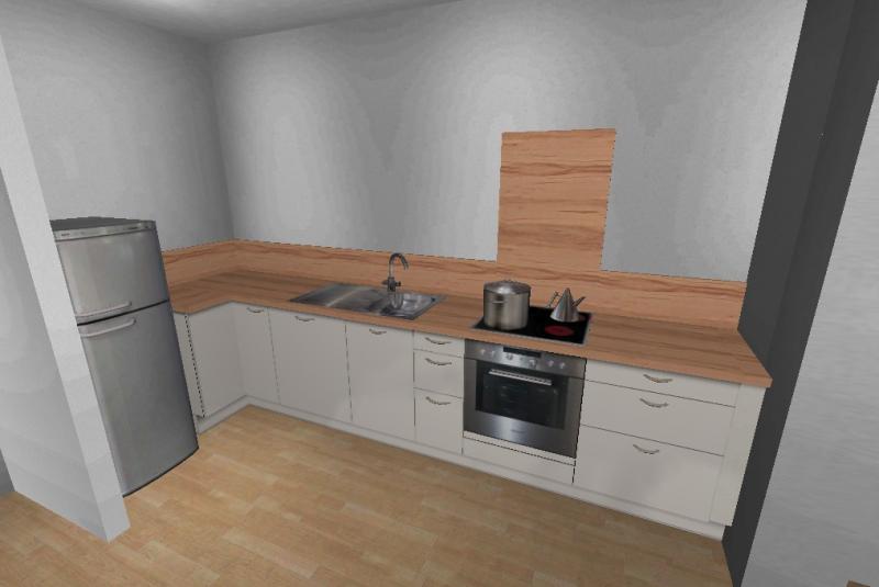

    Ich habe einen ersten Vorschlag im Alno Planer erstellt.
    Ansicht 1.jpg Ansicht 2.jpg Gibt es Verbesserungsvorschläge, sowohl funktionell als auch optisch?
    Den Anhang PLAN1.POS betrachten
    Besten Dank, Martin

    Hallo Martin,
    schön das Du da bist. :-) Was mir beim anschauen deiner Präsentation aufgefallen ist, das Du die APL-Höhe mit 90-100 cm angegeben hast. Da solltest Du mal genauer werden. Dazu gibt es zwei Möglichkeiten:
    1) Ellenbogen anwinkeln (90°) - zwischen Ellenbogen und APL sollten ca. 15 cm sein - am besten ein Bügelbrett benutzen und solange probieren bis es passt und dann messen
    2) vom Boden bis zum Oberkante Hüftknochen messen
    Könntest Du bitte noch so lieb sein und die *.KPL Datei deiner Planung einstellen? Zum Möbelschubsen benötig man beide.
    Der Wasseranschluss und das Abwasser befindet sich mittig unter der von Dir eingezeichneten Spüle?
    LG,
    Gisela

    Hallo Martin,
    um die fehlende *.KPL Datei hat Gisela ja schon gebeten.
    Du scheinst handwerklich ja durchaus begabt zu sein. Möchtest du auch die Auszüge und Schubladen selber bauen?
    Mehr Platz zwischen Spüle und Kochfeld wäre wünschenswert. Daher Kochfeld näher zum Balkon.
    Der GSP ist an der Stelle eine Stolperfalle; wenn es geht, dann stelle ihn links von der Spüle.
    Tote Ecke eingeplant ist *2daumenhoch*.
    Hochgebauter Backofen würde nur klappen, wenn du einen Kompakt-BO über einen zB 102 cm Einbaukühlschrank setzt. Das kommt aber sicher teurer, denn ein Herdset (Kochfeld und BO übereinander, das Kochfeld wird von der BO-Blende aus mitgesteuert) ist günstiger als zwei autarke Geräte.
    Vorteil wäre, dass du unter das Kochfeld einen stauraumtechnisch besseren, breiteren Unterschrank setzen könntest.

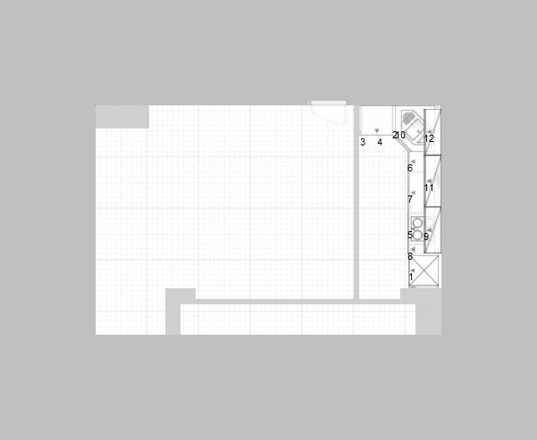

    die neue Arbeitshöhe wird 95cm werden.
    Der Anschluss für die Spüle dürfte sich genau in der Mitte des Raumes befinden. Ich dachte, dass der Anschluss im Plan verzeichnet ist. Am Foto kann man aber erkennen, dass der Plan und die Realität nicht zusammenstimmen.
    Ich kann leider erst in einer Woche genau nachmessen.
    Die Auszüge werde ich kaufen. Es gibt die Systeme die von den Küchenherstellern verwendet werden, auch als Einzelteile.
    Der Geschirrspüler steht jetzt links von der Spüle.
    Wenn ein Backofenset günstiger ist, kommt erst einmal nur ein solches in Frage.
    Den Anhang PLAN1.POS betrachten Den Anhang PLAN1.KPL betrachten
    Viele Grüße, Martin

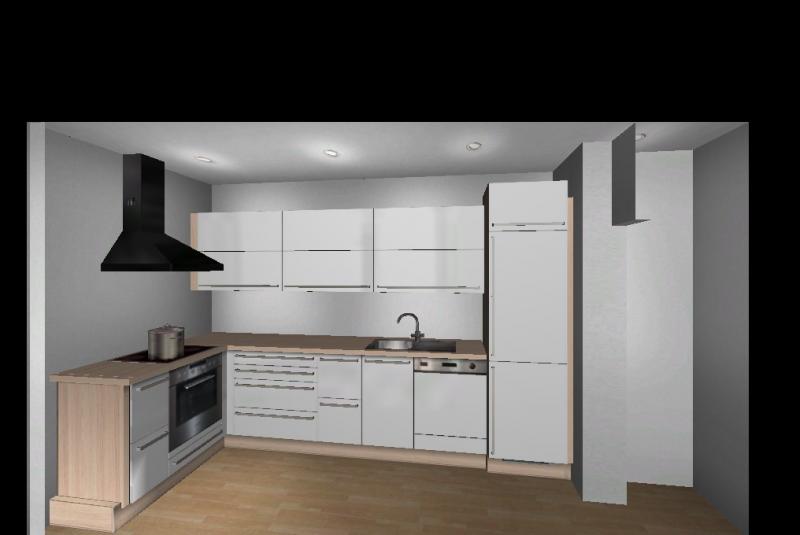

    Ich habe mal ein wenig geschubst und eine andere Variante gefunden - haut mich nicht gleich, ich glaube das die Eckspüle hier ok ist :-)
    Also von links:
    Blende
    60cm GSP (sind genauso teuer wie 45cm aber haben viel mehr Platz - so kann auch der Topf mit in die GSP ;-) )
    Eckspüle
    Kochzeile etwas tiefer, damit Wasser ggf aufputzt um ein paar cm verlegt werden kann
    40cm Müll unter APL
    80cm Auszug 1-1-2-2
    60cm Herd/Kochfeld
    20cm 3-3 für Ölflaschen
    60cm Kühli

    Oder Kochfeld links
    Blende
    30cm 3-3
    60cm Herd/Kochfeld
    Tote Ecke
    80cm Auszug 1-1-2-2
    40cm Müll unter APL
    45cm Spüle
    60cm GSP
    60cm Kühli

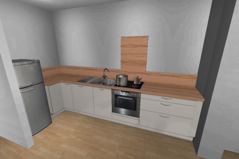

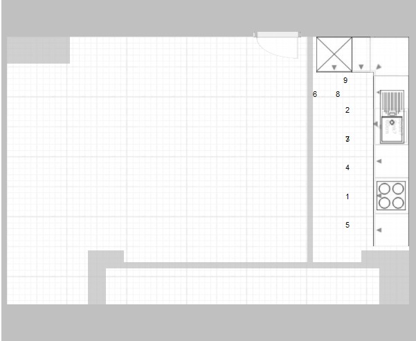

    Ok, ich habe die Küche vermessen und es haben sich einige Dinge verändert.
    Die Grundfläche der Küche ist 354 x 156 cm. Etwas kleiner als im Plan verzeichnet.
    Spülenanschluss: 158 cm und 172 cm von links, 56 cm hoch.
    Spülenabfluss: 165 cm von links, 48 cm hoch.
    Herdanschluss: 241,5 cm von links, 29 cm hoch.
    Eine Kühl-Gefrierkombination mit den Maßen 1450 x 540 x 600 cm wäre vorhanden.
    Erst einmal geht es um die Planung der unteren Schrankreihe.
    1. Vorschlag:
    [TABLE="align: center"]
    [TR]
    [TD]Kühlschrank mit Abständen
    [/TD]
    [TD]54 cm + 12 cm
    [/TD]
    [/TR]
    [TR]
    [TD]Eckschrank mit Karussell
    [/TD]
    [TD]90 cm
    [/TD]
    [/TR]
    [TR]
    [TD]Geschirrspüler
    [/TD]
    [TD]60 cm
    [/TD]
    [/TR]
    [TR]
    [TD]Spülenunterschrank mit Abfalltrennung
    [/TD]
    [TD]45 cm
    [/TD]
    [/TR]
    [TR]
    [TD]Einbauherd
    [/TD]
    [TD]60 cm
    [/TD]
    [/TR]
    [TR]
    [TD]Unterschrank mit Schublade und Auszügen
    [/TD]
    [TD]90 cm
    [/TD]
    [/TR]
    [TR]
    [TD]Blende
    [/TD]
    [TD]9 cm
    [/TD]
    [/TR]
    [/TABLE]

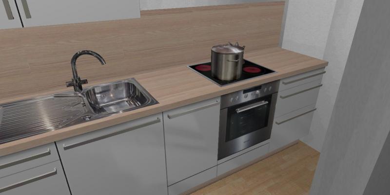

    2. Vorschlag:
    [TR]
    [/TD]
    [TD]54 cm + 12 cm
    [/TD]
    [/TR]
    [TR]
    [/TD]
    [TD]90 cm
    [/TD]
    [/TR]
    [TR]
    [TD]Geschirrspüler
    [/TD]
    [TD]60 cm
    [/TD]
    [/TR]
    [TR]
    [/TD]
    [TD]45 cm
    [/TD]
    [/TR]
    [TR]
    [/TD]
    [TD]35 cm
    [/TD]
    [/TR]
    [TR]
    [TD]Einbauherd
    [/TD]
    [TD]60 cm
    [/TD]
    [/TR]
    [TR]
    [/TD]
    [TD]60 cm
    [/TD]
    [/TR]
    [TR]
    [TD]Blende
    [/TD]
    [TD]4 cm
    [/TD]
    [/TR]
    [/TABLE]
    Beide Vorschläge bieten zwischen Kühlschrank und Mauer 90 cm und zwischen Mauer und Spüle 150 cm Platz. Arbeitsfläche zwischen Spüle und Herd geht auf Kosten der Arbeitsfläche ganz rechts. Ich halte es aber für sinnvoll.
    Einen Eckschrank mit LeMans Auszügen fände ich besser, ist aber aus Platzmangel nicht möglich (außer ich verzichte auf einen Geschirrspüler).
    Was glaubt ihr? Den Anhang Variante 2.KPL betrachten
    Viele Grüße, Martin
