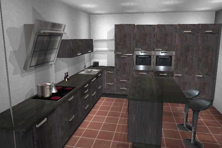

Hallo liebe Küchen-Forum Planer/innen,

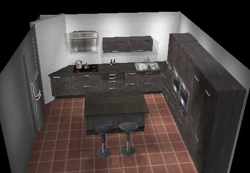

für einen Hauskauf sind wir jetzt auf der Suche nach einer schicken Küche. Mit dem Alno -Küchenplaner haben wir schon herumexperimentiert, leider nicht so erfolgreich wie erwartet. Auf der ALNO-Webseite z.B. haben wir viele schicke Küchen gesehen, die dann umgesetzt im Küchenplaner allerdings nicht mehr so schick aussehen (Bsp.: http://www.sheths.co.uk/images/Alno/AlnoStar-Cera/Alno-Star-Cera.jpg). Einen Küchenhersteller haben wir noch nicht fest gemacht, sprich es muss keine ALNO Küche sein.
Ich würde mich über ein paar Ideen und Tips sehr freuen.

Könntest Du noch Bilder der Alnoplanungen einstellen ?.
A) will sich nicht jeder für einen kurzen Überblick deine Daten runterladen, den Alno starten....
und b) haben die meisten Profis hier den Planer gar nicht auf dem Rechner (rechtliche Gründe)

Habe noch einen Screenshot angehängt, wie weit ich mit dem Küchenplaner gekommen bin (weicht leider noch weit von meinen Vorstellungen ab :( ).

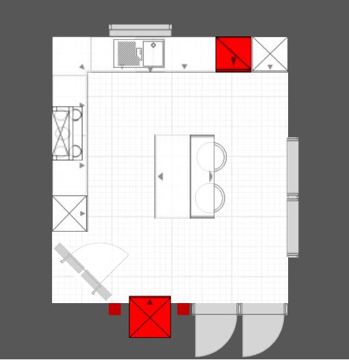

Dass das in eurer Planung anders wirkt als in der Alno -Werbung, liegt unter anderem daran, dass auf dem Alno-Bild ein paar Schränke in einem Tanzsaal stehen und bei euch viele Schränke auf knapp 16m².
Bitte immer eine Ansicht des Alno-Grundrisses mit einstellen, damit man auf einen Blick sehen kann, was geplant ist. Da sieht man dann schon die ersten Verbesserungspotentiale.
Hier ist mal euer Grundriss als jpg:
Da sieht man dann z.B., dass der Durchgang links von der Insel mit 80 cm ziemlich knapp ist und rechts von der Insel nur etwa 50 cm sind, was gar nicht geht.
Dann habt ihr fast nur Schränke mit Drehtüren verplant. Hier solltet ihr auf jeden Fall nichts als Auszüge nehmen - es sei denn, es macht euch Spaß, in Unterschränken herumzukriechen und immer erst alles im vorderen Bereich auszuräumen, wenn ihr mal an die Dinge weiter hinten heranmöchtet. Schubladen und Auszüge sind dagegen super übersichtlich und auch viel bequemer zu erreichen - bis in die letzte Ecke!
Wenn es eine moderne Optik sein soll, dann gelingt das eher, wenn nicht alle Wände mit Hängeschränken zugepflastert sind. Und Glastüren sehen nur solange schön aus, wie nichts oder nur weiße Dinge drin stehen.
Man ist ja immer versucht, jeden cm auszunutzen, aber auch hier gilt: weniger ist mehr. Das gilt auch für alle Arten von Eckschränken, zu denen ich euch diesen Thread empfehlen möchte: https://www.kuechen-forum.de/forum/themen/warum-tote-ecken-gute-ecken-sind.1616/
Man muss sich erst mit dem Gedanken anfreunden, aber ich bin selber froh, dass ich mich überzeugen lassen habe. Nie wieder ein Eckrondell von Innen putzen...

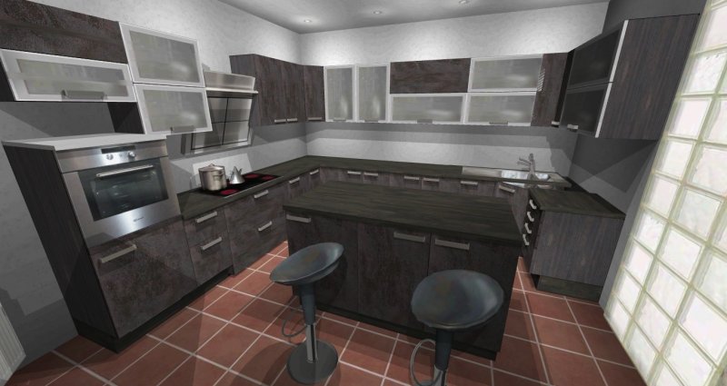

Deine Planung wirkt auf mich noch sehr unruhig. Diese vielen verschiedene Arten von Hängeschränken :-X
Was willst du da drin unterbringen? Auch hinter satiniertem Glas wirkt alles was nicht einfarbig und zu viel ist gräßlich.

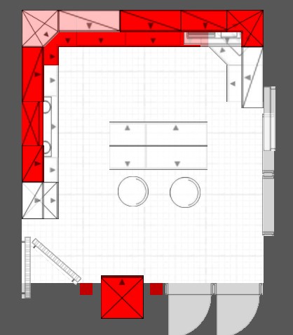

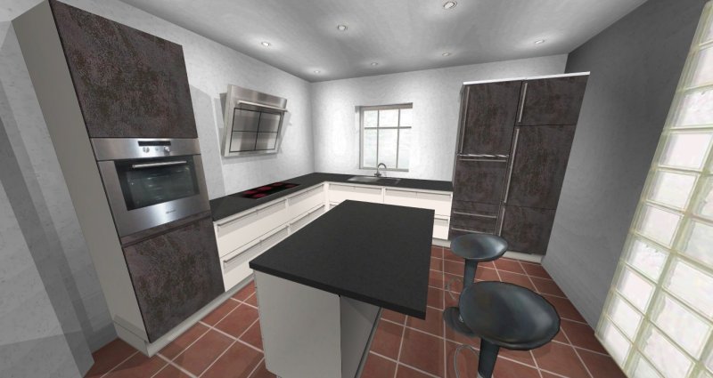

Ich habe mal einfach geplant. Dabei bin ich davon ausgegangen, dass der Wasseranschluss auch zur anderen Wand verlegt werden könnte. An der planoberen Wand habe ich die Hochschränke verplant und links über den Unterschränken nur zwei schmale Hängeschränke.
Bei deiner ursprünglichen Planung ist mir übrigens noch der große Abstand zwischen Kühlschrank und Spüle aufgefallen. Aus welchem Grund steht denn der da unten, ist die Nische schon vorhanden? Und gibt es den Kühlschrank schon? Integriert sieht immer unauffälliger aus (siehe auch das schöne Alno -Bild).
Dann habe ich eine Arbeitsinsel mit überstehender Arbeitsplatte zum Sitzen eingebaut.
Ich habe mit den 6-rasterigen Unterschränken geplant. Auf dem Alno-Bild ist anscheinend die Keramik-Front in grifflos zu sehen. Bei grifflos hat man ja nur zwei große Schubladen, ggf. noch mit Innenauszügen. Nur nochmal so zur Info ist hier noch eine Info zu Korpushöhen, 5er- und 6er-Raster: Link-Liste
Und soll es wirklich die Keramik-Front sein? Ich weiß nur, dass die seeeehr teuer ist und euer an sich großzügiges Budget dafür vielleicht nicht ausreichen könnte. Nur mal so als Hinweis.
Und hier wären dann mal meine Planungsbilder:
Ich habe die schräge Wand jetzt mit einem Wandelement dargestellt. Bitte kontrolliere mal, ob das mit den Maßen so passt. Den Schrank in der Schräge stelle ich mir entsprechend gekürzt vor.
Hier ist auch der Kühlschrank nicht mehr so weit von der Spüle entfernt, auch wenn noch immer der Kochbereich dazwischen ist. Den Geschirrspüler habe ich im linken Hochschrank verplant, so dass man von der Spüle aus nur eine kleine Drehung benötigt.
Alternativ zur Wand-DAH könnte man auch noch einen Deckenlüfter in einer Abkofferung wählen. Es gibt dazu eine Sammlung von Bildern, allerdings funktioniert der Link gerade nicht. Ich werde es nachreichen, damit ihr mal darüber nachdenken könnt.
Viele Grüße
Silke

- Die zwei Fentertüren rechts, sind Schiebetüren, die sich in sich auf- und zuschieben lassen
- Und oben ist wirklich ein Fenster (wie auf dem handgezeichneten Grundris)
- Die Schräge links unten ist eine Speisekammer. Da ist auch eine Tür enthalten, die ich im Planer allerdings nicht auf die Schräge legen konnte (warum auch immer).

ich habe geschoben. Ich finde, mein Plan sieht schön aus.
Aber er ist nicht praktisch, weil der SBS immer noch unten in der Ecke steht. Rechts neben der Spüle ist der hochgebaute GSP. Weiss nicht, ob du 2 Heissgerät willst, hab's mal von Silke übernommen.
Oben ist der Zeilenabstand ca 1m, links ca 1.10m, zum SBS ca 1m.
Die Insel ist 180cm lang und übertief 75cm. Als Theke würde ich ein dickeres Brett auflegen oder die AP einfach 40cm verlängern. Dadurch bekommt man eine schöne Arbeitsfläche 1.85 x 1.15m.
Ansonsten schreib ich nichts dazu, weil es nicht die otimale Lösung ist.

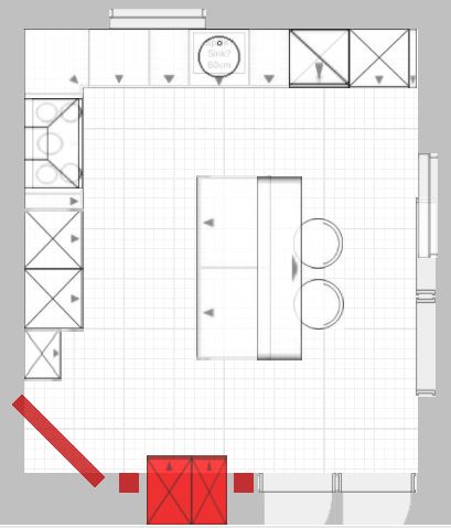

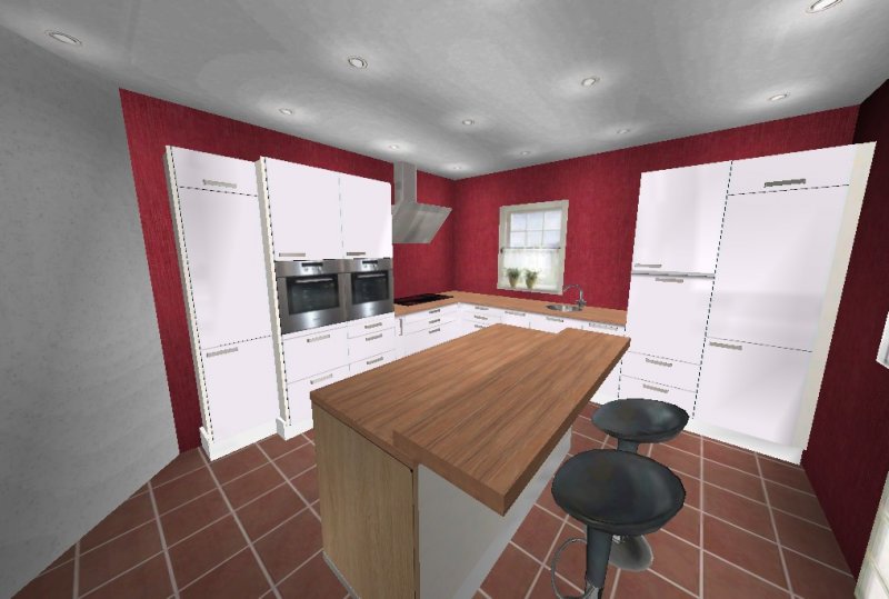

Habe die meisten übernommen, und anbei mein neuer Plan. Allerdings bin ich irgendwie noch nicht so recht happy, sieht mir zu unmodern aus :-)
Die Nische für den Kühlschrank ist zwar nicht optimal, werde ich aber so nutzen, sonst ist der Platz verschenkt.
Das Fenster ist jetzt frei und den Geschirrspüle habe ich höhergelegt, danke für den Hinweis. Die Keramik-Front ist weg (glaube die sprengt das Budget) dafür jetzt mal eine zweifarbige Variante.
Mal schauen, was euch dazu noch einfällt.

Du könntest in die Nische doch auch einen Vorrats- oder Geschirrschrank oder sowas stellen und den Kühlschrank in die Küchenzeile integrieren!

Ich finde so einsame HS sehen wie eine Säule aus.

Ich würde mir ja mal einen Gesamtgrundriss des Geschosses wünschen. Denn es wäre schon toll, die Spüle eher an die linke Wand zu bekommen.
Ist es denn Eigentum oder Miete? Das Budget ist ja auch recht großzügig.
Wenn schon Frenchdoor oder SbS, dann ist so eine Nische schon passend.
Im letzten Plan stimmen soweit ja alle Abstände ... aber, ein wenig langweilig ist er schon :kiss: Und, ich denke, da könnte man mehr rausholen.
