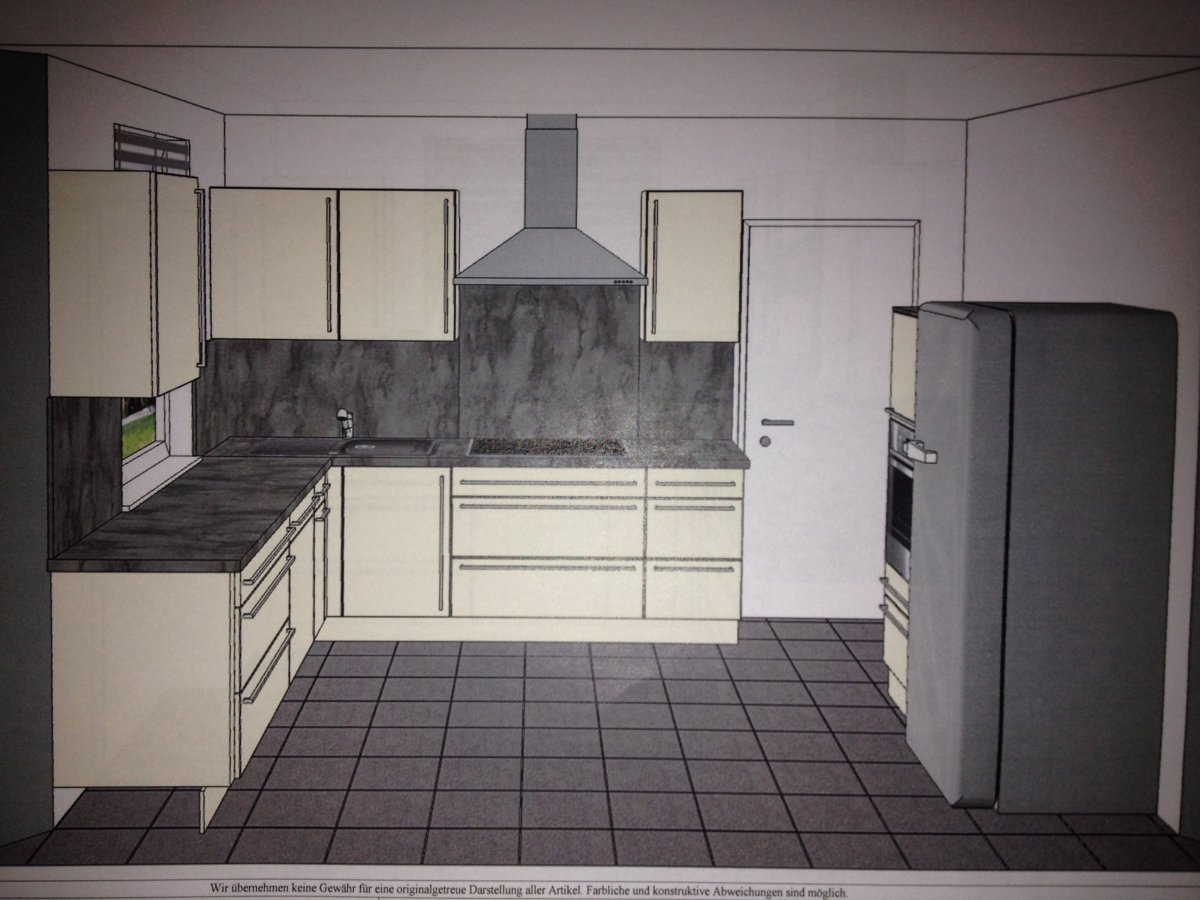

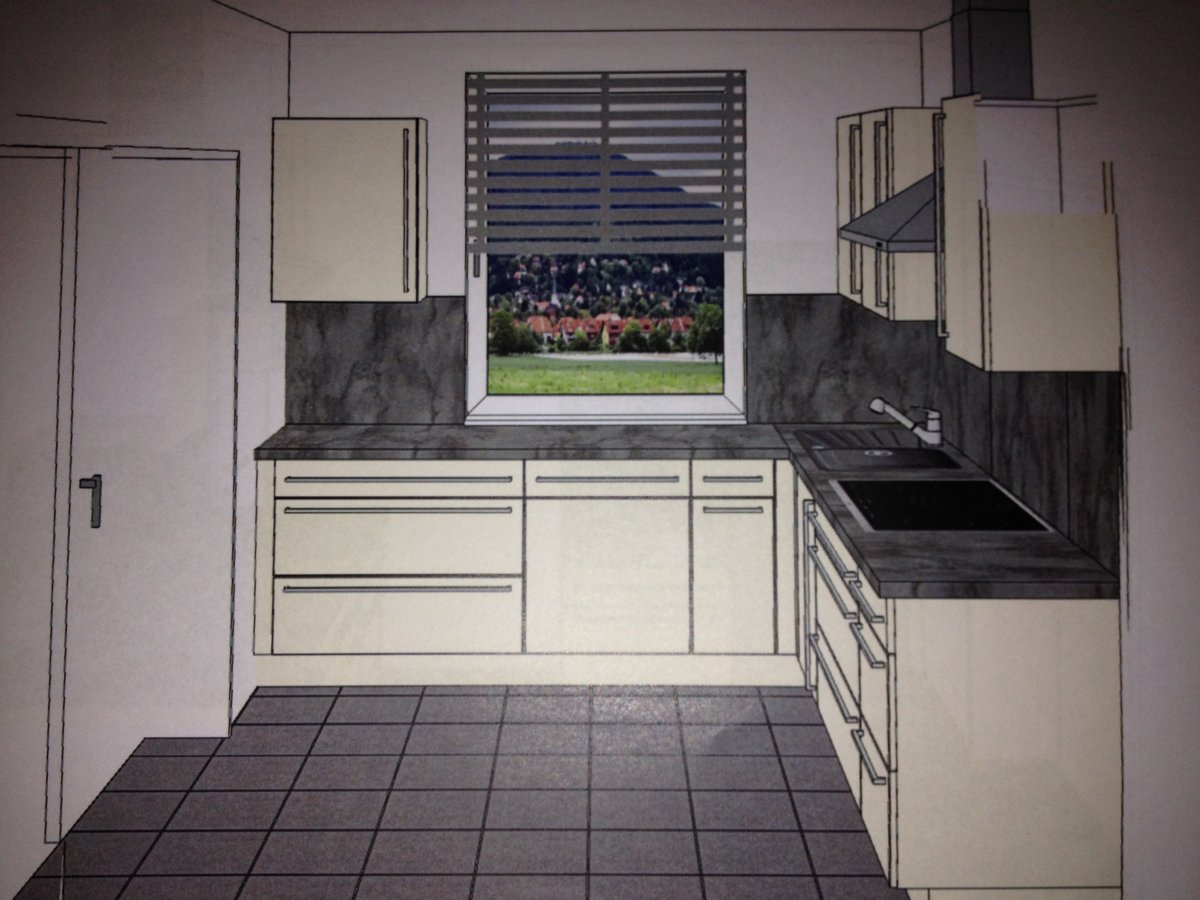

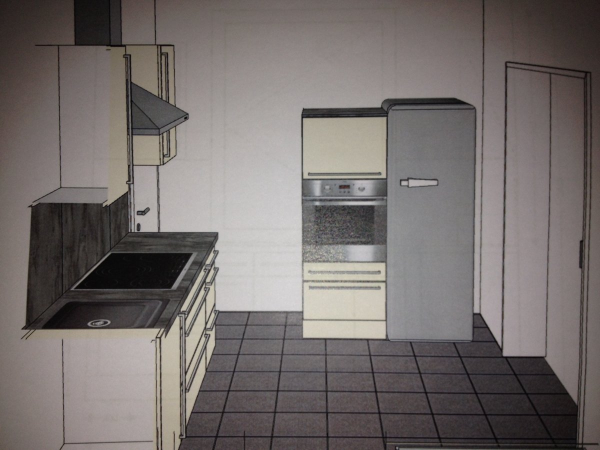

Hey,
Hier die versprochenen Bilder.
Der GSP wird unter dem Fenster positioniert. Unter der spüle IST dann noch platz für Putzmittel und Mülleimer.
Wegen dem Platz zwischen Kochfeld und spüle hast du recht. Dafür haben wir aber auf der Fensterseite die komplette Arbeitsfläche frei.
Vg Marcel

Hmm ... fürs Kochen, insbesondere Vorbereiten zu Zweit aber gar nicht geeignet. Und, ist die GSP-Klappe auf, kommst du weder an den Müll noch sehr gut an die Spüle ran.
Das würde ich nochmal ernsthaft überdenken und umstellen lassen in die Planung von Evelin aus Beitrag 6

gut 90 cm zwischen Kochfeld und Spüle und links auch nochmal rund 140 cm neben der Spüle.
