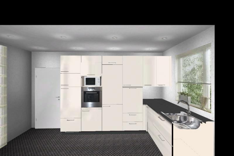

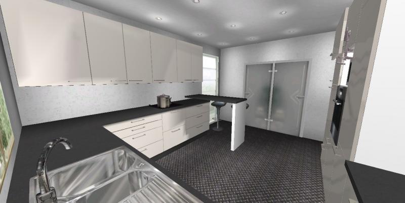

wir werden nächstes Jahr in unser eigenes Haus ziehen - es wird ein Neubau, und die Bauanträge haben wir heute eingereicht.
Entsprechend steht jetzt das Thema Küchenplanung bei mir ganz oben.
Da es meine erste richtige, eigene Küche werden soll, habe ich zwar schon ein paar Vorstellungen, aber nach dem Stöbern im Forum musste ich feststellen, dass ich auf eure Hilfe und Erfahrung definitiv nicht verzichten möchte.
Da wir komplett neu bauen, bin ich auch für Tipps rund um Fliesenspiegel (?), Steckdosen, Lichtschalter etc. dankbar. Auch die Position von Spüle, Herd etc. und Größe sowie Brüstungshöhe vom Fenster können wir aktuell noch ändern...

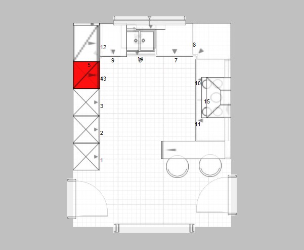

Ich habe im Alno-Küchenplaner verschiedenes versucht, unsere aktuelle Planung findet ihr im Anhang. Grundriss des Hauses ebenso. Wichtig ist vielleicht noch zu sagen, dass wir KEINEN Keller haben und entsprechend Stauraum wichtig ist. Im HWR wird zwar noch Platz für Putzssachen und den Tiefkühlschrank sein, aber für Vorräte nicht wirklich.
Das ganze sind im Übrigen Rohbaumaße, d.h. nachher wird der Raum ca. 5 cm schmaler werden als angegeben. Die Innenwände können wir aktuell noch etwas verschieben, falls erforderlich - mehr als 10 cm sind aber in beide Richtungen nicht drin.
Der Übergang zum Esszimmer soll eine zweiflügelige Schiebetür aus (Milch-)Glas werden, das kann man leider nicht so richtig gut erkennen.
Noch eine Frage: da wir eine kontrollierte Be- und Entlüftungsanlage im gesamten Haus kommen, brauchen wir eine Umluft-Dunstabzugshaube, richtig?
Ich bin schon gespannt, was euch zu meinen Entwürfen einfällt und für alle Hinweise schon jetzt ein ganz großes DANKE!

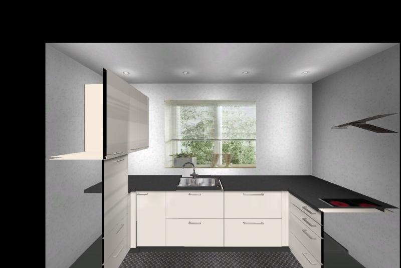

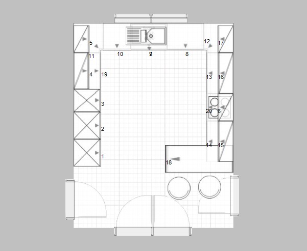

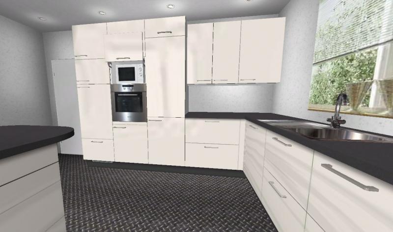

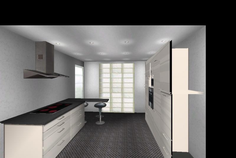

ich habe mal ein bisschen an deiner Planung *gefeilt* :
Grundsätzlich wollte ich ein bisschen weg von der Außentüre, das ist nämlich auch ungemütlich, wenn da jemand sitzt und man will mal schnell raus um z.B. Petersilie zu holen, natürlich sollte das möglichst keinen Stauraum kosten.
Die Brüstungshöhe würde ich in jedem Fall so wählen, dass die APL ins Fenster laufen kann, das habe ich jetzt auch und das ist nur schön.
Neue Küche für EFH - Planungshilfe benötigt - 197131 - 25. Mai 2012 - 11:13
Deine Hochschrankseite habe ich fast so gelassen, nur einen 60-er Vorratsschrank eingesetzt, da war ja noch genug Platz zur Küchentüre. Je nach dem, welche Art Küche ihr wählt, braucht ihr ja auch keine Seitenteile oder Wangen für die Optik.
Beim GSP habe ich mal eine voll integrierte Tür genommen, man könnte den aber auch um die Ecke schieben und dort hoch bauen, das geht dann aber zu Lasten von APL-Platz, ich finde, an der jetzigen Stelle behindert er nur die untere Schublade vom Schrank in der Ecke, wenn er offen steht und finde das eigentlich ganz gut.
Den Spülenschrank habe ich verkleinert und euch einen Müll unter der APL spendiert, ist ne feine Sache und ihr habt den Platz, in der Schublade darunter kann man schön Flaschen lagern.
Rechts im Bild ist der *Geheimschrank*, ist als Schubladenschrank an der Stelle natürlich Quatsch, aber ich war so schön im Lauf:-[, da muss ein Drehtüre hin, wäre dann praktisch für Blumenvasen, Deko und so einen Kram.
Den Tresen habe ich auf APL-Niveau gebracht, 96 cm ist zumindest für kleinere Menschen schon eine angenehme *Thekenhöhe* ;-) und es gibt schöne Stühle, die man entsprechend einstellen kann. Vorteil ist einmal die ruhigere Optik und vor Allem die bessere Nutzbarkeit, als große Fläche für spezielle Back- und Kochaktionen (Nudelmaschine lässt sich da wunderbar fest schrauben, das fehlt mir nämlich in meiner Küche) und um ein kleine Buffet auf zu bauen.
Umluft bei eurer Belüftung ist richtig und wird wohl wirklich mehr dem Fettfang dienen, den Duft erledigt die Lüftung ;-)

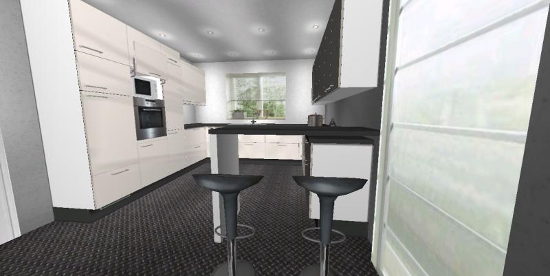

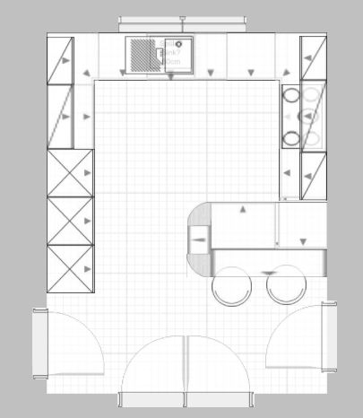

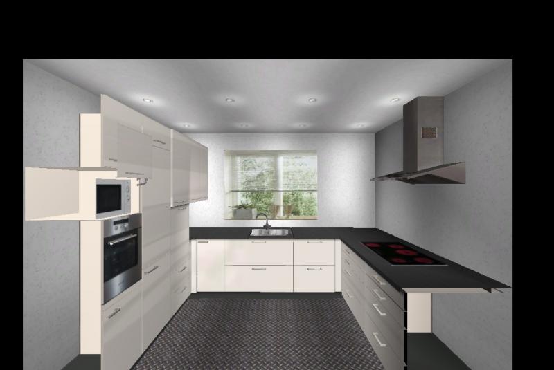

Erstmal ien paar Fragen, sind 96cm erprobt? Ab 92cm sind 6 raster und damit eine Stauraumeben mehr möglich , bei Nobilia ist dies ab 98cm möglich - bei einer APL Stärle von 4cm .
Müssen die zwei Sitzplätze unbedingt sein= Ansonsten gäbe es sicherlich noch ander Stellmöglichkeiten für eure Küche.
Erstmal nur ein bisschen Feinkosmetik, da die Zeit gerade knapp ist.
Hochschrankwand:
60cm Kühli
60cm Bo, darüber Lifttür mit Micro (wahrscheinlich müssten bei eurer körpergröße mehr Raster unter den Bo, bitte testen)
60cm Vorratsschrank mit Innenauszügen
60cm hochgebaute GSP (darüber könnte auch die Microwelle hinter einer Lifttür, dann kann der BO in eure optimale Höhe ohen das die Micro so hoch rutscht)
Tote Ecke darüber Platz für funktionsbreits stehende Küchenmaschinen, oben Hängerschrank
40cm 75cm tief Drehtürenschrank für hochkant gelagerte Tablare,Backbleche etc. (evtl in der Optik 3-3 wie die anderen Schränke auf der Spülenzeile)
100cm 75cm tief Spülenunetrschrank, oben Putzreling, unten Stauraum, Spülbecken mit 2 Becken, so kann das eine Becken sowohl als Abtropfe als auch als Ablage für benutzes Geschirr dienen, was dann aus den Augen der Gäste verschwunden ist ;-)
60cm 75cm tief Müll unter APL
Tote Ecke
90cm 75cm tief (APL 80cm)1-1-2-2
90cm 75cm tief 8APl 80cm) 1-1-2-2 Kochfeld mittig
Tresen in APL Höhe 150x40cm
Hängeschränke würde ich wenn möglich auf der Herdseite lassen, da die Fettdünste sich zu den Seiten hin ausbreiten und dann unter den Hänger "kleben", was beim putzen nicht sehr angenehm ist. Zudem sieht es großzügiger aus. M
it den 4 Hochschrank sowie dem mehr an Stauraum durch das 6. Raster und die übertiefen Schränke solltet ihr aber genug Stauraum haben, auch ohne die Hänger dort.
Die APL habe ich übertief geplant, da zum einen der Stauraum in übertiefe Schränken bei ca 30-35% mehr liegt, zum anderen das Arbeiten auf übertiefen APl sehr komfortabel ist (zum Tieg ausrollen, oder wenn hinten etwas steht und man vorne noch schnippeln will).
Sollten die übertiefen US nicht im Budget liegen würde ich zumindest die überteife APL wählen wegen dem Arbeitskomfort.
2.731
AW: Neue Küche für EFH - Planungshilfe benötigt
Man könnte die Spülenzeile auch anders aufteilen
40 Drehtürenschrank
80 Spülenunterschrank
80 Müll unter APL , dadurch würde der gesamte Müll in den oberen Auszug passen, und der untere Auszug wäre noch für Stauraum (wegen der Höhe für Öl, Essig, hohe Nudeltöpfe etc.)

Vielen Dank an Angelika95 und littlequeen für eure Vorschläge. Wir haben sie gestern ausführlich getestet und diskutiert.
Das mit der höheren Arbeitsplatte werden wir mal überlegen - ein Raster mehr wäre ja schön. Und 2 cm scheint ja nich so viel zu sein.
Die Idee mit der tiefen Arbeitsplatte als Theke und den Unterschränken gefällt mir und meinem Mann sehr gut - das wirkt tatsächlich erheblich ruhiger.
Hat eine von Euch Erfahrungen, wie man an solch "flachen" Theken sitzt, wo man ja unter dem Tisch quasi nur 20 cm für die Füße hat? Bei unserem nächsten Besuch im Möbelhaus werden wir ansonsten auch mal gucken, ob wir so was finden, damit wir das im Vorfeld ausprobieren können.
Den Geschirrspüler werden wir jetzt vermutlich doch unten in der Nähe der Spüle lassen, ansonsten wirkt die Wand mit den Hochschränken sehr massiv.
An der Seite mit Herd und Dunstabzughaube arbeiten wir noch - ich möchte dort gerne Schränke, aber die Dunstabzughaube nimmt ja viel Platz ein, und akuell habe ich schlechte Erfahrung mit großen Oberschränken (bei unserem aktuellen, 100 cm breit, biegt sich die Unterseite schon erheblich durch). Falls euch da noch was gutes für einfällt, immer gerne....
