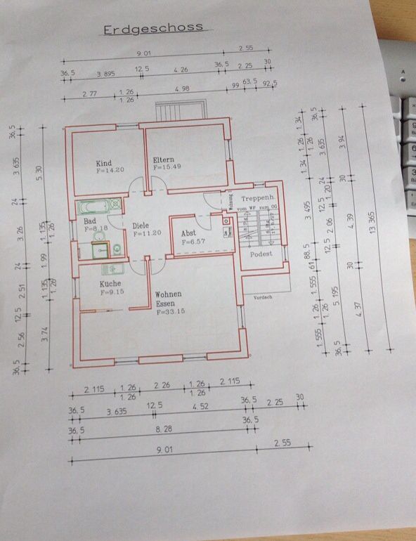

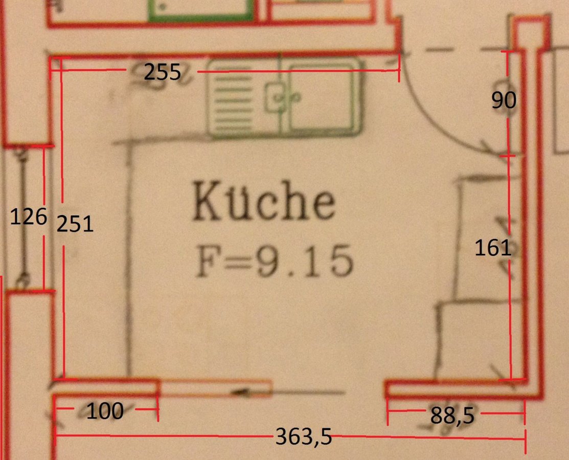

    Anbei ist ein gesamter Grundriss und ein detaillierter von der Küche.
    Die Fensterbank ist in einer Höhe von 90cm. Das Fenster hat dann eine Höhe von 143,5cm. Es ist ein geteiltes Fenster mit einem unten feststehendem Teil.
    Der Heizkörper ist hinter der Eingangstür aus dem Flur kommend.

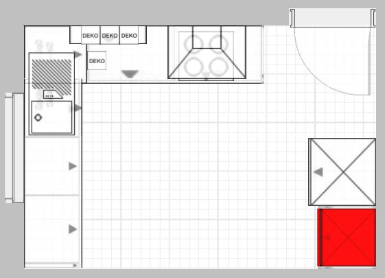

    ich habe deine Küche etwas umgestellt. Von planunten links beginnend im Uhrzeigersinn:
    Blende
    70er US 1-2-2
    GSP
    Spüleneckschrank 115x65 weil die Wasseranschlüsse in der Ecke sind
    45er US 1-2-2
    80er US 1-2-2 für Kochfeld, dieses links bündig einbauen, damit rechts noch 20cm Ablagefläche/Armfreiheit verbleiben
    Blende
    60er HS, 175cm hoch für BO und Getränkekisten.
    Blende
    Schmale Schränke kosten viel Geld für wenig Stauraum, deshalb ist grösser besser. Endregale sind auch teuer für was sie sind und sehen altmodisch aus, genau wie Eckspülen.

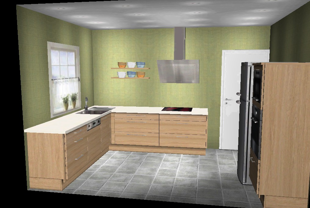

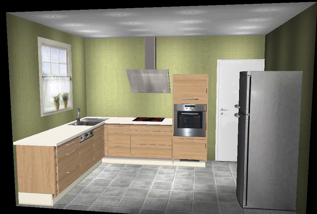

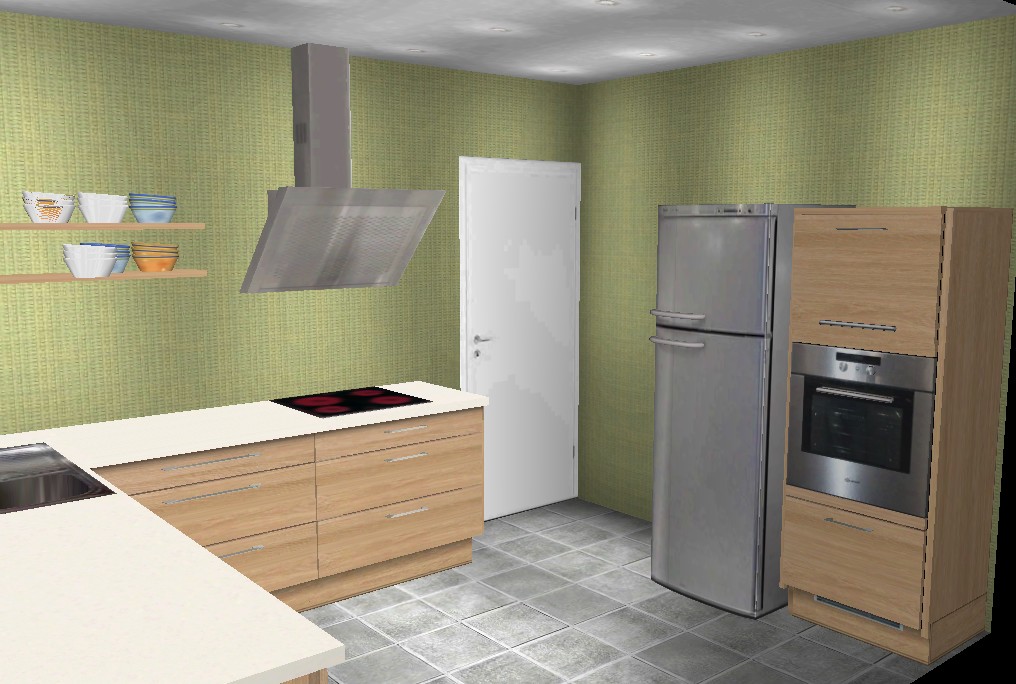

    ich hab dir den Schrank mal umgestellt.
    Rechts vom Kochfeld musst du aber einen Rand von 30cm lassen, sonst erwischt jemand den Pfannenstiel. Dh, das Kochfeld links bündig einbauen.
    Vielleicht ist der Abstand zwischen Kühlschrank und Wandzeile als Durchgang etwas knapp. Man müsste die US dann 2 x 80 lang wählen.
    Ausserdem wäre zu überlegen, ob du ein 3er Raster für hohe Sachen brauchst, ausser unter dem BO für Getränkekisten. Das müsstets du mal feststellen.

    Zudem hab ich mal ein Bild von der geplanten Küche hochgeladen.
    siehe Gallerie oben.
    Was haltet ihr davon?

    nicht entnehmen. Es fehlt die Heizung komplett und die Position des Wasseranschlusses ist auch nicht eingezeichnet und vermaßt.

    Kerstin, Heizung ist gemäss Albumbild hinter der Tür, Wasser gemäss Bild ca 20-30cm planoben von linker Ecke. Deshalb habe ich den Spüleneckschrank vorgesehen, damit man da rankommt oder gibt es dafür eine bessere Lösung?

    Meinst du dieses Planungsbild:
    [​IMG]
    Welche Breite haben denn da die Schränke am Fenster? Warum 2 schmale nebeneinander?
    Welcher Hersteller mit welcher Korpushöhe wurde angeboten? Welches Frontmaterial?
    Und wo genau an der 255 cm Wand sitzt denn nun der Wasseranschluß?

    hier nun der Grundriss inkl Wasser und Strom mit richtiger verlinkung zu einzelnem Bild :-)
    Zu deinen Fragen, kann ich dir nur wenig bis garnichts sagen. Wir haben leider kein Angebot mitbekommen.
    Die Gesamthöhe inkl Arbeitsplatte wollten wir auf 86 +2 machen, dass alles unter die Fensterbank passt.
    Neben dem Fenster war erst ein großer Schrank geplant. Warum da jetzt zwei schmale sind, weiß ich auch nicht.
