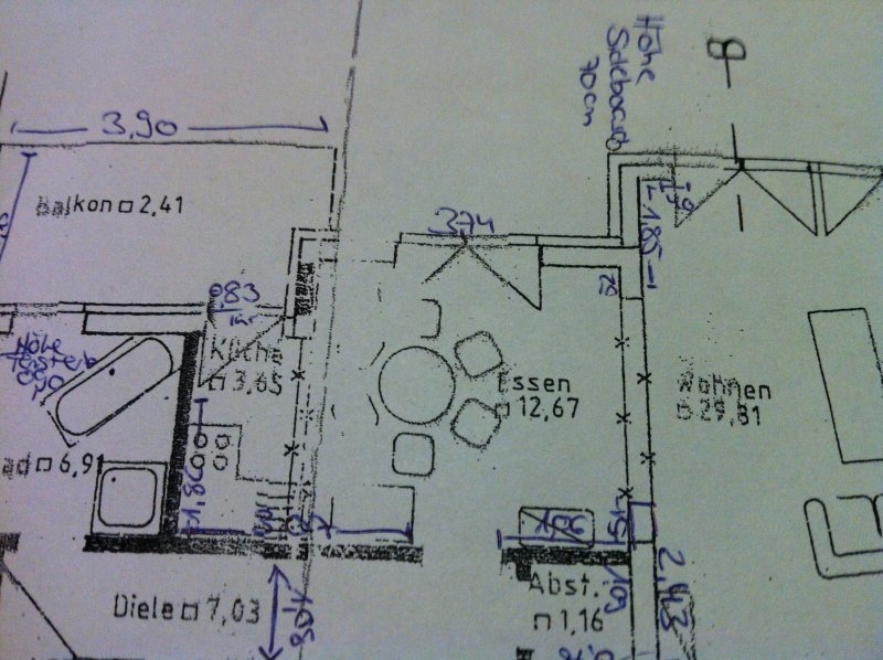

meine Freundin und ich ziehen im Dezember um und benötigen eine neue Küche.
Ich habe mir jetzt einfach mal den ALNO -Planer geschnappt und etwas entworfen.
Ich wüßte gerne Eure Meinung und Verbesserungsvorschläge dazu.
Ich weiß auch überhaupt nicht ob sich so etwas zu dem Budget von etwa 3500€ realisieren läßt.
Der Wasseranschluss befindet sich auf der kurzen Seite oben links in der Ecke.
Der Drehstrom Anschluss mittig links auf der langen Wand.
Der Kühlschrank ist schon vorhanden.
Vielen Dank und Gruß
Jay

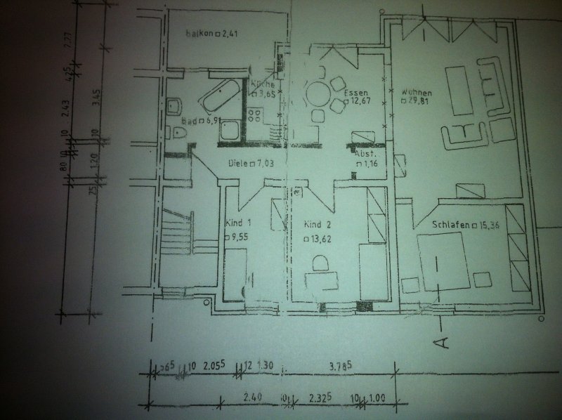

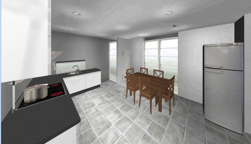

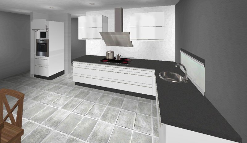

Hier dann die Ansichten aus dem ALNO -Planer.
Gruß
Jay

AW: Umzug Ende Dezember, neue Küche benötigt
Hallo JayP,
ein bisschen Einsparpotential sehe ich der Planung schon noch.
Der Schrank neben dem BO Schrank sollte vielleicht eher 40 cm breit werden und KEIN Apotheker, entweder mit Innenauszügen oder Budget angepasst mit Einlegeböden.
Wenn möglich, würde ich die BO-Seite auch mit dem Kühlschrank tauschen, den Kühlschrank braucht man gefühlte 100 x am Tag, den BO wenn überhaupt nur 1-3 x
Zur Wand hin muss ja jeweils keine Blende, weil die Schränke vor stehen.
Die Hängeschränke links und rechts der DAH sehen etwas seltsam aus, wie Dumbo, der Elefant;-), wenn ihr eh nur Umluft machen könnt, dann wäre auch eine bisschen bessere Unterbauhaube zum Fettfang und dann drei breite Hängeschränke mit Drehtüren auch wohl günstiger, als Schränke mit Liftklapptüren (sehr teuer!).
Rechts neben die Spülmaschine muss noch eine Blende, da die GSP ja einfach unter die APL geschoben wird, die hat keinen kompletten Schrank, nur die Front.
Ansonsten ist die Planung schon recht gut, finde ich zumindest:cool:
Hallo Angelika,
danke für die Anmerkungen, ich werde diese heute Abend mit meiner Holden besprechen. ;-)
Der abgebildete "Apothekerschrank " ist in dem Plan schon ein Seitenschrank mit Drehtüre und 6 Innenauszügen.
Leider passt dort ein 40er Schrank nicht hin, da am Eingang noch 2 Lichtschalter sind.

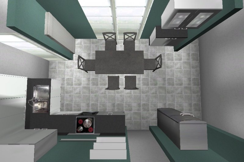

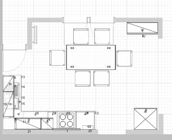

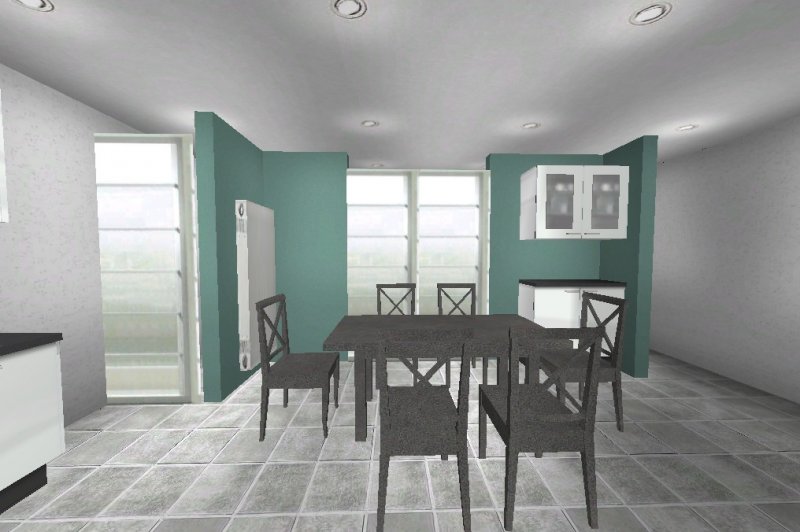

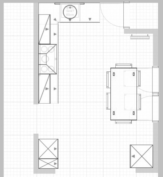

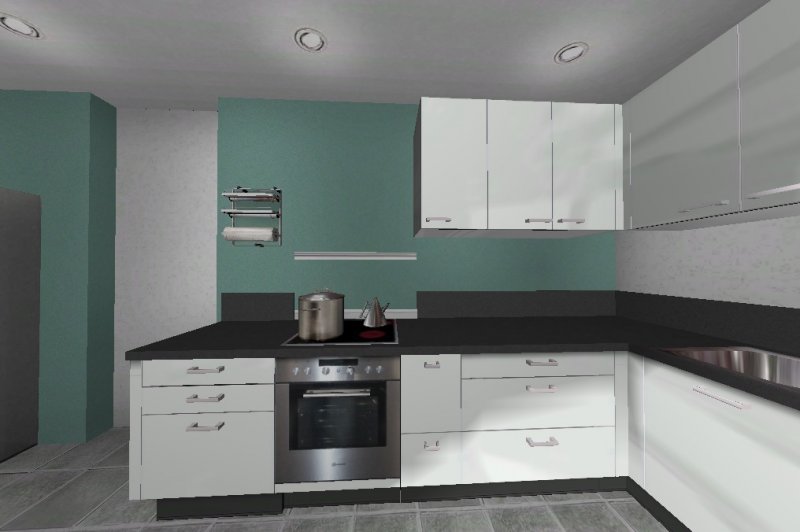

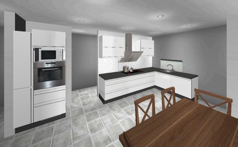

In Anbetracht eures Budget habe ich einmal eine Sparversion geschubst. Die angestrebte Arbeitshöhe erreicht durch Anpassung des Sockels, denn 6-Raster sind bei eurem Budget nicht drin.
Bitte beachte, dass ich den Grundriss gedreht habe, damit der Grundriss und Alno die gleiche Ausrichtung haben. Lade dir einfach meine Planung herunter und arbeite bei Bedarf damit weiter.
Beginnend planlinks unten:
Stand Alone
Durchbruch
Blende
60er Auszug, idealerweise 2-3, denn du benötigst Platz für Höheres
60er BO mit Mikrowelle und Herdplatte
30er Auszug 3-2 für Müll unter der Arbeitsplatte
80er Auszug 1-2-2
Tote Ecke
Obendrüber:
Auf Dunstabzugshaube verzichtet, bis die Kasse wieder gefüllt ist
40er und 80er Oberschrank oder 2 x 60er
planoben, ab toter Ecke:
50er Spüle
GSM
Wange
80er und 50er Oberschrank
Die Oberschränke alle mit Drehtür.
Sollte noch Geld übrig sein, dann einen weiteren Schrank planrechts unten.
Kühlschrank habe ich planlinks unten hingestellt, damit der Tisch nicht stört.
Hallo Mela,
vielen Dank für deinen Vorschlag und die Arbeit die du dir gemacht hast, aber die Drehtüren gefallen uns garnicht. Ich werde beim weiteren planen deine Planung als Grundlage benutzen.
Auch hätte ich gerne ein 90er Induktionsfeld und den Backofen in Arbeitshöhe .
Ein Abtropfblech bei der Spüle benötigen wir auch nicht.
Welches Budget müssten wir denn für meinen Vorschlag in etwa einplanen?
vielen Dank und Grüsse
Jay
