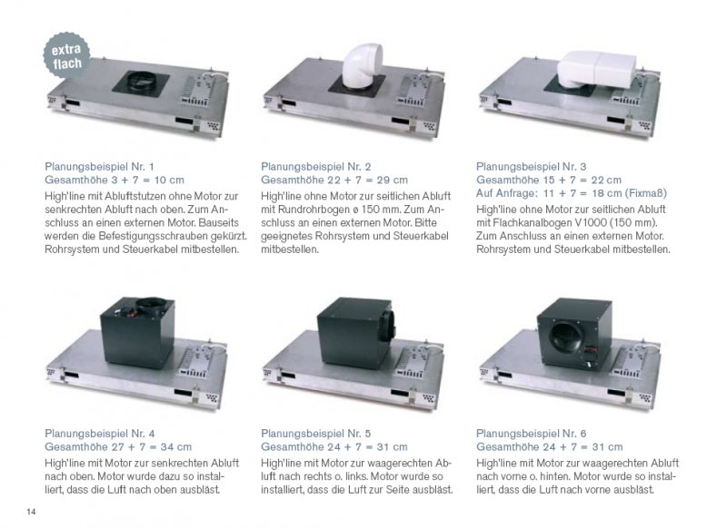

  • Dunstabzug: Novy High'line
    • gibt es eine leisere mit guter Absaugleistung?
    • die Haube sollte möglichst dünn sein, so dass die Decke nicht stark abgehängt werden muss

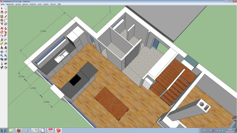

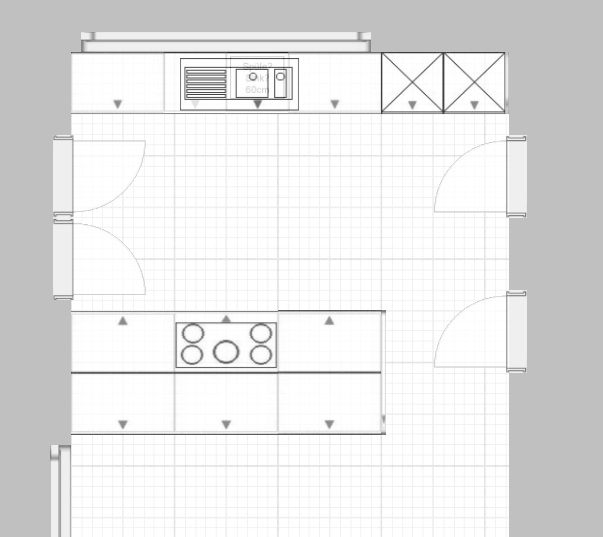

So nun mal zum Grundriss:
Kurze Erklärung dazu: Es soll links eine Schiebetür mit 150-160cm Breite und rechts eine 80cm Tür welche eventuell ungewöhnlicherweise nach Außen öffnet, verbaut werden.
Vorne an der Wand planen wir derzeit ein schmales hoch angebrachtes Fenster (festverglast).
Gegenüber von der Kochhalbinsel befindet sich die Speisekammer mit 1,20m Breite und 2,30m Länge.

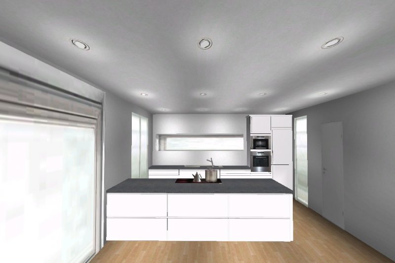

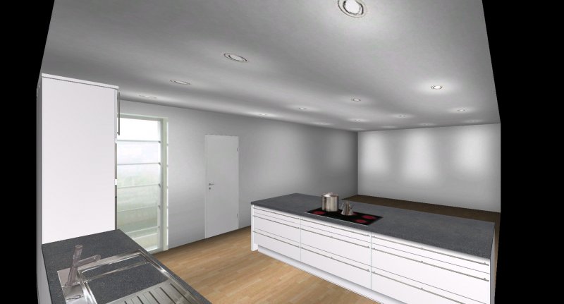

Hier die Screenshots des Entwurfs:
Was haltet Ihr von dem Entwurf? Welche Verbesserungsvorschläge habt ihr? Gern auch mit Umgestaltung von Fenstern und Türen.

Anbei noch die Entwürfe aus dem Alno-Planer:Anhang anzeigen PLAN_1.POSAnhang anzeigen PLAN_1.KPL

DAH Haube mit Kochfeld integriert gibt es, Muldenhaube von Novy , Bora u. evtl. noch anderen. Dann gibt es das sogenannte Downdraft (also faehrt hoch u. unter), z.B. von Gutman, aber teur, schaetze ich 3,5-4 TE. Allerdings verbrauchen all dieser Modelle Stauraum in der Unterschrankzeile.
Als duenne DeckenDAH, die Deinem Stil gut passen wuerde gibt es Gutman Model Capa, 18 cm hoch, haengt direkt an der Decke, braucht keine Abkofferung wie bei Novy Highline, kostet aber mehr, Richtung 3 TE (bei Verhandlung, Ausstellungsstueck, etwas drunter aber ich schaetze, nicht ganz bis 2,5 TE) Die Preise kannst Du bei idealo.de nachschauen. Bild dazu gibt es hier im Album vom User Erikh.

Der Abstand zwischen den Zeilen ist viel zu groß, hier wird immer zu 90 - 120 geraten. Wir werden 106 haben, das sollte passen, haben wir im Küchenstudio mal an unterschiedlichen Küchen angeschaut. Bei 200 habt ihr immer eine große Strecke zu gehen, auch bei Wasserholen und -abschütten könnt ihr Euch nicht mal eben umdrehen.

Ihr habt eine schöne, puristische Küche entworfen - allerdings ist der Zeilenabstand viel zu gross gewählt: wenn Herd / Wasser auf verschiedenen Zeilen liegen, sollte der Abstand nicht mehr als 120cm betragen - wenn Du neben das Kochfeld noch eine kleine Wasserstelle planst, bist Du etwas freier.
Die Wandzeile würde ich wohl auch in Uebertiefe bauen - ihr habt genügend Platz dazu und der Komfort auf der APL lohnt sich - da können dann hinten Geräte stehen und davor kann immer noch bequem gearbeitet werden.
Danke für den Tipp, wenn ich das Datenblatt richtig interpretiere ist die Haube mindestens 220mm - 80mm also 140mm von der Decke zu hängen, wenn ich diese also Abluftvariante nehme.
Die Einbauanleitung der Novy spricht von midestens 290mm Gesamthöhe.
Ok, guter Hinweis. Ich habe dann mal von einer Terassen-Schiebetür auf eine 110m Tür umgeplant. Die Tür ist rechts angeschlagen und öffnet gegen die Küchenzeile.

Bitte hänge noch einen vermassten Küchengrundriss ein.
Meinst du die Maße aus dem Alno -Planer für die Schränke? Oder hast du die Maße in diesem Grundriss übersehen: Anhang 99835
siehe oben, den Abstand haben wir nun reduziert.
Gute Idee. Wir haben nun 75cm tiefe Unterschränke geplant und eine Höhe von 94cm so dass wir auch ein 6er Raster nehmen können.

Dunstabzug: schau Dir auch mal O+F an - die haben eine sehr geringe Einbauhöhe.
Jupp die O+F AERO das ist wohl ideal! 155mm Einbauhöhe! Genial! Aber die üblichen Preisvergleiche können die Haube nicht finden. Was kostet der Spass mit außenliegendem Motor?

Deinen Anhang kann ich nicht entziffern - entweder ist der Bildschirm oder die Augen sind zu schlecht.
