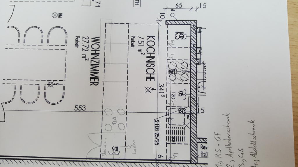

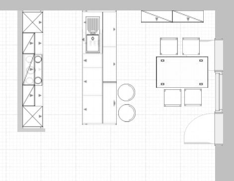

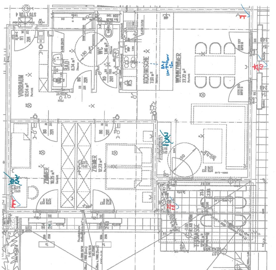

Der Grundriss sieht wie folgt aus:

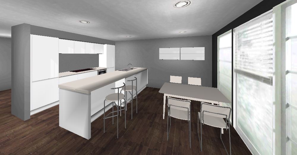

Nach unserer Erstberatung bei einem Möbelhaus hatten wir an ungefähr so etwas gedacht wie in den folgenden Screenshots. Jedoch habe ich schon im Forum gelesen dass dieses Material nicht unbedingt optimal ist? Schön wäre es wenn wir mal 15 Jahre keine "Ausgabenüberraschungen" erfahren.
Ich freue mich über eure Ratschläge, Tipps und Tricks auch in Hinblick auf Abstimmung Wohnzimmer/Küche.
Die Alno Planung werde ich in den nächsten Tagen nachliefern sofern notwendig.

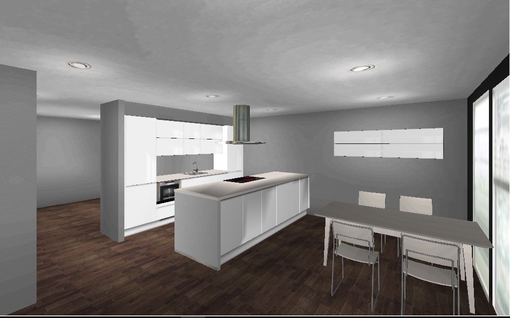

Hallo und :welcome: im Forum!
Ich sehe leider nirgends, wie lang von planoben nach planunten der Küchenbereich sein soll, daher nur ein paar allgemeine Anmerkungen.
Ein paar Dinge, die ich überlegen würde:
1. den Aufpreis für eine Spüleninsel in Kauf zu nehmen. Denn so entspannt wie auf den Bildern wird niemand an einer gerade so schmalen wie von euch geplanten Kochinsel sitzen. Ich persönlich bin nicht besonders begeistert, vom Wasserdampf gedünstet und vom Fett angebrutzelt zu werden, was aber passieren wird. Gerade auch einfache Reinigung der Küche, Parkett und Kochfeld auf der Insel vertragen sich überhaupt nicht. Erkaltetes Fett vom Parkett wischen macht nämlich null Spaß und ist hart zu den Knien, habe ich gestern gehabt weil ich ein Blech mit Chicken Wings bisschen schräg gehalten hatte.
2. den Aufpreis für die Spüleninsel durch Weglassen vom Apotheker (teurer Stauraumfresser) finanzieren, lieber einen Hochschrank (Kasten bis an die Decke) mit Innenauszügen für Vorräte wählen. In meinen Vorratsschrank ging der gesamte Inhalt meiner vorherigen 1.5qm Speisekammer hinein. Ich muss euch mal das Vergleichsbild hier aus dem Forum heraussuchen, das ist so eindeutig. Außerdem muß man bei einem Apotheker wegen einem einzigen kleinen Päckchen Backpulver einen ganzen 40kg Schrank aufziehen, wenn z.B. eine Reispackung ein bisschen hinten ausläuft hat man richtig Spaß beim Putzen und im Zweifel verklemmt dann auch noch die platzfressende Mechanik und es macht tolle Geräusche wenn man den Schrank benutzt.
3. die Milchglasschränke weglassen. Sie lockern die Küche nur auf, wenn man (wie auch auf den Bildern zu sehen ist) höchstens einzelne, einfarbige und dekorative Gegenstände darin verstaut. Wenn man eher ein normaler, nicht-minimalistischer Haushalt ist hat man im Zweifel zu viel Zeug um ganze Schränke für ein, zwei Dinge zu opfern;-)
4. statt Möbelhaus mal bei Google nach reinen Küchestudios suchen. Die haben oft eine bessere Beratung und natürlich mehr Erfahrung im Küchenbereich. Dann könnt ihr solche tollen Dinge wie Samy-Schrank oder MUPL (beides hier im Forumslexikon mal suchen) ganz einfach umsetzen.
5. was ist euer Stil? Ich persönlich bin von schlicht-minimalistisch Schwarz-Weiß-Chrom jetzt zu midcentury modern-scandi umgestiegen. Meine Farben sind hell und natürlich, alles möglichst pflegeleicht und auch tauglich, mal ein paar Wochen nicht da zu sein ohne sofort komplett verstaubt auszusehen (meine APL-Farbe habe ich nach lokaler Staubfarbe und passend zum Nussbaum-Parkett gewählt:buegeln:-). Wenn ihr euch erst einmal in eine Stilrichtung orientiert habt wird es auch mit der Einrichtung leichter. Naturfarben wie Beige oder ein helles Grau passen allerdings zu fast Allem und sind recht leicht zu integrieren.
6. Könntet ihr euch vorstellen, den Wohnbereich ein wenig zu Gunsten der Küche zu verkleinern, wenn diese euch so wichtig ist? Wenn die Insel 100-120cm tief sein kann ergeben sich ganz andere Möglichkeiten. Vor allem würde ich, wenn eure Küche mindestens! 300cm lang sein kann in Richtung eines Flugzeugträgers (lange Insel mit allem drauf) planen- das sieht einerseits toll und modern aus und schafft andererseits die Möglichkeit, den hinteren Bereich der Zeile komplett mit Hochschränken zu vermöbeln, für ganz ganz viel Stauraum und eine sehr cleane Optik.
EDIT:Statt Abtropffläche (braucht man mit GS eigentlich doch gar nicht) ein großes oder zwei Becken, wäre das für euch denkbar? Und sorry für die Wall of Text!
Hey Danke für die nette Begrüßung und schnelle Antwort :-)
Freue mich sehr über die Wall of Text ;-)
Die Küchenzeile ist 341cm lang. :-)
zu 1.)
du hast vollkommen recht. Die Insel muss größer werden.
zu 2.)
der apotheker muss weg danke für den tipp!
zu 3.)
Milchglas ist damit gestorben. außerdem verursacht es nachdem wir heute das erste Angebot erhalten haben ziemlich hohe zusatzkosten
zu 4.)
wir pilgern derzeit von küchenstudio und möbelhaus zum nächsten und lasse nuns überall mal ein erstes circa angebot erstellen mehr dazu im folgenden.
zu 5.)
nunja ich würde sagen modern und schlicht trifft es am besten. mit glatten oberflächen, praktischen stauräumen und vlt dem ein oder anderen eyecatcher sowie naturfarben.
zu 6.)
naja die küche ist so wichtig denke ich weil sie ein zentrales element im wohnbereich ist. ich glaub wenn die küche noch mehr platz einnimmt wird sich kein tisch mehr ausgehen :/
Der Tipp mit dem GS ist super aber ich habe da um rund 450 € jetzt eine Spüle gefunden mit großem Becken und kleiner Abtropffläche die man mit einem Gitter vergrößern kann wenn man möchte um etwas abzulegen finde das ist eine gute Sache.

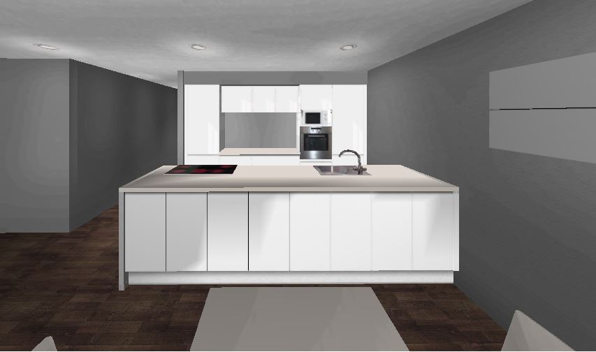

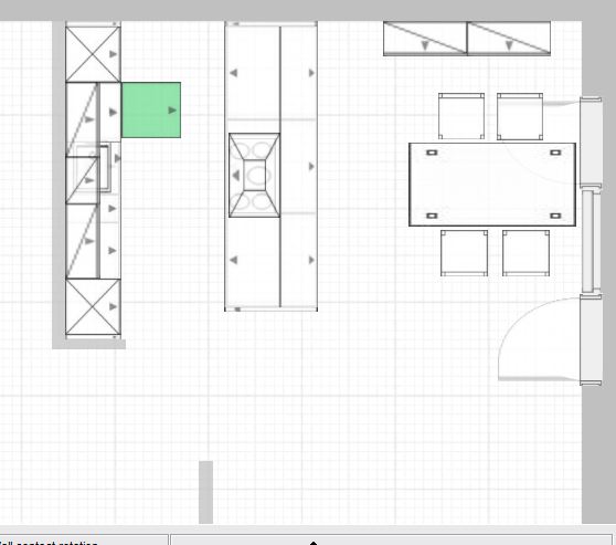

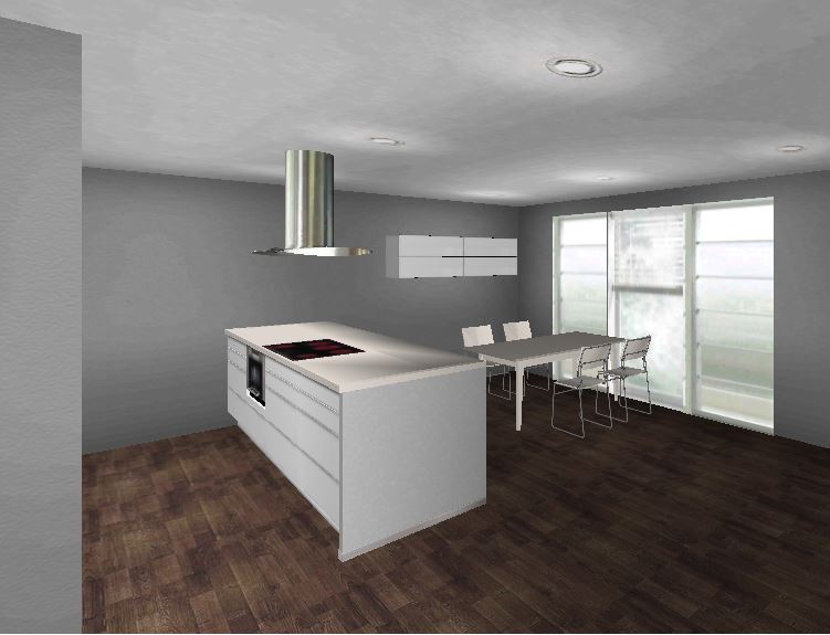

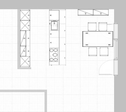

Wie erwähnt waren wir heute wieder mal im Möbelhaus und sind jetzt wieder etwas schlauer geworden und zu folgendem Konzept gekommen:
[/IMG]
Nach professioneller Beratung hat sich da doch einiges verändert bei unserem Vorschlag.
Die Kücheninsel ist nun kürzer und besteht aus 3x90er Kästchen mit 150er Thresen.
Dabei ist jedoch ein großer Diskussionspunkt ob der Dunstabzug noch eine Haube sein soll oder ob es in das Induktionsfeld integriert sein soll - habt ihr da Erfahrungen? Muss ich mal im Forum suchen.
Das Induktionsfeld wäre in der Mitte geplant. Den Preis von 4000€ halte ich für recht hoch. Außerdem kann man auf einer extra DA-Haube die von der Decke kommt ja noch was draufstellen :/
Der Apothekerschrank ist jetzt ein Mini-apothekerschrank und der Abstellschrank musste für Stauraum weichen.
Dafür hat nun ein integriertes Backrohr platz.
Den von dir erwähnten MULP musste ich streichen der kostet bei den meisten Anbietern rund 300€ da muss es ein Küberl unter der Spüle auch tun.
Das Design hätten wir mal grundlegend auf glänzend mit Sand oder Erdtönen genommen für die Fronten und eine dunkle APL sowie Holzoptik beim Thresen und dezente Griffe.
Den Durchgang zwischen Kochinsel und Küchenzeile werden wir auf 100cm stauchen.
die Oberen Kästchen kommen mit Tip-On Verschluss. Unter den Kästchen wird die APL leicht überhängend (um ein paar cm) werden und an der Wand haben wir an eine Fake-Ziegel Verzierung gedacht.

Wenn Du schon die Suchfunktion bemühst, kannst Du vielleicht nachlesen, was von solchen 50%-Aktionen zu halten ist.
Warum der MUPL 300 EUR Aufpreis kosten soll, müsst Du Dir ganz genau erklären lassen. Es handelt sich nämlich um ein ganz gewöhnliches Auszug im Unterschrank mit zwei Eimerchen die genauso aussehen wie die, die unter der Spüle eingebaut werden, und die kannst Du auch separat selbst kaufen, wenn das Küchenstudio zu hoch pokert.
Der Miniapothekerschrank ist hingegen sehr teuer gekaufte Luft mit etwas Stauraum und mühsam zu putzen.
Beim Inselkochfeld müsst Ihr wirklich überlegen, ob Ihr wirklich mitten im Wohnraum brutzeln wollt - abgesehen davon, dass man in der Küche die meiste Zeit rund um die Spüle verbringt (z.B. Gemüse/Obst putzen und kleinschneiden, Schneidebrett und Messer abspülen, Wasser für Töpfe oder auch für Teige zapfen usw.) und nicht am Kochfeld, sind die DAH-Lösungen bei Inseln kostspielig, und die Strömungsverhältnisse schlechter als an einer Wand. Vor einem heißen und schmutzigen Kochfeld möchte auch keiner sitzen.
Wenn der Wasseranschluss fest ist, könnte man die Insel als reine "Rüstungsinsel" ohne Kochfeld und ohne Spüle planen.

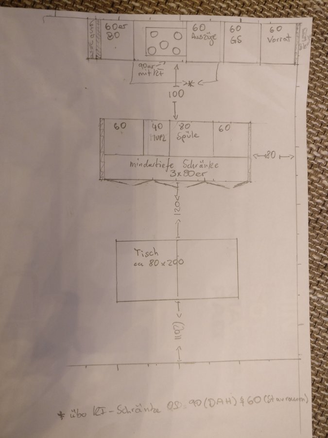

341cm Länge also, und wie breit darf der Küchenraum denn maximal sein? Was ich ganz schnell streichen würde ist der Tresen und den Apotheker, den Ersteren braucht man nun wirklich nicht wenn der Esstisch in maximal 1m Entfernung steht (man kann auch sehr gut an der Insel lümmeln und muss dafür nicht die Arbeitsfläche unterbrechen). Wie gesagt, streicht mal den Apotheker, überlegt euch ob es auch robustere, günstigere Fronten und Griffe tun und ob dafür das Wasser nicht doch auf die Insel gelegt werden kann. Ich habe, ebenfalls in einer ETW, das Wasser verlegen lassen und weil ich dennoch nur die vereinbarte Zahl (1) der Wasseranschlüsse in der Küche gebraucht habe war das ein Aufpreis von nicht einmal 150€, die nun bei einer ETW wirklich eher weniger zuschlagen;-)
Ich überlege nachher mal noch in Richtung Flugzeugträger .
EDIT: Und unterschreibt auf gar keinen Fall irgend etwas irgendwo, auch nicht um Planungsbilder zu bekommen. Wenn ihr euch eher in Richtung der 50% Aktionsangebote-Häuser orientiert ist die Wahrscheinlichkeit, dass ihr einen Meterpreisvertrag o.ä. angedreht bekommt höher als ihr denkt.
Guckt wirklich mal nach kleineren reinen Küchenstudios. Im Gesamtpreis werden sie euch vermutlich überraschen :rose:

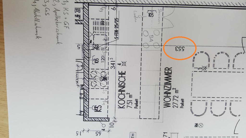

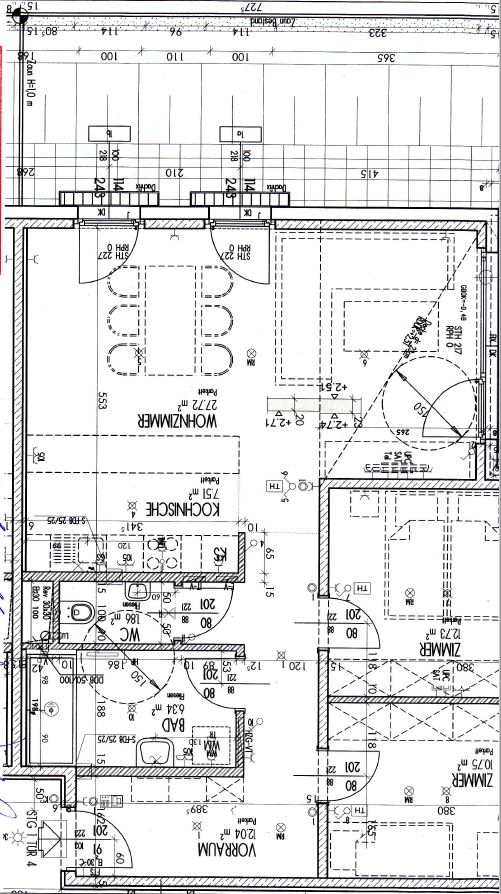

@Starlightsha , der Küchen-Essbereich ist 553cm tief.

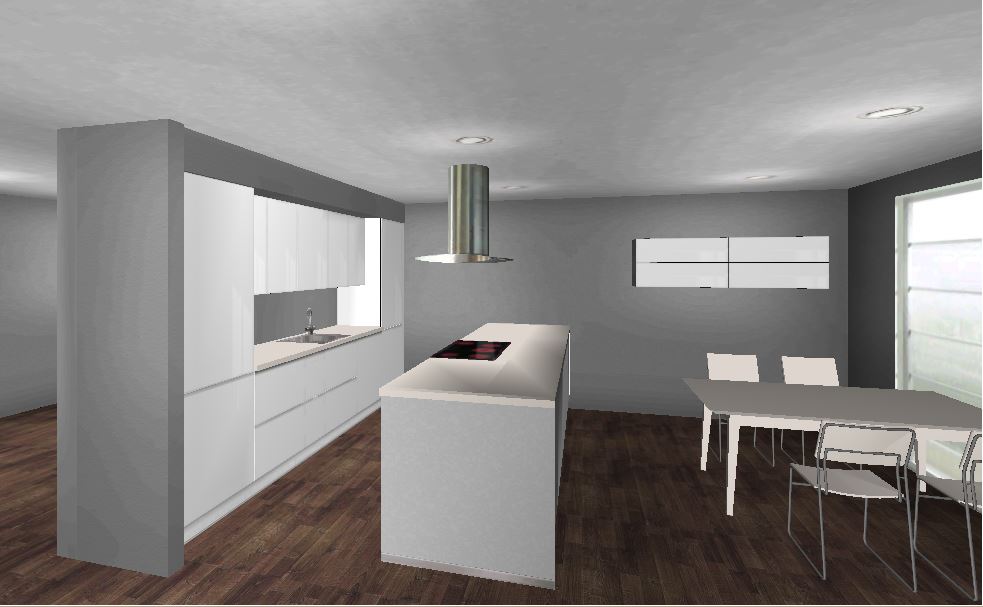

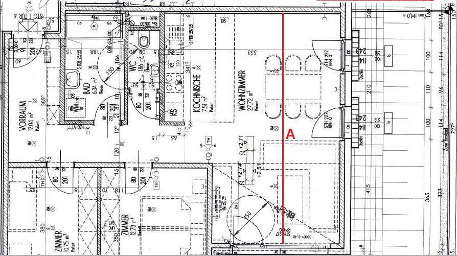

so, der Küchenplan passend gedreht, dass man auf den Etagneplan die Küche suchen muss.
Wichtig wäre eine Vermaßung der Fenster/Balkonfront, zB wie breit die beiden Türen sind, damit man weiss, wieviel Platz man lassen muss. Ich vermute, dass die Balkontür zwischen Couch und Tisch der Hauptausgang ist?
Ich würde die Insel nicht 120cm tief machen, das ist für den Raum zuviel, dann lieber etwas Bewegungsfreiraum in der Küche wenn möglich.

@Evelin ich hab hier nochmal eine bessere Version des Plans hochgeladen darauf sollte man alle Maße erkennen. Neben der Coach ist der Terassenausgang der dann auf eine 12m² Terasse mit Garten führt.

bitte stelle ALLE Pläne in der gleichen Ausrichtung ein, es macht unsere Arbeit nur zeitraubender.
Und auch hier, warum muß mal alles nachfragen (Maße), wenn im Vorspann steht, was wir brauchen. Den ganzen Tag (bei mir ist es schon 21Uhr) heute frage ich Leute nach Raummaßen.
A ist wieviel?
man könnte es so machen.
Die Insel ist 320 x 100cm gross + Blenden, der Zeilenabstand 120cm. Im HS planoben Staubsauger, planunten KS. Dazwischen 60-90-60er US.
Planoben in der Insel ist der GSP, dann Spüle, 40er MUPL und 2 x 80er US.
Farbakzente kannst du mit der Nischenwand setzen.

Ich als bekennender BORA -Fan sehe die Lösung bei euch ehrlich eher nicht, ich denke ihr werdet den Stauraum brauchen. Hmm, schade, das ist natürlich teurer, aber ich glaube, auch das wäre es mir wert das Wasser zu verlegen. Für den Preis würde ich allerdings zwei Anschlüsse wollen.
Flugzeugträger passt nicht ganz, habe hin und her geschoben aber die Durchgänge werden zu schmal.
Ich würde also vermutlich eine Johaenes-Lösung an der Wand versuchen, wenn man die Schränke bis zur Decke mit Blende oder Abkofferung versieht könnte, wenn es der Bauträger zulässt, sogar Abluft verwirklicht werden, sonst eine gute Umlufthaube. Dann eine Insel in 250x100cm, von planoben nach planunten mit 5cm Blende, 60cm Auszugsschrank 1-1-2-2, 80cm Spülenschrank entweder mit Doppelbecken oder einem schönen großen Einzelbecken, 40cm MUPL 3-3, 60cm Auszugsschrank 1-1-2-2, 5cm Blende. Von hinten dann mindertiefe Drehtürenschränke für Kram in 5cm Blende, 80-80-80, 5cm Blende. Sieht dann extrem ruhig und chic aus und bietet sehr viel Stauraum.
Durchgang zwischen Wandzeile und Insel 100cm.
An der Wandzeile von planoben nach planunten 5cm Blende, 60cm Vorratsschrank, 60cm hochgestellter GS mit schön Stauraum obendrüber oder Liftklappe für eine Mikrowelle , 150cm US mit vorgezogenen OS und Kochfeld wie bei Johaenes, würde ich in 60-90 aufteilen, Kochfeld im 90er US möglichst weit planoben eingebaut oder eventuell sogar über die US, dann 60er HS für BO/DGC.
Hoffe ihr könnt es euch ein wenig vorstellen. Skizze folgt, bin am Zwarzeln weil mein Sofa kommt. Kaufen in D lohnt sich mMn eher weniger, würde wirklich lieber die Küchenstudios abklappern. Wenn ihr könnt, sucht nach einem Hersteller mit 6er Raster und dann auf der Website des Herstellers nach Küchenstudios in eurer Nähe. Wenn du mir ein paar in eurer Umgebung geläufige Küchenhersteller nennst kann ich auch mal für euch googlen :-)

mea culpa ich hab da wohl wirklich den plan abgeschnitten beim Einscannen. Ich werde heute Abend neue Scans machen.
A = 7,18m was ich Plan nachgerechnet habe 341+120+265 - 8 wegen Terassentüre
Ich werde den Plan heute Abend nachliefern mit den Maßen und den ALNO Planer auch anwerfen.

Hier noch die Skizze. Geplant habe ich ein 60er Kochfeld im 90er Schrank, kann aber auch ein 80er werden, dann müsste man nur an den OS etwas ändern wegen Dunstabzugshaube und dann das KF in den 60er Schrank daneben ragen lassen weil sonst zu wenig Platz links/Planunten daneben.
Wien, da ist sogar einer unserer Forums-Experten! Ich weiß gerade nicht mehr wer aber werde suchen.
Glaubt mir, das Wasser auf der Insel enorm sich lohnen. Und den Tresen weglassen auch. Ich habe ähnliche Abstände zum Esstisch und eine kleine Halbinsel, bei mir lümmelt der Besuch stehend an der Halbinsel oder ich schnippele mit Blick und Unterhaltung zum Esstisch daran. :rose:

wenn die 320cm + Blenden lang ist, geht therotisch auch Wasser und Kochen auf der Insel.
ABER, wie stellst du dir die DAH Lösung vor und, wichtig, in der Insel wird die DAH sehr schlecht funktionieren, planrechts die Terassentür und planlinks ein Flur. Die Wrasen gehen überall hin aber nicht in die DAH.
Downdraft ist wohl die bessere Wahl, man verliert aber Stauraum.
@Starlightsha
die Variante mit dem Freiraum auf beiden Seiten gefällt mir auch. Aber verliert man da nicht fast ein ganzes Kästchen als Stauraum?

schaut echt klasse aus der Plan.
Ich werd mal versuchen den Boden im Alno Planer heller zu stellen.
Ich dachte eventuell an Eichenboden geölt mit grauen Fronten und dunkler Arbeitsplatte .

Hier noch der Versprochene Plan

Wenn das Kochfeld aif der Insel sein soll (warum?) und die Spuele an der Wand, wuerde ich die Insel 300cm lang machen. Das Kochfeld auf dem mittleren US aber rechtsbuendig einbauen, weil Kochfeld und Spuele moeglichst leicht versetzt sein sollten (ein Dreh und man kann was in den Topf geben).
Die Insel hat 3 x 100er US deshalb, damit man mehr oder weniger geradeaus auf die Terasse kann und nicht ein kleinen Bogen um die Insel machen muss. Auch ist es guenstiger und sieht ruhiger aus. Aber es geht auch 3 x 80 und 1 x 60 mit BO links vom Kochfeld..
In deinem Fall wuerde das aber bedeuten, dass ein 100er Auszug fuer je Besteck und Kochhelfer zuviel ist. Da muesstest du schauen, ob beides in einen Auszug passt. Oder ihr habt soviel wie ich, wo ein 100er Schublade fuer Besteck und 1 x 100 fuer Kuechenhelfer ist. In der Besteckshulade habe ich aber auch die wichtigten Gewuerze, Salz, Pfeffer, Kuemmel, Paprika ....

hier mit BO in der Insel und 3 x 80er US.
