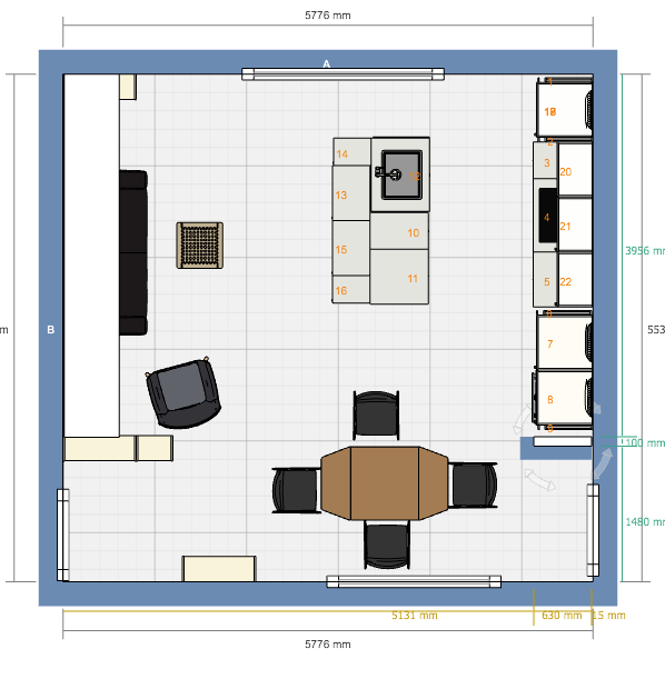

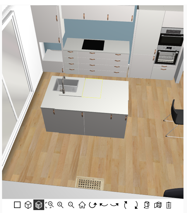

Kurz vor Bestellung habe ich noch eine blöde Frage: in meiner Insel habe ich von rechts nach links
- 80er mit Spüle linksbündig (Spüle ist 60cm)
- 40er MUPL
- 60er mit 1-1-2-2-2.
Jetzt dachte ich dass ich wahrscheinlich zum Schnippelnimmer genau vor dem MUPL stehe. Abspülen, links aus dem 60er Brett und Messer nehmen und dann direkt vor mir schneiden. Ist der MUPL in der Anordnung dann auch noch praktisch?

Ja, auf jeden Fall. Ich stehe auch immer direkt oder immer davor, wäre bei dir beides gegeben. Bei einem Tausch mit dem 60er wäre er halt ziemlich weit vom GSP weg.
Andere Frage: Wieviel Platz hast du noch zu dem Trockenbauzipfel planrechts? Wäre beim Kochfeld statt 40-80-60 auch 30-80-80 möglich? Wieso sind da überhaupt Passleisten neben den Hochschränken Richtung Kochfeld? Da gehören doch Deckseiten hin, die viel schmaler sind.

Ich kenne den Unterschied zwischen Deckseiten und Passleisten nicht. Ich habe da irgendwas hingefrickelt um die gesamte Länge der Küche einschätzen zu können.
An die 30-80-80 habe ich noch gar nicht gedacht. Das würde mir einen extra 80er bescheren :-) Die Länge von 180 habe ich aus Stauraumgründen und wegen der Arbeitsfläche neben dem Herd (Küchenmaschine) gewählt. Und ja, ich habe gerade nachgeguckt: bei unszulande (in Belgien) gibt es den 30er auch. Das sind ja ganz neue Überlegungen.
Wie würdest du denn Reihenfolge machen: 30-80-80 oder 80-80-30? Der GSP ist planeben in der Ecke (wo auf dem Planer dass Loch ist). Ich habe noch keine Idee was praktisch ist zum Geschirr einräumen.

Einen kleinen Apotheker für Essig und Öl finde ich super, der 20er war halt etwas unpraktisch (ginge aber auch), der 30er ist prima. Würde 30-80-80 machen ODER ohne Passleisten könnte auch 40-80-80 passen, oben großer Auszug für Öl.
Deckseiten erhältst du, indem du bei einem Hochschrank auf "mehr" klickst. Passleisten kommen nur Richtung Wand, um etwas notwendigen Abstand zu schaffen, Deckseiten hingegen verdecken den Korpus oder den GSP und gehen über die gesamte Tiefe des Hochschranks im Dekor deiner Wahl.
Rechts brauchst du nicht mal eine Passleiste , da der Wandstummel nicht tiefer ist als der Schrank.

Ich könnte statt einem 80er- mit linksbündiger Spüle von 60cm einen 20er Apotheker für die Flaschen und einen 60er für die Spüle nehmen.
Wenn ich den 30er nehme, dann würde ich die Zeile so anordnen:
Wand mit Passleiste
60er GSP hochgebaut
80er in 2-2-2-2
80er KF
30er Apotheker für Flaschen. 30 cm sind auch genug zum Löffel ablegen beim Kochen und Gedöns parat stehen zu haben zum Kochen.
Der einzige Nachteil ist dass ich dann in der Zeile "mehr nach links" orientiert arbeiten werde. Ich bin Rechtshänder. Links vom Kochfeld ist dann deutlich mehr Platz. Aber das wird schon.
Nörgli, ich finde das eine gute Idee, ich werde das im Planer anpassen :-) :2daumenhoch:
Ich habe im Planungsmarathon die Insel mehrfach verlängert, verkürzt, wieder verlängert. Jetzt habe ich mich für die kürzere Version von 180cm entschieden damit der Raum noch ausreichend Bewegungsfläche rund um den Tisch hat. Die kurze Insel kostet mich einen 80er US was ich sehr schade fand.
Da du nicht viel Müll sammelst, reicht ein 60er Spülenkorpus allemal. Daneben könntest du im 20er aber auch eine ausziehbare Handtuchstange installieren, dann am besten keine Front... sieht man ja nur, wenn man zwischen Insel und Zeile steht.
An der Inselbreite hab ich nix auszusetzen, und für schwere Sachen wie Teller oder Vorratsgläser empfehle ich für IKEA immer nur einen 60er, da die Traglast eines Auszuges offiziell auf 25kg beschränkt ist. Für Töpfe, Tupper, Besteck etc. sind 80er besser.
Wie gesagt, ohne Passleisten bekommst du sicher sogar einen 40er statt des 30ers unter.

Bei der Spüle dachte ich dass ich die Flaschen so in den 80er Auszug stelle dass sie neben der in die Lade ragenden Spüle entlang fahren auf dem Auszug. So wie bei dir (glaube ich?).
Jetzt hast du mich aber ins Grübeln gebracht :-) Taugt der 20er oder 30er Apothekerauszug von Ikea eigentlich was? Wenn da Flaschen drinstehen, dann wiegt das ja auch recht viel.
