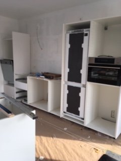

Hallo, hier ein kurzer Zwischenstand: einmal kurz nicht aufgepasst und die Männer vergessen das Abstandsstück in der Ecke. Klappt aber auch so. Kann man das so lassen oder muss da ein Blende von ein paar cm hin?
Dummerweise ist gerade das Foto irgendwie hops gegangen. Ich habe gerade kein Foto davon. Es ist ein Seitenteil von 16mm verbaut, der GSP öffnet gut ohne gegen die Wand zu schrappen.
Die etwas sehr mündigen Aufbauen fanden das kürzen des US unterhalb des GSP überflüssig. Jetzt gibt es ein grösseres Spaltmass wenn die Front montiert ist. Deshalb doch US kürzen. Ich muss mir nochmal ganz genau angucken wie das dann gemacht wird. Mein GSP hat eine Höhe von 82,5-90,5cm.
Aber es wird :-):nageln:

Nein, da muss keine Blende hin. Durch die 16 mm Seitenabdeckung für die GSP ist ja der Abstand der Klappe zur Wand gewahrt.
Wichtig ist, dass der Abstand reicht, um eine mögliche Tür darüber aufzubekommen, ohne dass der Griff dies verhindert. Bei Innenauszügen/Körben müssen es mindestens 90° sein.
@Nörgli :2daumenhoch: ... da hast natürlich recht und die 16 mm könnten zuwenig sein. Habe gerade nochmal zurückgeblättert, es folgt auch nicht gleich die Fensternische, so dass da evtl. etwas mehr Abstand zur Wand doch SEHR sinnvoll wäre.
Außer, es kommen nur Einlegeböden rein, dann fänd ich das zu verschmerzen, wenn die Tür nicht ganz öffnet und der Aufwand, jetzt alles umzubauen, zu groß wäre.
Ach Mist, dann muss jetzt die Zeile ein paar cm weitergeschoben werden. Und die Aufhängeleisten sind schon montiert. Mist.
Danke für den Hinweis. Sonst wärs mir erst am Ende aufgefallen.
Die Leisten sind doch gut! Dann musst du nur schieben und nicht alle Löcher neu bohren.

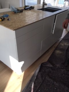

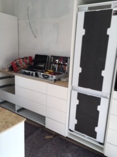

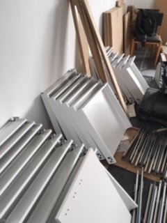

Hier ein paar Bilder vom Aufbau.
Es ist uns nicht geglückt die Küche um ein paar cm weiterzuschieben, zumindestens nicht ohne grössere Massnahmen. Jetzt habe ich es so gelassen.
Als Griffe habe ich mir die Ledergriffe Östernas ausgesucht. Die stehen auch nicht so weit in den Raum so dass die Drehtür noch immer gut zu öffnen ist.
Der Kühlschrank stellte sich als eine falsche Lieferung heraus. Der wird nächste Woche ersetzt. Die bereits mindertiefe Schublade unter der Spüle muss trotzdem hinten noch ausgeschnitten werden. Jetzt stösst sie noch an das Abflussrohr.
Und die Löcher in den US: tja, da hat Ikea mir ohne dass es mir auffiel, Förvara Schubladen mitgegeben oder Maximera klein statt mittel. Ich muss also erst noch eine grössere Umtauschaktion starten.
Nächste Woche kommt die DAH -Konstruktion (Lüfterbaustein in die Abkofferung) und das Induktionsfeld noch.
Die AP ist ein vorübergehendes Provisorium. Ich kann mich einfach nicht entscheiden welche AP ich gerne hätte und ob sie auch schön aussieht im Raum.
Apropos Griffe: die Ledergriffe gibt es als horizontale oder vertikal zu montierende Griffe oder aber als "Lasche" die senkrecht hängt. Ich kann mich nicht gut entscheiden wo ich welche Griffe wie anbringen soll. Habt ihr einen Tip?
