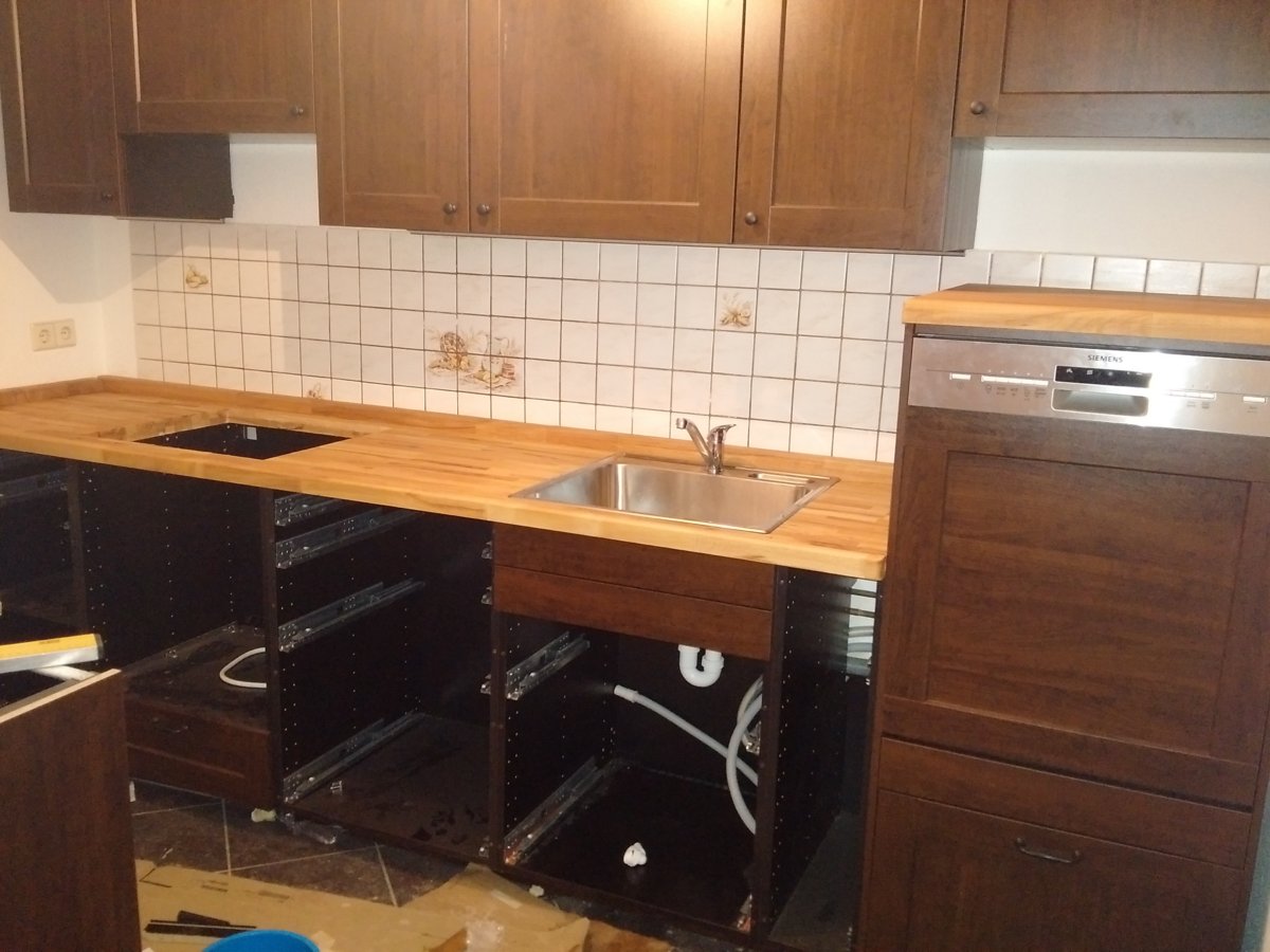

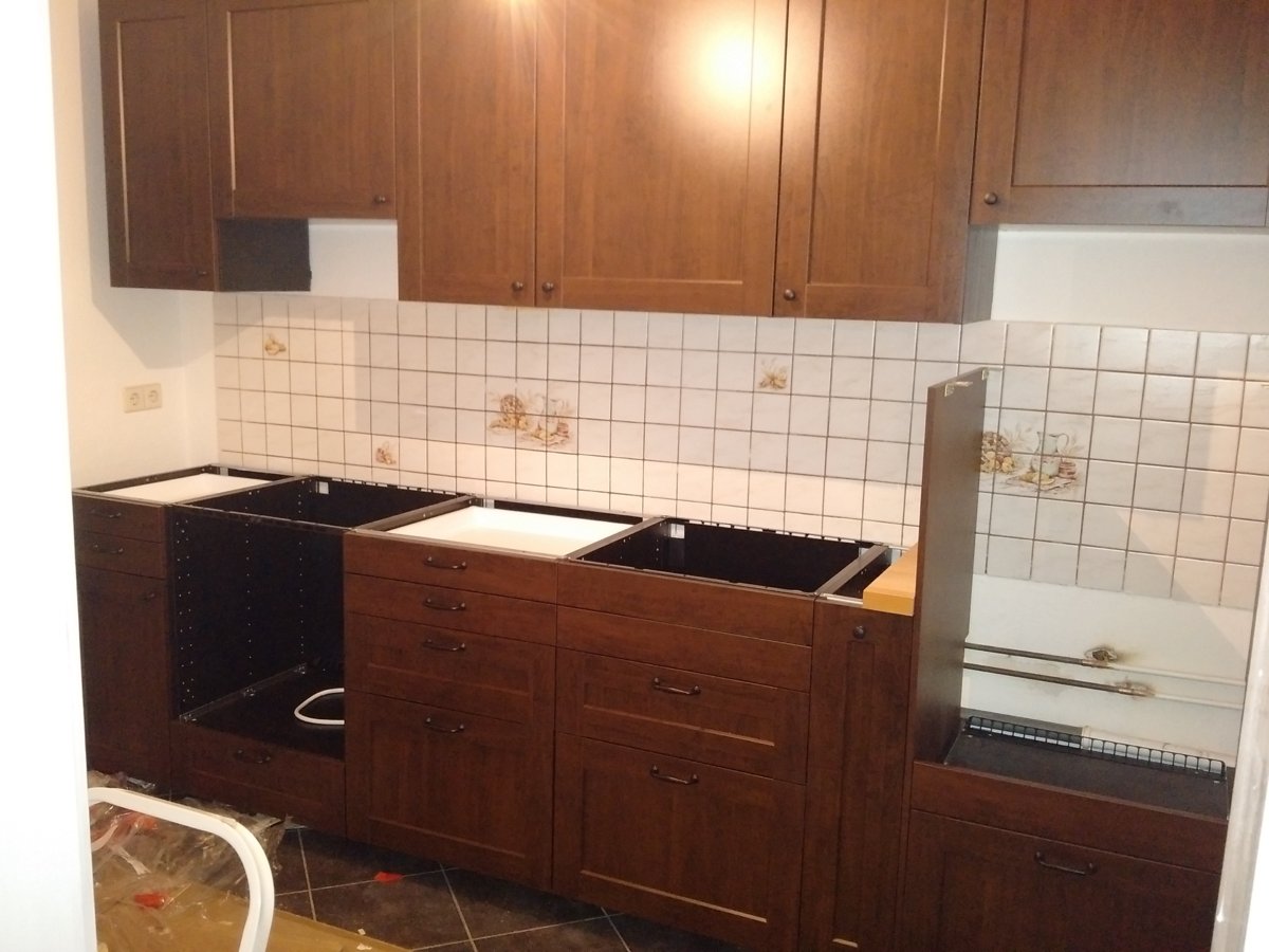

So, nachdem ich lange geplant, schließlich gekauft und dann wieder lange gebastelt habe kommt hier endlich mein Bericht, da die Küche jetzt weitestgehend fertig ist.
Auf dem Bild ist meine Unterkonstruktion so halbwegs zu sehen, auf dem zweiten dann mit Spüler und Arbeitsplatte .
Wer noch Fotos von bestimmten Details will, kann gerne fragen, bin nur gerade nicht in der Wohnung, werde sie bei Gelegenheit nachliefern.
Mein Aufbau ist folgender:
Unten ist ein 40cm hoher Schrank, der eigentlich als Oberschrank verkauft wird. Der schrank steht auf 4 Füßen und statt dem Deckel ist ein Schwerlastboden verbaut wie für den Ofen. Dieser ist nicht in die vorgesehenen Bohrungen geschraubt, sonder so weit oben, wie möglich. Im Schrank ist eine hohe Maximera-Schublade mit 40er Front. Seitlich ist der Schrank mit Wangen aus Deckseiten umbaut, die frontbündig angebracht sind. Oben drauf befindet sich eine Arbeitsplatte, an die von unten eine 10er Front (soz. Liegend) und rechts und links leisten geschraubt sind, die den Spüler von oben gegen kippen sichern.
Der Sockel des Spülers ist mit einer 10er Front verkleidet, die ich mit Kekus befestigt habe. Am Spüler selber (Teilintegriert) ist eine 60er Front. Dazwischen ist ein ca 1cm breiter Spalt, damit die Tür nicht hängen bleibt, welcher von hinten von der Gummimatte des Spülers bedeckt ist.
Der Spüler kommt dadurch auf eine sehr angenehme Arbeitshöhe , muss sich aber noch in der Praxis bewähren, bis jetzt war er noch nicht in Betrieb.
Finde ich toll, dass du uns da die Fotos zur Verfügung stellst .. Danke .. und sieht ja bisher richtig gut aus. :rose::2daumenhoch:
