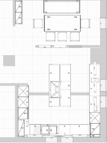

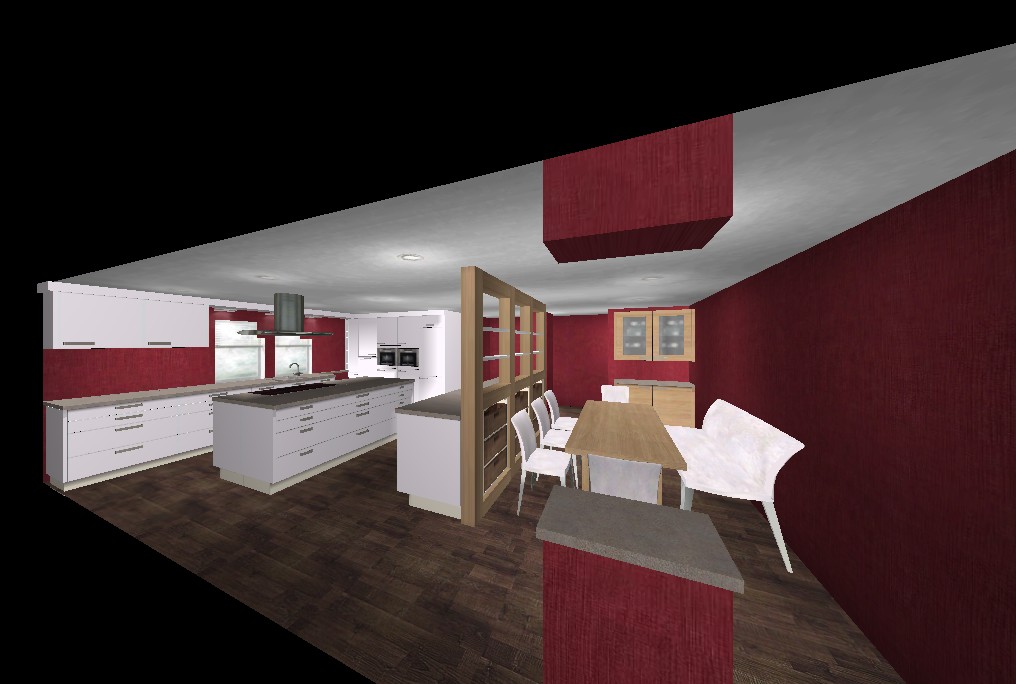

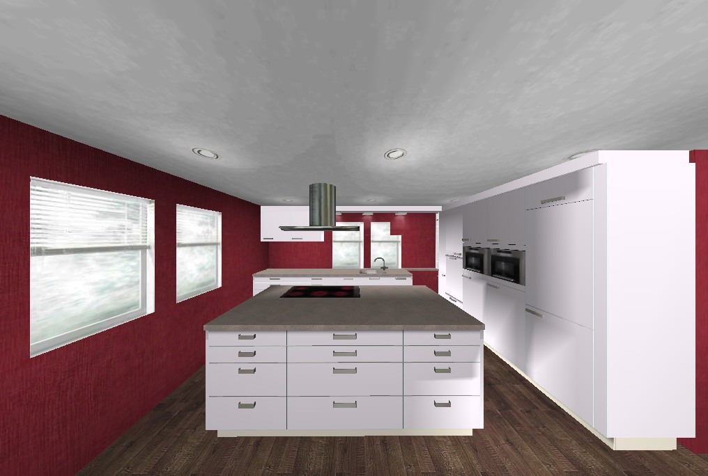

Hi,
ich habe Kerstins Modell etwas verändert und den Hochschrank planrechts gegen zwei Unterschränke ersetzt. Zwar verliert man dadurch etwas Stauraum; allerdings ist der Blick vom Essplatz Richtung Fenster frei, es kommt mehr Licht rein und das wäre mir den Platzverlust wahrscheinlich wert.
Wenn man dann die Arbeitsplatte an den Gefachen noch etwas weiter entlangzieht (entweder mit oder ohne Schrank darunter) gäbe es auch einen direkt auf den Tisch ausgerichteten Arbeitsplatz.
Ich glaube schon, dass ich diesen Platz häufiger nutzen würde, wenn Familie und/oder Freunde am Tisch sitzen, so dass man sich während der Zubereitung besser unterhalten kann - ohne einen Hochschrank oder die Geräuschkulisse der DAH dazwischen.
Insgesamt finde ich die Aufteilung einen guten Kompromiss zwischen viel Stauraum auf der einen Seite und einem sehr offenen Raumgefühl auf der anderen.
Viele Grüße
Oliver

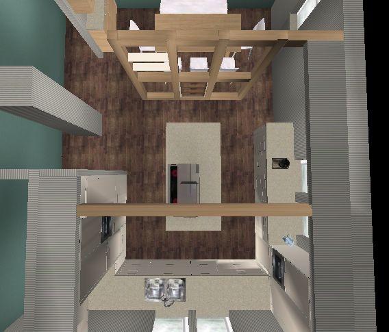

Sorry ... ich finde das überhaupt nicht toll. Du denkst du wirst dort in der Ecke oben rechts arbeiten? Weitestmöglichst von der Spüle entfernt? Und dann um die Ecke nur so ca. 45 cm Tiefe? Und, wenn du wirklich noch viel arbeiten mußt, dann zeigt die Erfahrung, dass die Leute lieber rumkommen und sich mit an die Insel stellen.
Und scheinbar planst du schon damit, dass rechts vom Gefache ein Durchgang nicht möglich sein wird. Ich würde alles versuchen, dort einen Durchgang hinzubekommen, einfach weil man die Sitzplätze wesentlich entspannter erreichen kann.
oliver_20141002_kb1_grundriss-jpg.167362
Wie man sieht, ist an den Stühlen kein Vorbeikommen, wenn dort jemand sitzt. Und so etwas sorgt für Enge-Gefühle.
Eigentlich denke ich, dass der Hochschrank dort für den Essbereich praktisch kein Licht wegnimmt, weil das Licht aufgrund der kleinen Fenster gar nicht so weit reicht.
Wenn würde ich den Hochschrank wegnehmen, die Mauer ja auch und noch einen und dann rechts 90-80-90er Auszugsunterschrank und die Insel nochmal um 15 cm verlängert:

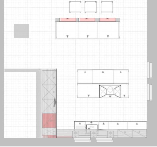

Aber, das ist doch hier auch kein Problem .. die schöne tiefe Arbeitsplatte am Inselende
oliver_20141010_kb1a_grundriss-jpg.167802
ist genau 120 bis 130 cm von der Stuhlrückenlehne entfernt.

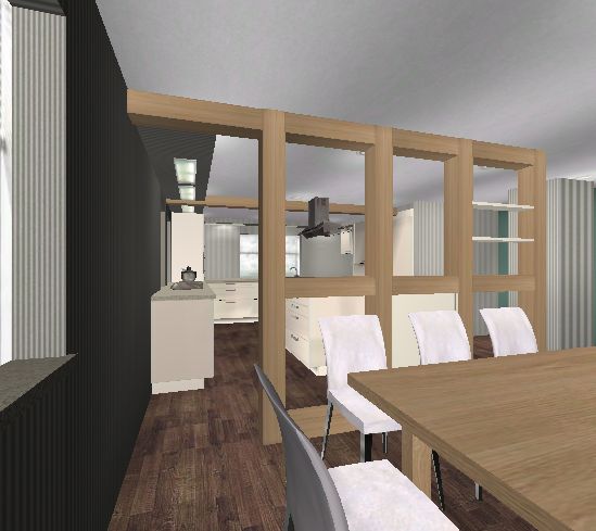

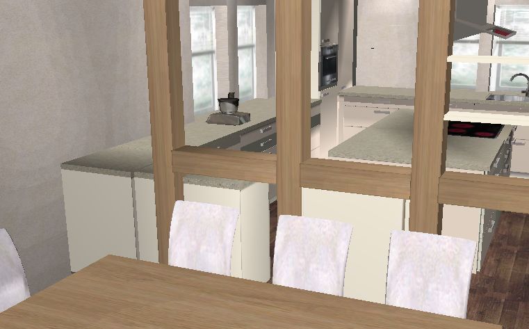

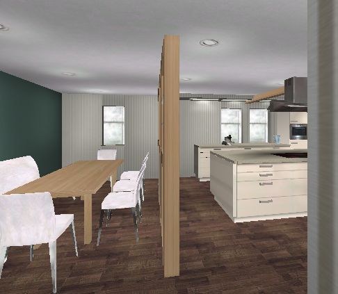

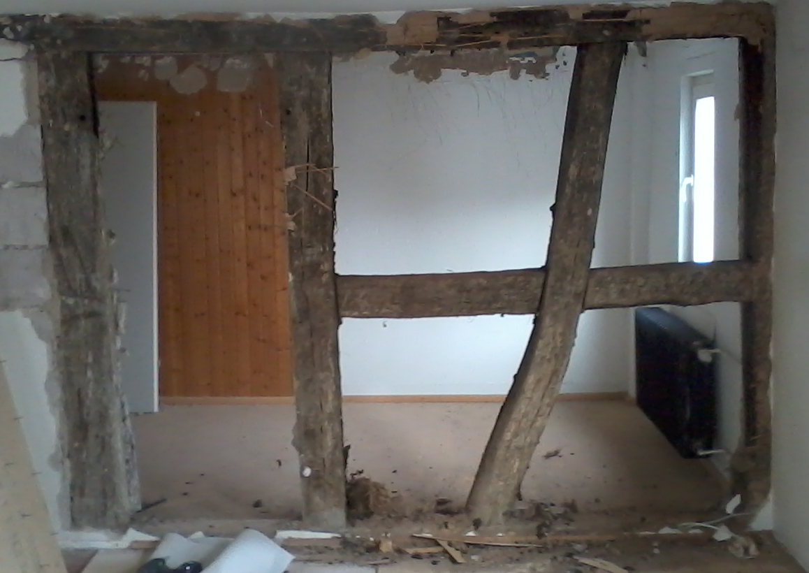

es hat ein wenig gedauert, aber nun sind alle Wände draußen und das OG sieht aus als wäre die russische Armee durchmarschiert. Das Fachwerk sieht wie folgt aus:
Fast so wie ich es mir gewünscht hätte :-)
Das ist die Sicht von planunten nach planoben. Da man planrechts nicht in den Essbereich gelangen kann, würde ich die Unterschränke bis zum Fachwerk durchziehen - ansonsten gäbe es dort auch eine optisch hässliche Lücke. Meine Idee dort Hochschränke hinzustellen würde ich wieder verwerfen, da die Küche so sehr viel kleiner werden würde.
Ansonsten bin ich mit dem Design eigentlich sehr zufrieden -- nochmal vielen Dank für die Hilfe.

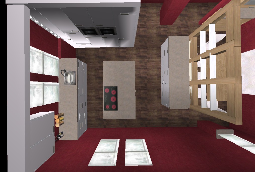

Na ja .. ich finde es jedenfalls nicht schön, dort den Raum bis zum Fachwerk auszufüllen.
Du meinst Beitrag 29
Die Fachwerkwand würde viel besser wirken. Und, wenn die ganze Sitzecke voll ist, könnte trotzdem mal jemand auf die Schnelle unter dem Balken wegtauchen und muss nicht erst den ganzen Tisch aufscheuchen.
Platz für Heizung hättest du auch. Du könntest dort rechts an dem Wandstück sogar einen schicken hohen Heizkörper setzen, der vielleicht für beide Bereiche ausreicht.

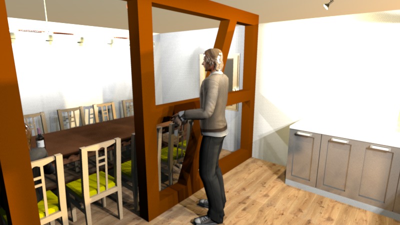

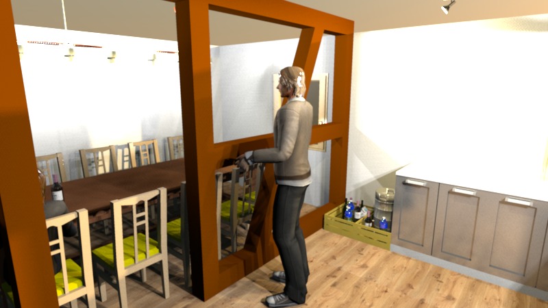

Hallo Kerstin,
ich gebe Dir optisch recht. Die Lücke sieht besser aus, als wenn die Schränke durchlaufen würden:
Andererseits bin ich Realist und weiß, dass die Ecke in der Praxis bei uns so aussehen wird:
Dabei kann ich mich auf die kollektive Kreativität unserer Familie verlassen, dass irgendwelches Altglas, der Staubsauger oder andere Dinge ihren Weg dorthin finden werden. :rolleyes:
Der Balken ist ca. auf 1 m Höhe; insbesondere, wenn Stühle davor stehen kann ich mir nicht vorstellen, dass jemand darunter durch klettert -- das ist ungefähr so bequem wie einmal unter dem Tisch durch zu robben.
Ich habe sowieso eine starke Tendenz, Funktionalität und Stauraum höher zu bewerten als die Optik und würde vor dem Hintergrund die Schränke einmal durchziehen...
Viele Grüße
Oliver.
Du kannst es machen, aber, ich sage nur, du hast viel Stauraum und der Raum wird verlieren dadurch. Manchmal muss man sich auch mal an der eigenen Nase packen und schlechte Gewohnheiten ablegen und eine Ecke mal freizuhalten ist eigentlich einfacher, als sich das Rauchen abzugewöhnen.
Das mit dem Durchklettern war ja eher spaßig gemeint.
Es ist ja nicht meine Küche, und ich bin immer jemand, der im Zweifel Funktion vor Optik gehen läßt, aber das würde ich halt an der Stelle nie so machen.
