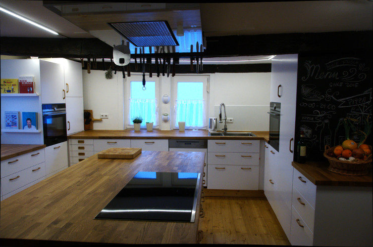

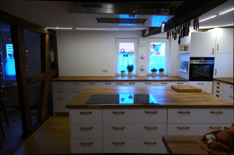

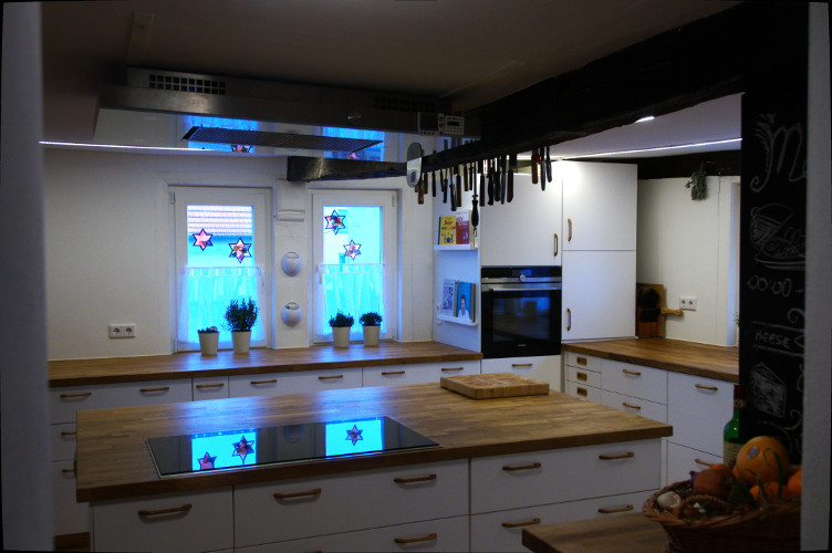

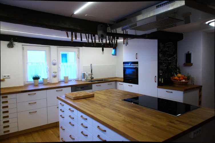

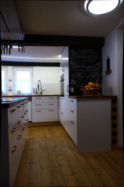

Hallo Kerstin,
die DAH ist von
Gutmann , Capa als Umluft-Modell. Sie funktioniert gut und selbst bei geruchsintensiven Gerichten lässt es sich in Küche und dem angrenzenden Essbereich gut aushalten.
Die Korpen und die
Arbeitsplatten sind von
Ikea , die Griffe von einem kleinen Betrieb in Österreich und die Elektrogeräte aus dem Netz (GSP
Miele , Backöfen
Siemens , Kochfeld
Neff , Kühlschrank und Gefrierscharnk
Bosch oder Siemens - weiss ich gerade nicht)..
Die Qualität von Ikea hat mich wirklich überzeugt und ich konnte keinen Unterschied zu den Modellen im
Küchenstudio feststellen: Auszüge sind von Blum, lackiertes MDF ist eben lackiertes MDF und das Holz der APL hat eine gute Qualität praktisch ohne Äste - und sollte doch mal ein Defekt an einem Auszug auftrten, gibt das Unternhmen 25 Jahre
Garantie . Größter Vorteil für mich ist, dass ich bei Ikea wahrscheinlich die nächsten 10-15 Jahre noch jederzeit Auszüge nachbekommen werde, so dass ich die innere Aufteilung der Schränke (es gibt doch etliche Innenschubladen hinter den Fronten) jederzeit ändern kann. Falls jemand noch Infomrationen zu Ikea-Küchen suchen sollte, kann ich gerne weiterhelfen.
Es gab bei der Wahl von Ikea eigenlich nur zwei Probleme: Zum einen hochgesetzter Geschirrspüler nicht oder nur mit viel Baselarbeit möglich. Nachdem der Elektriker allerdings die Schalter an die falsche Stelle gesetzt hatte und bei genauerm Nachmessen direkt rechts neben den Eingang auch kein kompletter
Hochschrank mehr hingepasst hätte, hatte sich das Thema sowieso erledigt.
Das zweite Problem sind die von Dir angesprochenen Griffe. Ich hatte mich beim Aufbau der Küche um 2 cm vermessen und die Schubladen unter dem Backofen würden mit den Schubladen des 8er Schranks kollidieren. Nun hatte ich die Wahl entweder die bereits komplett zugeschnittene und mit den Korpen verschraube APL zu demontieren, zu kürzen, alle Schubladen aus den Schränken raus zu nehmen, diese von der Rückwandkonstruktion (beide Platten sind übertief) los zumachen, letzte zu versetzen und dann alle Schränke zwei cm nach links zu rücken ... oder nochmal über das Design der Küchengriffe nachzudenken. In diesem Moment kam mir die grandiose Designidee, dass an dieser Stelle eingelassene Griffe wesentlich eleganter aussehen würden. ... es war also volle Absicht.
